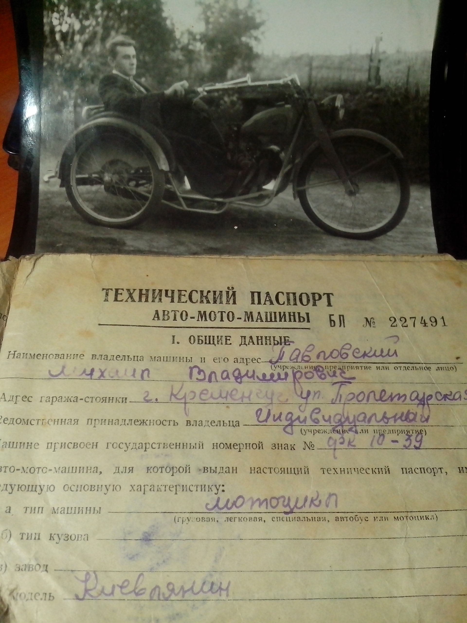

Ну коль тут выложили старинные картинки то покажу и я "дедушку" СЗД :
IMG_20151122_235500.jpg [ 423.33 КБ | Переглядів: 8605 ]
IMG_20151122_235900.jpg [ 509.08 КБ | Переглядів: 8605 ]
IMG_20151122_235957.jpg [ 436.15 КБ | Переглядів: 8605 ]
Это из домашнего архива . Такой мотоцикл был выдан инвалиду войны без обеих ног (фото и техпаспорт настоящие). Была жутко неустойчивая конструкция - но в те годы ...
По делам теперишним - сегодня частично разобрал и отмыл - готовлю. Двигатель заказал - ждёмс...

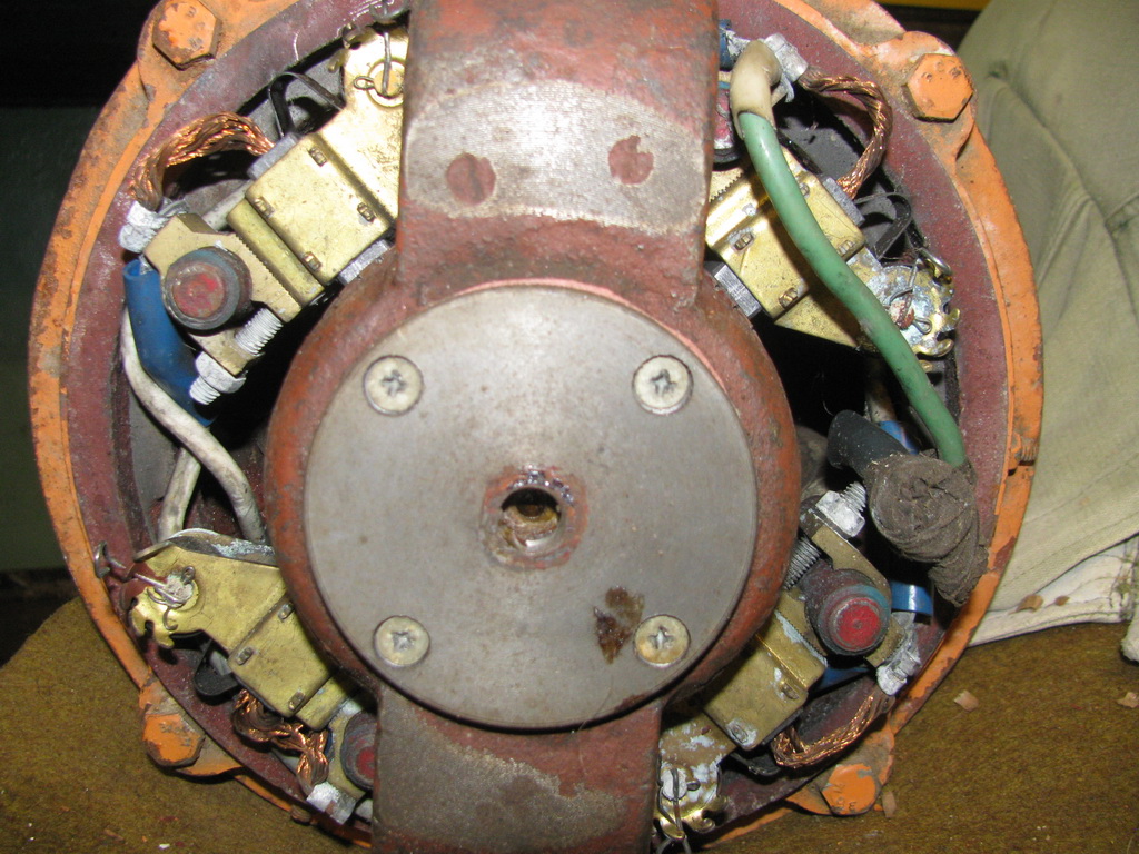

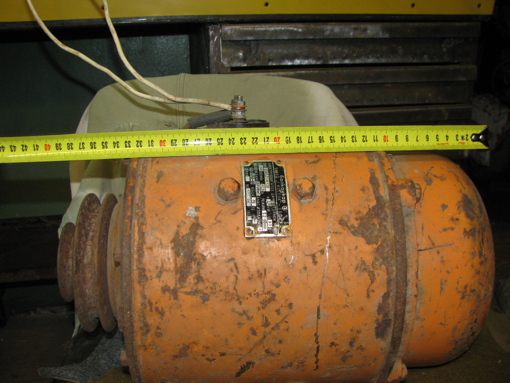

:hurra: :hurra: :hurra: Приїхало моє поросятко !
IMG_1095.JPG [ 278.36 КБ | Переглядів: 8565 ]
IMG_1098.JPG [ 367.34 КБ | Переглядів: 8565 ]
IMG_1099.JPG [ 335.49 КБ | Переглядів: 8565 ]
IMG_1100.JPG [ 284.53 КБ | Переглядів: 8565 ]
IMG_1107.JPG [ 282.98 КБ | Переглядів: 8565 ]

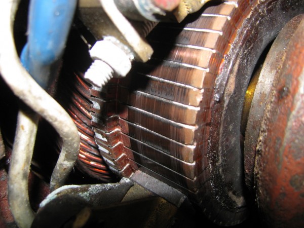

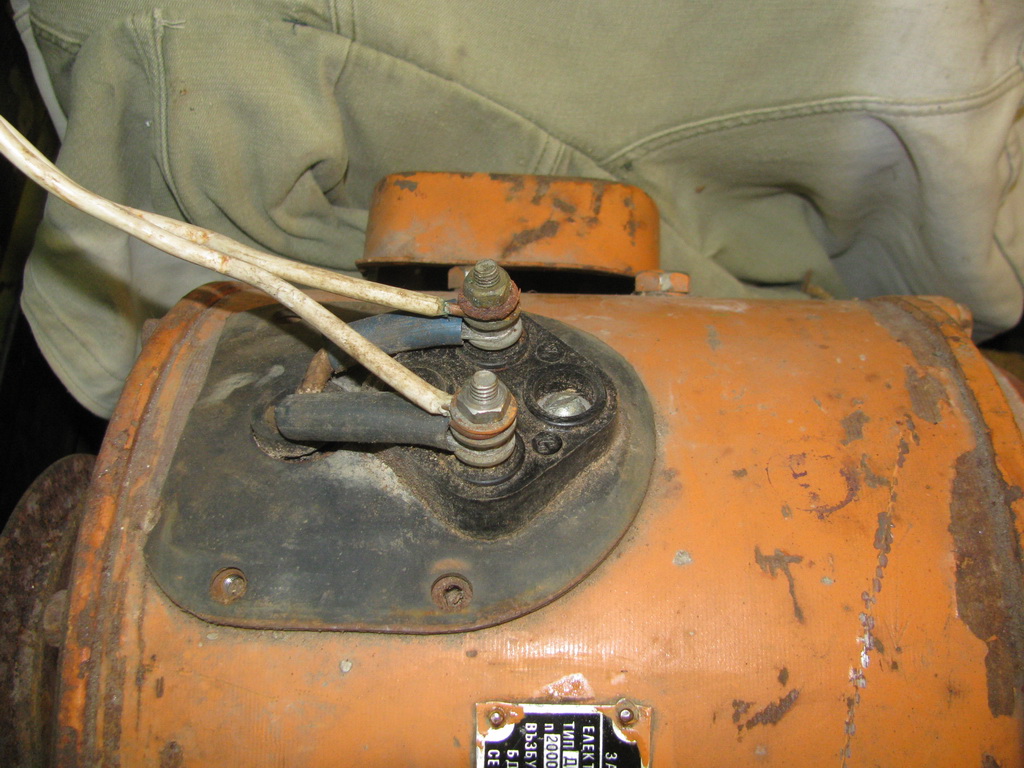

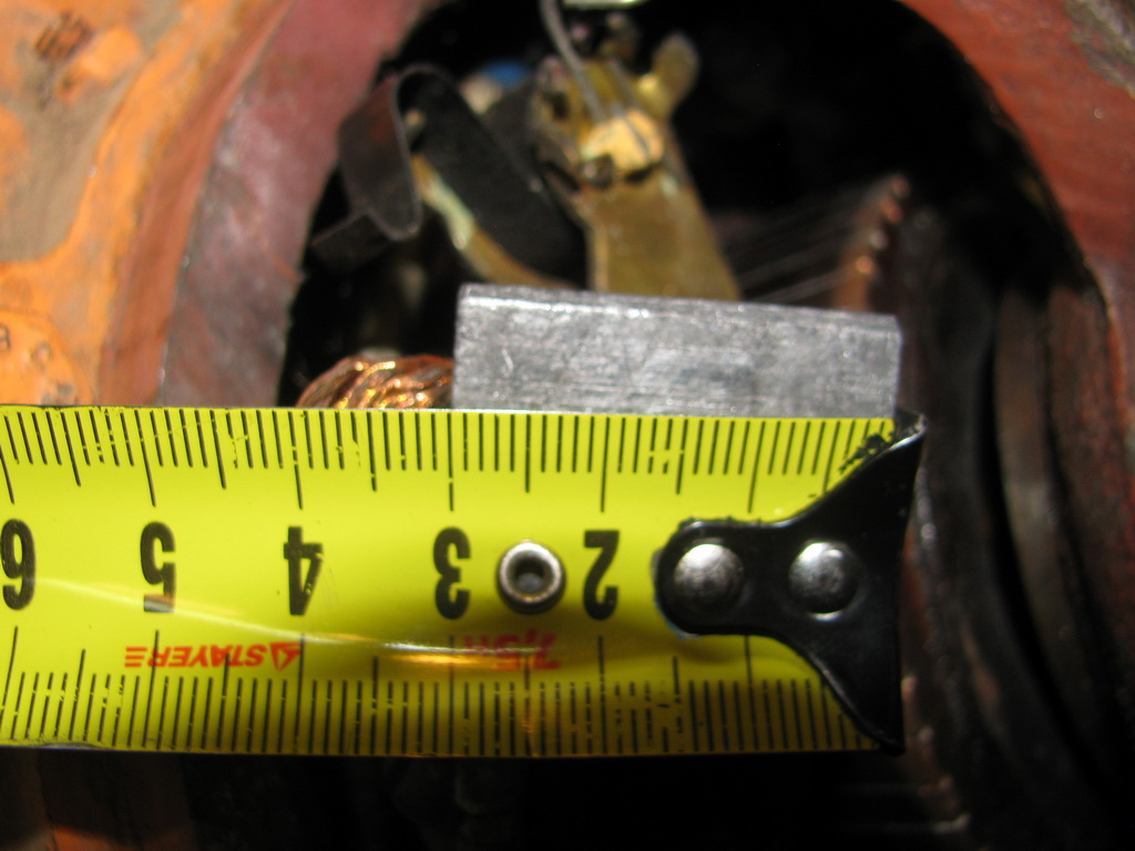

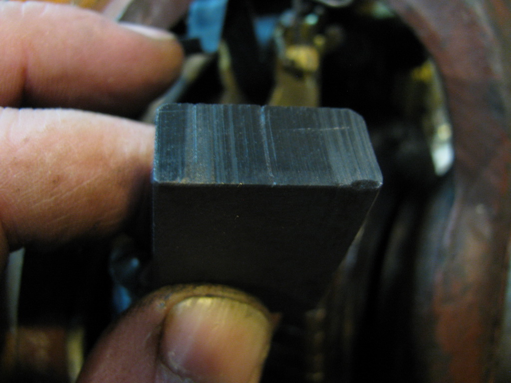

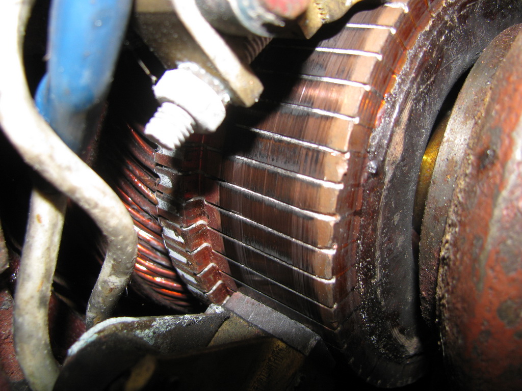

От такой моторчик :bravo: Кто что может о нём сказать . Михалыч говорил что у него есть каталог костовских моторов - интересно что о нём там написано ? По режиму работы S2 - а время раньше писал 60 мин. , но там забоина на цифре - подозреваю 30 . По отсутствию сажи внутри похоже что он и не работал толком - даже на ламелях следы обработки остались . Щётки графитные:
IMG_1102.JPG [ 200.2 КБ | Переглядів: 8565 ]
IMG_1105.JPG [ 188.02 КБ | Переглядів: 8565 ]
Одна чуть не перпендикулярно коллектору стоит - это так задумано или поправить ? Смутил отот зелёный проводок и тряпчаная изолента , но больше следов ковыряния не обнаружил . Шкив похоже родной
IMG_1106.JPG [ 222.52 КБ | Переглядів: 8565 ]

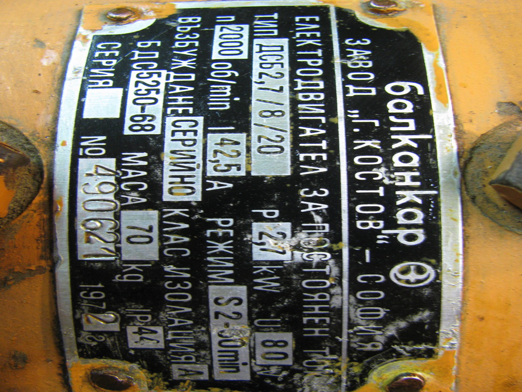

Ещё одна непонятка - на шильде вес 70 , в реале 64,34 кг.
Похвастался , теперь более конкретные вопросы по стройке дальше - на сколько А заказывать контролер Романтику под этот мотор (без учёта именно этого авто , мало куда ещё придумаю , а в этом ограничение - шоб полуося не свернуть ) . Батарейку склоняюсь к 10S лифовских . Ну и дальше по списочку : бмс , приборы , какая зарядка , педаль газа ... где , какое у кого взять . :hilfe: :ups: :gott: не обезсуте за наивные вопросы , но я ещё зелёный как эти смайлики , хоть и начитался уже много .
stoyan расстрою - именно эта будет бегать в аутентичном состоянии . При ее габарите 2825 и клиренсе 180 можно на бровку носиком засунутся и не сильно от "сити-кар" отличаться :) . А дальше жизнь покажет ...
#15203Повідомлення 23 лист 2015, 19:44
Контроллер Логвину заказывай на 500 а, (на вырост) Покупать педаль газа ? Это тебе то, с твоим набором профессий ! ? ? ?. Фотку устройства вышлю.

А сколько такой мотор кушает на ХХ ? Вроде для инвалидам и поменьше хватило б.
#15205Повідомлення 23 лист 2015, 21:26
Меньше - это какой? Меньше только насосник 1.8 , но это уже ближе к вело . Китайца - не хочу , на именитых денег ёк . А этот понравился :mrgreen: .
#15206Повідомлення 23 лист 2015, 21:33
Ой, это заблуждение ! Да ОН бы брал на Холостом Ходу меньше насосника, если бы можно было его включать , без нагрузки. Ну разве что на вольт 20.
....Необходимо помнить, что ДПТ с последовательным возбуждением -Сериесник - НЕ ИМЕЕТ ОГРАНИЧЕНИЯ ОБОРОТОВ, и , при номинальном напряжении, но без нагрузки, может за пару секунд РАЗОГНАТЬСЯ ДО РАЗНОСА !. Отсюда и недостаток механического реверса. Не дай бог, недовключится- выключится , при педали в пол ! ( это про редуктор СЗД)
