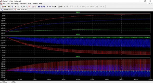

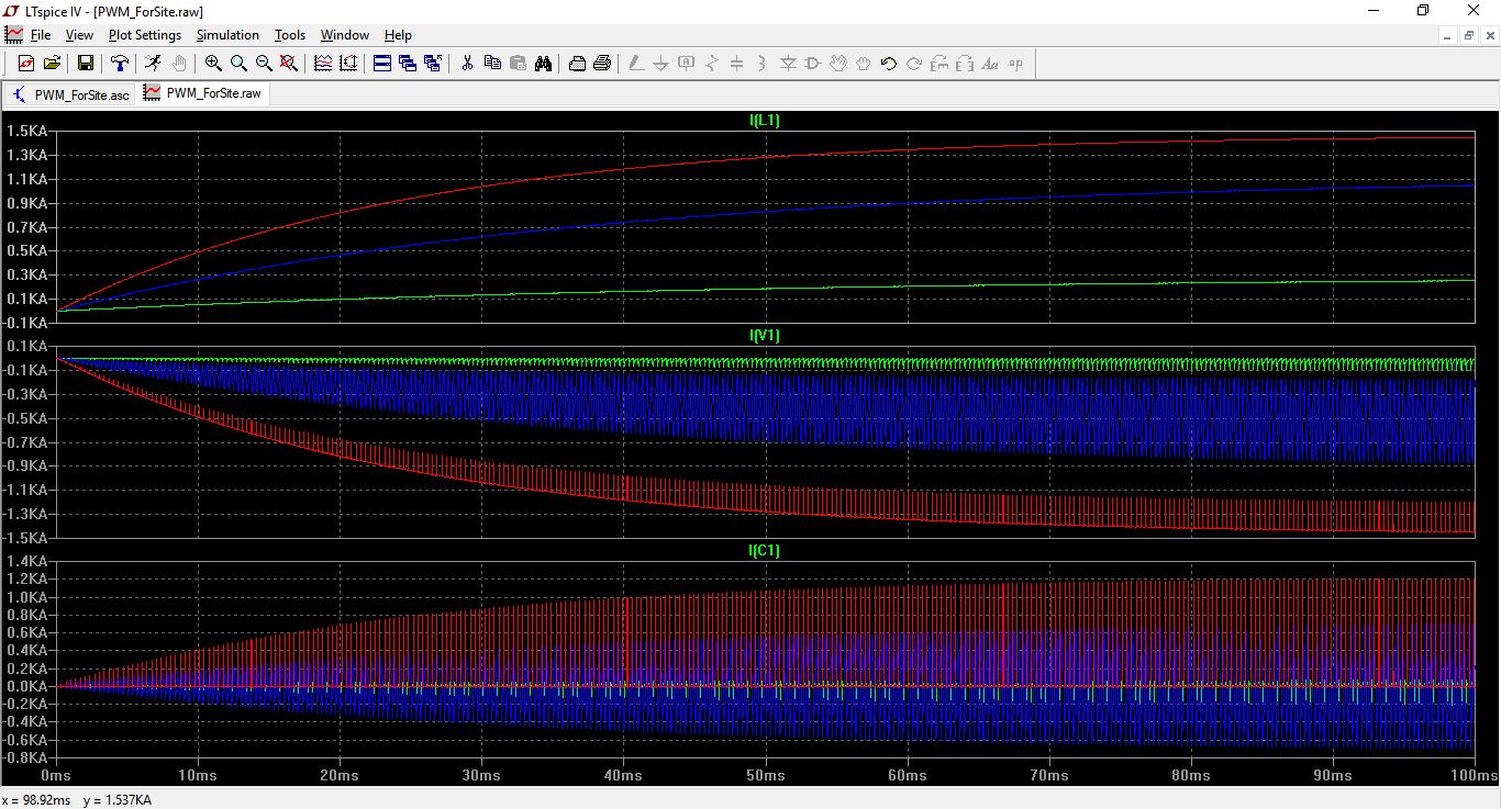

Ось Вам напруга на стокові транзистора при різних значення паразитної індуктивності (грубо кажучи, при різних довжинах кабеля, що підключає двигун до контролера. Ще більш грубо кажучи - при довжині кабеля пів-метра, півтора метра і три метра).
Цей параметр (паразитну індуктивність) Ви вперто ігноруєте.
Як Ви бачите, поведінка схеми "трохи" відрізняється шоразу. Чи можна таку похибку ввжати "в розумних межах" - то вже Вам вирішувати :lol:
ПОМИЛОЧКА ВИЙШЛА - РЕДАГУЄТЬСЯ
Струми.JPG [ 247.57 КБ | Переглядів: 8991 ]
Востаннє редагувалось СемикрилийВ. 01 вер 2019, 20:37, редаговано 3 раз(а).

А что, красиво выглядит, добавка всего лишь 100 вольт к источнику питания (при самом "длинном" проводе) - это есть весьма неплохо!

ПС додав струми, оновив попереднє моє повідомлення

Благодарю, немножко на время отвлекусь, здесь я что то сразу не смекаю увы.

Стоп, дядьки. Чекайте трохи - я помилку допустив.
