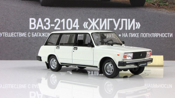

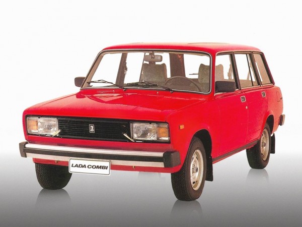

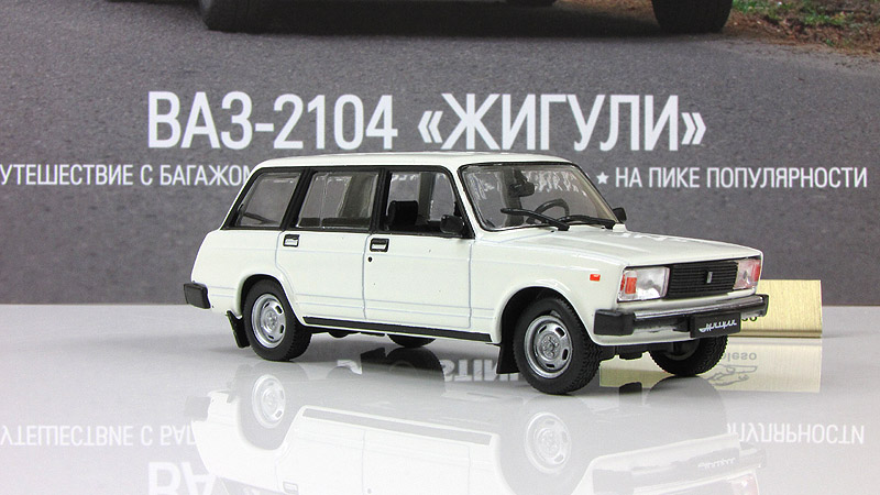

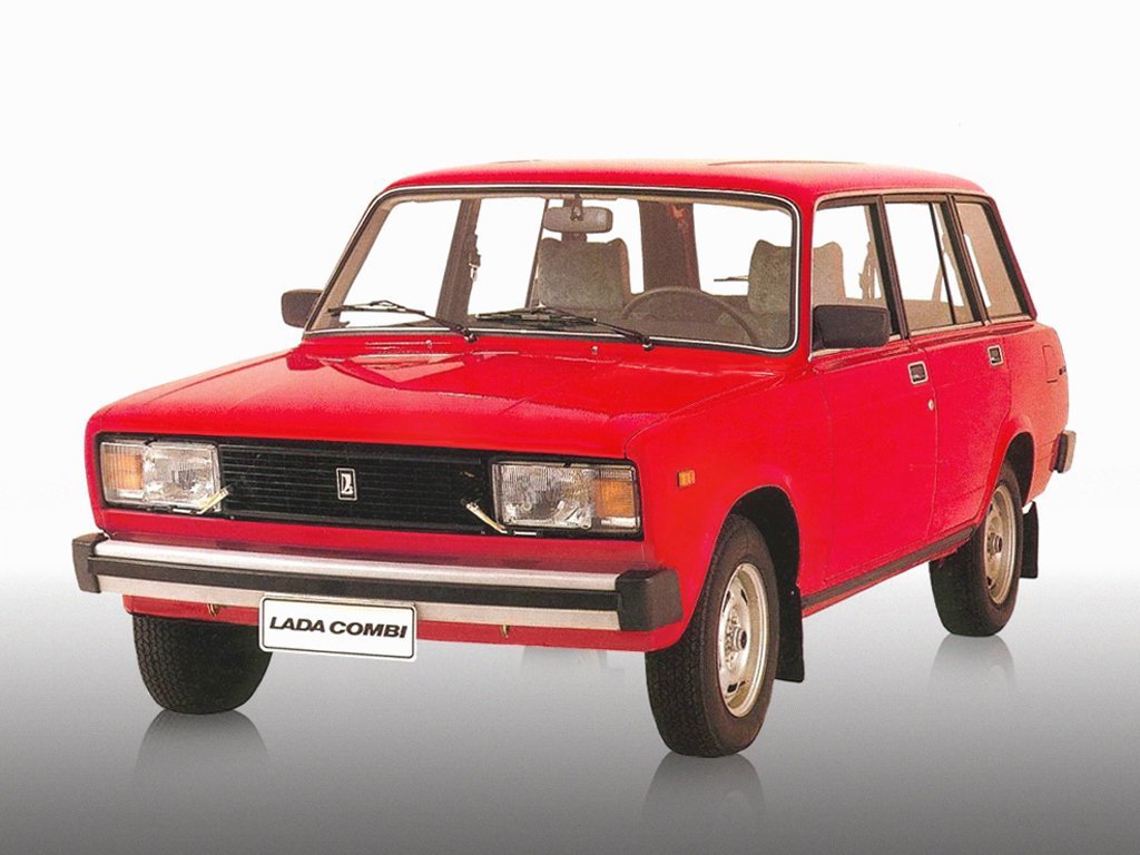

Ладно,по пункту 1 и 2, бюджет 400 тыс.руб,если хотим обуть по цене бюджетную вазовскую,Калину,например.
По донору,у меня решения решения нет,хотелось бы лёгкий,длинна не менее 4 метров,кузов хочу удлинённый,как у ваз 2104,он достаточно плоский,чтоб разместить там солнечную батарею на 300-400 вт,возможно ещё одну батарею на капоте,но его желательно переделать,утопить батарею и сделать " заподлицо".Это ещё ватт 100.Наклейкам не доверяю.Но донор из него,сомневаюсь,что получится,тяжеловат.Но практичен для дел,убираются задние сиденья,хоть дрова вози.
Пока для ориентировки,что искать годится.
cattouchret.jpg [ 101.89 КБ | Переглядів: 16443 ]
vaz_2104_s_jurnalom_avtolegendi_sssr_luchshee_43.6.product.lightbox.jpg [ 122.73 КБ | Переглядів: 16443 ]

Vladimirvv , смотрю вы путаете понятие колёсной базы и габаритов авто ... "Так получилось,что я ездил всегда на машинах с 4-4.5 метровой базой " - или Ролройс или Камаз :) . Стоян прав - не надо лезть в дебри кардинального изменения несущих конструкций авто - вы не конструкторское бюро , и судя по всему даже не инженер с автомобильным образованием - может обойтись дорого , а самое страшное очень больно ...
