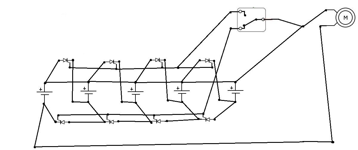

если я сделаю не хитрую схему (на тиристорах конечно же :) ) чтобы при нажатии на тормоз все батарейки паралелились, то напряжение будет выравниваться и бмс вообще не нужна будет, только следить чтоб общее напряжение не упало ниже нормы ?

А можно эту "не хитрую схему" нарисовать для 16s батареи?

ну как у Михалыча было, тиристор переключал, то в паралель то последовательно, только для 20-ти банок, да можно даже и проще схему сделать
блин, еслиб не ваш форум я бы сам не знал что я тиристорный гений :) я как будто всю жизнь не тем занимался :)
 Заголовок повідомлення: Re: извращаюсь над скутером
#54883Повідомлення 25 бер 2018, 08:50
У Михалыча две полубатареи переключались, а вы планируете 20 банок титаната комутировать.вот нарисуйте схему и выложите. То что вы "гений" по тиристорам ни кто и не сомневается. У вас уже и запор ездит и на стартджамперах вы катаетесь.

щас нарисую, как смогу

i8086 писав(ла):
Так вот оно что, это ведь можно на тиристорах сделать, чтоб на мотор подавалось любое напряжение от 3,7 до 60В, а мы как дураки покупаем контроллеры.
я не говорю про управление машиной, я про балансировку аккумуляторов
хоть 60, хоть 600, хоть 6000В, коммутируют любые напряжения и токи, вот за что я их люблю

Kapral88 писав(ла):
8756786.jpg [ 69.41 КБ | Переглядів: 6521 ]

20 банок не стал рисовать, хватит и 5 :)

При сборке и включении таких шедевров главное - быть в очках и за бронестеклом. :D
есть бронешлем с забралом
так а где там ошибка ?

а, всё, я понял, там какойто размыкатель набо поставить перед переключением на паралель
короче потом перересую, не охото

У вас на 5 ячеек получилось 8 тиристоров.на 20 ячеек получится 32 тирстора.токи я так думаю не 10а. будут? Ку202 не будете ж использовать? Наверное хотя бы ампер на 50 что то нужно? И скорее всего колёса от тележки понадобятся для тележки с тиристорами.
