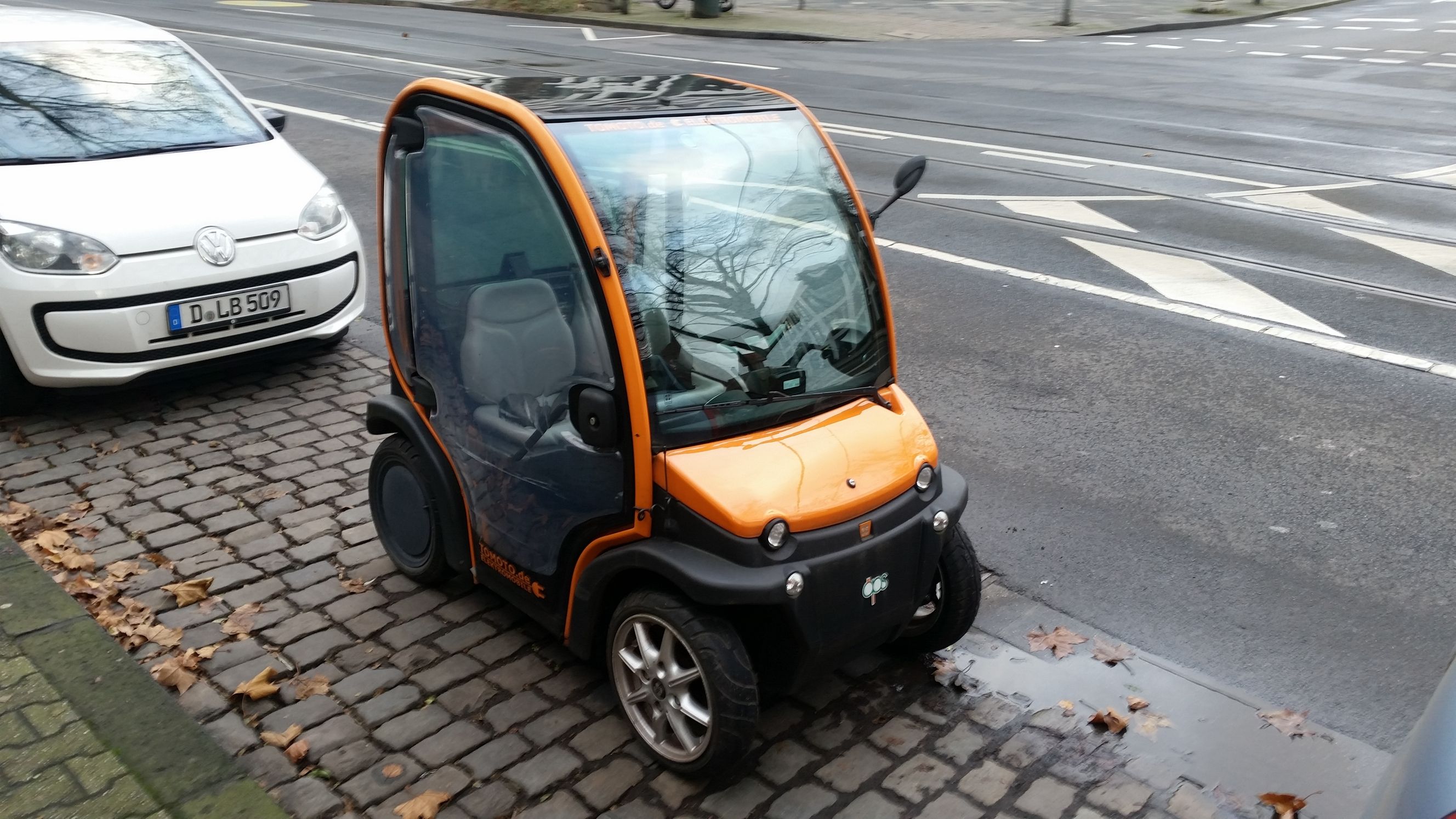

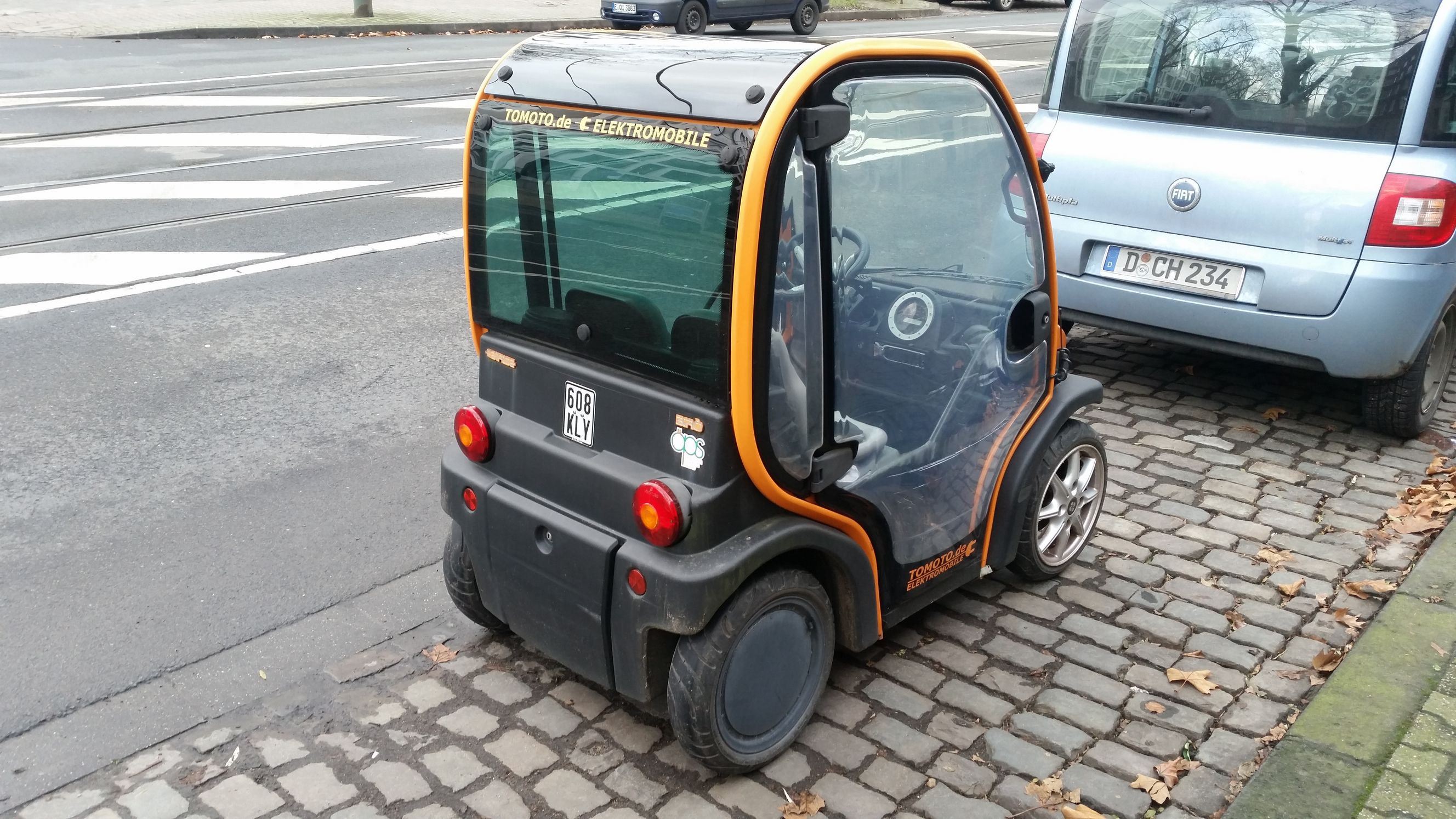

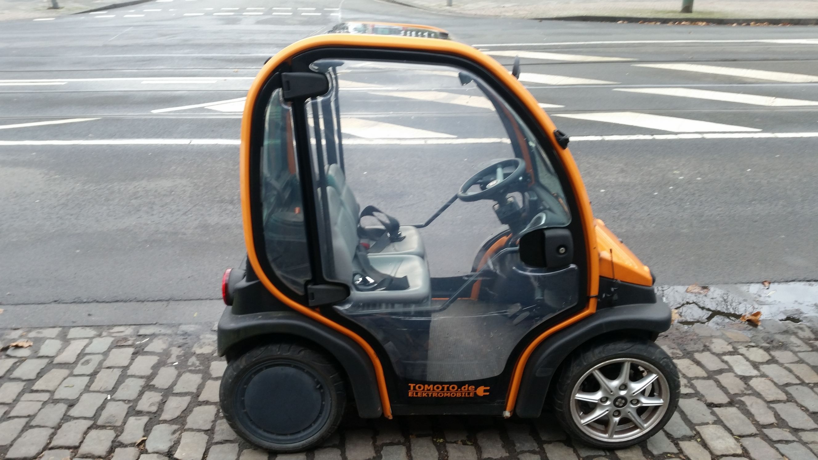

Я когда такой похожий на обочине возле зарядки встретил
пара фоток

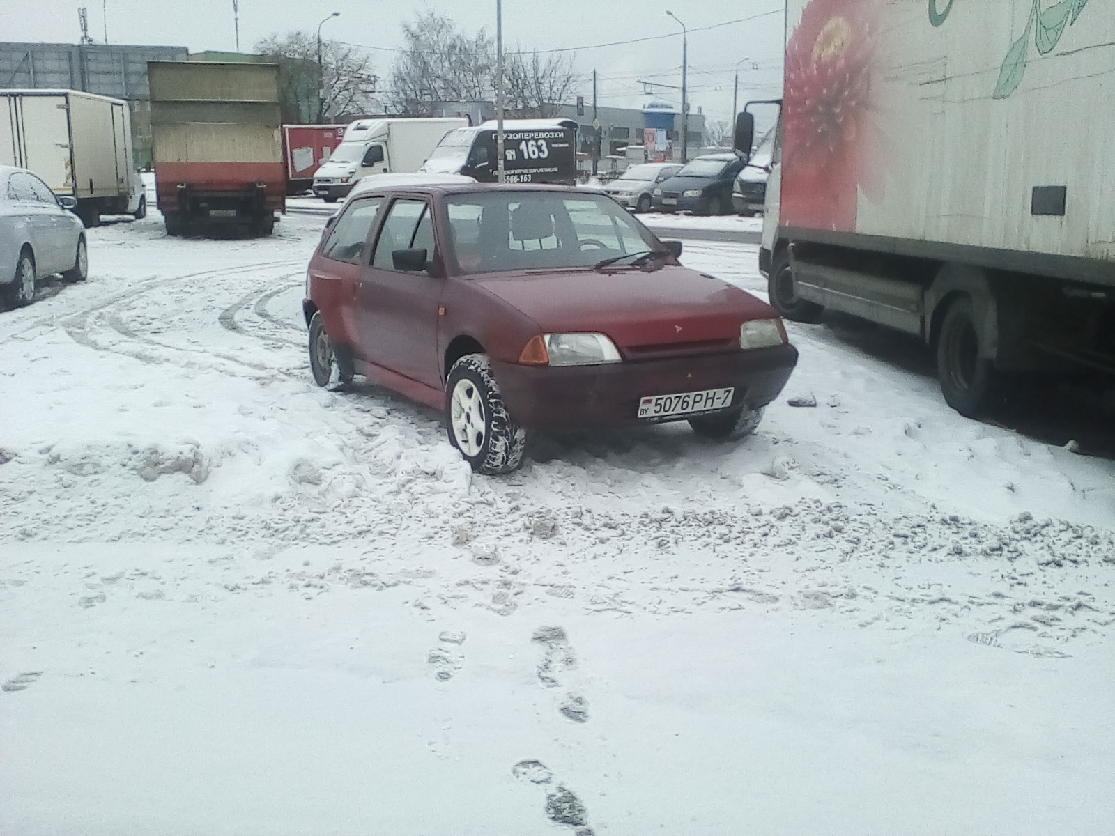

Ах на 3 двери легче его ничего нет :D
Размер шин: 145/70SR13
Снаряженная масса, кг: 648- 670 ( в зависимости от ДВС)
Из минусов КПП слабое, торсионная подвеска на замену обычной балкой и 3 болта на колесе.
В 90% случаев хватает 3,7- 7,5 кВт в городе , и пики до 12 кВт нужны иногда. По кольцевой 80-90 км/ч хватает 7.5 кВт . На 4- той передаче с дс 3.6 .
