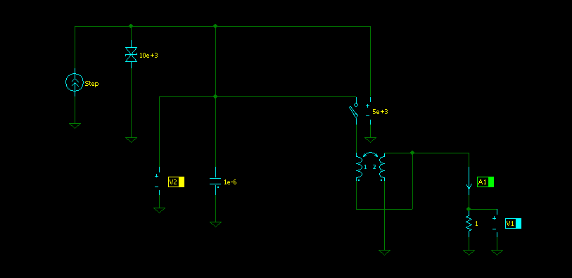

Трохи помоделював.
Перший малюнок - схема.
На ній:
Зліва - генератор струму (100ма), який обмежений стабілітроном на рівні 10000 вольт. Можна було й як джерело напруги зробити, то треба було ще й опір послідовно ліпити щоб струм обмежити. Ну да ладно.
Далі - конденсатор на 1 мкф/10000 вольт. Можна і більшоЇ ємності але мабудь такий знайти не просто. На нього зачепив вольтметр щоб бачити пилу (вона жовта на епюрі).
Праворуч вверху - імітатор розрядника. Запалюється при 7500 вольтах, і відпускає при 2500 вольтах ( що пофіг, тому що дуга обривається зворотньою півхвилею.
Праворуч внизу котушка коливального контуру. Первічка 1 мГн, вторічка 10 мкГн.
Котушка з конденсатором це контур на частоту біля 7 кгц (звуковий діапазон), щоб не було утечек на "антенну" як радіохвиля.
На вторічку зачеплено навантаження 1 ом резистор. Паралельно йому вольтметр синім і послідовно амперметр зеленим.

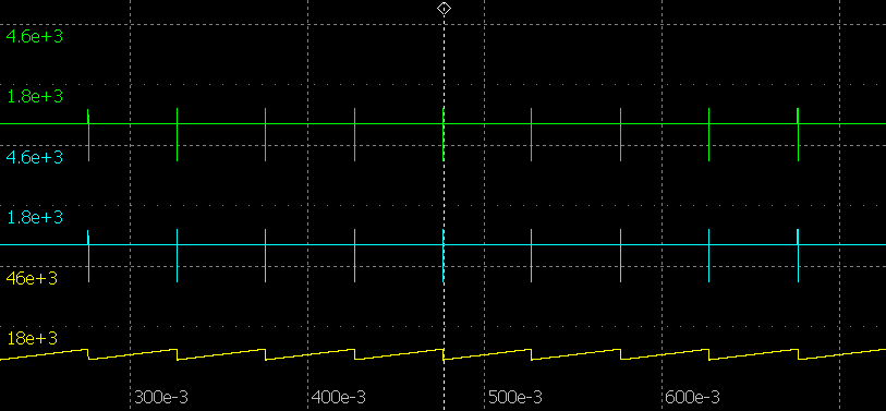

Далі - епюри.
Перша епюра Атмосферна електрика1.
Зеленим і синім відповідно струм і напруга на резисторі навантаженння.
У верхню сторону - струм біля 600 амперів та напруга біля 600 вольтів, і вниз сплеск - це качок контура зворотнього струму та напруги. 1500 ампер струму та 1500 вольт напруги. Тобто розрядник виключається.
Жовта стрічка це перезаряд конденсатора до 7500 вольт.

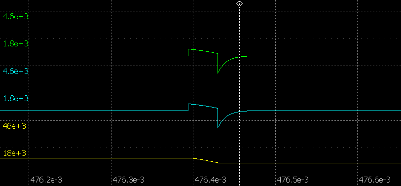

І нарешті третій малюнок - Атмосферна електрика2.
Це той же малюнок що і попередній тільки стиснутий щоби бачити скважність імпульсів та генерацію схеми.
Отака от фігня вимальовується малята))).
У цих схемах вже ККД високий.

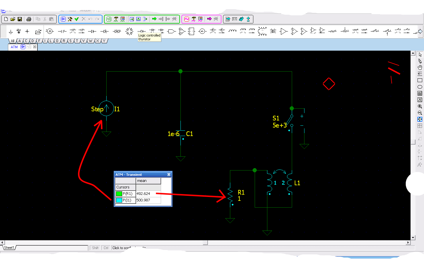

І ось що саме цікаве.
"Заміряв" середню потужність скачуємої з атмосфери с потужністю, виділенною на нагрузці.
Скачана потужність з атмосфери ріна 500,989 Вата, а виділена на резисторі навантаження - 492,694 Вата.
От і рахуйте з яким ККД трансформірує коливальний контур енергію.
