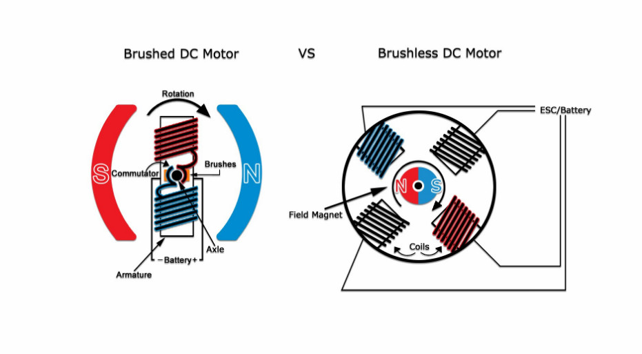

alexzeus писав(ла):
хто знайомий з цими типами моторів "BDSM"?
2018-04-13_163156.jpg [ 59.25 КБ | Переглядів: 4618 ]
