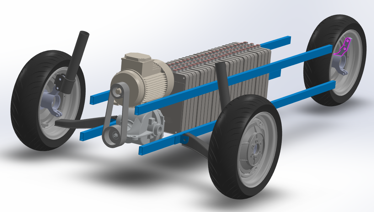

#59564Повідомлення 29 трав 2018, 22:40
tr1_1.png [ 271.03 КБ | Переглядів: 9274 ]
Появилось немного свободного времени. Съездил в гости к Инженеру. Содержательно пообщались)). Продолжил долгоиграющий проект.
Так как сварочным оборудованием и навыками не владею, то решил раму собрать из профильной трубы на болтах, а перед началом постоянной эксплуатации пригласить профессионального сварщика и обварить все соединения.

Алексей В писав(ла):
Лёша,ты перед тем,как собирать макет найди геометрию таврического кузова с размерами контрольных точек передней подвески - точки крепления поперечных рычагов,растяжек и опор стоек. Размеры должны перенестись один в один с поправкой на изменение ширины (колеи). Для моделирования будет достаточно двух продольных труб (думаю 60х40х2 будет достаточно) с несложной поперечной обвязкой и выносом вверх в передней части под опоры стоек. Там можно нетяжелую фермочку из 30х30. Ну и накидал-бы эскизик рамы-макета,шобы легче было советовать :D . Да кстати,я прикидывал немного размеры,пришел к выводу,что таврические стойки подойдут без укорачивания (не так уж они и высоки), а это уже проще.
 Заголовок повідомлення: Re: Обратный трайк.
#60054Повідомлення 04 черв 2018, 22:13
Я как раз с того и начал что нашел все координаты точек крепления тавроподвески. На основе них и рисовал компоновочной чертеж. Все размеры и углы соблюдены с учётом зауженной на 200 мм колеи. Размеры основных узлов есть. Нету только размеров редуктора, так как ещё не подобрал подходящий. Сами стойки решил не укорачивать. Поставлю более короткие и мягкие пружины.
...та это можно и на потом,достаточно высунуть продольные "лыжи" рамы вперед с запасом (потом обрежешь :D ). Тебе-ж главное сейчас общие контуры и эргономику определить,ну и предварительный "скелет" отрисовать.
Плохо,что ты без транспорта - я-бы поприхватывал твои железки для моделирования...
