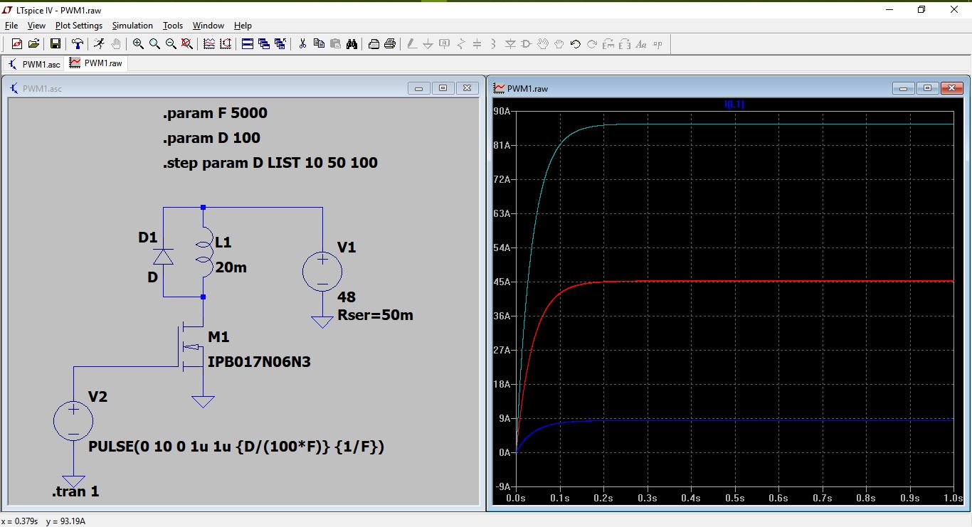

За великим рахунком, можна навіть не контролювати КОЖЕН імпульс, мабуть. Надто вже воно там все пооооовілллллльноооооо....
Зараз пару малюнків покажу.
Батарея 48 В, внутрішній опір 50 мОм, індуктивність обмоток 20 мГн, стан "якір двигуна механічно заблокований" (момент пуску), без урахування ЕРС (з цим трохи пізніше побавлюся).
Частота ШІМ - 5 кГц.
Шунтуючий діод - ідеальний
Транзистор - перший, що попався під руку (на даному етапі моделювання "на швидкість не впливає")
Стосовно індуктивності двигуна... як ви всі розумієте, взято "зі стелі". Хтось із камрадів тут сказав, що "нібито у ДС6.3 така індуктивність" (то ж, буду дуже вячний, якщо хтось зможе надати достовірні дані. Чи то після вимірювання, чи то в вигляді посилання на документ).
На першому малюнку - завважте, як повільно наростає струм.

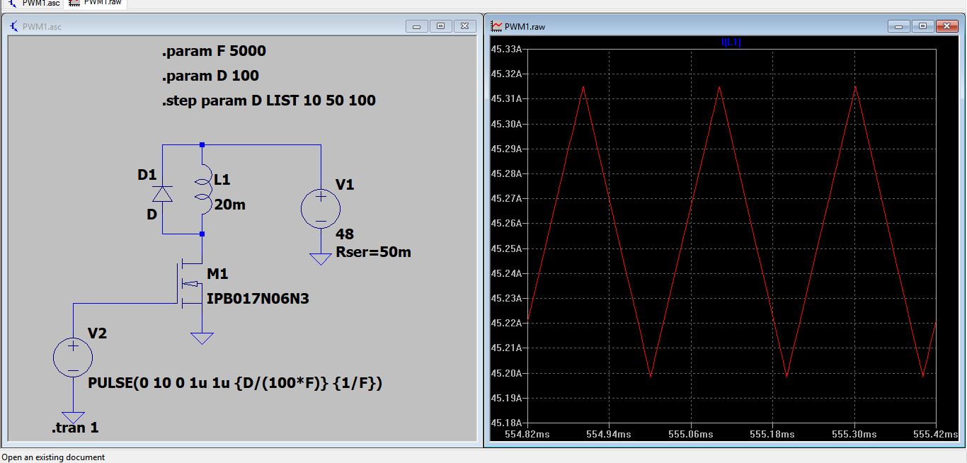

На другому - в крупному масштабі - які там незначні пульсації в найгіршому випадку (ШІМ 50%)
Коментарій до файлу: Струм через двигун при коефіцієнті заповнення ШІМ 10, 50 та 100 ("пряме включення") %
Записати.JPG [ 137.22 КБ | Переглядів: 14662 ]
Коментарій до файлу: Пульсації в найгіршому випадку.
2.JPG [ 119.52 КБ | Переглядів: 14659 ]
