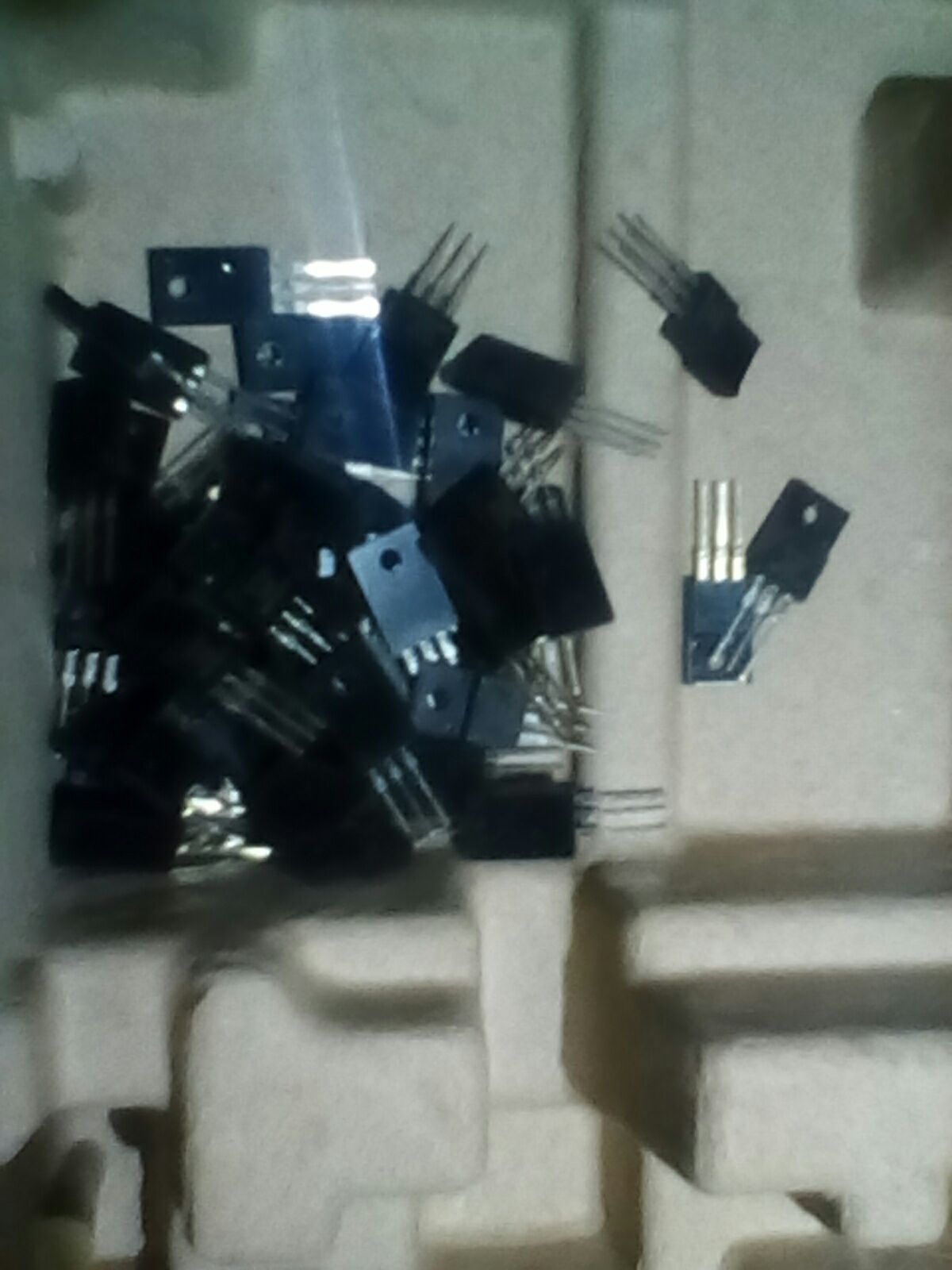

ведро тиристоров я купил, но мне уже это кажется тупой идеей, да и схема не правильная получилась.

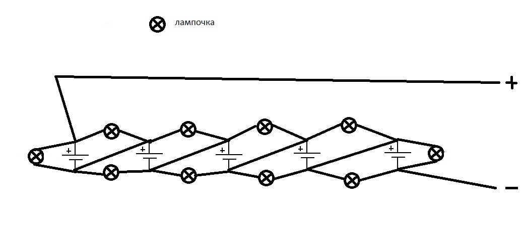

вот так если делаю то что происходит ? не выравниваются батареи ?

sokol писав(ла):
6867869869.jpg [ 58.18 КБ | Переглядів: 6527 ]
смахивает на гусеницу для Вашего танка. Лампочки на моторчики заменить и привод готов. Неплохое начало)

sokol писав(ла):
Доброе утро.Если чисто по человечески то: по вашей схеме вижу последовательное соединение 5 ячеек ,т.е. максимум (даже в теоретическом будущем) 25 вольт.
Я рекомендую Вам не выходить за этот предел ,ибо Ваше пренебрежение законам электротехники приведет к плачевным результатам.
Та и противоЭДС (индукция) ,например от обычного автомобильного стартера сжигает супрессоры на входе любой электроники (по питанию ).
Техника безопасности написана кровью.
Извините ,но Вы как ............ с гранатой.
Лучше сделать и жалеть, чем жалеть о том, что мог сделать и не сделал.

alexhb3 писав(ла):
sokol писав(ла):
это условная схема, у меня 50 вольт будет титаната
не боись, ничего опасного в моих экспериментах нет, а цель упрощать всё
про самоиндукцию знаю, проверял что даже 12 вольт через втягивающее реле уже ощутимо бьёт если включать и выключать руками, хотя тут многие не знают и скажут что 12 вольт вобще не ощутимо, представляю 50 через катушку как шарахнет
я понимаю что цепь не может быть одновременно паралельно и последовательно включена, но по схеме не понятно, вроде как по две лампы нагрузки на каждой батарее, но наверно в разных участках получится разное напряжение, хотя можно тогда нужные по номиналу резисторы подобрать
вобщем я сейчас проверю, ничего опасного, короткого замыкания нет, думаю что лапмы будут гореть с разной яркостью

Откажитесь вы от этих тиристоров. Ими вы ячейки запараллелись не сможете, хоть убейтесь, потому что насыщение перехода около 0,7В, а до этого значения тиристор не проводит ток ВООБЩЕ. По этому ни о какой балансировке быть не может речи :)
Во вторых - из за этого же падения напряжения не переходе вы будете терять почти половину мощности в нагрев.
в третьих, если что то заглючит, или не так соберете (я даже не предствляю, как им упралвения делать) то прожжете дырку в кузове размером с голову. ток КЗ средней 20-амперчасовой ячейки титаната может достигать пяти тысяч ампер, а это моментальный взрыв провода сечением 10 квадратов :) проверено лично.
Делате все по уму, и не наступайте на те грабли, на которые наступали экспериментаторы пол столетия назад.

sokol писав(ла):
при отсутствии зарядного точно выравняются.
рано или поздно на всех будет одинаковое напряжение. нулевое.

я отказался от тиристоров, я хочу понять что происходит если последовательно соединённые батареи запаралелить через резисторы, таким образом нельзя выравнивать напряжение ?
