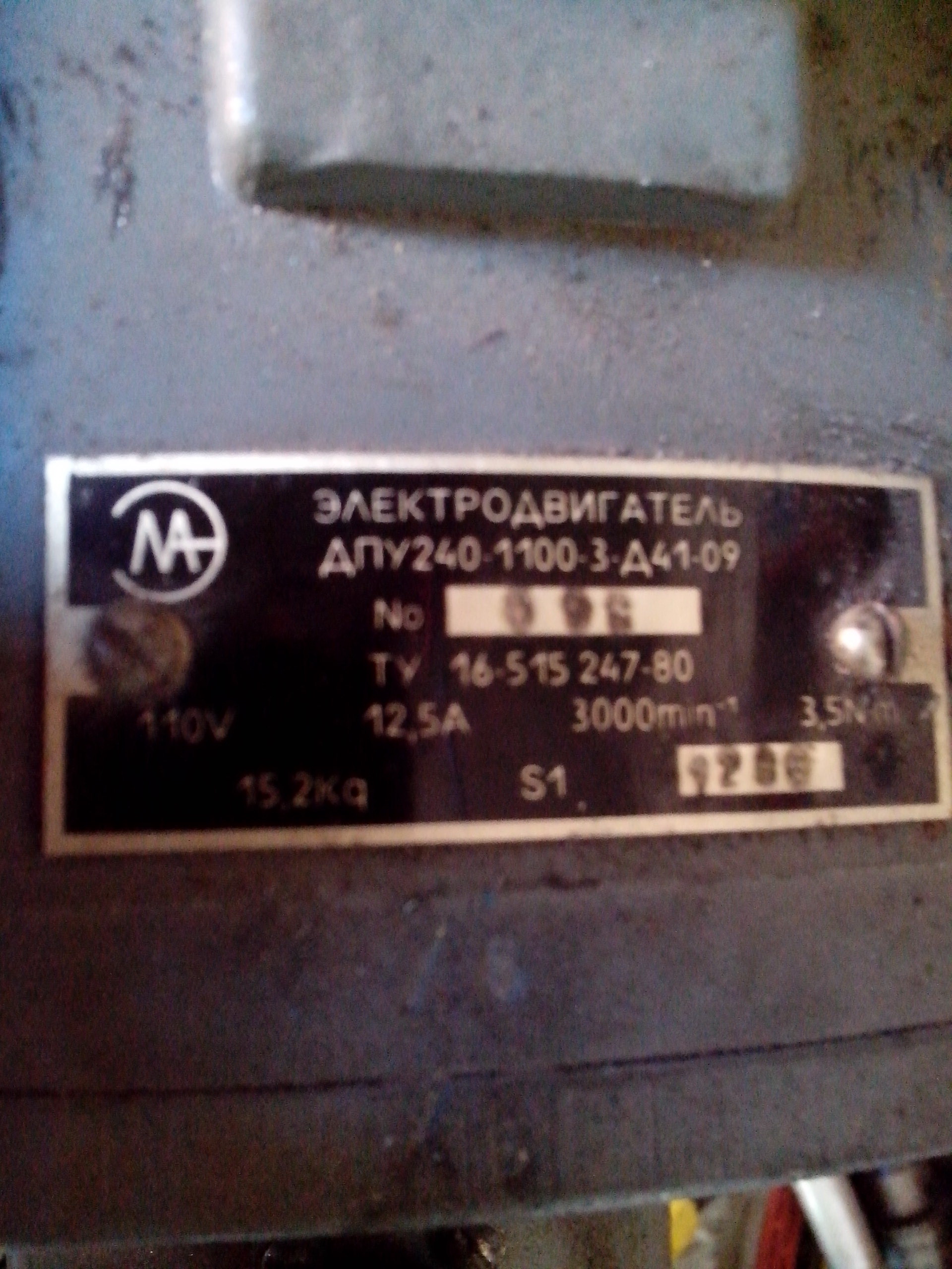

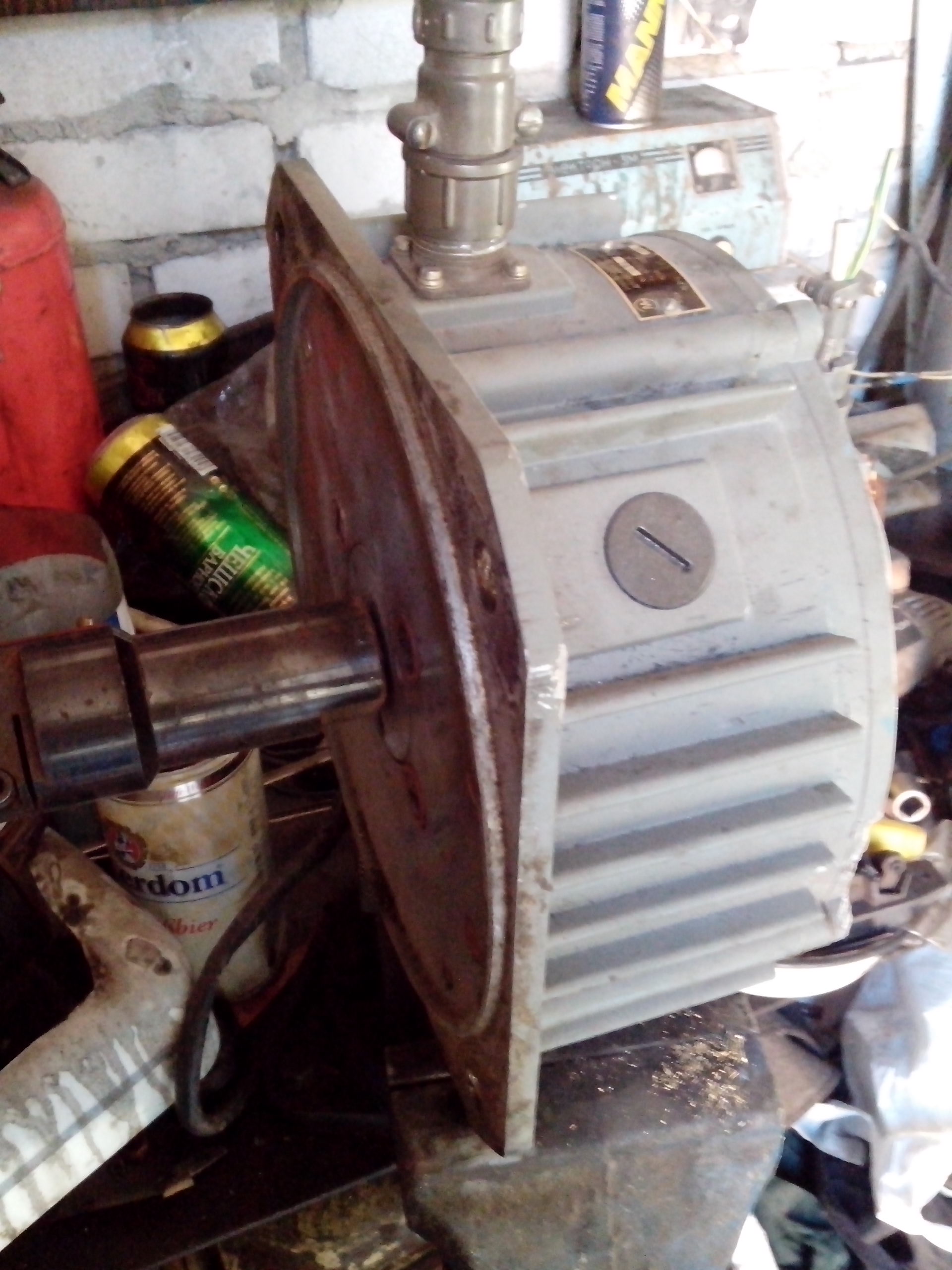

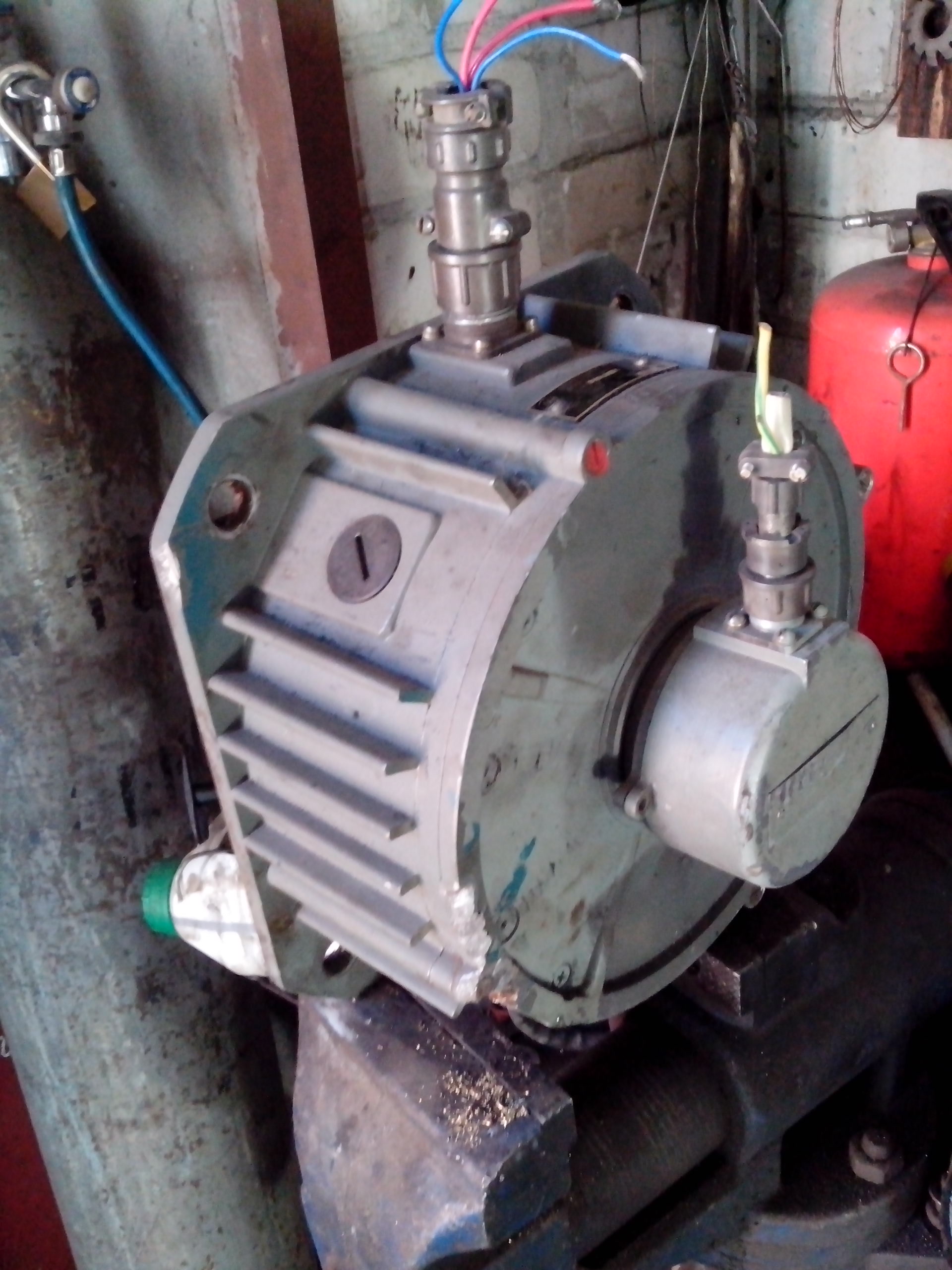

Есть такой моторчик
IMG_20150718_191043.jpg [ 923.73 КБ | Переглядів: 7163 ]
IMG_20150718_191112.jpg [ 455.4 КБ | Переглядів: 7163 ]
IMG_20150718_191117.jpg [ 464.77 КБ | Переглядів: 7163 ]
Пробовали крутить - от примерно 5в начинает вращаться . Стандартный вопрос - а пойдёт ли на авто(мелкое) или байк ? Вал у него ну оч серьёзный.
#15016Повідомлення 17 лист 2015, 19:47
Да , для лёгкого ЭМ, хватит и 3х киловатного мотора, потому, что И ДС с и АС, может быть кратковременно, кратно перегружен, без каких либо последствий. Но не ДС с постоянными магнитами. Которые при перегрузке, даже кратковременной, вдвое-трое, ослабляют свои магниты, теряют и без того мизерный крутящий момент. Этот не пойдёт даже велосипеду.
