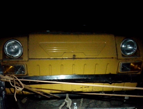

Почитав здесь советы многоуважаемых участников форума , порыскав по просторам инета , оценив свои силы , возможности , желания пришол к выводу что строить с ноля будет не быстро и экономически не очень выгодно ( хотя хочется и малюнки малюются ) . А ездить надо и хочется уже вчера ... Ну вобщем обманул я вас :ups: насчёт срока 3-4 месяца , а может и порадую кого :mrgreen: В лучших традициях презентаций мирового автопрома :XD: :DX: та-дам !
Image 2.png [ 194.4 КБ | Переглядів: 6654 ]
:hurra: - догадываетесь что это ? Правильный ответ - мой донор для ЭМ .
Теперь всё просто - КОНКРЕТНО ИНТЕРЕСУЕТ ПРИОБРЕТЕНИЕ и советы по всем комплектующим электрики и электроники . Вольтаж двигателя (и аккумулятора) , какой именно двигатель , контролер к нему ( заводской или у форумчан лучше заказать ) БМСки (будет литий ) , зарядное ... ну в общем всё . Можно и плюшки в виде ЖК мониторчиков предлагать ... По характеристикам движения - не выпадать из городского трафика . Болид не нужен . Пробег 30- 40 в день для начала с возможностью потом расширить. Хочется найти золотую середину между мощностью и ценой ( ну типа и умным и красивым) :) ) Пишите здесь или в личку..

Ну, так это уже деловой разговор !
Но, чтобы Вам уложиться в названные сроки, и к весне приехать в Киев на презентацию нового клубного электромобиля , предлагаю, для начала, ПРОГРАММУ МИНИМУМ:
Мотор ЕС10/7,5/ 28 ...., если кликнуть в поиск, то уже есть за 2500гр
. но можно найти дешевле.; АКБ - 16 - 18 лифовских ячеек 40 АЧ от Захара - на 50 км пробега ; Контроллер, рекоммендую Логвин 500.А. .... Вместо ДВСа на ЕС10 , можно начать цепью на штатную звёздочку штатного редуктора. Впоследствии перейти на зубчатый ремень., скорректировав передаточным числом желаемые исходные данные : допустимую нагрузку на мотор, момент и скорость.
....А дальше, что душа захочет и позволит кошелёк !

Моторные подробности: 1)- Сериесник, при исчезновении нагрузки , может раскрутиться до разноса. Что бывает у насосника подъёма груза, при недостатке масла; Для того у него и обязательна дополнительная параллельная обмотка возбуждения, которая ограничит обороты, даже на ХХ. до 3000. Та же обмотка, кстати, поможет рекуперации.
....2) на 90 кмч рассчитывать не стоит. И не по мощности мотора, а по её кратковременности.
....Будет греться - перегреваться. Потому звёздочку на мотор - лучше ставить меньше, чем на редукторе. При таком малом ПЧ редуктра, это надо и для стартовой динамики.
.....3) В последствии, можно этому мотору добавить и продувку, чтоб его изначальные S4 довести до ~S2.
.....4) Ориентировочный расход энергии , при 50кмч будет 40 ватт.час.км. Тогда , если будет 2м кв Солнечной Панели, то , ЧАС НА ХОРОШЕМ СОЛНЦЕ - +5км пробега.
