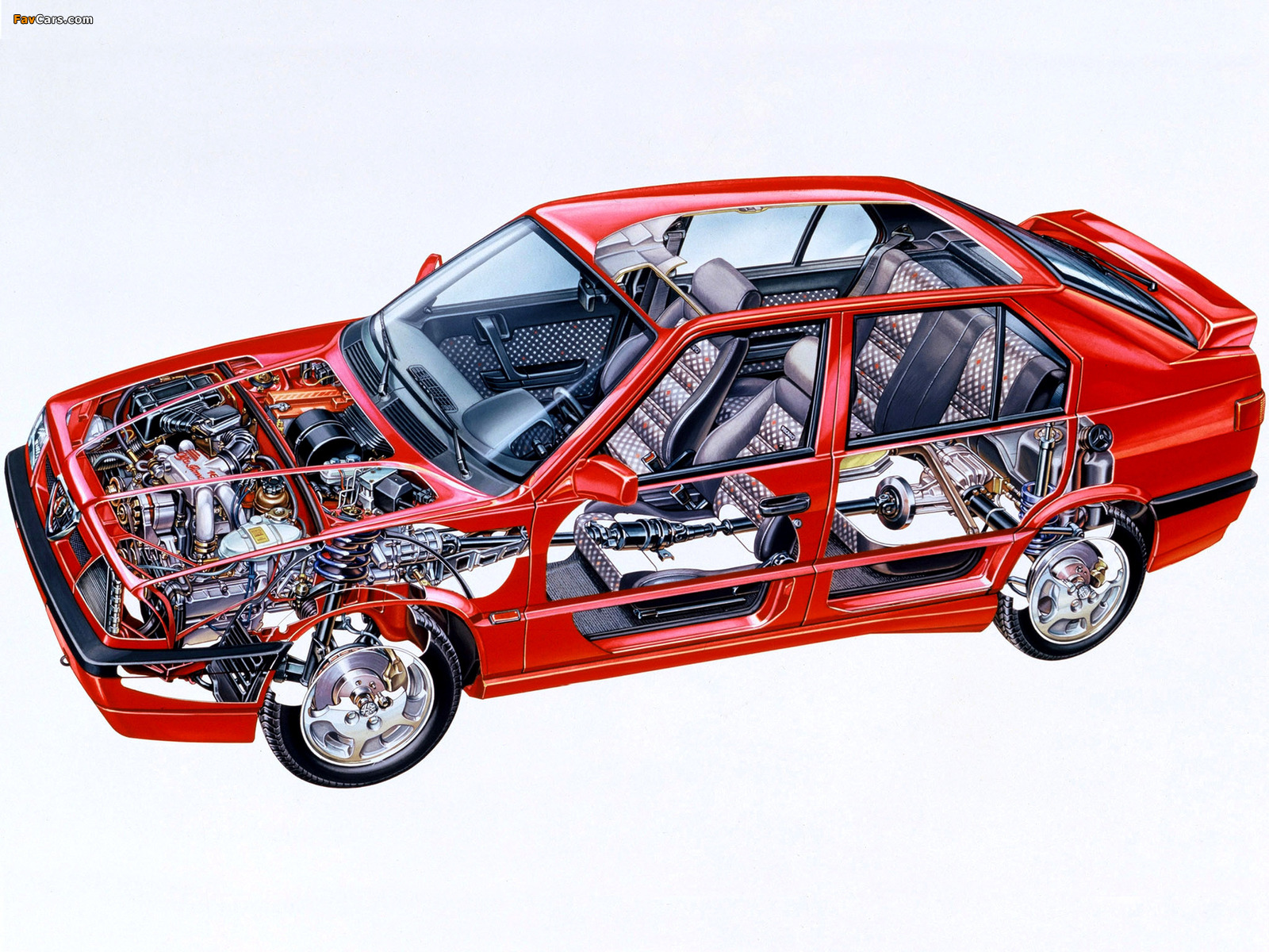

Судя по картинкам у Альфы очень «насыщенный» механикой привод - будут значительные потери! Хотя конструкция «инженерно» очень интересная и навороченная.

#70662Повідомлення 01 груд 2018, 13:47
...ну во-первых два межколесных дифференциала, конический отбор в кпп на задний мост, в самом заднем диффе вижу блокировку (но может это не у всех ПП-ных), тот-же кардан с вискомуфтой(по-моему).
Если вы с механикой «на ты» и желания сопоставимы с возможностями - то почему-бы нет?! Расход правда будет приличный, думаю ватт 250 на км. будет точно. Но лично я-бы не стремился сохранить ПП на легковушке - смысла особого не вижу. Если нетяжелый внедорожник или кроссовер (та-же Нива) , то да, оправдано. Какой движитель выбирать я думаю сами решите, если пару недель почитаете форум. Сторонники каждого вида моторов здесь есть и мнения будут разными. Все остальные процедуры по «электрификации» тоже в свободном доступе. Потратьте немного времени,
чтобы поглубже окунуться в тему - и Вы мног чего узнаете, и нам будет проще что-то рекомендовать...
Вы смотрите другую версию авто - Перманент с электронным управление. У меня значительно проще - классический партайм. Полный привод отключается механическим рычагом из салона. Никаких муфт и блокировок нет. И не заостряйте на нем внимание. Если на нем и буду ездить - это максимум 2-5% времени в году. Без коробки никак - она в одном корпусе с редуктором. Конструктив примерно как на Москвиче 2141.

#70679Повідомлення 01 груд 2018, 18:01
...так может для моно-привода вдоль, а для ПП поперёк?!
#70680Повідомлення 01 груд 2018, 18:23
Симпатичная машинка.
Я бы склонял на мотор от Лифа. При таком весе может даже охлаждение не понадобится.
alfa-romeo_33_1991_pictures_1_1600x1200.jpg [ 663.82 КБ | Переглядів: 13510 ]
#70683Повідомлення 01 груд 2018, 18:53
В мережі
Я бы не удержался от того что бы отжечь на такой красавице, а там и охлаждение пригодилось бы ;)
Там и на переднем приводе вдоль было.
