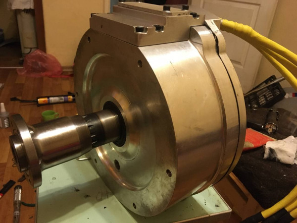

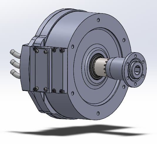

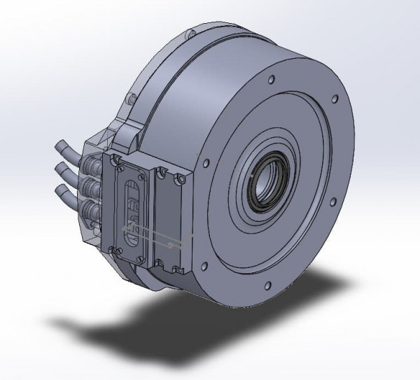

Попутно были получены данные найденного нашим другом у доблестных заокеанских братьев комплекта статор-ротор:
- тип - синхронный на постоянных магнитах
- рабочий ток 130А (S-1 при 120 гр. ц. на обмотке)
- батарейное напряжение до 550В
- рабочие обороты до 6000.
- вес комплекта около 18 кг.
- рабочая частота 400 Гц.
Комплект был приобретен и доставлен в Харьков.
Проверенные параметры имеющегося комплекта позволили судить следующее: он длительно должен иметь мощность не менее 62-63 кВт и около 80 в пике (можно больше, но есть риск размагнитить магниты в роторе или обрыва обмоток от перегрузки, нужны тесты на убой) , при должном охлаждении. Обороты максимальной мощности около 3000 об.мин. ( +/- 200 Н*М длительно, кратковременно 240-250 Н*М) то есть до нужного момента на 2500 об.мин. не дотягивает. Однако в реальности допускаются обороты до 3000. В таких условиях данный комплект немного не дотягивает до требуемых параметров но уже подходит для наших испытаний.
