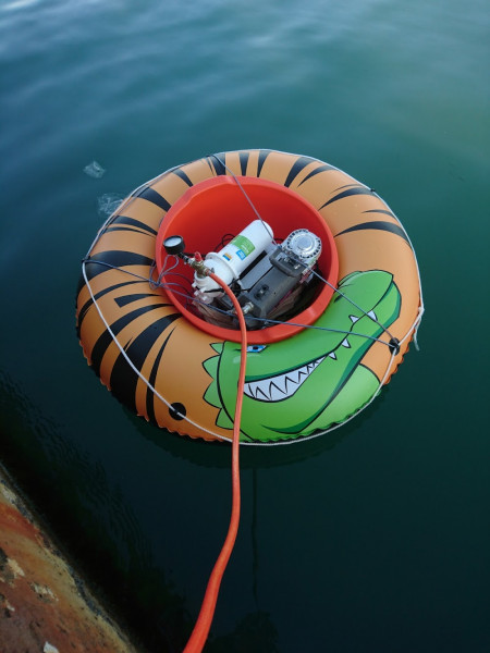

Такую штуку собрал)
Компрессор Berkut R24, 98л
Аккумулятор, АГМ 35Ач
Колба фильтра для воды + фильтр полипропиленовый 5мкм
"взрывной клапан", манометр,
шланг - обычный садовый, отлежался пару недель на солнышке, на свежем воздухе (новый немного вонял)
Регулятор Aqua Lung
Нырял на 12м, Черное море, без фонаря ничего там не видать,
темно, холодно, и страшновато честно говоря )
Подрезал шланг до 5 метров, и получилось почти то, что я хотел -
на такой глубине - давления в 3-4атм достаточно, акума хватает очень надолго, часов на 4-5.
Фильтр уже пару лет белоснежно чистый.
В общем вышло тяжело, монументально, и оказалось мне это ненужно,
для глубин больше 5м лучше купить акваланг и не рисковать)
Сейчас, хочу собрать новый агрегат, с немного другой концепцией: компактное и легкое -
компрессор мембранный SunSun HZ-120, 125литров
ресивер ~5 литров.
батарейка литий, чтобы хватало на часа 2 (больше плавать просто устаешь)
Шланг метров 5.
Поплавать, рыбок посмотреть, кажется, самое то )
