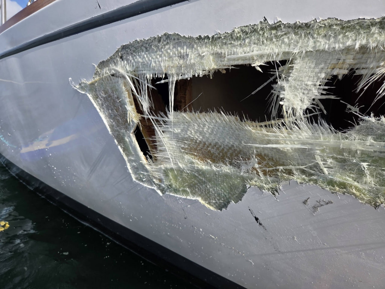

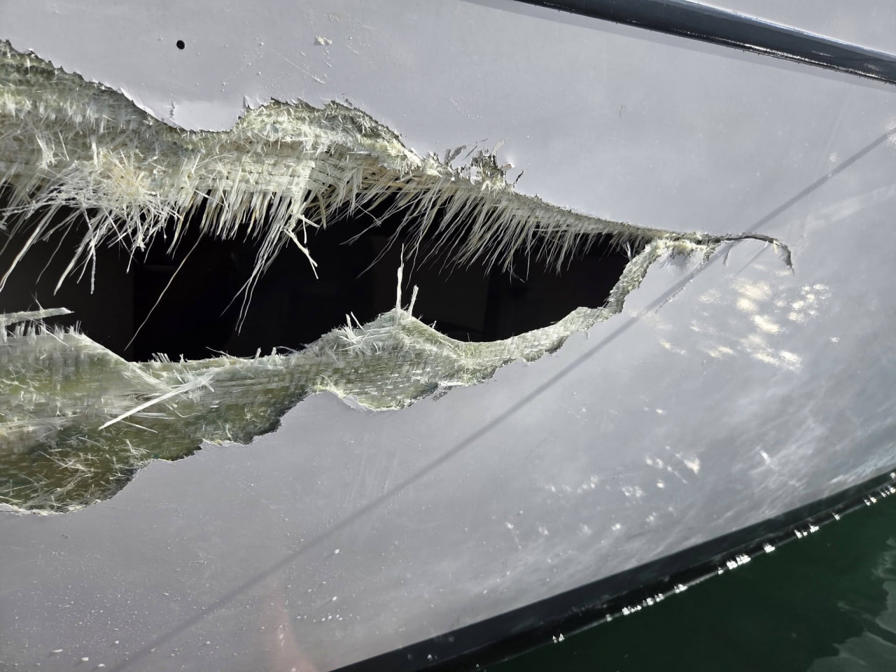

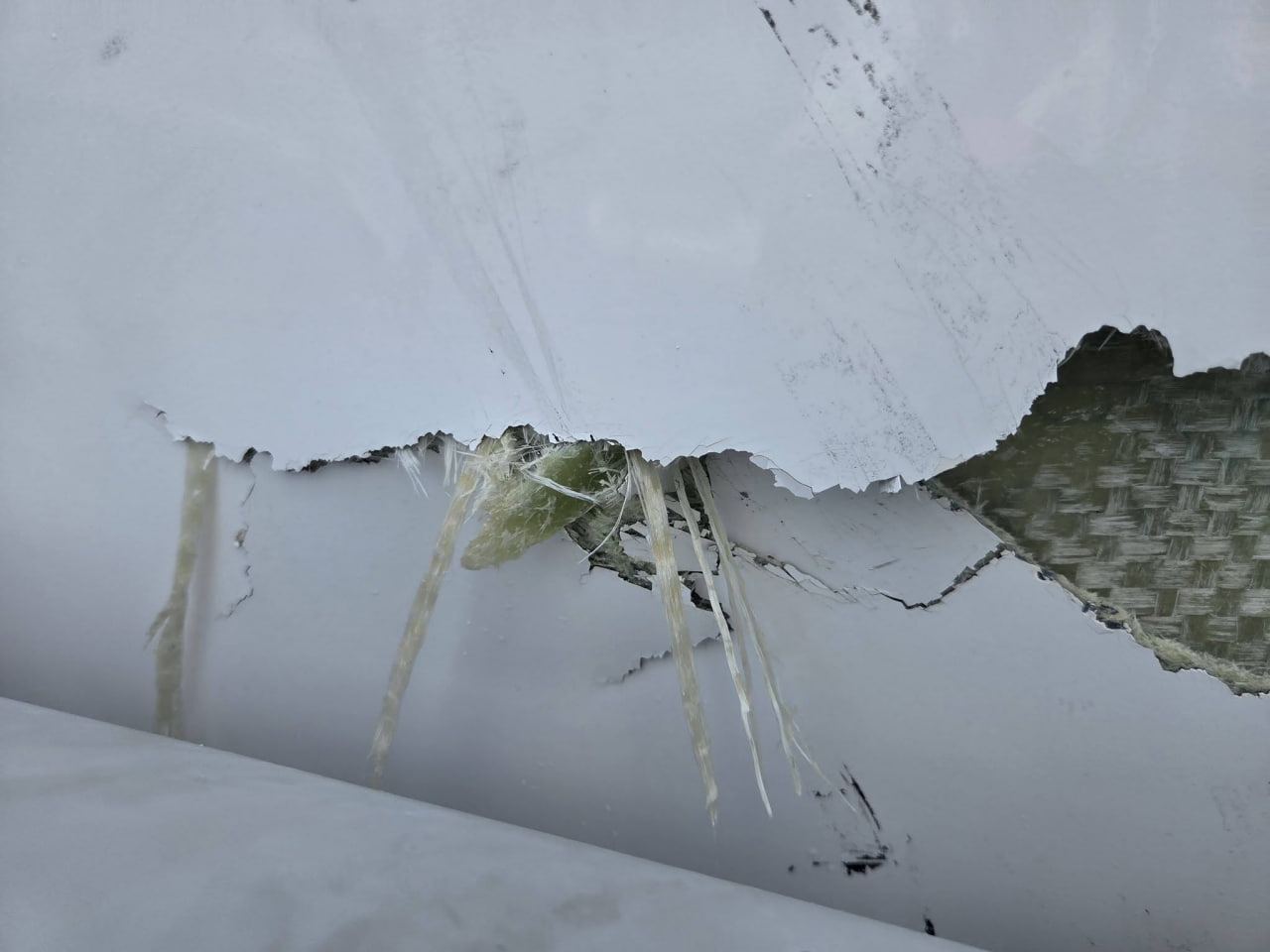

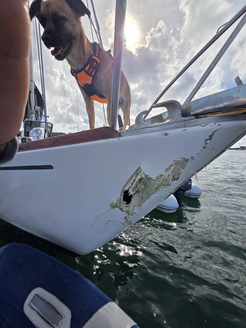

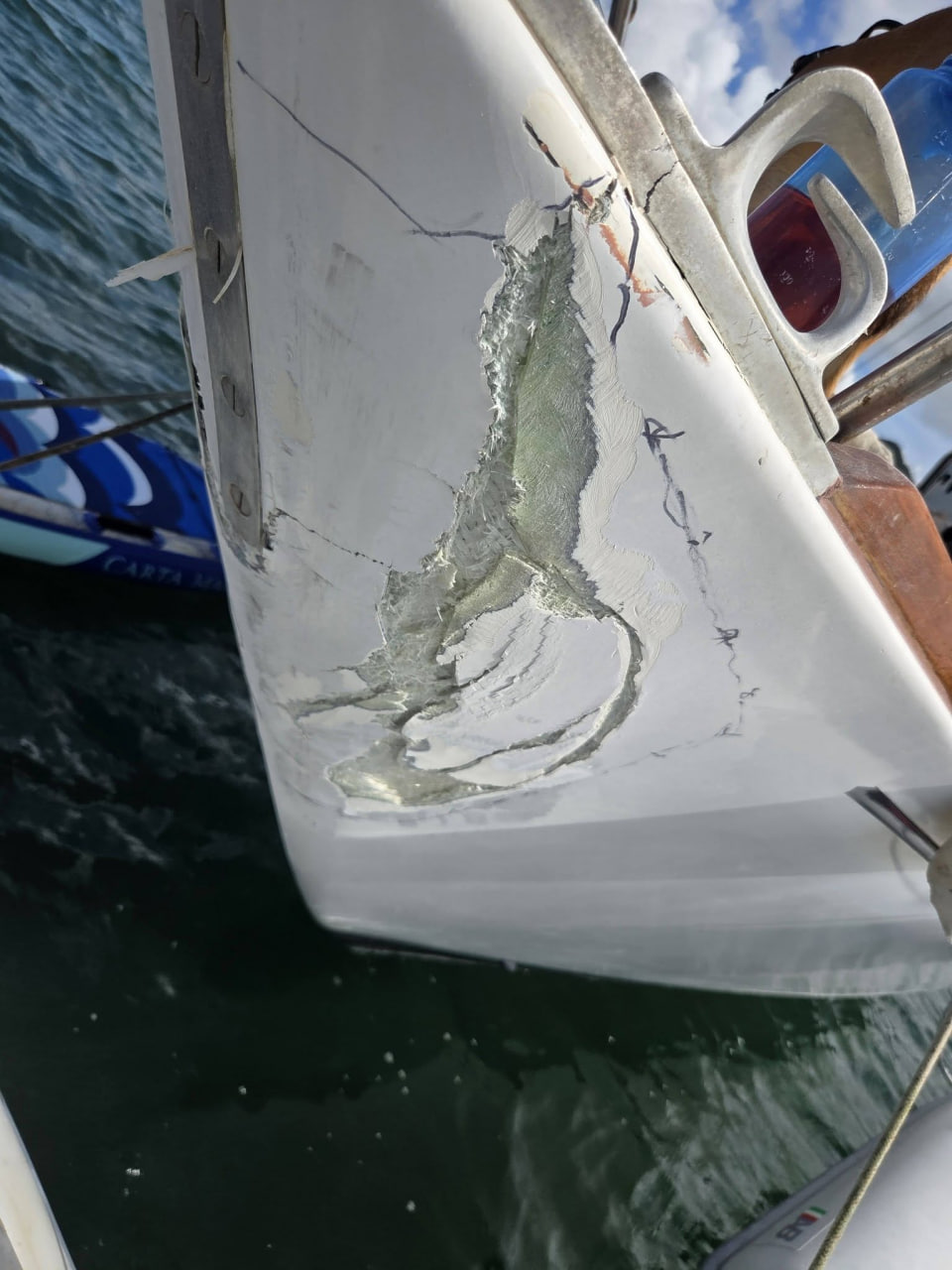

#140466Повідомлення 16 січ 2026, 20:29
В мережі
Дякував (ла) 554 Подякували 470
Суха склотканина. Жаль невідомо який завод так робить.
