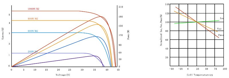

Alex_Soroka, Вы меня убедили провести эксперимент с мппт. Куплю, проверю. Не обязательно осциллографом измерять, вполне достаточно замерить ток который идёт на АКБ от контроллера при слабом освещении. Кроме того у меня есть и ШИМ контроллер, так что можно сразу будет сравнить что лучше...
А осциллограф там действительно ни к чему.
Для начала нужно знать рабочую точку своей СБ. Она примерно, как на картинке, слегка «гуляет» при разной освещенности.
Мерить нужно не ток, а напряжение на выходе СБ. Просто убедиться, что МРРТ держит его точно в точке максимальной эффективности СБ при разных уровнях освещенности.
:doh: :wallbash:
ПРИМЕРНО! "как на картинке" - сферический конь в вакууме.
вы каждую батарею будете тестировать в лаборатории?
а потом "поверять" каждый год. Да ? вы серьезно? :doh:
и как в этом убедиться на реальном обьекте ?
:maul:

Alex_Soroka писав(ла):
:doh: :wallbash:
Что, действительно так все запущено? Сочувствую...
Какие нафиг лаборатории? Эта цифра присутствует в паспорте на каждую СБ, и на наклейке на обратной ее стороне тоже. А уже максимально точно ее подбирает МРРТ, для чего он, собственно, и существует!
:maul:
Элементарно - на входе МРРТ, где он сам и меряет, если это действительно МРРТ.
