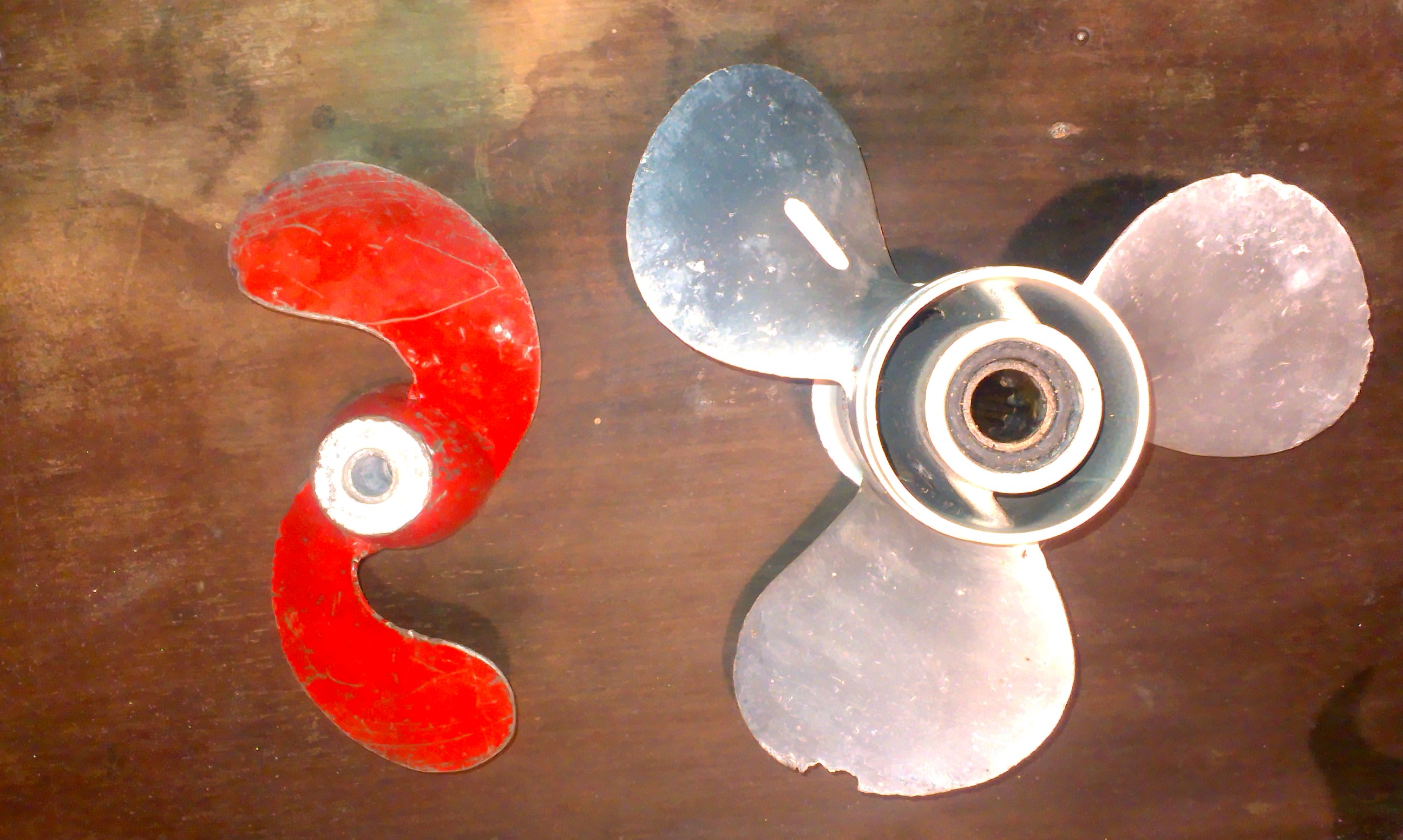

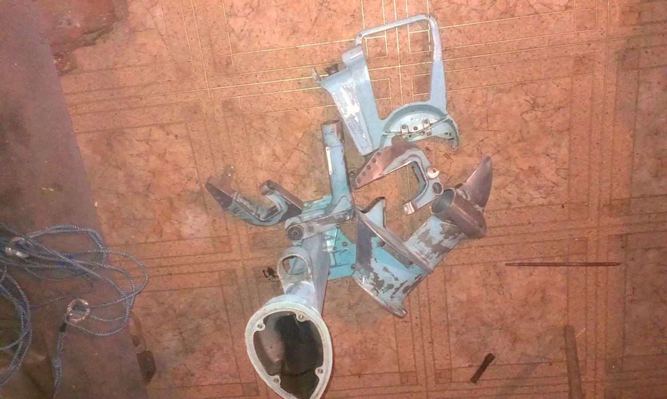

мотор сегодня разобран ,нужные детальки на покраску отложены.радует что переделок надо делать не много.
примерно сравнил винты с основного мота(покоцанная запаска) и донора.чтобы хоть как то идти надо мотор от 4000 об/мин.

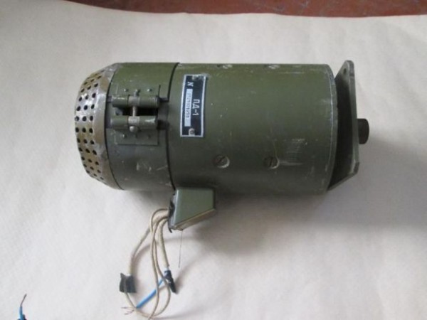

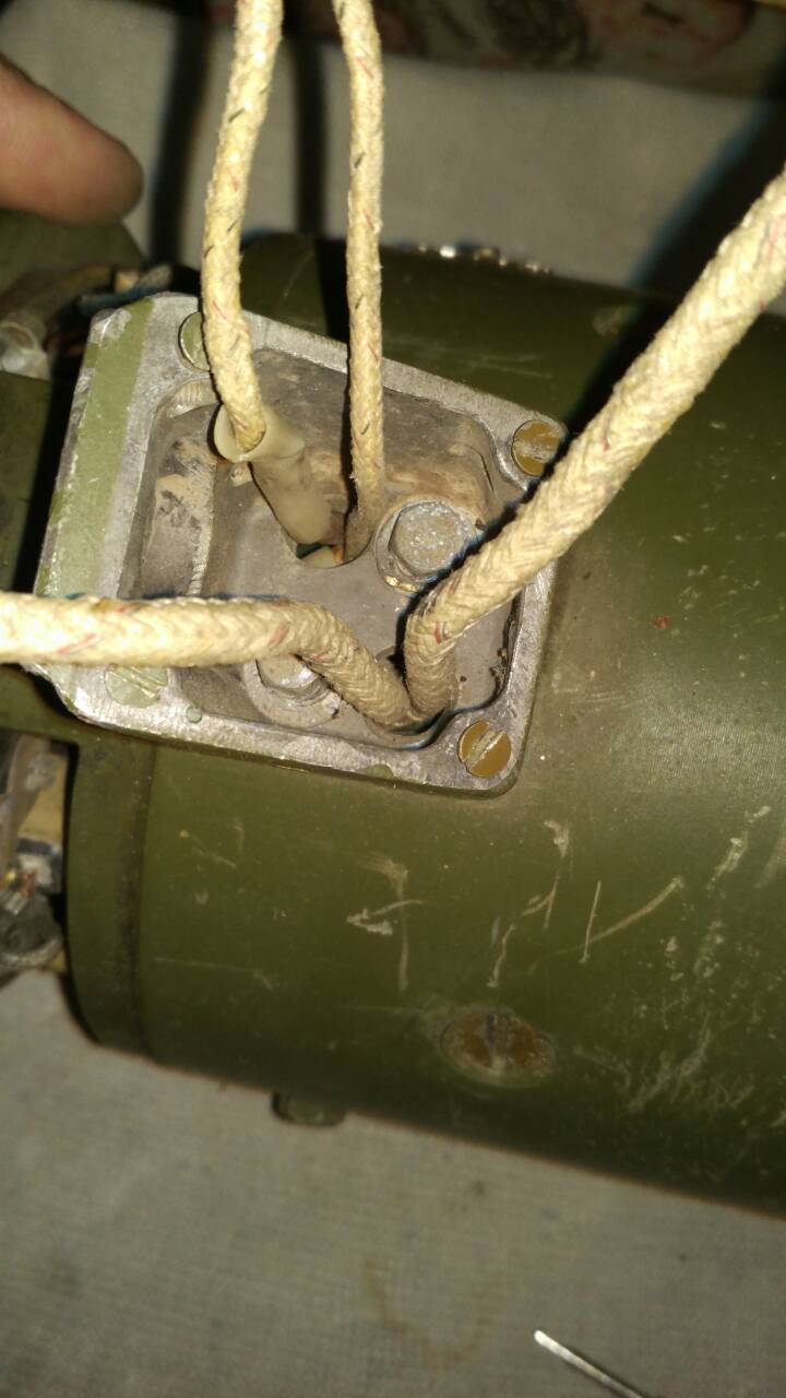

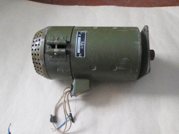

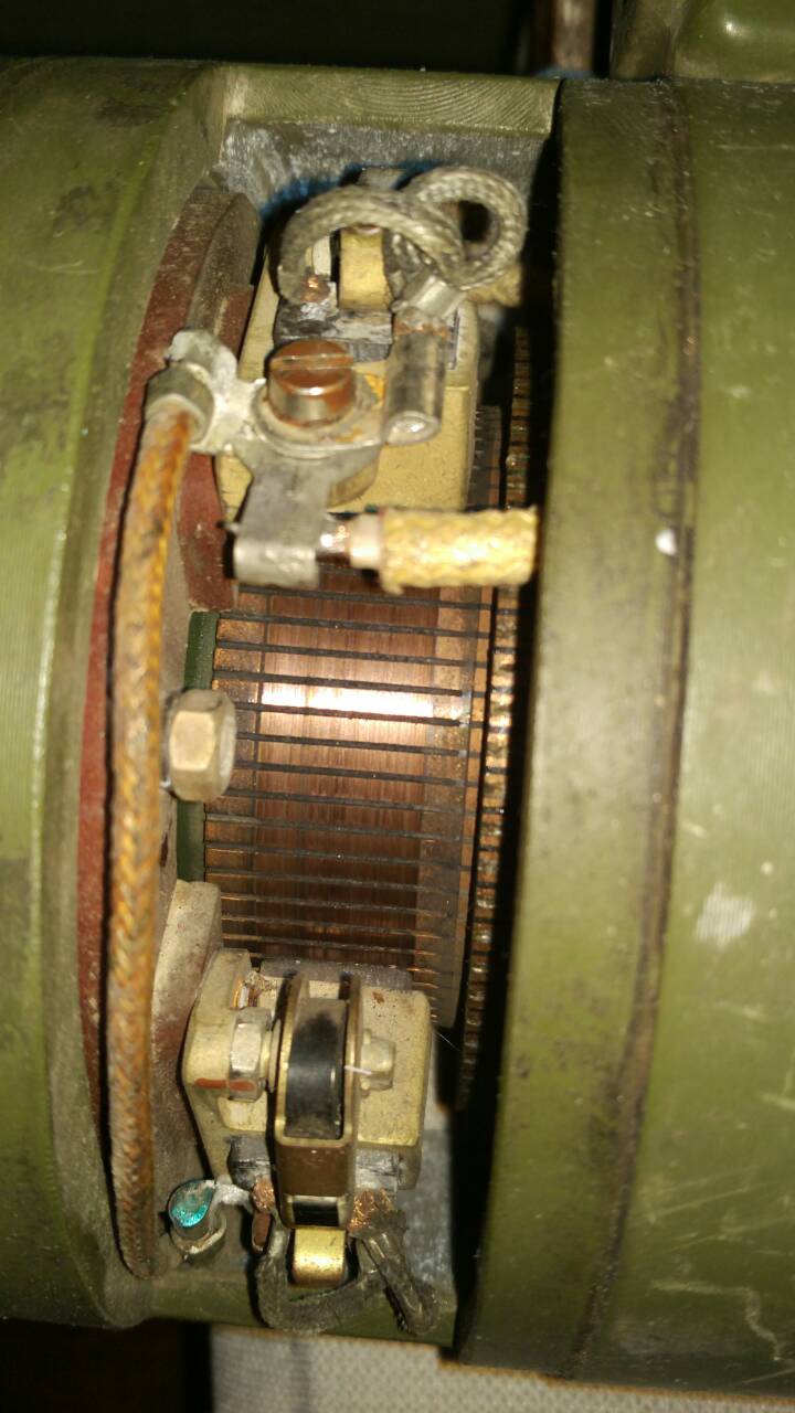

смутил меня режим на этом двигуне S3 -15% да и мощща мне такие не особо нужны...
купил двигун ПД1 помогите разобраться, видео где у хлопца на 12 вольтах крутит веселее чем у меня,может проблема в подключении :? из моторчика выходит 4 провода два сечением 4 мм2 и два по 1,5 мм2 потолще идут на щетки потоньше на статор ,подключал тонкий на "-" толще на "+" ,оставшиеся два замкнул. ротор крутится рукой . что может быть не так? :?
[youtube]https://www.youtube.com/watch?v=BdEzLHvovdk&t=387s[/youtube]чет не могу понять как видео вставить правильно
361972316_1_644x461_prodam-elektrodvigatel-pd-1-harkov.jpg [ 27.14 КБ | Переглядів: 8887 ]
1.jpg [ 78.67 КБ | Переглядів: 8887 ]
2.jpg [ 95.78 КБ | Переглядів: 8887 ]
#49883Повідомлення 14 січ 2018, 17:43
Судя по разной толщине проводов, это мотор паралельного возбуждения, паралельте тонкие и толстые и вперед.
