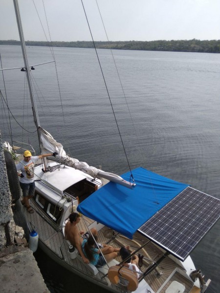

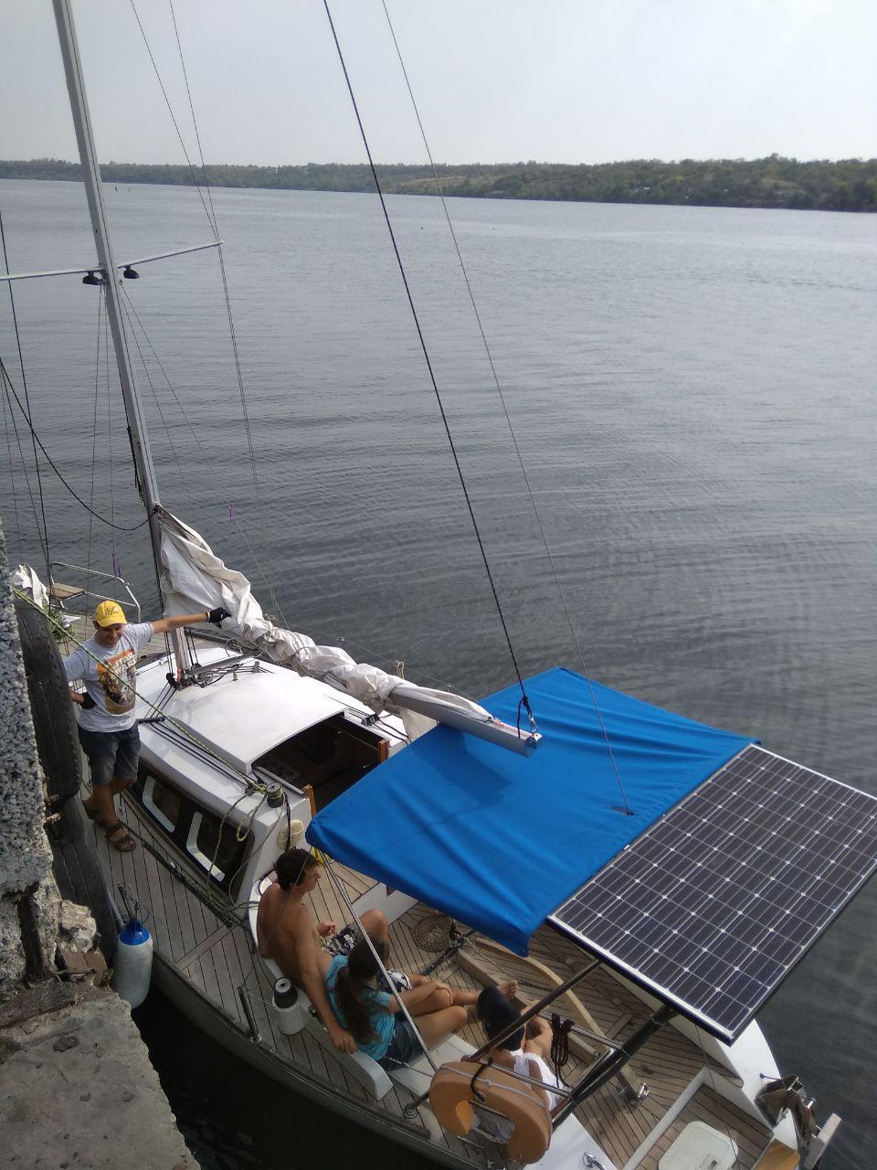

лодка уже месяц стоит в Зп. Каждые выходные выхожу на ней на два дня. Пока не спалил ни одного литра бензина в генераторе. Недавно провел тест - не стал заряжать батарею от розетки, оставил зарядку только от солнца. В воскресенье вечером оставалось в батарее 30% заряда, сегодня днем (в среду) уже заряжена на 85%. Завтра по идее зарядится полностью. Если б юзал бензиновый подвесный двигатель, то потратил бы за месяц примерно 20-30 литров 95го на нем.
Тем временем еще на одной лодке будем делать электродвижок

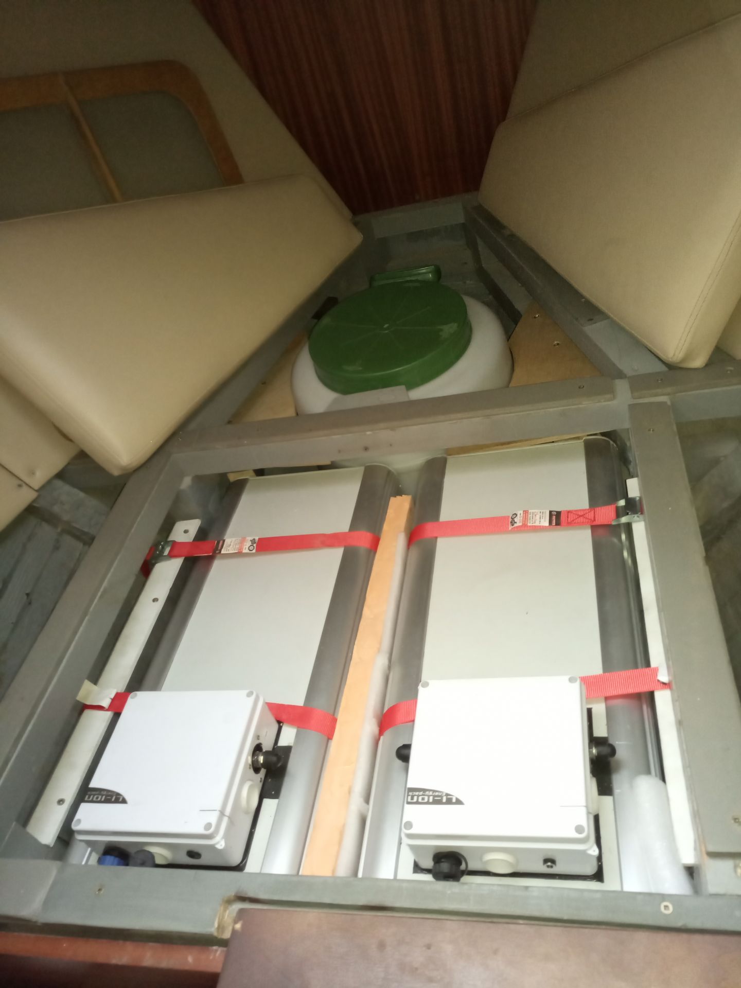

Новые батареи проходят обкатку на Шарк

Смарт бмс Ярика
IMG_20200721_082808_623.jpg [ 168.89 КБ | Переглядів: 13899 ]

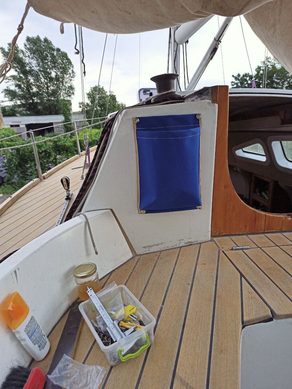

Фаловые кармашки
IMG_20200721_082735_627.jpg [ 225.35 КБ | Переглядів: 13899 ]

Подключил наконец батареи. Сделал даже предзаряд для MPPT контроллера ) для келли уже давно есть.
Винт крутится.
