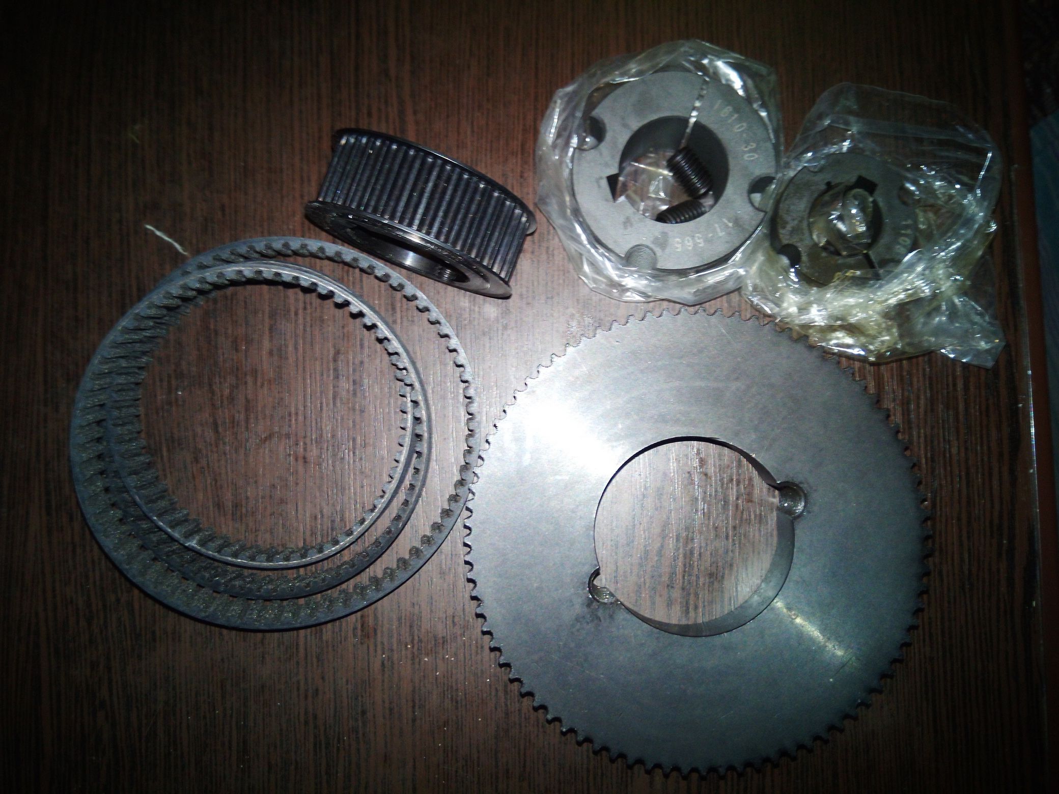

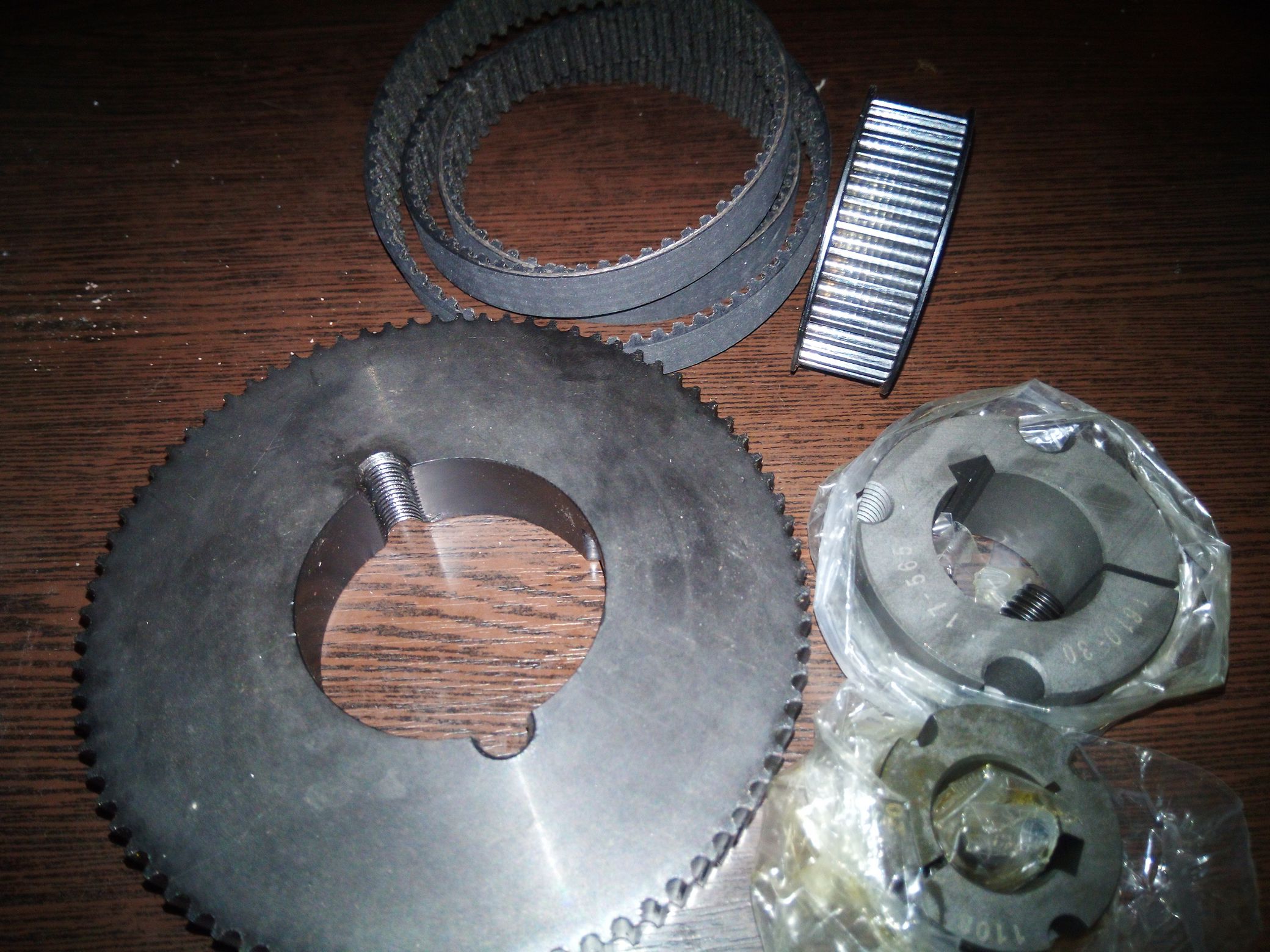

Забил на идею поставить вал мотора на прямую на гребной вал. В кустарных условиях этого не сделаешь так чтоб биения были достаточно маленькими.
Заказал зубчатые шкивы и ремень.
Может кому-то пригодится расчет:
1. Ремень М5, ширина 15мм, усиленный (у такого больше прочность и выше КПД чем у обычного, в описании стоит 96% КПД), длина 900мм.
2. Меньший шкив под конусную втулку. 36 зубов, диаметр шкива 57 мм по буртикам.
3. Больший шкив под конусную втулку. 80 зубов, диаметр шкива 127 мм по зубам, без буртиков (все большие шкивы без буртиков идут почему-то).
Шкивы под конусную втулку такого плана Зображення
Очень удобны в установке.
Межосевое расстояние между валом мотора и гребным валом - 300мм.
Заказывал тут https://www.olx.ua/obyavlenie/remni-zub ... 3bb080ebb1
Здесь удобный калькулятор длины ремня и диаметров шкивов (надо знать к-во зубов на каждом и межосевое расстояние)
https://ntma.com.ua/ru/calculationreminnaperedacha.html

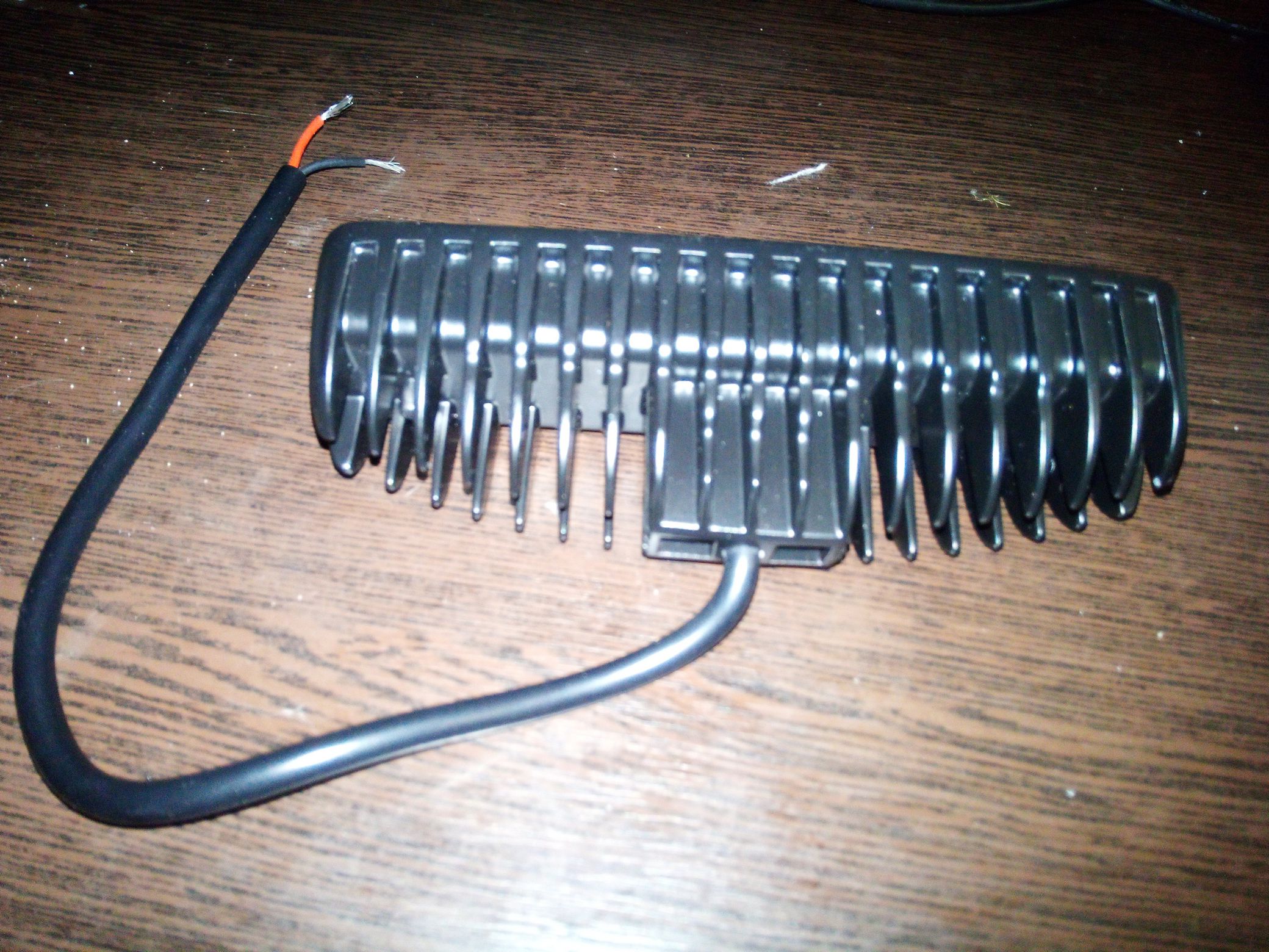

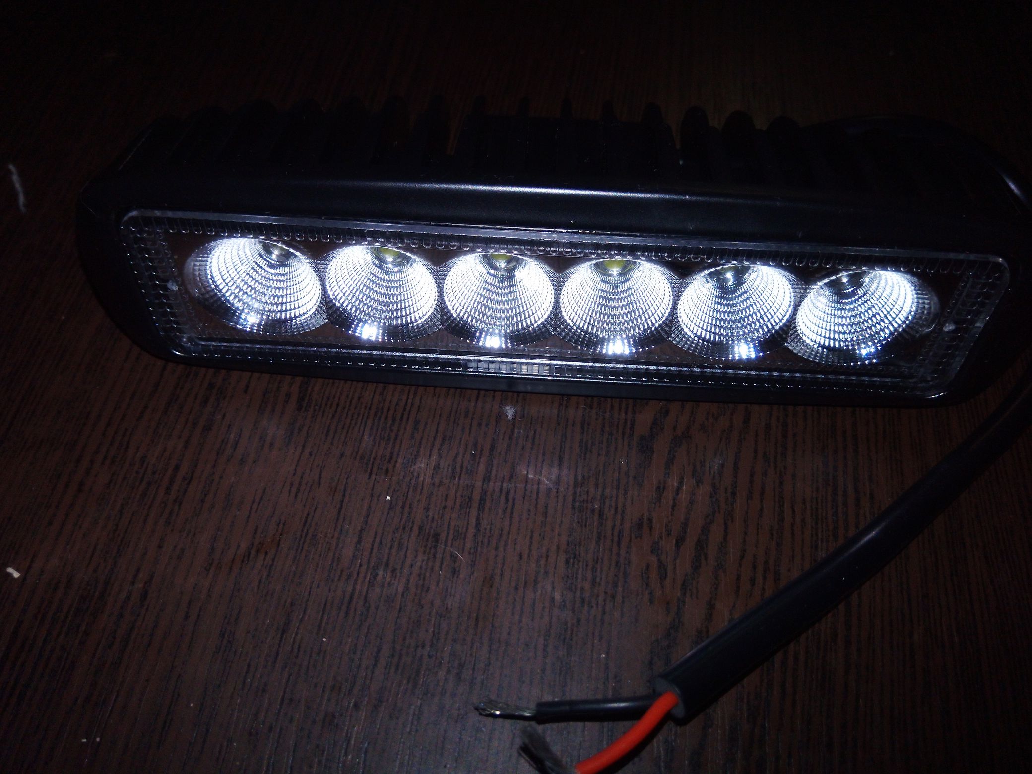

Купил светодиодный свет под краспицы (ночью удобнее работать с парусами когда видно что делаешь):
https://rozetka.com.ua/crystall_6d18wp/ ... dium=email
Я не знаю какой свет обычно туда вешают, но специализированные яхтенные решения чересчур дорогие, а этот свет что по ссылке в алюминиевом герметичном корпусе, каждый светодиод с отражателем и светит неплохо (потребляемая мощность 10Вт). Посмотрим, как оно себя покажет.

Забавно, мощность лампы указана 18Вт, а потребляемая мощность 10Вт. Вот он где, БТГ )
