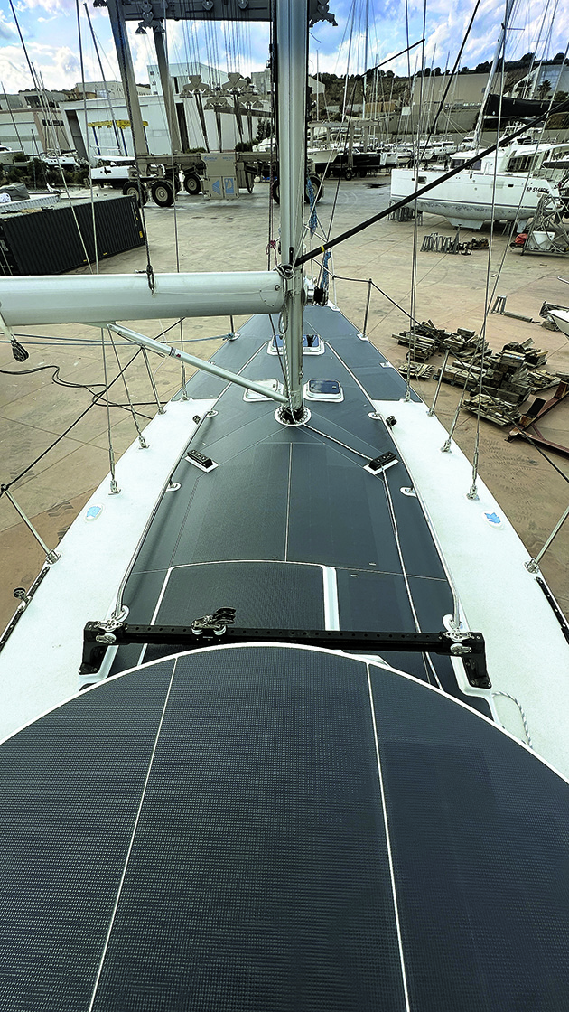

Періодично дивлюсь відео цієї пари. Останні 3 роки вони провели за масштабним ремонтом свого човна. З цікавого: покрили палубу гнучкими сонячними панелями, сумарно 1,5 кВт потужності
edPBO333.prac_uma.02_pressrestricted.jpg [ 2.41 МБ | Переглядів: 915 ]
З неочевидних мінусів такого рішення - в тропіках і субтропіках температура панелей може сягати 60 градусів. Треба взуття щоб ходити, або на курси йогів записатись.

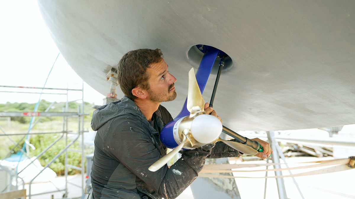

В них тепер стоїть пара oceanvolt sd15 моторів. Безумно дорогі, виробник заявляє що в його моторах найкраща регенерація при русі під вітрилами (за рахунок керування кута атаки лопатей гвинта комп'ютером). На максимальній швидкості під вітрилами (7 вузлів для їх човна) один мотор геренує 1 кВт енергії.

Да, Oceanvolt интетесные моторы, но не только очень дорогие, но ещё и довольно тяжелые. А ещё сейчас у наших знакомых сейчас продаются два SD15, они стояли на парусном катамаране и вроде бы даже на крейсерской скорости перегревались. Если кого заинтересует могу узнать подробности и, если нужно, цену.
