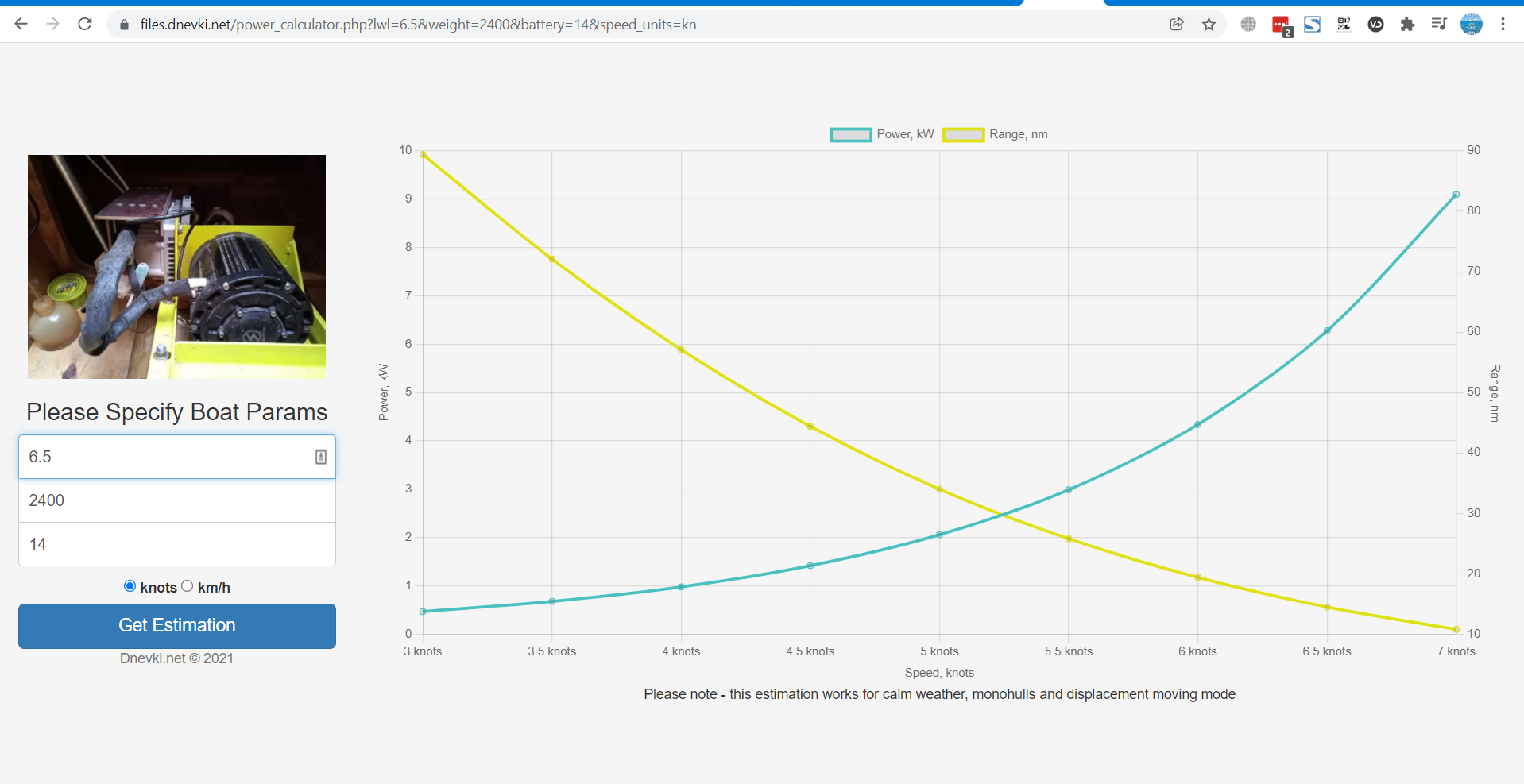

Написал калькулятор для построения кривой мощность-скорость для однокорпусных лодок рассчитанных под движение в водоизмещающем режиме. Надеюсь, кому-то пригодится )
https://files.dnevki.net/power_calculator.php
1.jpg [ 103.25 КБ | Переглядів: 35344 ]
2.jpg [ 169.29 КБ | Переглядів: 35344 ]
Waterline length - длина ватерлинии. Если не знаете точно, то обычно 80-90% от длины корпуса

Я как раз вчера размышлял, какой бы мне моторчик воткнуть в мою двухместную байдарку "Салют", чтобы можно было перемещаться с адекватной скоростью. По калькулятору это около 800 ватт для 10 км/ч.
Скорость в узлах удобна для морских передвижений, а для речек можно продублировать шкалу в км/ч?
Ширина корпуса судна учитывается как то? Смачиваемая поверхность ведь разная, на резиновой лодке и на байдарке одной длины!
Да, еще интересно, точка оптимального крейсерского режима находится где? Там где касательная к кривой идет под углом 45 градусов?

Ширина корпуса и как следствие площадь смачиваемой поверхности рассчитывается исходя из указанной длины корпуса, по средним значениям. Для упрощения. Вряд ли будут посудины у которых ширина больше длины и прочие приколы. Обычно ширину выбирают как 1/5 - 1/4 длины. Резиновая лодка - хороший момент там не только в ширине дело но и в общей сопливости корпуса, который изгибаясь на волне теряет энергию движения по сравнению с жёсткими корпусами. Короче резиновые считает приблизительно и я хз как их считать точно.
Катамараны и тримараны подчиняются закону Фруда несколько иначе, поэтому пока поддержки многокорпусников у калькулятора нет

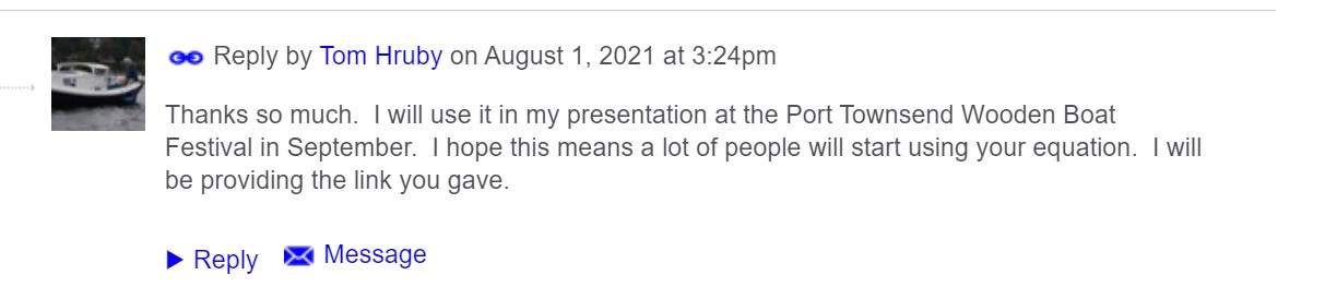

Один энтузиаст электрояхтинга отозвался о калькуляторе. Он ходит на электротяге в море уже 20 лет в США.
Screenshot_1.jpg [ 45.55 КБ | Переглядів: 34919 ]

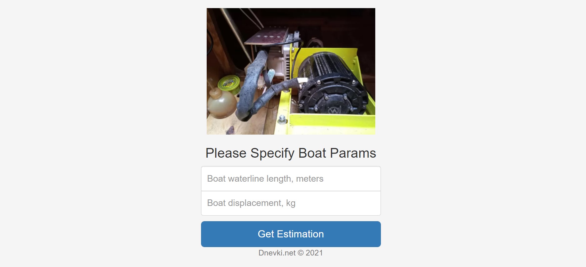

#123997Повідомлення 10 груд 2021, 20:10
Прям бальзам на душу )
Каким-то волшебным ... угадал )
