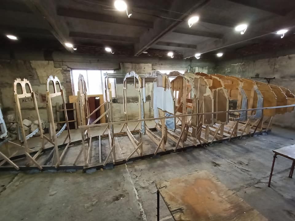

Оплатив проект, закупил 60 стандартных листов фанеры 12мм, 2 х 3 метра. Эти листы порезали на ЧПУ, склеили из них переборки смолой.

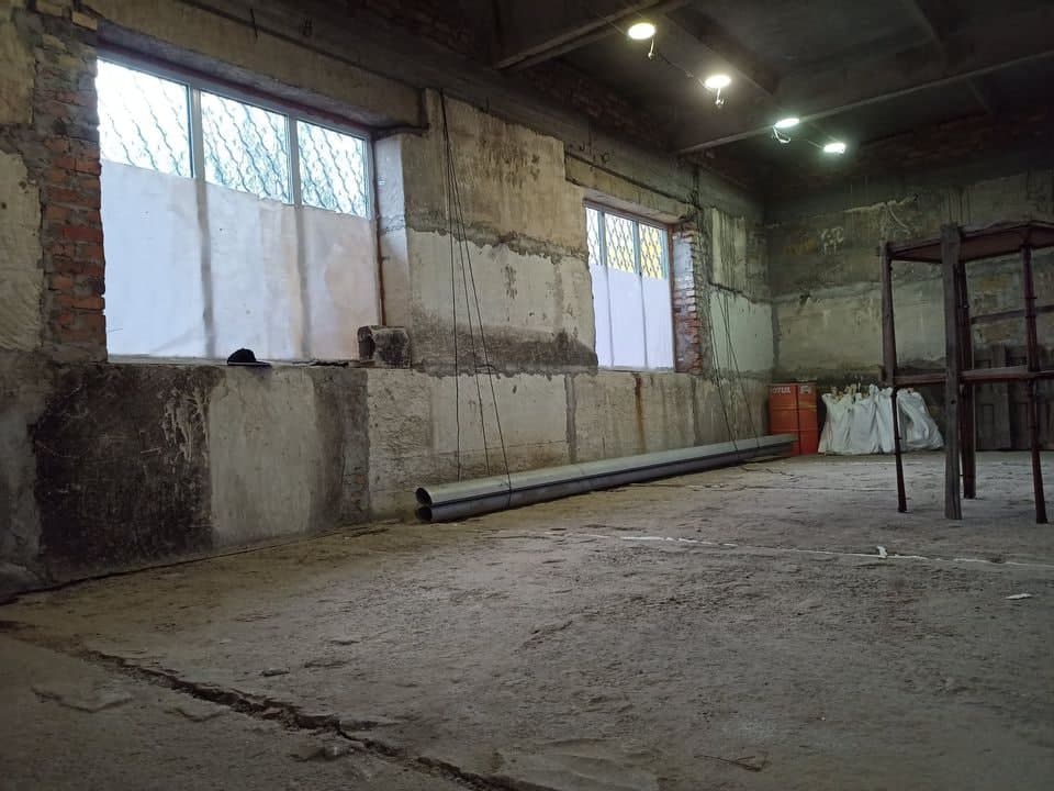

Полтора года назад установил переборки в помещении 11 х 11 метров на стапель. В этом помещении работал с лодкой около года, дальше переехал вместе с мастерской и лодкой в новое.
