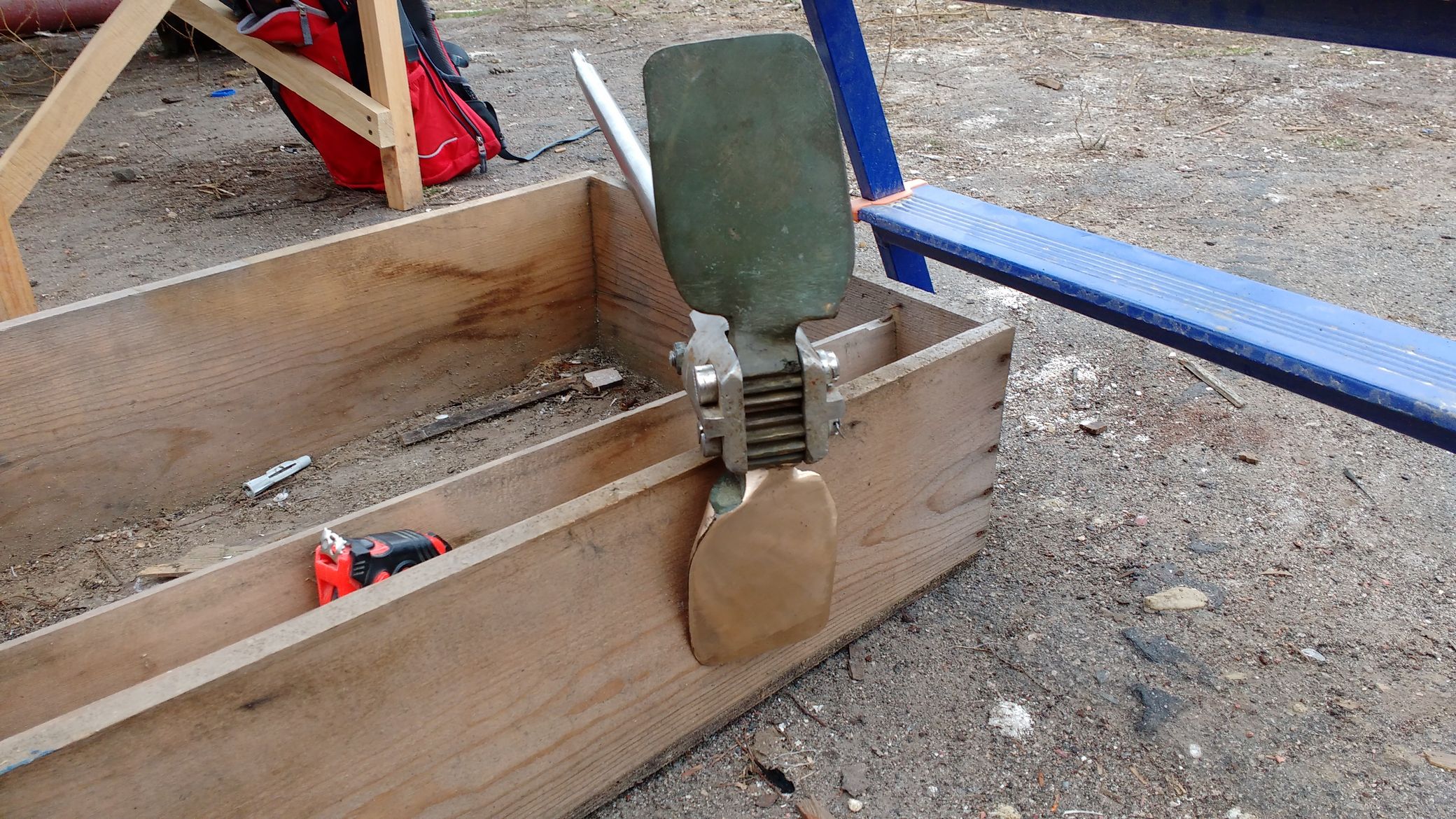

Вал с винтом отбалансировали. Длина вала 1170мм, на фото кажется маленьким

Вы когда такие фотки делаете то хоть линейку,( или пачку сигарет, спичечный коробок, зажигалку) рядом ложите, чтобы размеры можно было хотябы прочувствовать.
Винт самораскладной чтоли? Сам задумывался над таким. Интересно как покажет себя в деле.
Надеюсь что мне выпадет случай посмотреть на него воочию и посчупать руками, как ни как в одном городе живем.

Честно говоря, не думал что кому-то будут интересны размеры. Ок, постараюсь на будущее ложить рядом что-то с чем можно сравнить.
Конечно складной, а как вы представляете себе идти под парусом с таким тормозом?

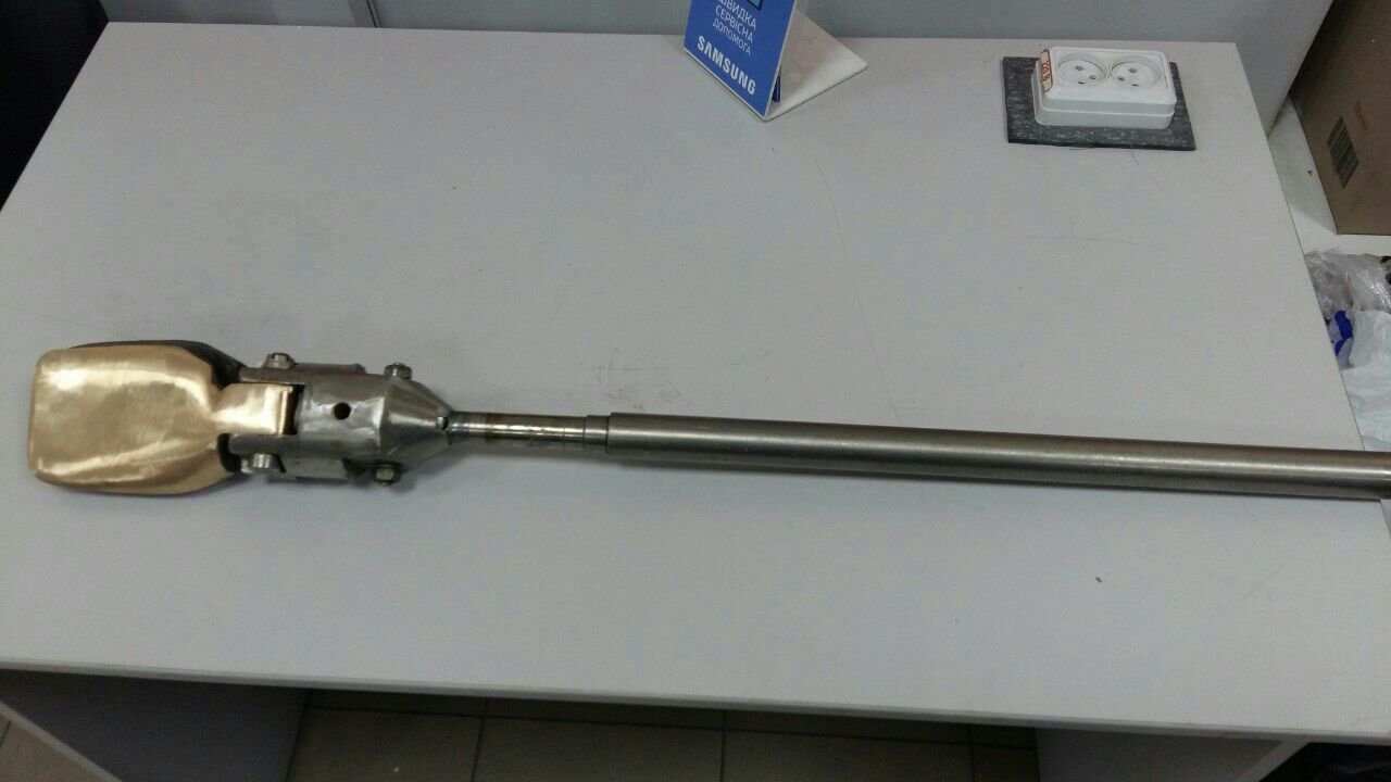

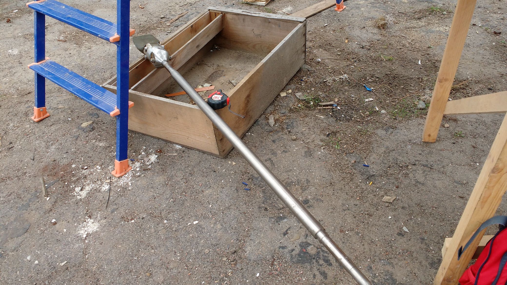

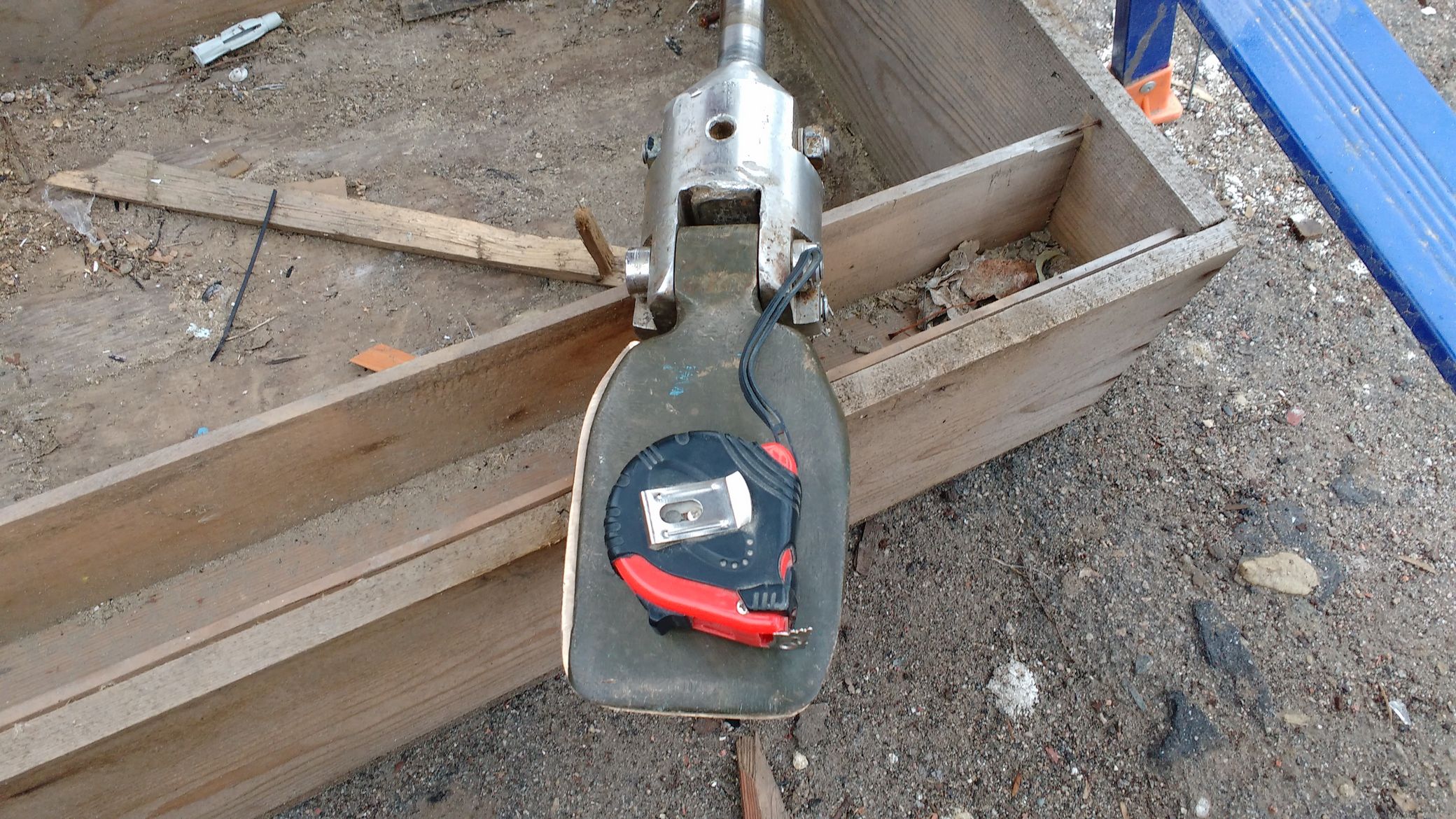

Ладно, щупать не будем, но вы может видео снимите, покрутите в руках, пораскрываете руками лопасти, расскажите про конструкцию.
Сами конструктив придумывали, или повторяете чью, было бы очень интересно, и не только мне. Все таки от винта очень много зависит.
#34321Повідомлення 26 бер 2017, 14:58
Видео будет, но не в ближайшее время, т.к. я не очень часто бываю у лодки (недели через 2-3)
