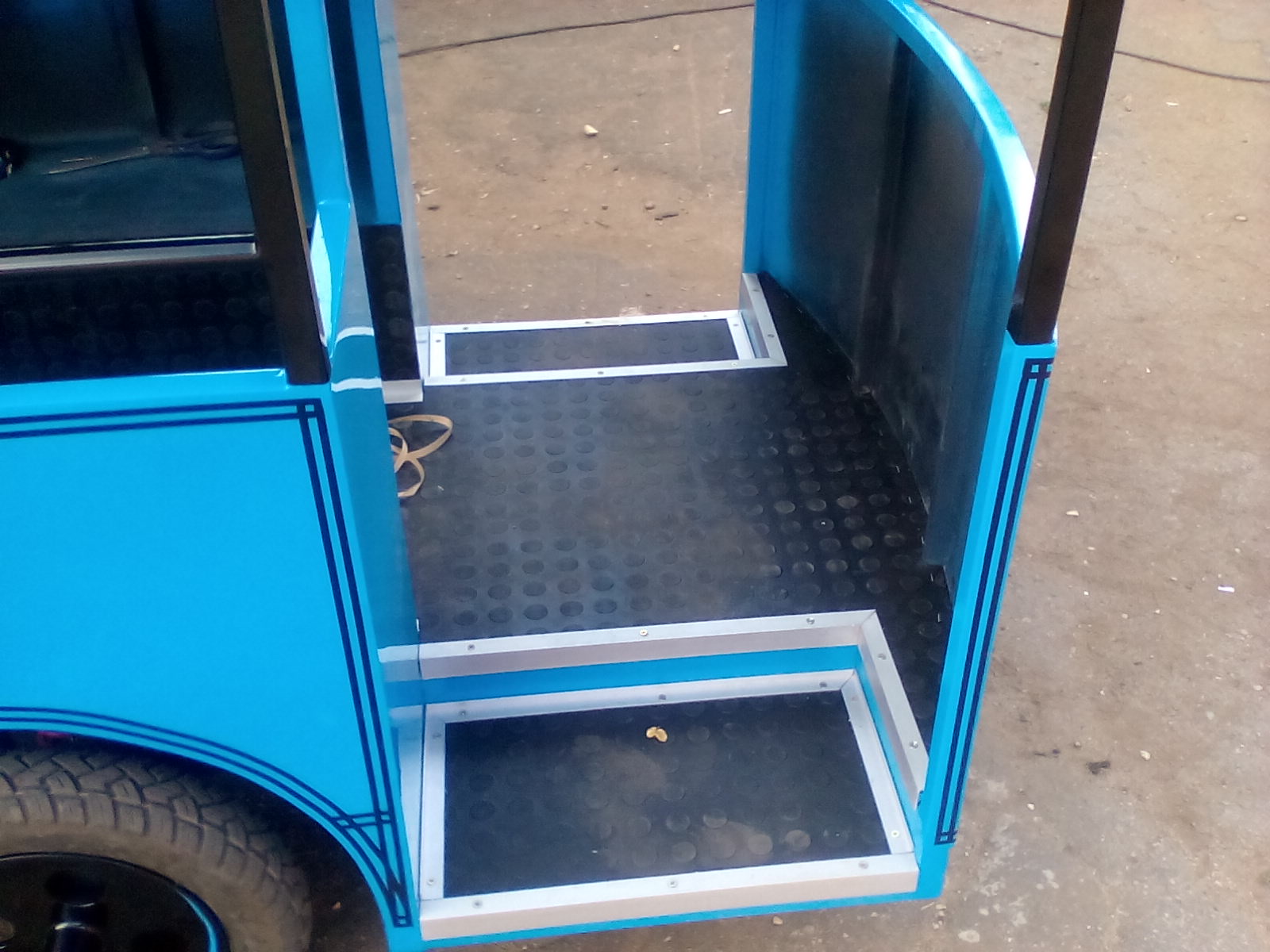

Доводим уже покрашенный вагончик:

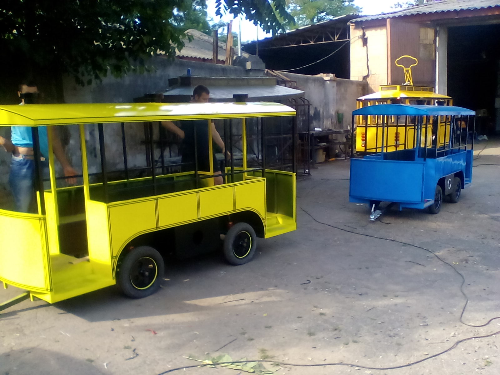

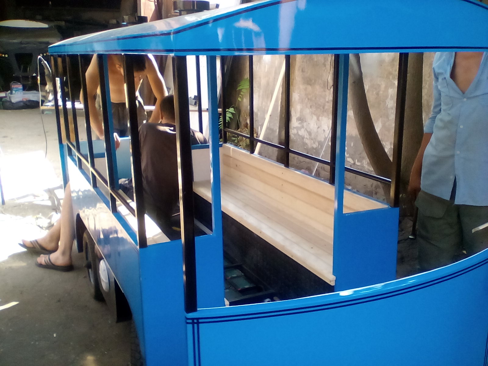

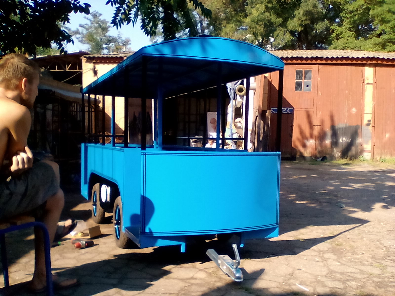

Покрашены оба вагончика, теперь стелим пол, размещаем АКБ, делаем скамейки.

Продолжаем отделочные работы:

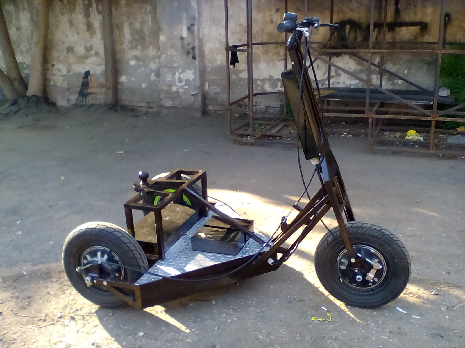

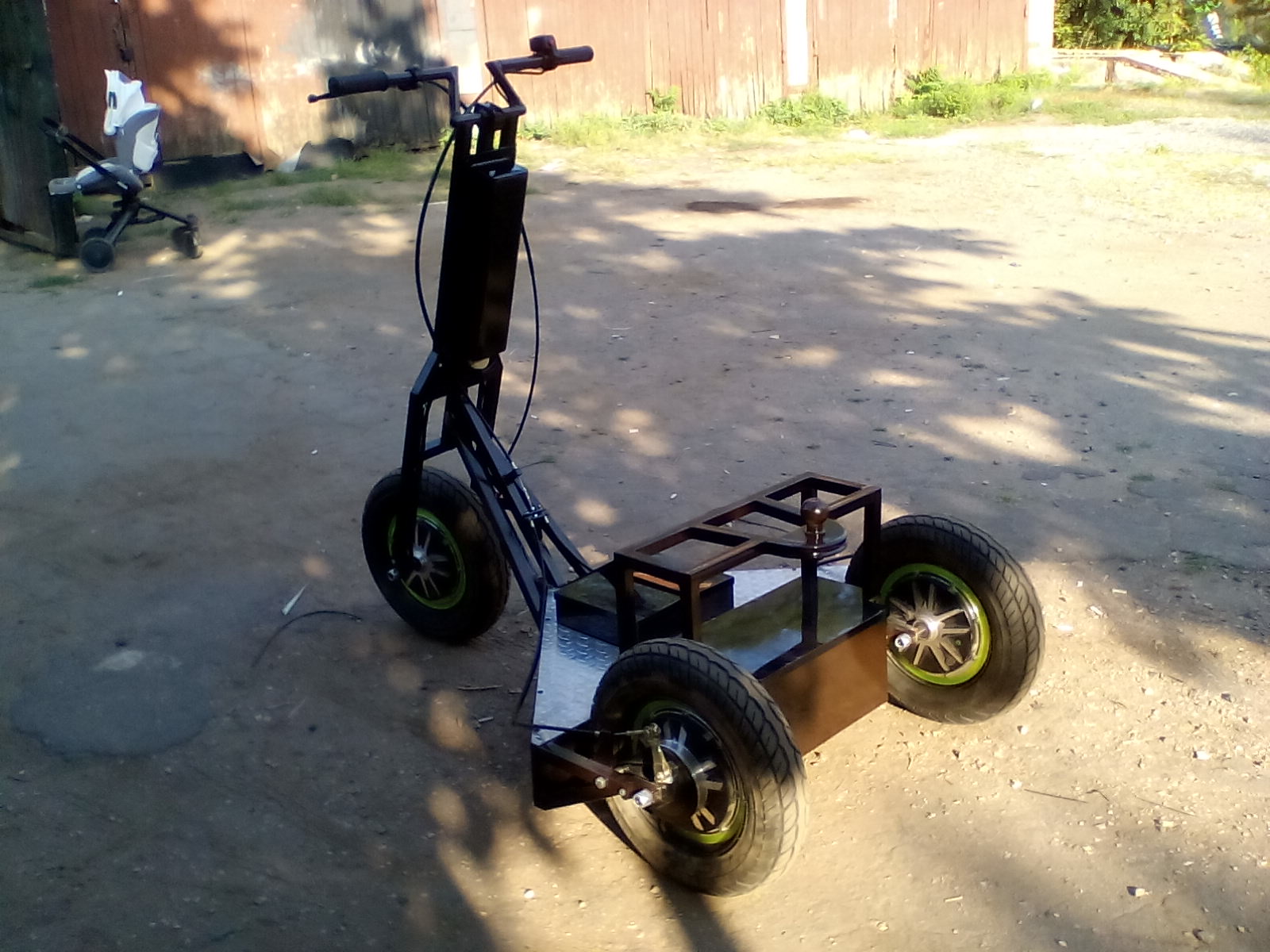

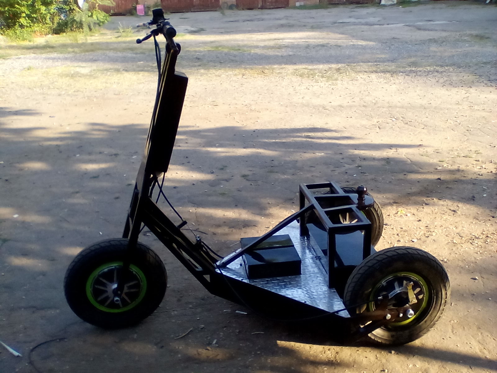

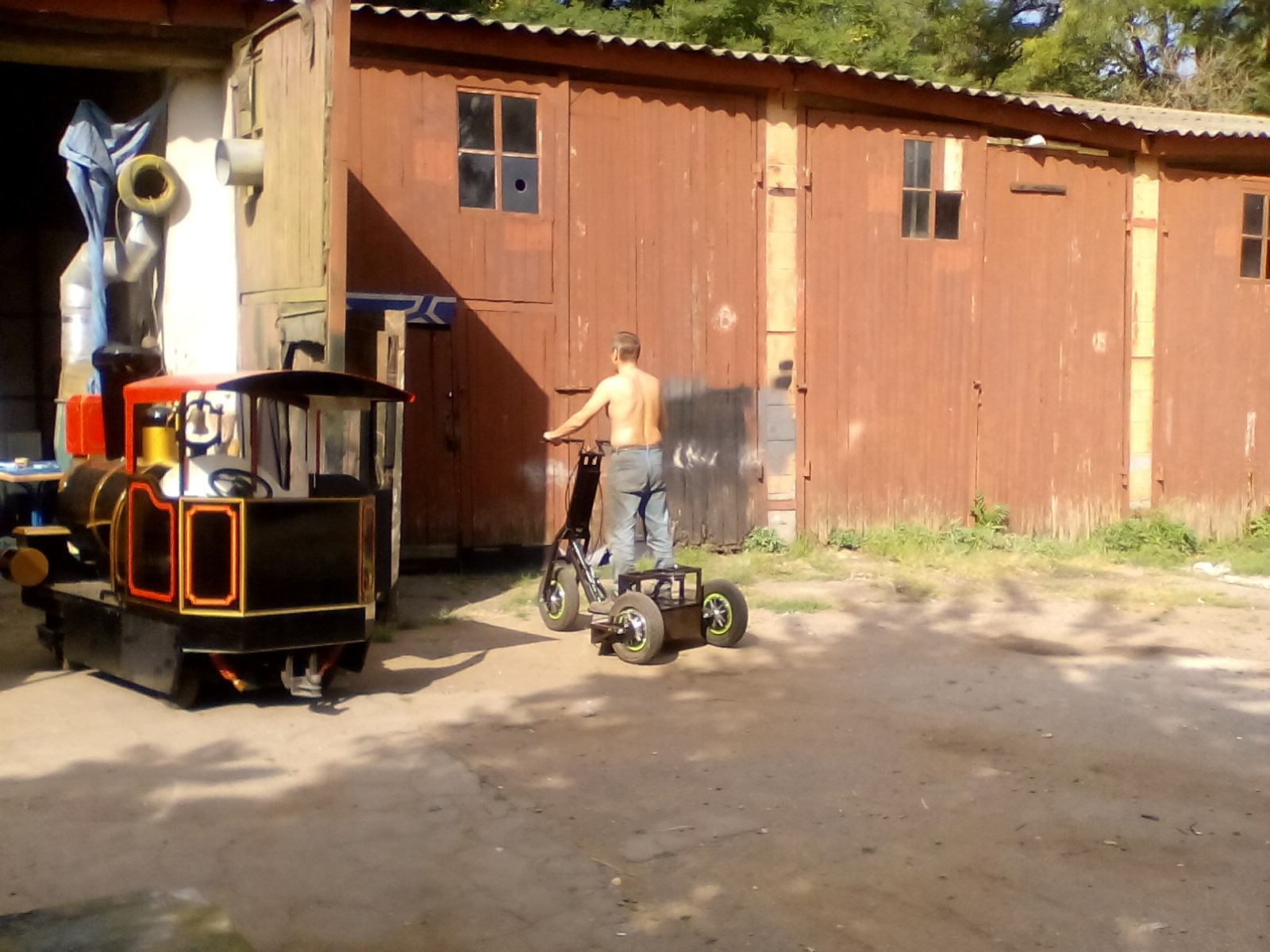

Тут просто срабатывает такое понятие как стартовая стоимость изделия, тоесть сколько необходимо вложений для начала получения прибыли. И заказчики такого рода изделий стремятся вложить меньше, но уже начать зарабатывать, а через год-два уже сами решат какие АКБ ставить. Кстати вот еще наше изделие, не афишируемое на форуме - самокат-буксировщик не стационарных торговых точек по продаже кофе, мороженного и тд. Берет на буксир прицепы весом до тонны.

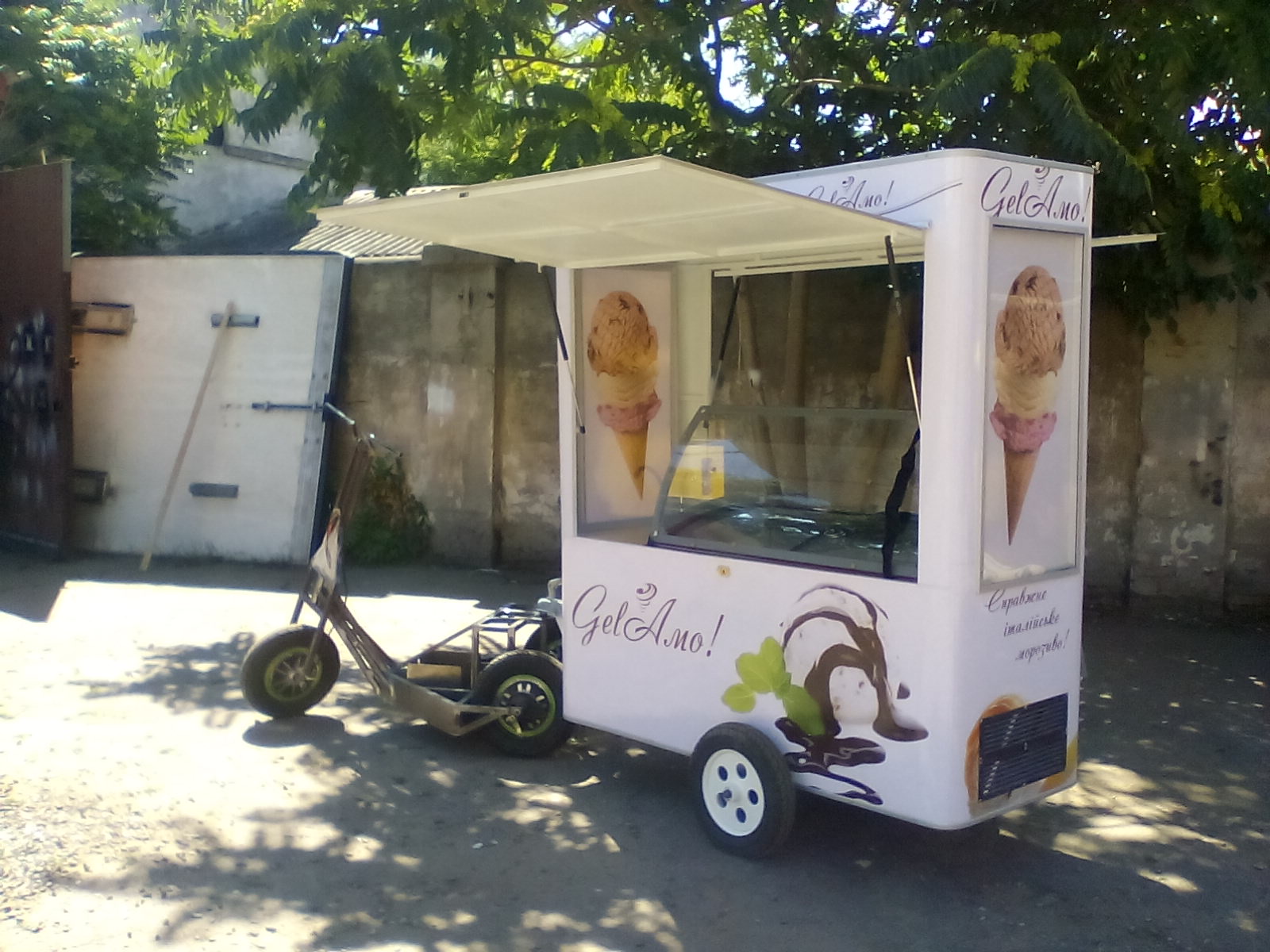

И прицеп к нему - торговая точка по продаже мороженного, автономная, питается от бортовых свинцовых тяговых АКБ, рассчитана на десять часов работы. Данное оборудование изготовлено по заказу одного из крупных производителей мороженного в Украине. Сегодня первый экземпляр проходит испытания на улицах города. Мы предлагаем и литиевые АКБ, но заказчик не желает накинуть и 100$ и выбирает свинец, а через пару лет уже будет сам решать, какие АКБ ставить.

Шота Ишхнели писав(ла):
- вопрос: зачем этой "крошке" полный привод? :?
(заказ на 3х3)?
Судя по конструкции, не думаю что "стоячий" водитель испытывает "комфорт" при буксировке прицепа.
По мне, так как то всё это странно: "полно-приводный прогулочный трайк для буксировки прицепов".
Мда, видать я ещё многого не видел в жизни... ;)

А я знаю зачем, для тяги.

Для тяги думаю целесообразно применить BLDC мотор-редуктор. Моторколеса DD изначально созданы для скорости, на низких скоростях они просто работают не в оптимальном режиме и много потребляют тока.

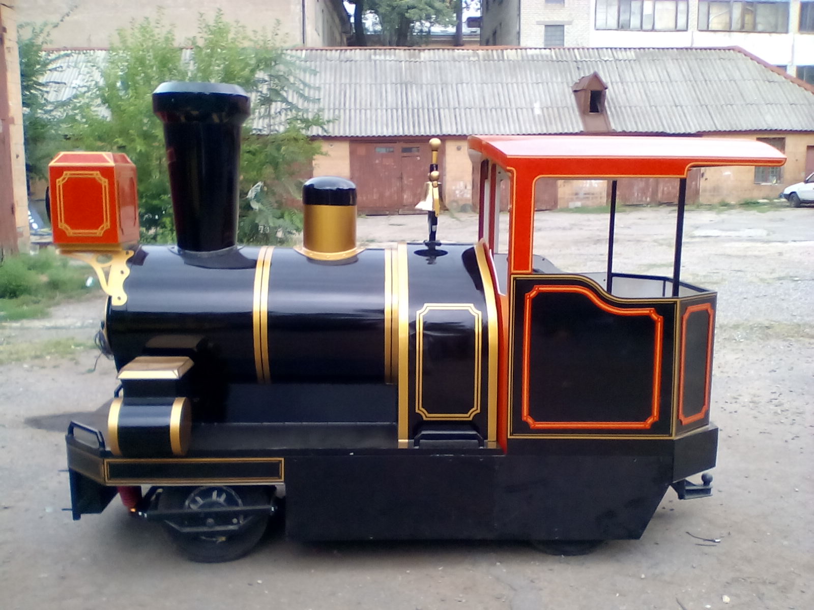

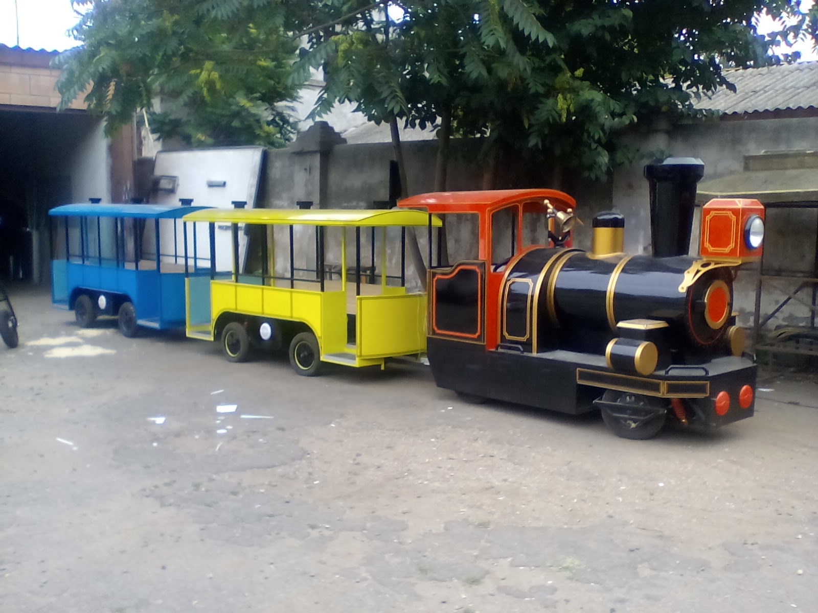

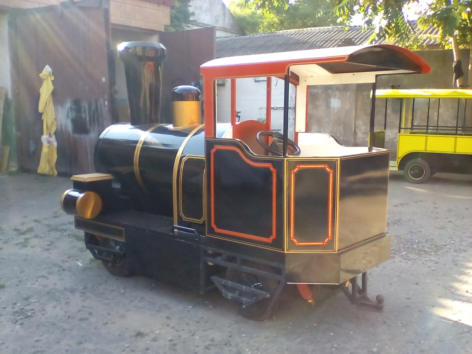

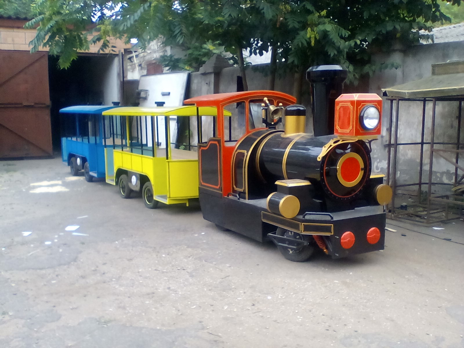

Заканчиваем паровоз:
IMG_20160822_083154.jpg [ 321.69 КБ | Переглядів: 13638 ]
IMG_20160822_083224.jpg [ 312.31 КБ | Переглядів: 13638 ]
IMG_20160822_083244.jpg [ 323.19 КБ | Переглядів: 13638 ]

Соединили состав для и подгонки межвагонных проводов:

#26249Повідомлення 25 серп 2016, 19:58
А можно вопрос.судя по вашим фоткам паровозик маленький высота около 1.5м .кто будет управлять этим транспортом?взрослый туда явно не влезет, а доверить ребёнку нельзя.
