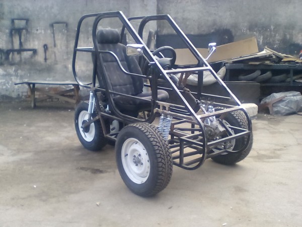

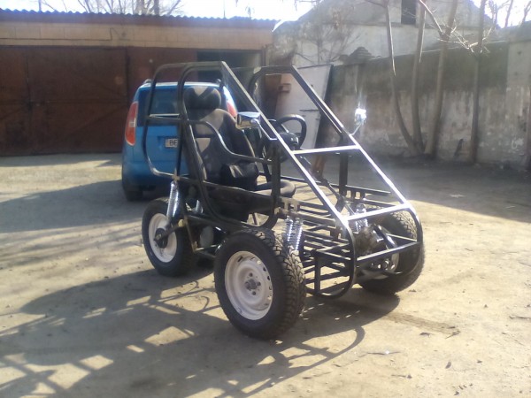

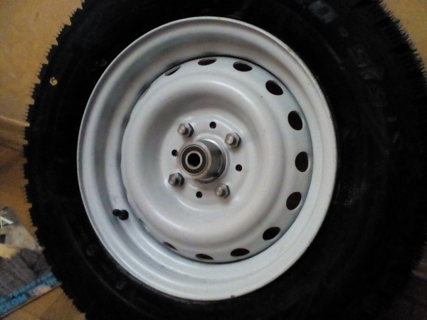

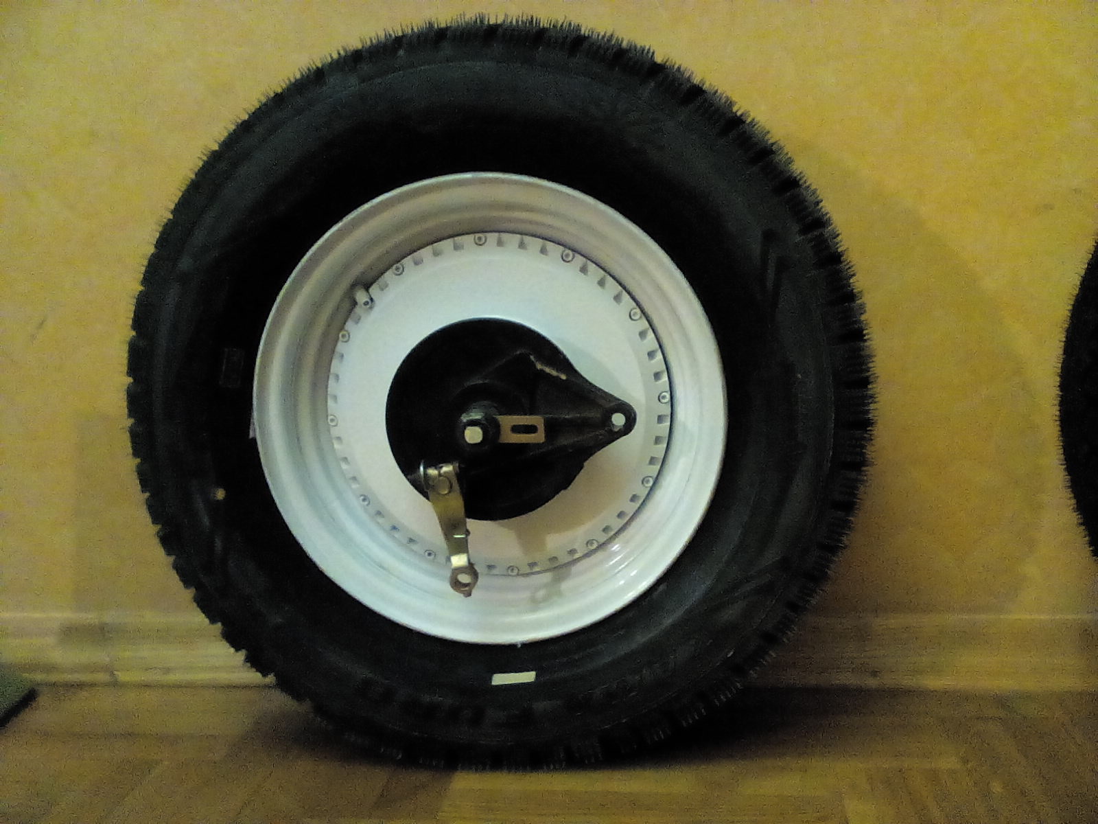

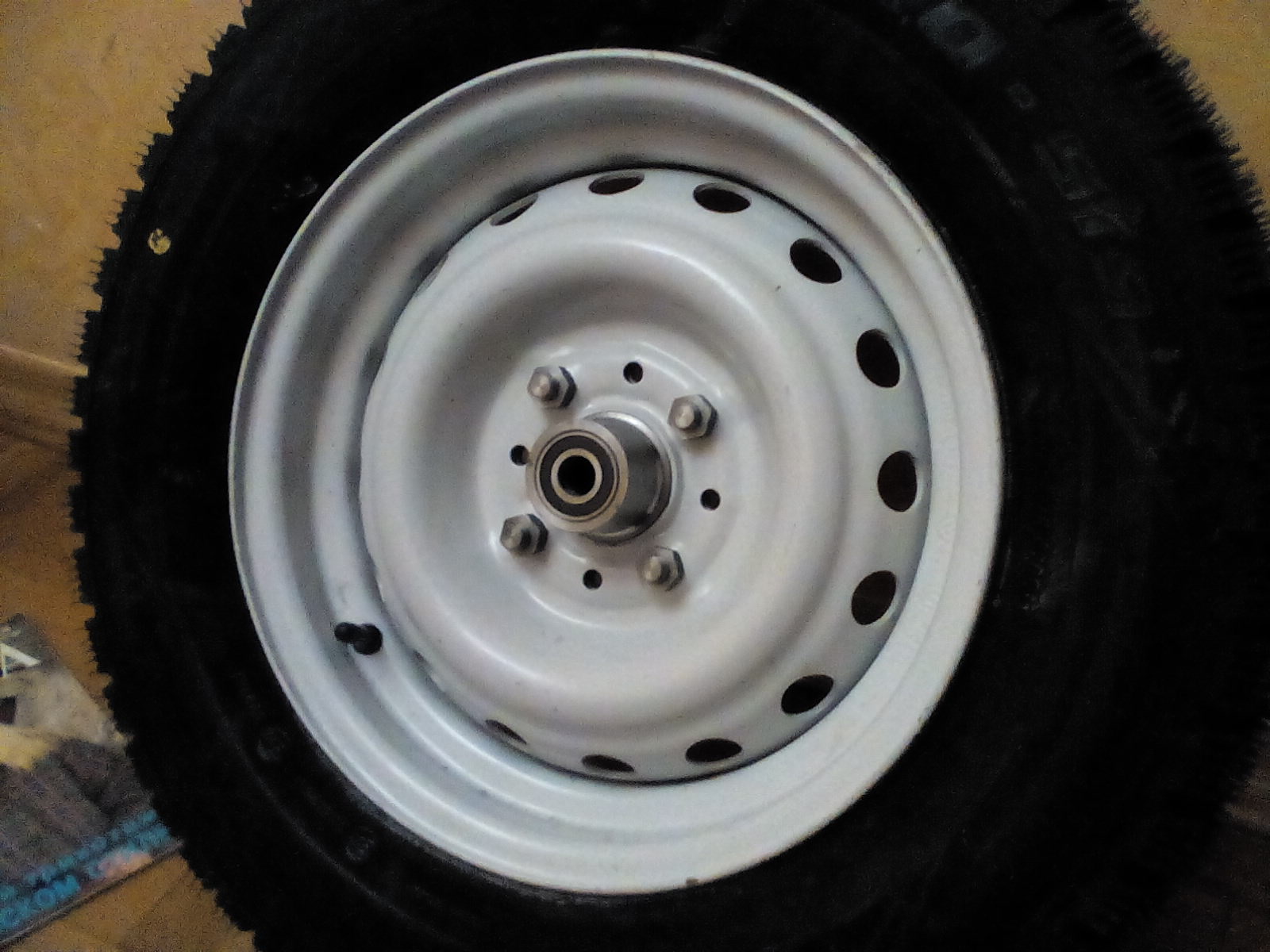

Покрасили наши модифицированные мотор колёса, завтра поставим одноместный электромобиль на четыре колеса. Вот так теперь выглядят передние и задние колёса:
IMG_20160211_194158.jpg [ 260.31 КБ | Переглядів: 10797 ]
IMG_20160227_195122.jpg [ 303.94 КБ | Переглядів: 10797 ]

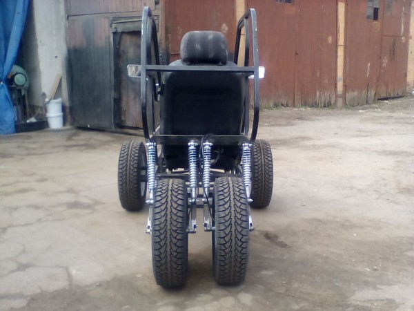

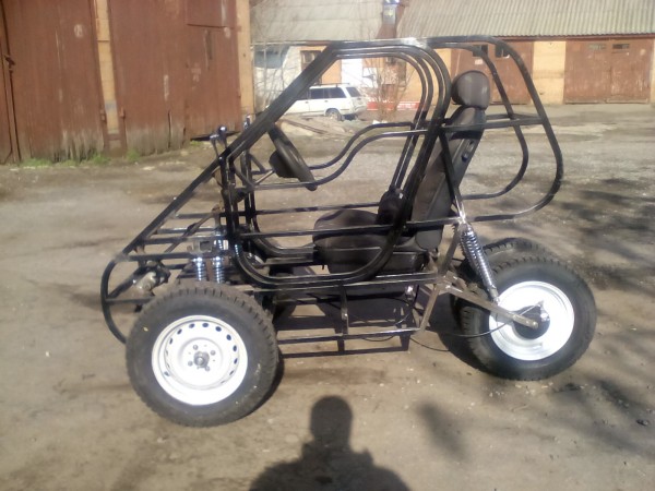

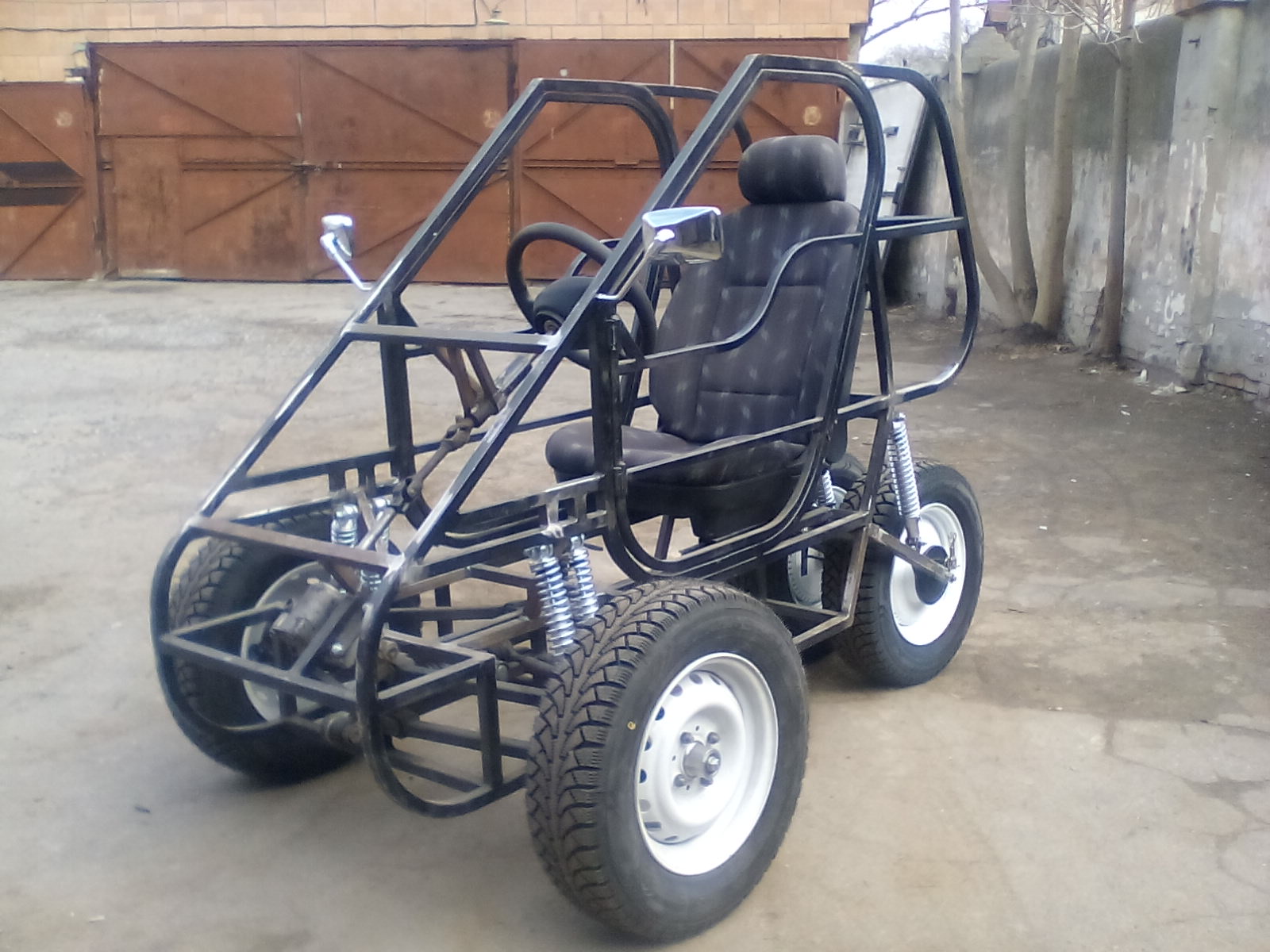

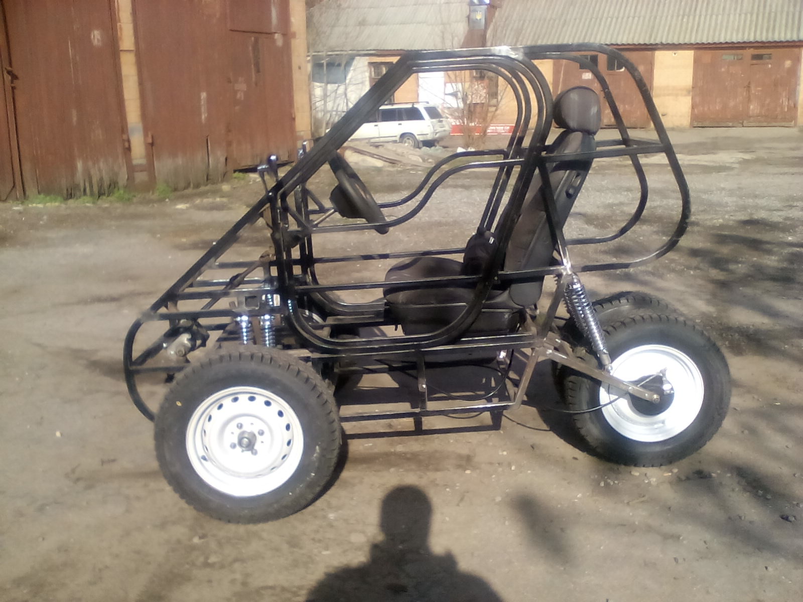

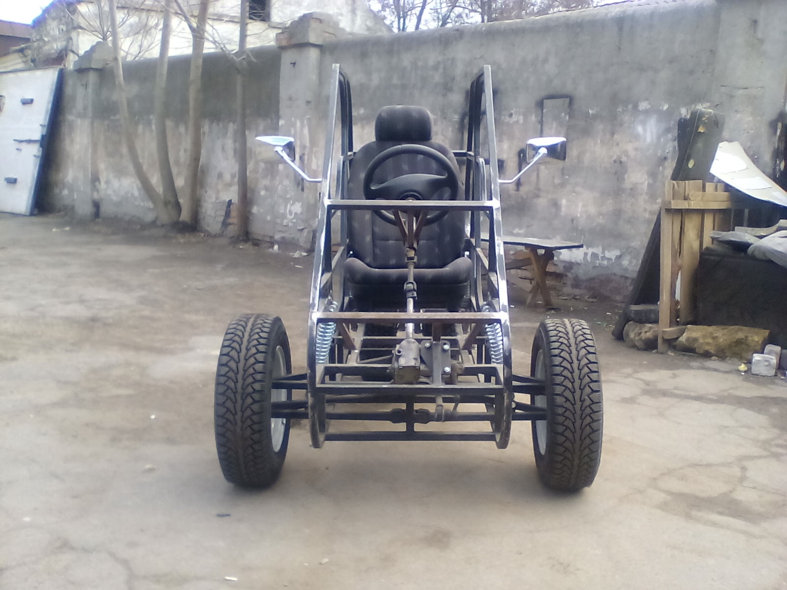

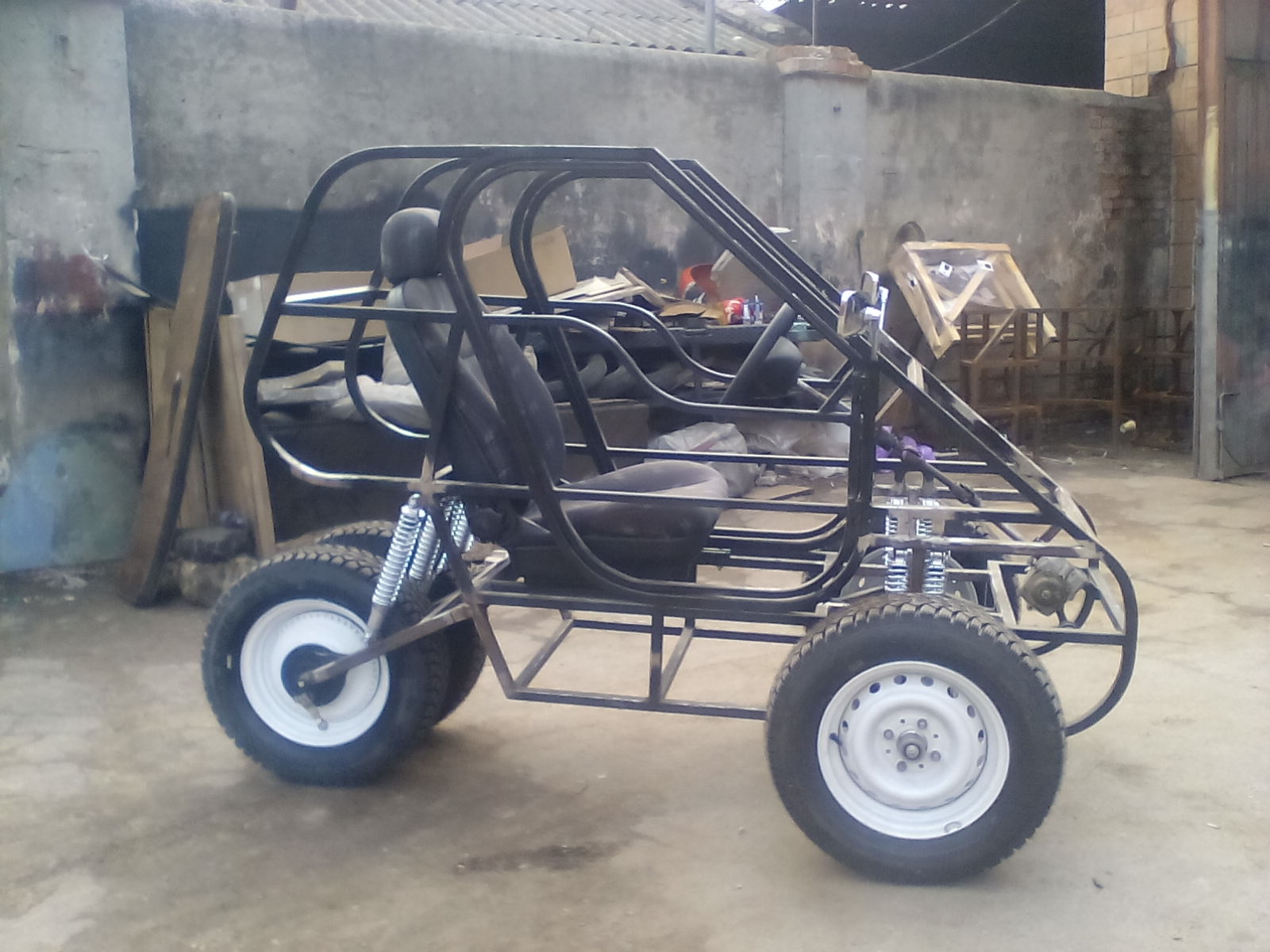

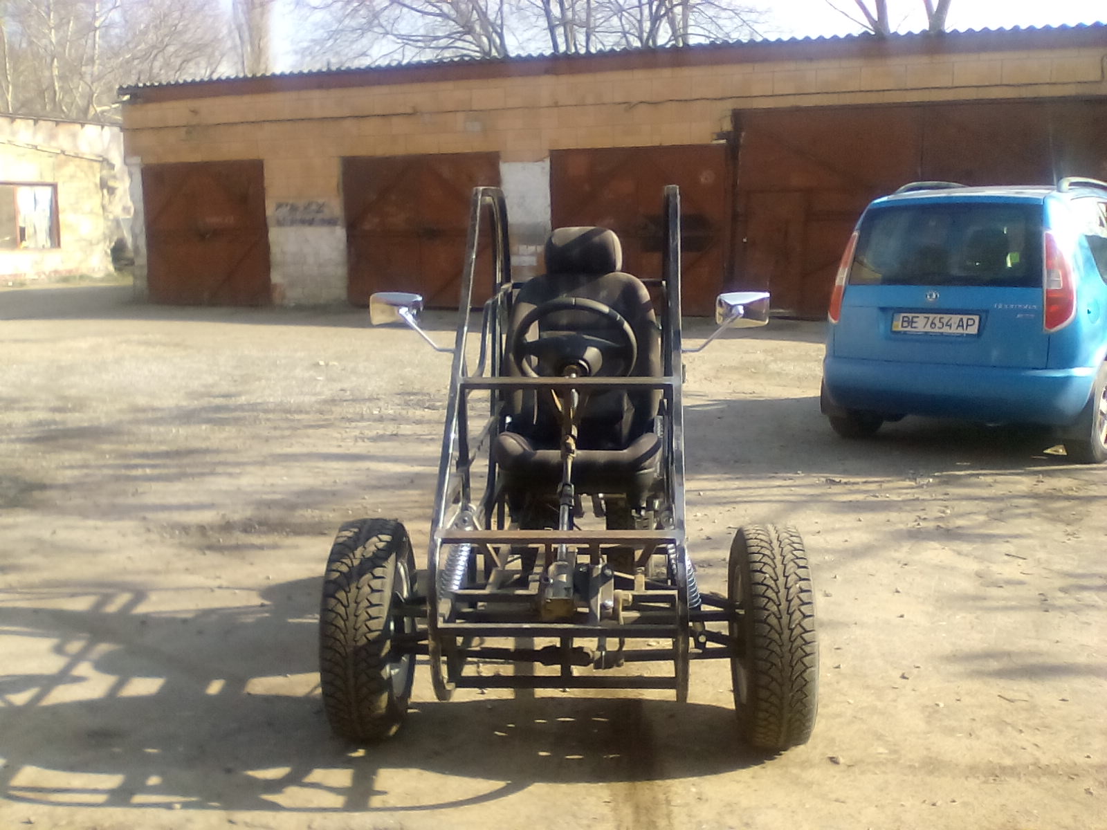

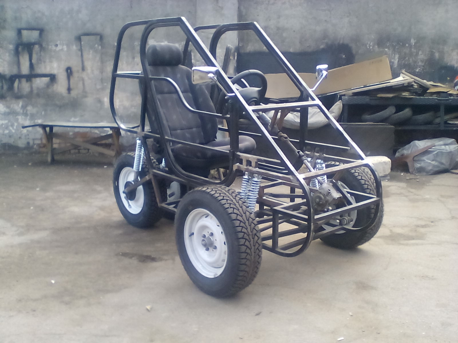

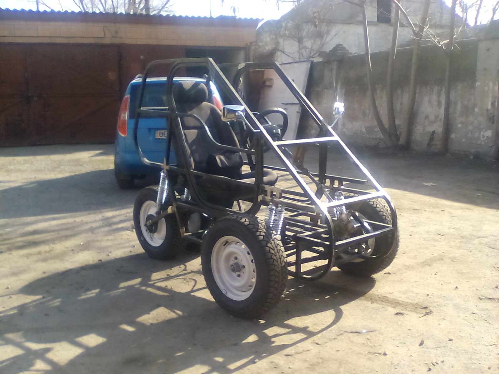

Сегодня поставили одноместный электромобиль на все четыре колёса и как вводится сьехали с горки. Разница между скутерными и автомобильными колесами ощутима, в лучшую сторону, он лучше глотает неровности. Все поражены нереальным накатом, на территории нет места, где он может стоять на месте. Видео съезда с горки выложит

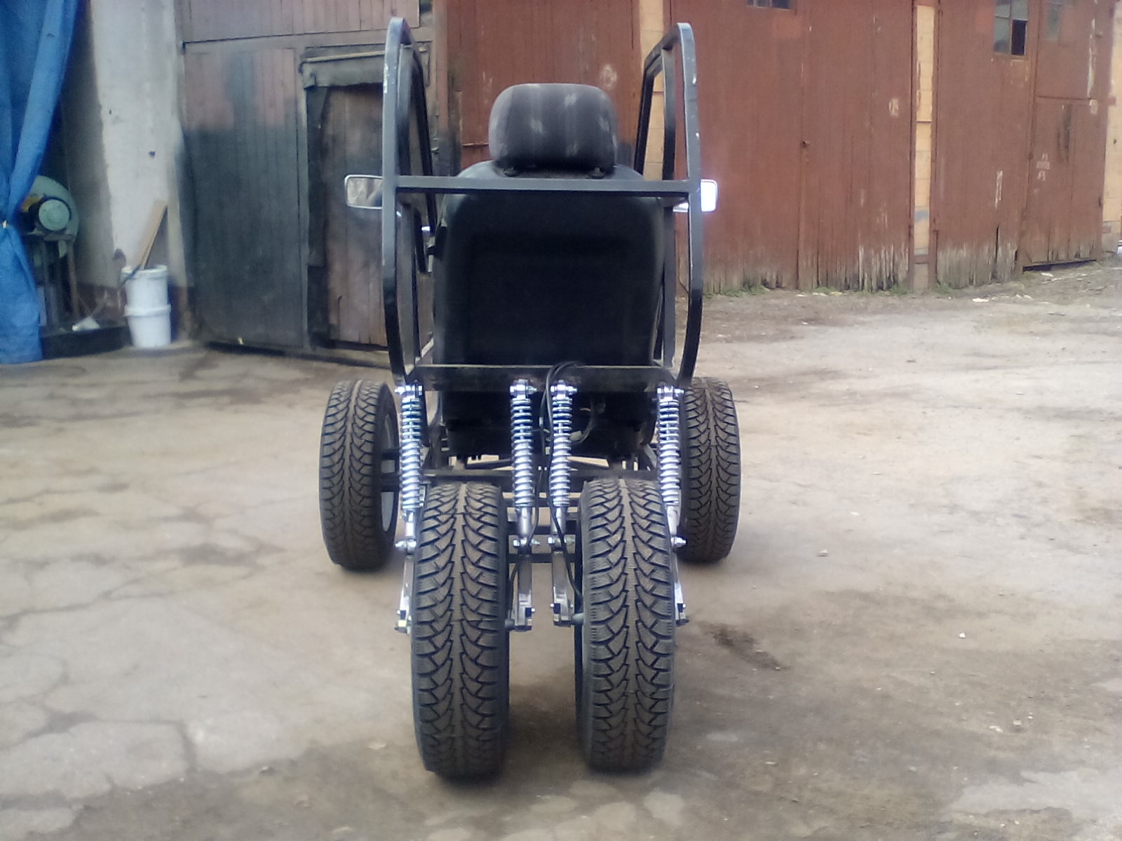

Плюсы в том, что формально он остаётся трайком, меньше разность оборотов колес при поворотах, ну и лично для меня это экономия места в гараже. В субботу поставили на Страйк тормоза.
