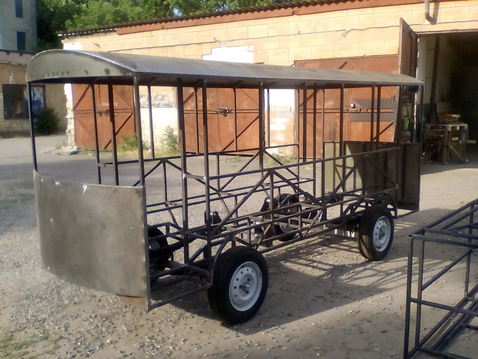

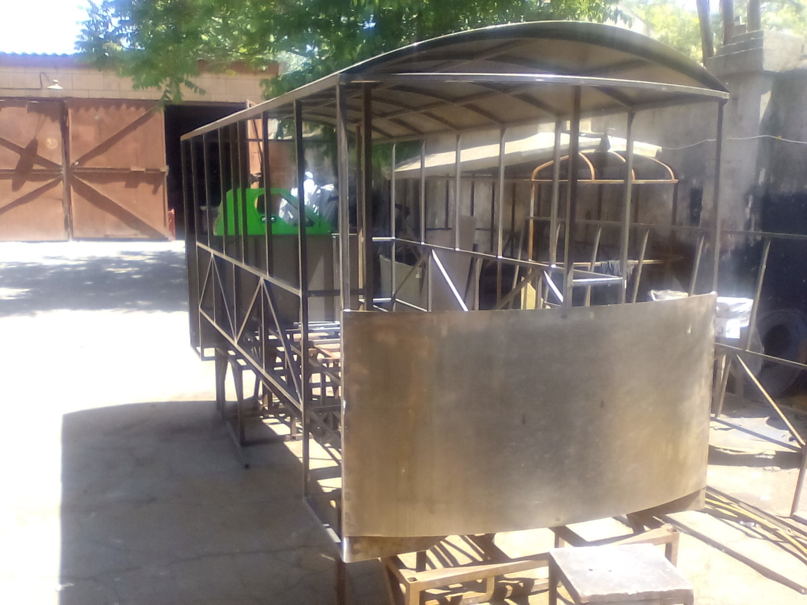

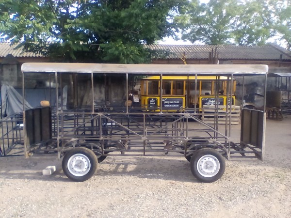

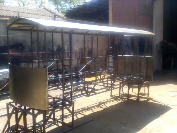

Каркас вагона будущего поезда.
IMG_20170523_130823.jpg [ 301.56 КБ | Переглядів: 10025 ]
IMG_20170523_130806.jpg [ 291.56 КБ | Переглядів: 10025 ]
IMG_20170523_130751.jpg [ 337.94 КБ | Переглядів: 10025 ]

Красивый будет вагон.
Пока он стоит на стапелях - форму рамы видно всю.
Шота чтото меняете в каркасе относительно предшественников? (стремитесь экономии металла?)

#36695Повідомлення 24 трав 2017, 10:18
Наша команда уже называется КастомАртПроджект, конструктивно вагоны схожи с вагонами первого поезда. Рама из профильной трубы 25*25, а весь вагон из 20*20, обшивка листовой металл 0.8 мм, только они на пол метра длиннее и на 20 см шире, как и весь поезд на 20% больше первого. Вместо многорычажной подвески будут использоваться рессоры от УАЗа и мосты нашего производства с колесами от Оки. Вес вагона 300 кг, грузоподъемность 1 тонна. Поезд состоит из локомотива и двух вагонов, пассажировместимость поезда 24 человека, полная масса 4 тонны. Гелевая АКБ 18 кВтч.

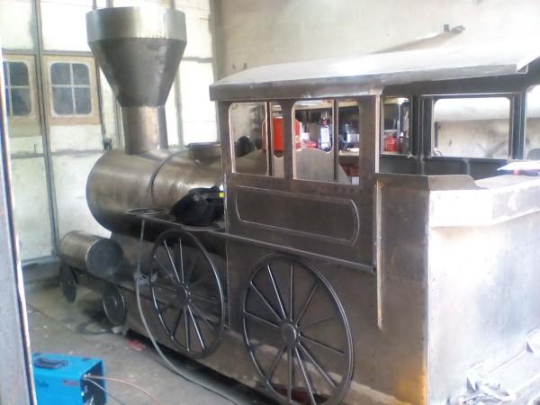

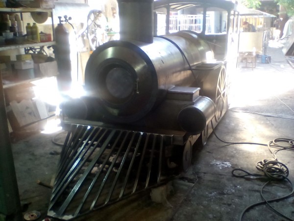

Наш паровоз постепенно обретает вид американского локомотива American Standard 1885 года, под который он и делается примерно в масштабе 1:2
IMG_20170526_154654.jpg [ 236.69 КБ | Переглядів: 9962 ]
IMG_20170526_154545.jpg [ 295.06 КБ | Переглядів: 9962 ]

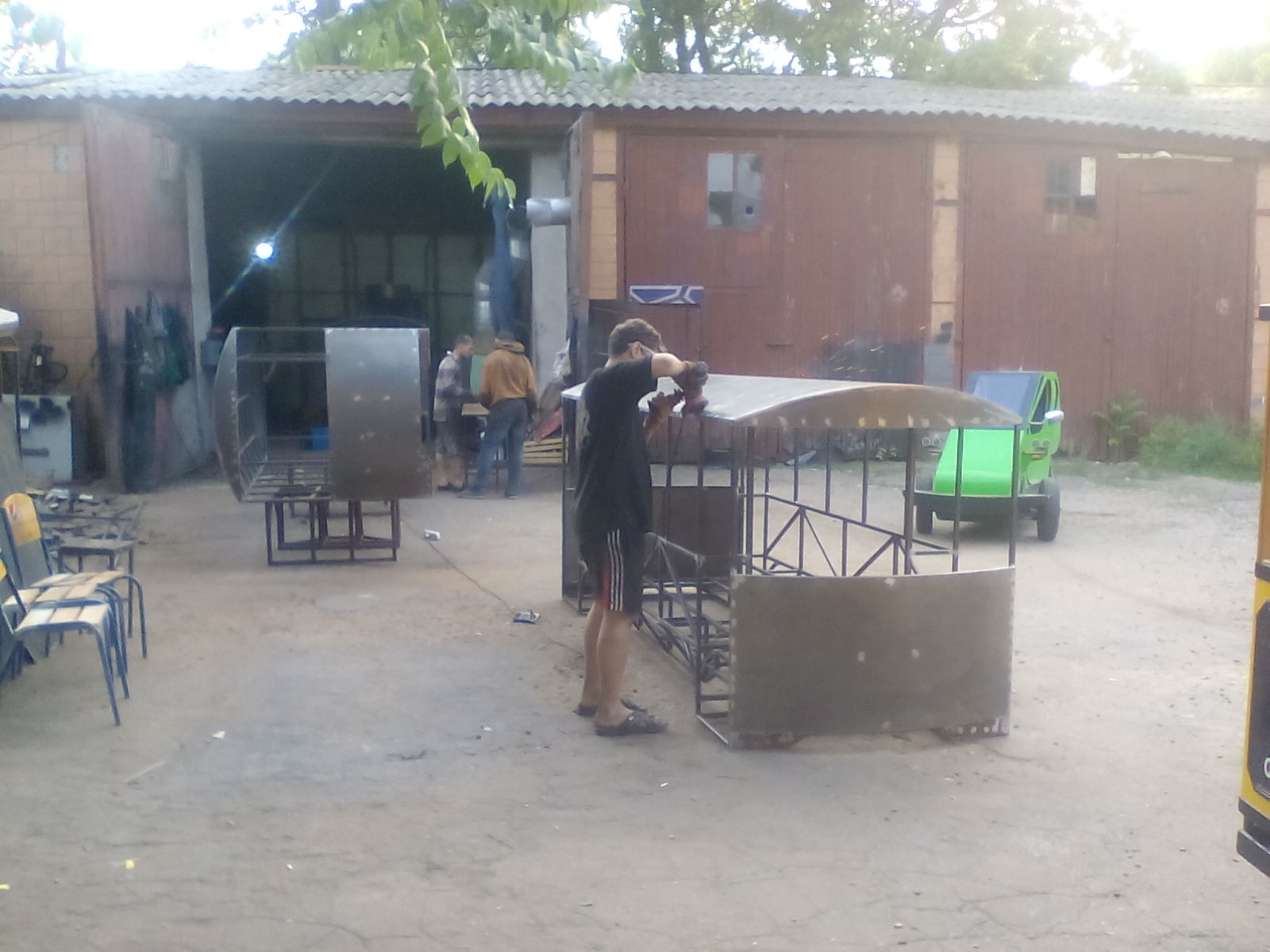

Производство вагонов для поезда:

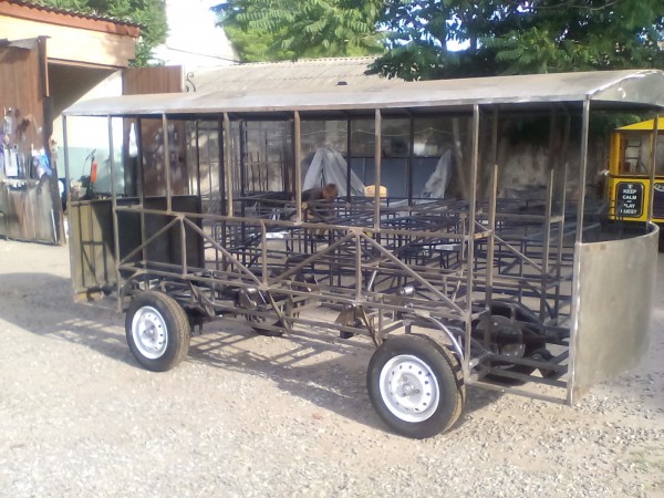

Кроме преодоления Страйком рубежа в 20000 км, сегодня произошло еще одно, хоть менее важное, но достаточно знаковое событие: поставлен на колеса первый вагон нашего нового поезда, вагон новой конструкции с хорошей весовой отдачей и соотношением полезной нагрузки к весу вагона 3:1.

А резину на 12" какую на колеса ставите?
Мне нравятся колеса от Оки. Сам такие пользую на авто.
 Заголовок повідомлення: Re: Детский поезд
#37416Повідомлення 09 черв 2017, 06:57
Так мы оковскую всесезонку и ставим 135/80r12.

Паровоз длинный. Машинист сидит далеко от переднего "бампера".
Подумайте над идеей поставить вперёд камеру (от систем камер заднего вида).
Представьте, на переднюю решётку-бампер во время остановки присаживается ребёнок. Его водителю не будет видно вообще. А безопасность прежде всего.
