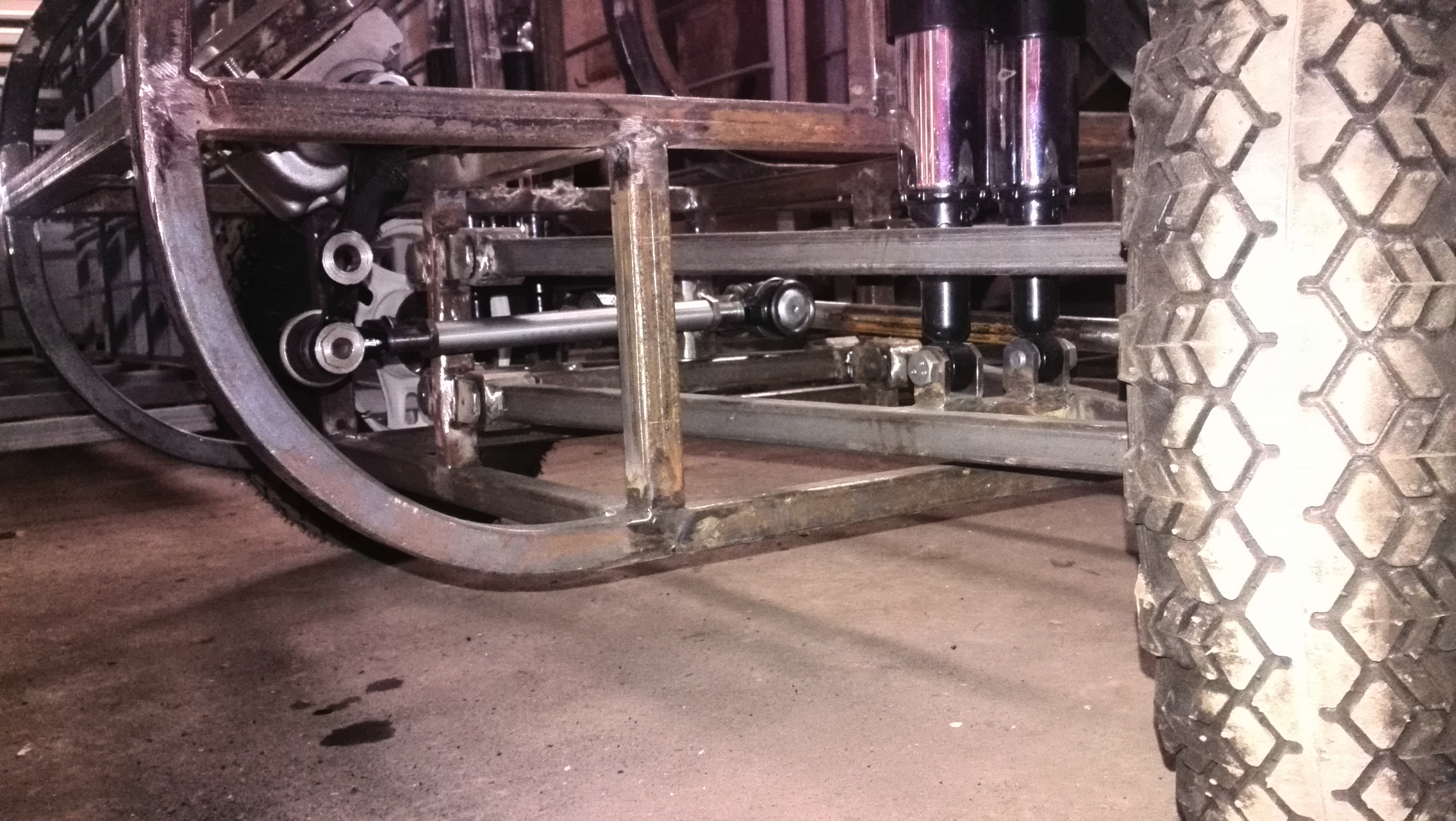

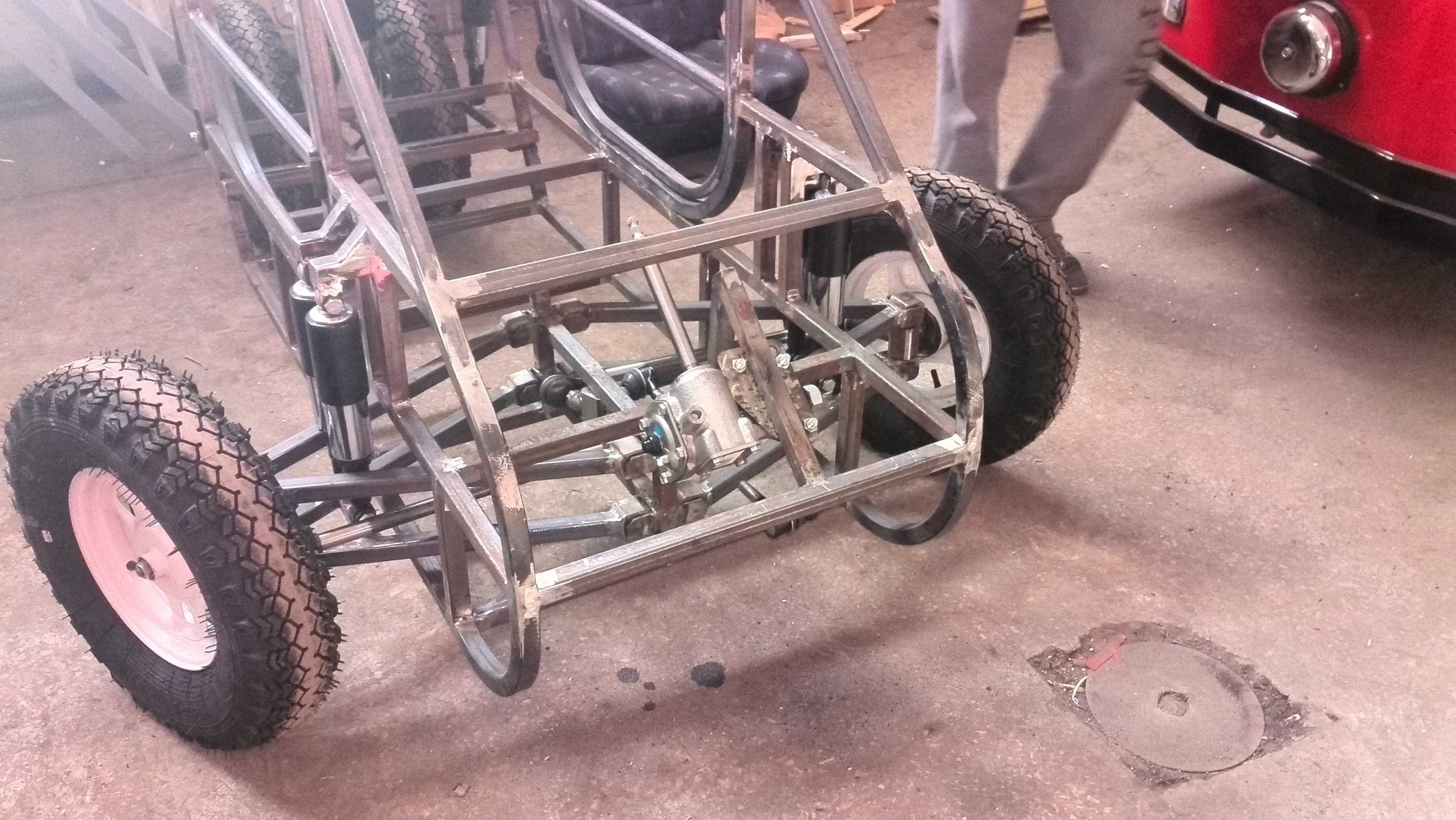

PaUlo писав(ла):
Шота Ишхнели писав(ла):
Там диски скутерные на 10 дюймов. Почему тогда никто ничего не делает, критиковать легче?
Шота, никакой критики - только конструктивные замечания по ходу процесса. Принимать их, или не принимать - это сугубо ваше решение и ваш проект. Еще раз повторюсь - объём и качество работы вызывает лишь восторг, просто хочется, пока не поздно, помочь вам избежать некоторых моментов, .............................................................................
.....Добавлю : - Даже, после самой качественной сварки, в околошовной зоне,от неравномерного нагрева и охлаждения, остаются остаточные напряжения, которые
могут привести к началу и развитию УСТАЛОСТНЫХ ТРЕЩИН !
....Когда, из-за лопнувшей рулевой тяги, рычага трапеции или подвески, машину бросает на встречку ! ! !...................., ГАИ сообщит стандартно : -"ВОДИТЕЛЬ НЕ СПРАВИЛСЯ С УПРАВЛЕНИЕМ" ! ?......................................., и только потом, на какой нибудь тех станции,куда привезут останки машины, какой нибудь Павло или Микола, определит (не для прессы) -
почему ," ВОДИТЕЛЬ НЕ СПРАВИЛСЯ С УПРАВЛЕНИЕМ" ? !
Так тогда вообще ничего варить нельзя, а если из-за усталостных трещин у троллейбуса задняя площадка отпадет? Кстати у меня знакомый на жигулях из-за шаровой погиб, на встречку выбросило.
Да, верно -жигули -чемпион мира по отвалу передних колёс, Но не из-за
шаровых опор, вообще, а из-за неграмотно сконструированных и бракоделами сделанных. С тех пор ВСЕ СОВРЕМЕННЫЕ, однако , на шаровых опорах.
Сваривать можно всё, вернее ПОЧТИ всё, но ...................это ПОЧТИ, варить не стоит.
Кстати , ГЛАВНЫЙ ЭЛЕКТРОСВАРОЧНЫЙ АВТОРИТЕТ ВСЕГО МИРА ,
Е.О Патон , заявил однажды дословно: "- Если бы в 50м году МЫ знали о поведении сварного шва столько, сколько знаем теперь, СВАРНОЙ МОСТ, НИКОГДА НЕ БЫЛ БЫ ПОСТРОЕН ! "
Но , раз уж троллейбус не разваливается ! - Вам видней.
#7141Повідомлення 26 січ 2015, 10:47
Ничего ужасного в рычагах из этой трубы нет, просто точки крепления лучше либо усиливать накладками, которые приваривать швами , идущими вдоль трубы, или такие детали как "уши" изготавливать сразу в виде накладок и приваривать продольными швами.

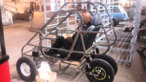

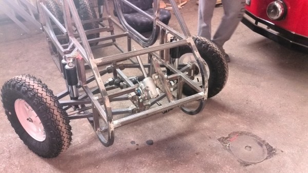

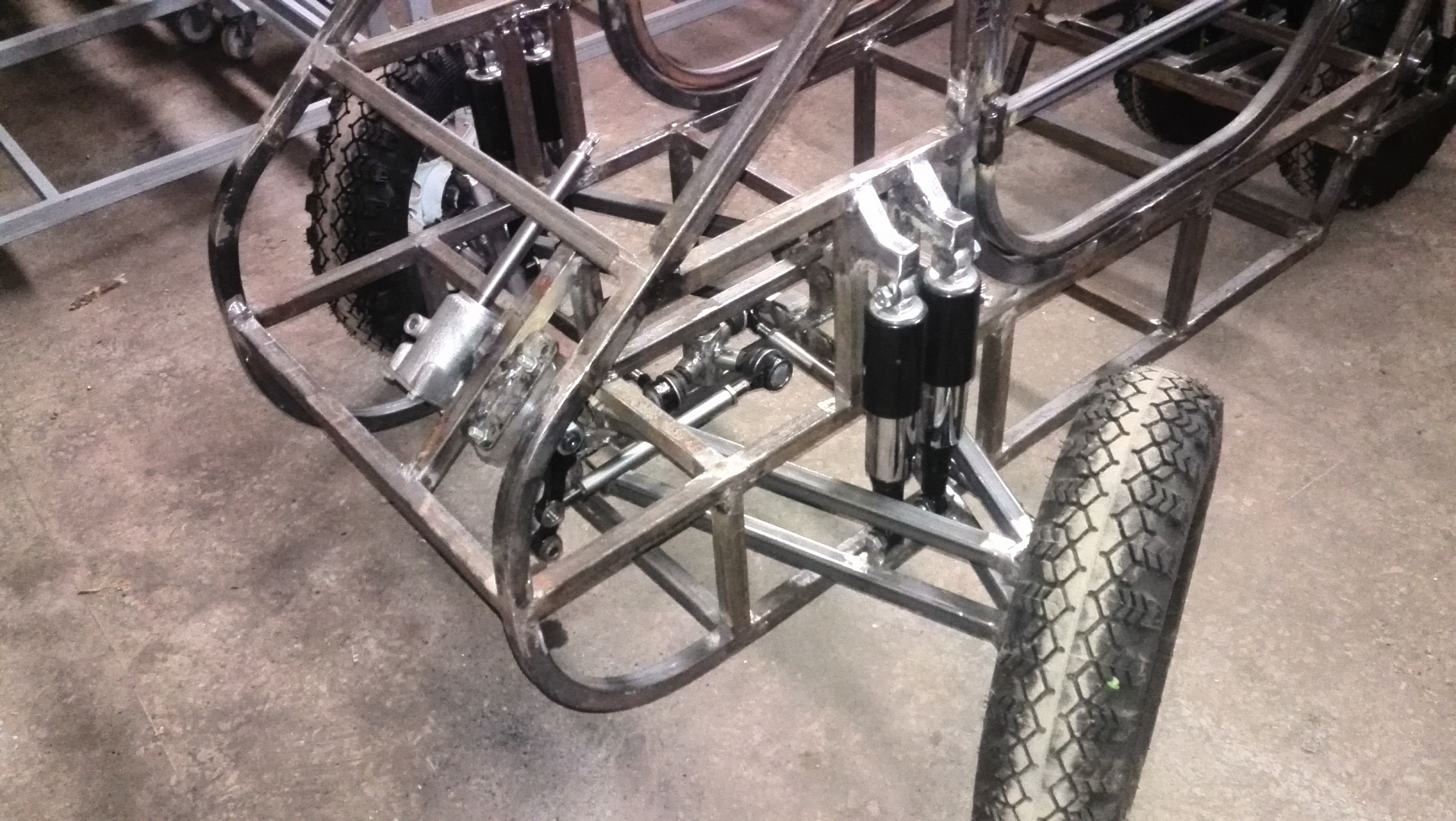

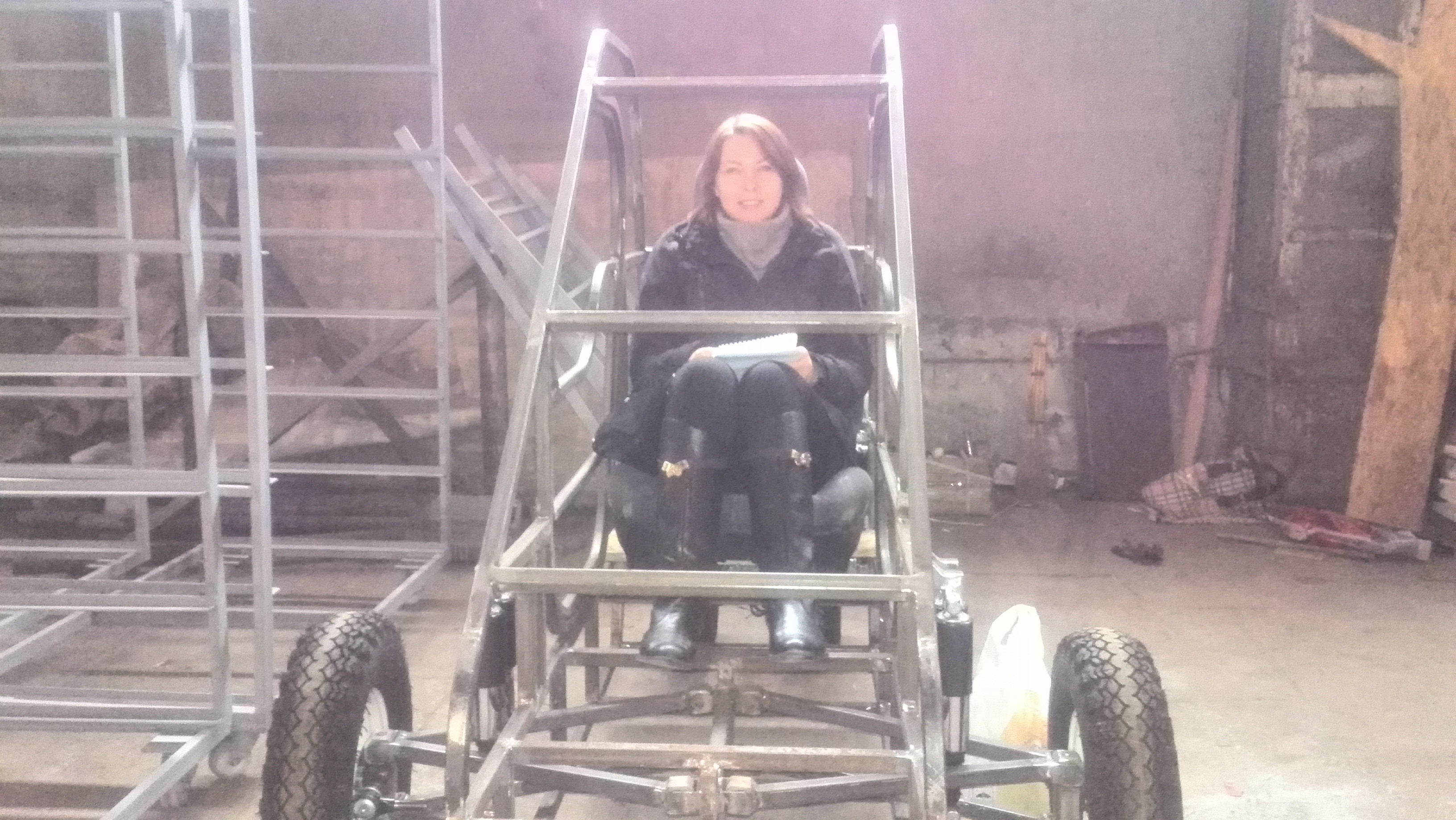

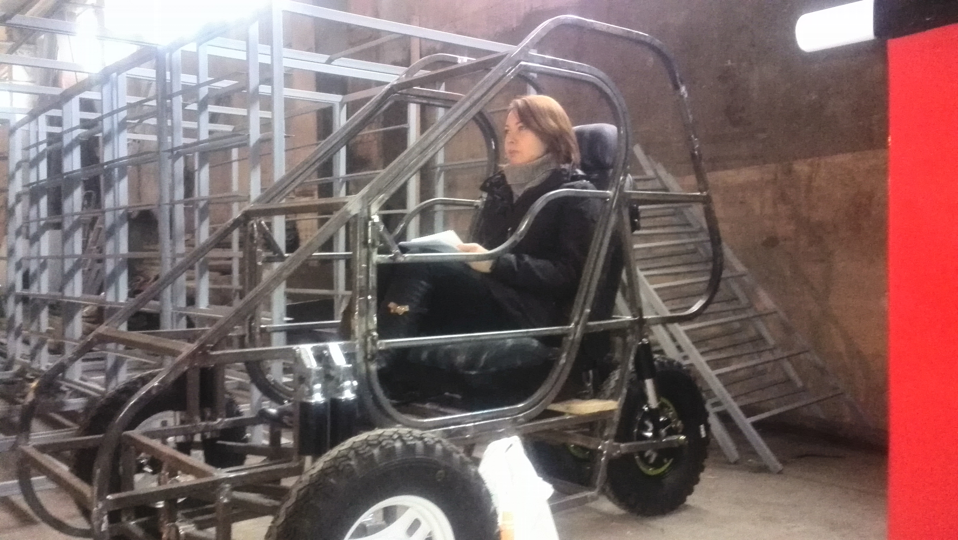

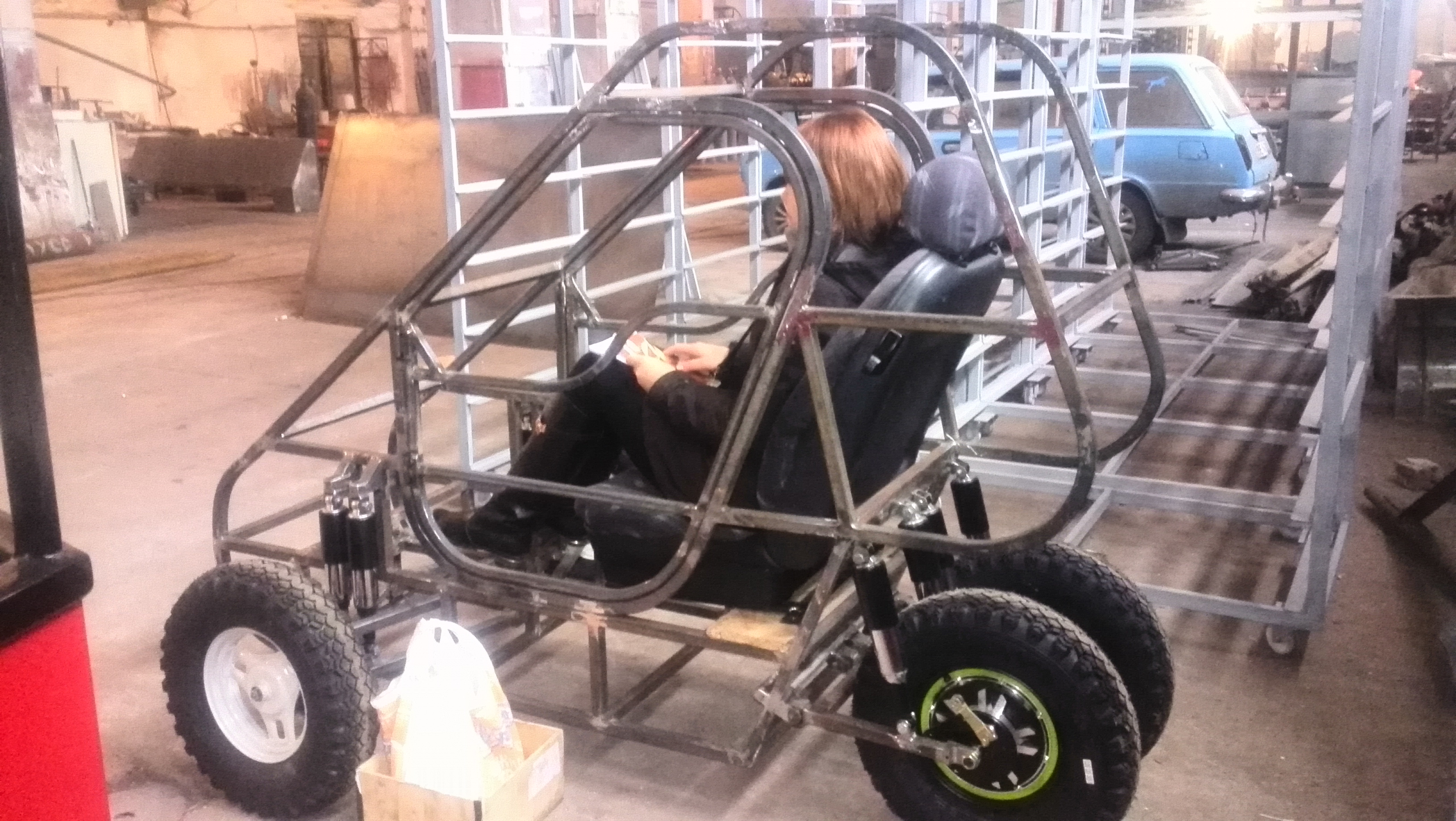

Вот ещё несколько фото с расположением человека в авто и рулевой колонкой

Энтузиазма и энергии у человека - хоть отбавляй, но очень жаль что так же присутствуют серьёзные конструктивные промахи,
пока не поздно - расширяйте базу как минимум ещё на 600 мм...
Но по себе знаю что понять, и признать ошибку очень тяжело, тем более что то переделать, но... порой это необходимо, как в данном случае аргумент - безопасность! опрокидываемость у данного аппарата критичная, не поможет и стабилизатор, разве что помогут 200-300 кг аккумуляторов под водителем...
Ну в общем за работу -5, за конструкцию -3, и самое главное что ещё не поздно всё исправить.
#7569Повідомлення 14 лют 2015, 08:30
Спасибо за замечания, но колея передних колес 1400 мм, если расширить на 600, получится два метра!

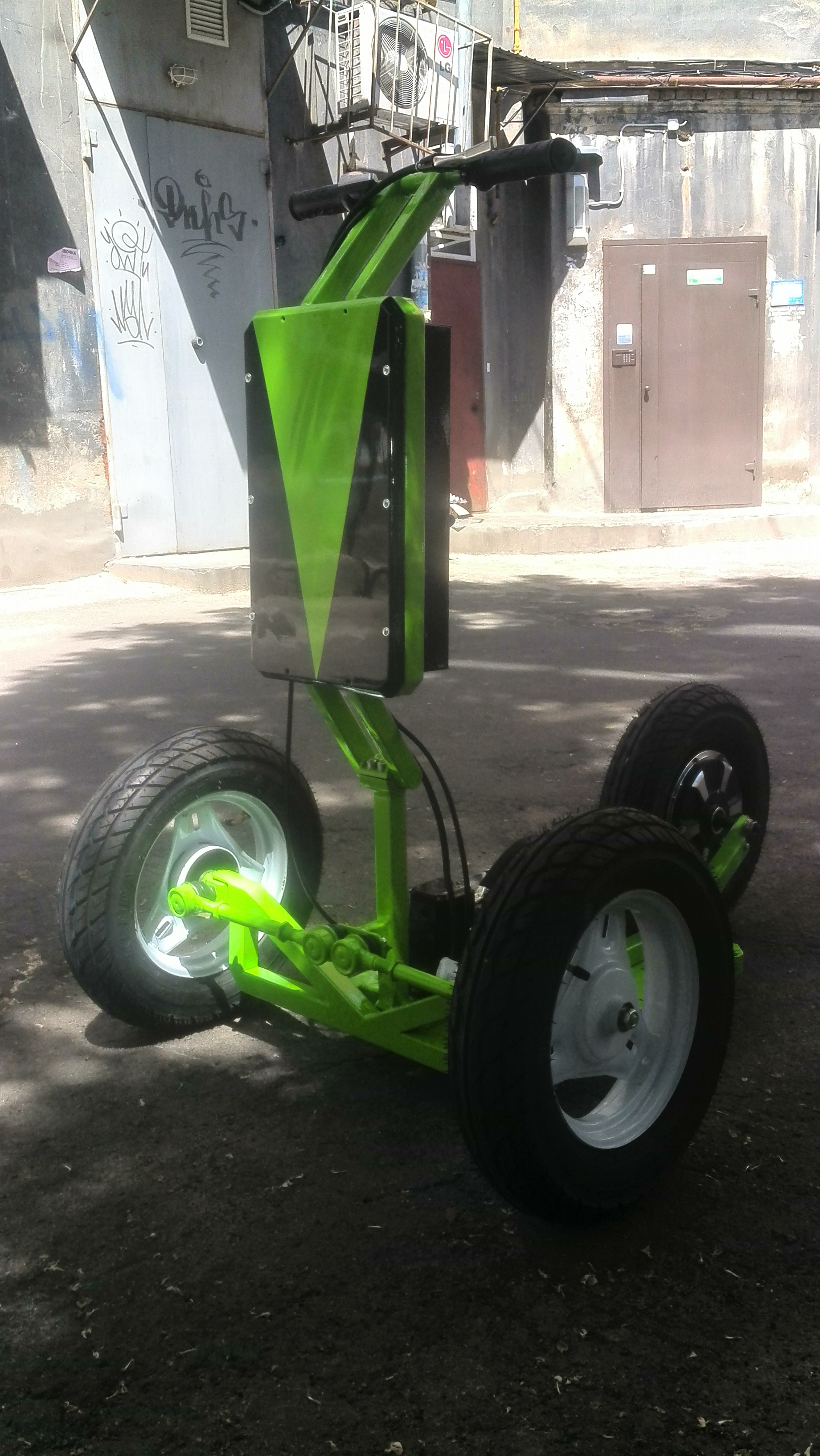

#7571Повідомлення 14 лют 2015, 10:05

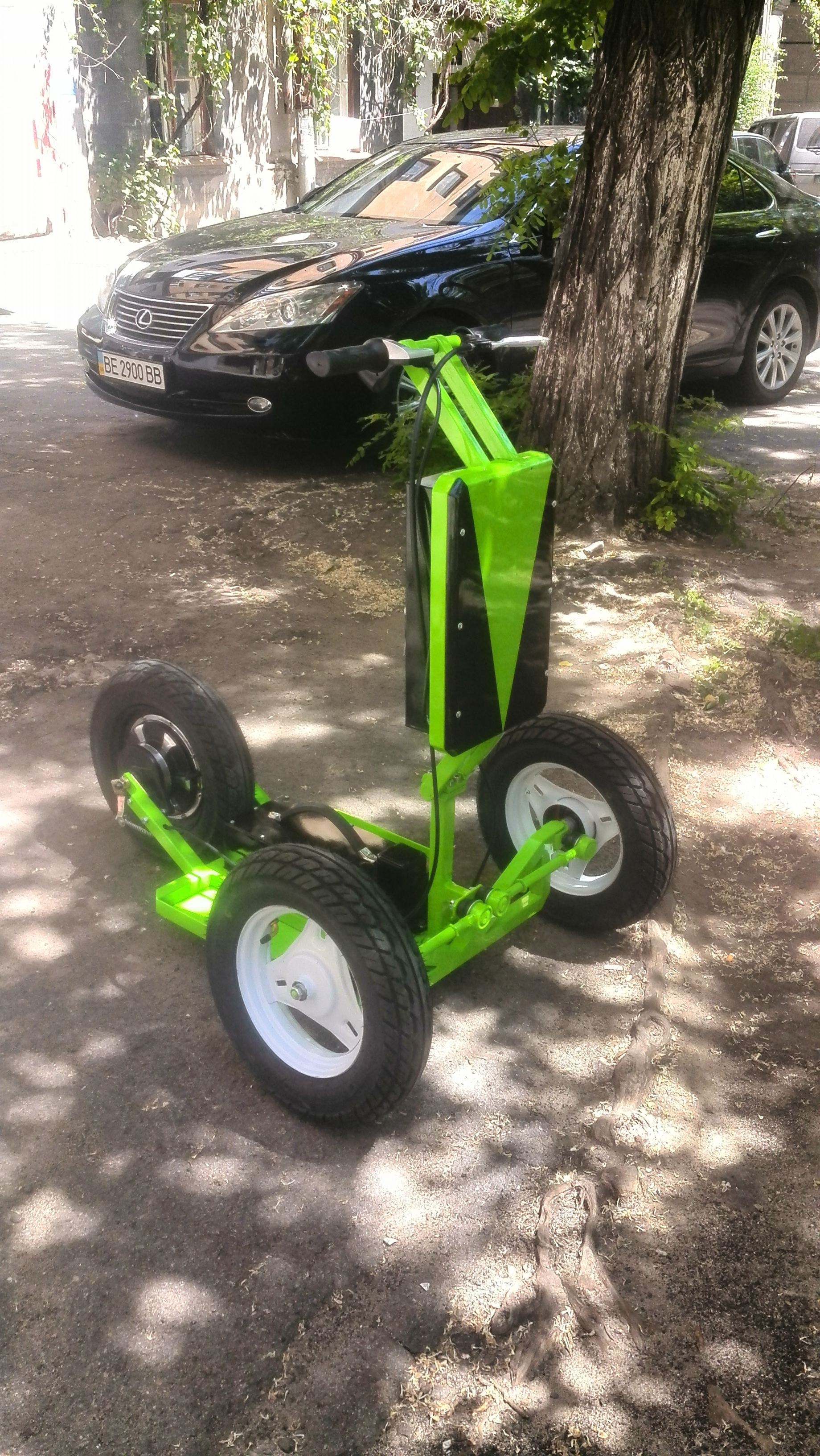

Кстати, вопросы устойчивости трехколесных аппаратов со схемой "обратный трайк" к опрокидыванию отработаны мной еще в 2011 году вот на таких образцах, которые я сейчас выпускаю серийно. Они УСТОЙЧИВЫ и позволяют давать боковые ускорения побольше большенства серийных авто.
