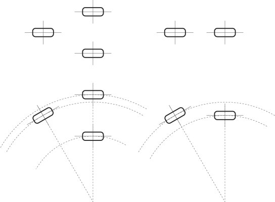

Не думаю, что в повороте на максимум будет давиться газ в пол или повороты на большой скорости будут, так что что векторный, что брашлес контроллер имеет плюс-минус десять попугаев "податливости" в этом плане. Проблем не будет никаких. Контроллер не имеет жеткого задания скорости, если это прямо не указано в настройках. ну будут слегка неравномерно токи течь в моторы, но не критично. Два мотора не нуждаются в дифференциале, как таковом. Наоборот, будет лучше чем с диффом, так как если одно колесо вывесить, то второе будет выгребать на свою мощность, а небольшие разбросы по скорости ни на управляемость, ни на расход не будут влиять. Говорю из практики полноприодного байка)

Алексей В писав(ла):
Есть еще один неприятный момент. Все колеса ведущие, скорость вращения каждого колеса задается с одного акселератора.
Для контроллеров которые управляют скоростью вращения это верно. Обычно это дешевые контроллеры, к ним относятся infineon, дешевые вольтовские контроллеры и множество недорогих контроллер на алиэкспресс. Контроллеры управлением по току по идее такой проблемы не будут иметь (kelly, sabvoton)

mr.Dream писав(ла):
Для одной колеи полноприодного байка этих попугаев "податливости" вполне хватает. Для трех колес может не хватить, левое и правое имеют значительную разницу радиуса поворота. Что же за спорткар получается, если в вираже придется сбрасывать скорость с крейсерской до пешеходной? Как по мне то конструкция Страйка куда более удачная.

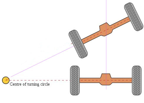

Инженер, если мост поворачивается целиком, то трапеции не нужно. Разные радиусы нужны только в случае независимого разворота колес.
radious3.jpg [ 38.43 КБ | Переглядів: 8380 ]

mr.Dream писав(ла):
...Ярослав,я прекрасно понимаю основные принципы работы подвесок и рулевого управления. Во всяком случае на обывательском уровне. К тому же сказанное
Шота Ишхнели писав(ла):
мосту, который поворачивает вместе с кузовом
совсем не то,что Вы описали - на вашем рис. мост поворачивается относительно кузова. Но такое действительно есть только на передней тележке грузового прицепа...

Всё правильно , Валентин Михайлович, потенциальные проблемы не в отсутствии трапеции (геометрически все колёса в повороте должны катиться правильно), а в управляемом заднем колесе, которое провоцирует склонность к заносу. Даже отсутствие самостабилизации управляемого колеса это не ужасно , хотя и неприятно и непривычно- инженеры бьются за "чувство руля" и прочие водительские ценности , а тут это проигнорировано. То что на передних колёсах моторы будут стремиться уравнивать свои скорости по идее должно немного уменьшать избыточную поворачиваемость , то есть для данного проекта этот недостаток во благо.
Кстати продольные рычаги передних колёс , направленные вперёд тут оправданны с точки зрения компактности конструкции и силовой структуры рамы и будут работать , правда для "спортивного" автомобиля это не лучшее решение потому что "держак" в повороте у такой конструкции плохой, хотя это тоже хоть немного будет уменьшать врождённую избыточную поворачиваемость.
