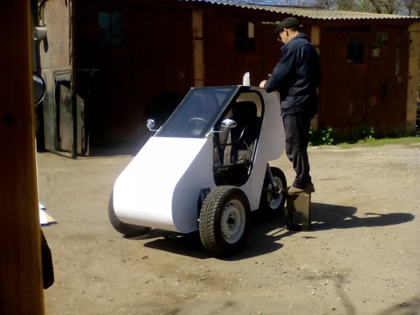

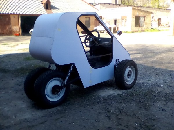

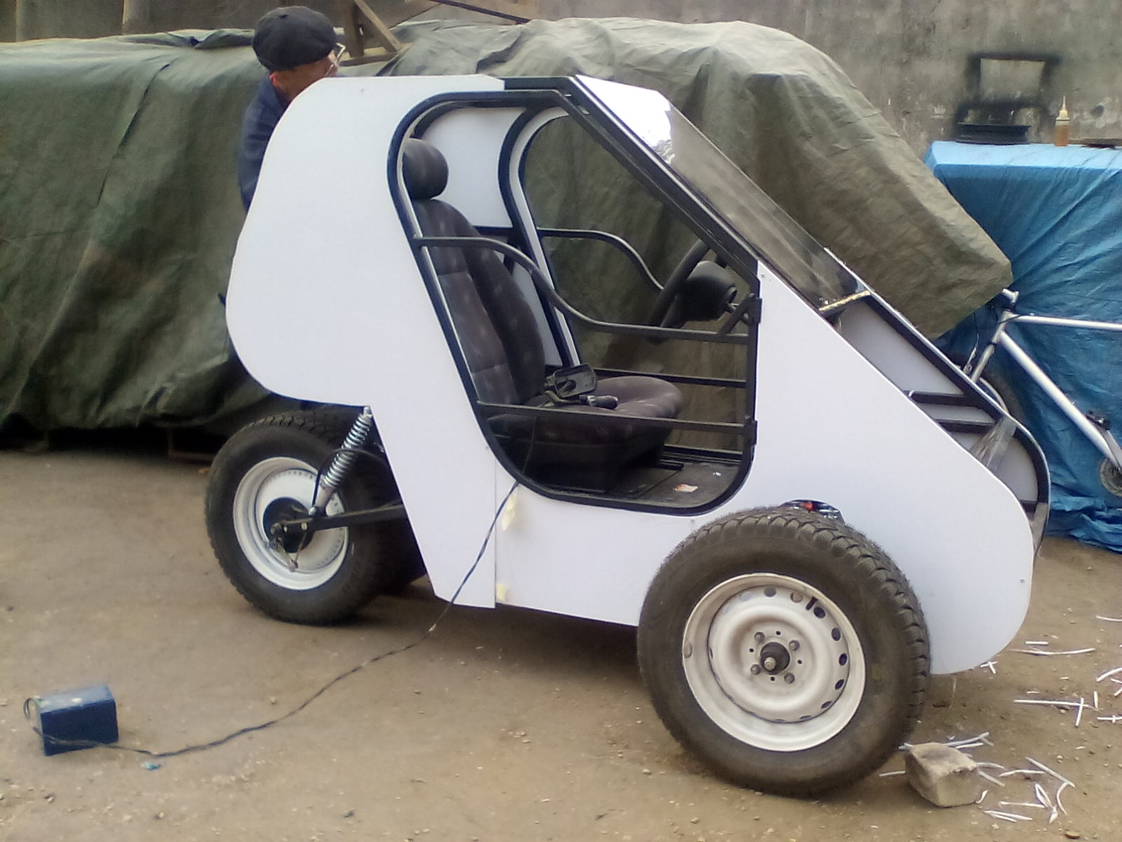

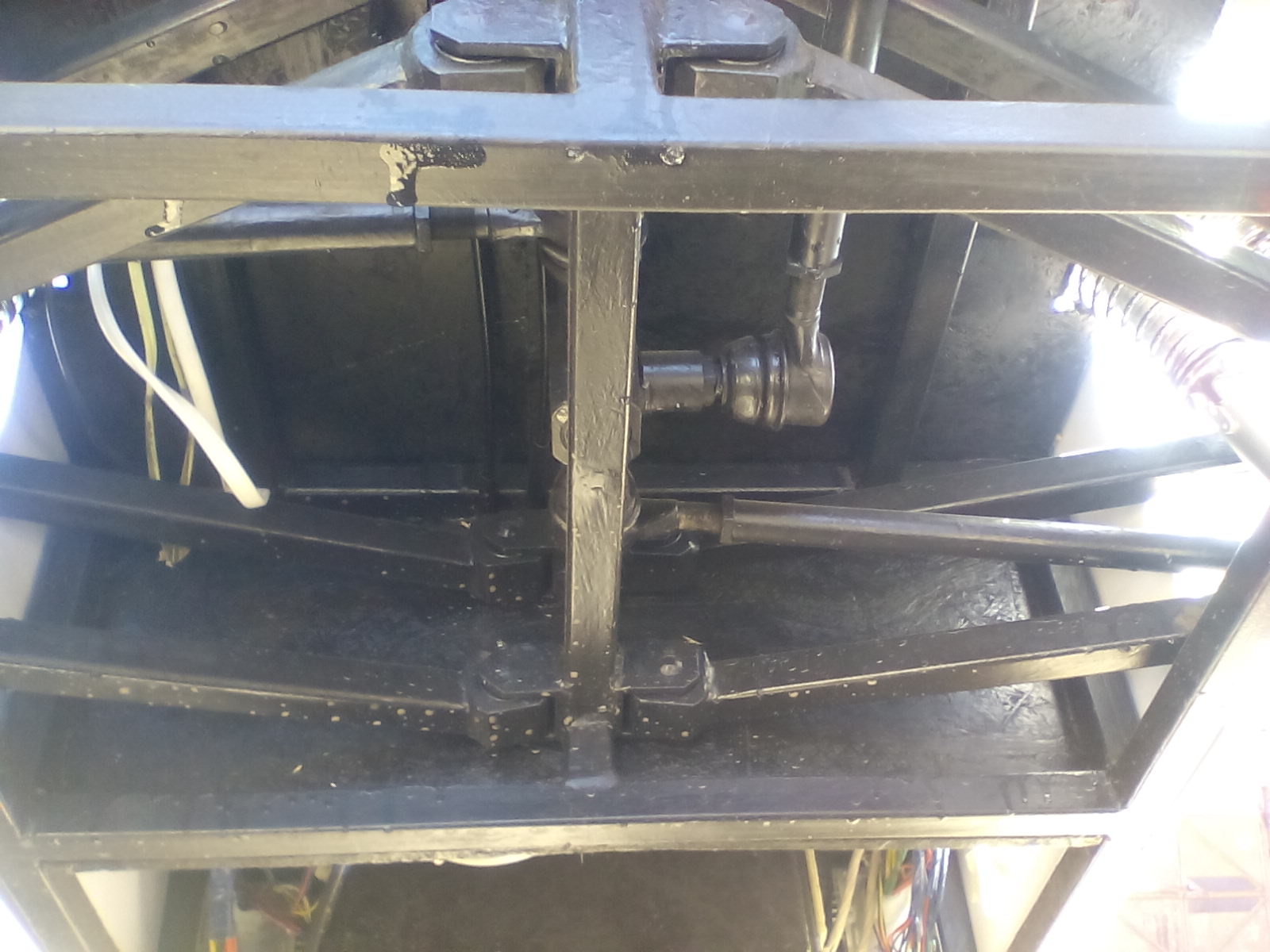

Листы ПВХ будут между собой склеены и приклеены к кузову. От свинца мы и избавились и собственно с этого и начались проблемы с валкостью тк свинец весил 90 кг, а литий весит 40. Центр тяжести вперёд ещё сместится с установкой бортового АКБ, сигнала и дворника с приводом.
IMG_20160413_164103.jpg [ 286.44 КБ | Переглядів: 10929 ]
IMG_20160413_165152.jpg [ 290.31 КБ | Переглядів: 10929 ]

...мне кажется в задней верхней части боковин вместо пластика лучше смотрелось-бы стекло - как продолжение остекления дверей с переходом на заднее стекло. Как думаете?!
#20448Повідомлення 13 квіт 2016, 18:53
JQ! ОЙ! Какая красота! Оставляйте белым и пухнастым ;) Мне салатовый не нрав ;)кул, так держать!
#20449Повідомлення 13 квіт 2016, 19:00
В первом Страйке были амортизаторы закрытые, сейчас, открытые пружины, чем связаны изменения в выборе амортизаторов? Шота, ваша компания умельцев просто золото! Развивайтесь и богатейте! 8)
#20450Повідомлення 13 квіт 2016, 19:53
Да, лучше оставить белым. Просто распишите его буквами не очень крупными, не знаю, какого цвета, надписи типа "Страйк", "Электро", и т.п.
#20452Повідомлення 13 квіт 2016, 20:17
В первом Страйке были явовские амортизаторы, они более жёсткие тк аппарат был на свинце, хотя позже тоже были заменены на такие как здесь (от Минска), но с другими углами установки. Они более мягкие, лучше глотают неровности имеют больший ход. По поводу окон сзади: стекла там никогда не планировались, их и так достаточно спереди и по бокам, мне нравится широкая задняя стойка. По цвету: основным цветом Страйка будет цвет "Кавасаки".

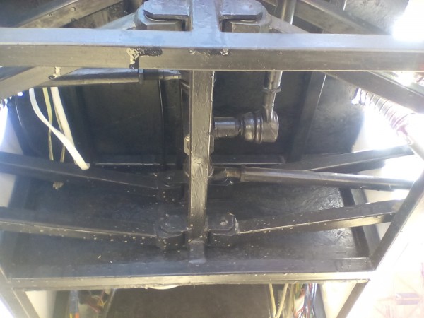

#20514Повідомлення 14 квіт 2016, 16:43

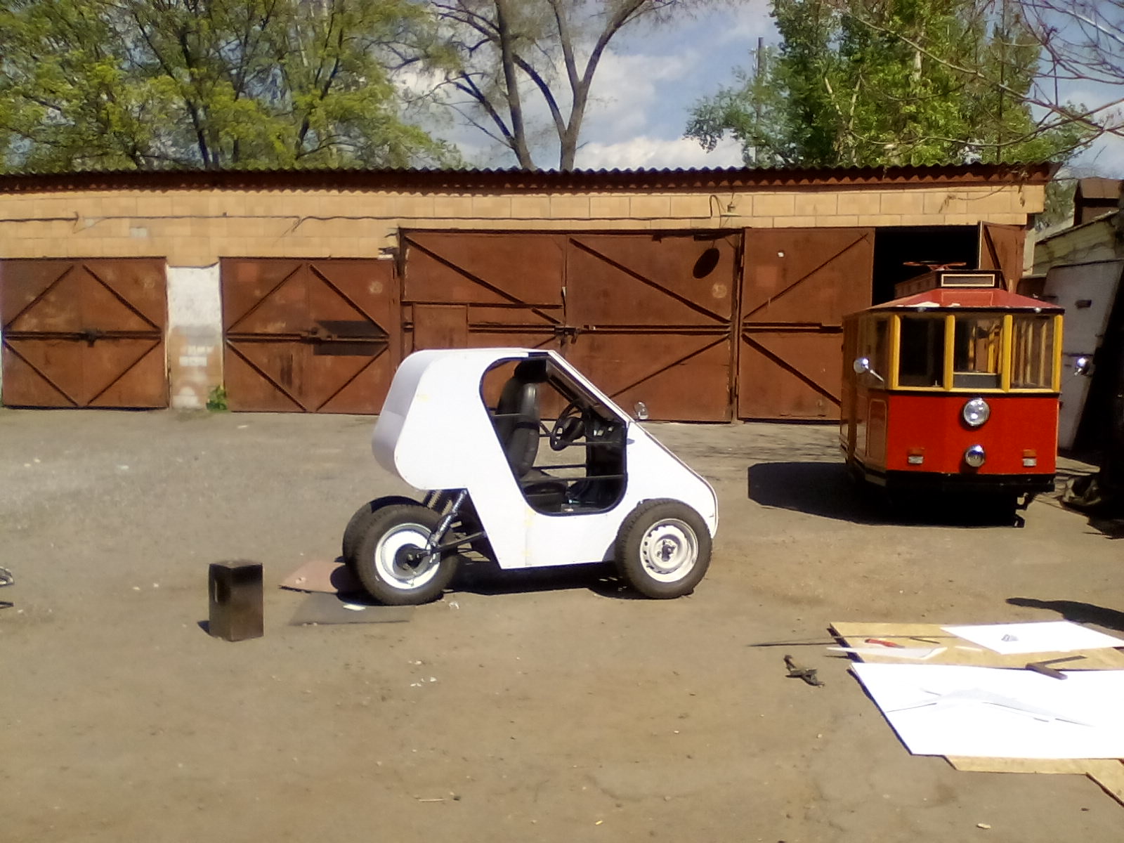

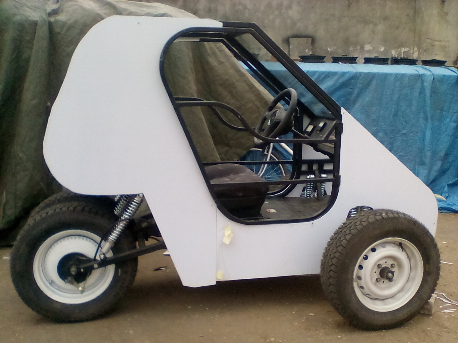

Сегодня Страйком практически не занимались, готовим второй трамвай к выходу на линию в субботу. Подравняли ПВХ, сделали шаблон для передней и задней части. Постепенно вырисовывается контур машины будущего)
IMG_20160414_170318.jpg [ 317.56 КБ | Переглядів: 10861 ]
#20554Повідомлення 15 квіт 2016, 19:10
Сзади окошко будет? И таки тот надоедливый вопрос про ручник... как реализовали?
http://controllers.emkit.net
#20556Повідомлення 15 квіт 2016, 20:11
Окошка не будет, в него все равно нельзя будет посмотреть. Ручник пока не реализован, но скорей всего будет фиксатор педали тормоза.

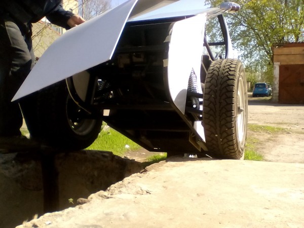

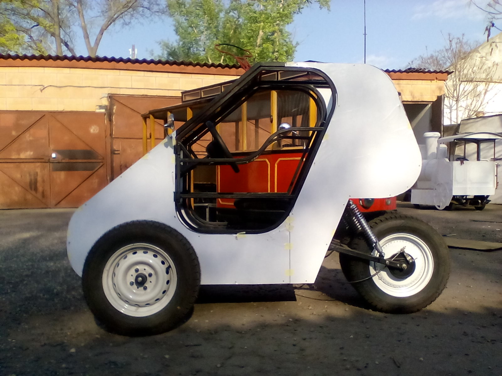

#20575Повідомлення 16 квіт 2016, 12:28

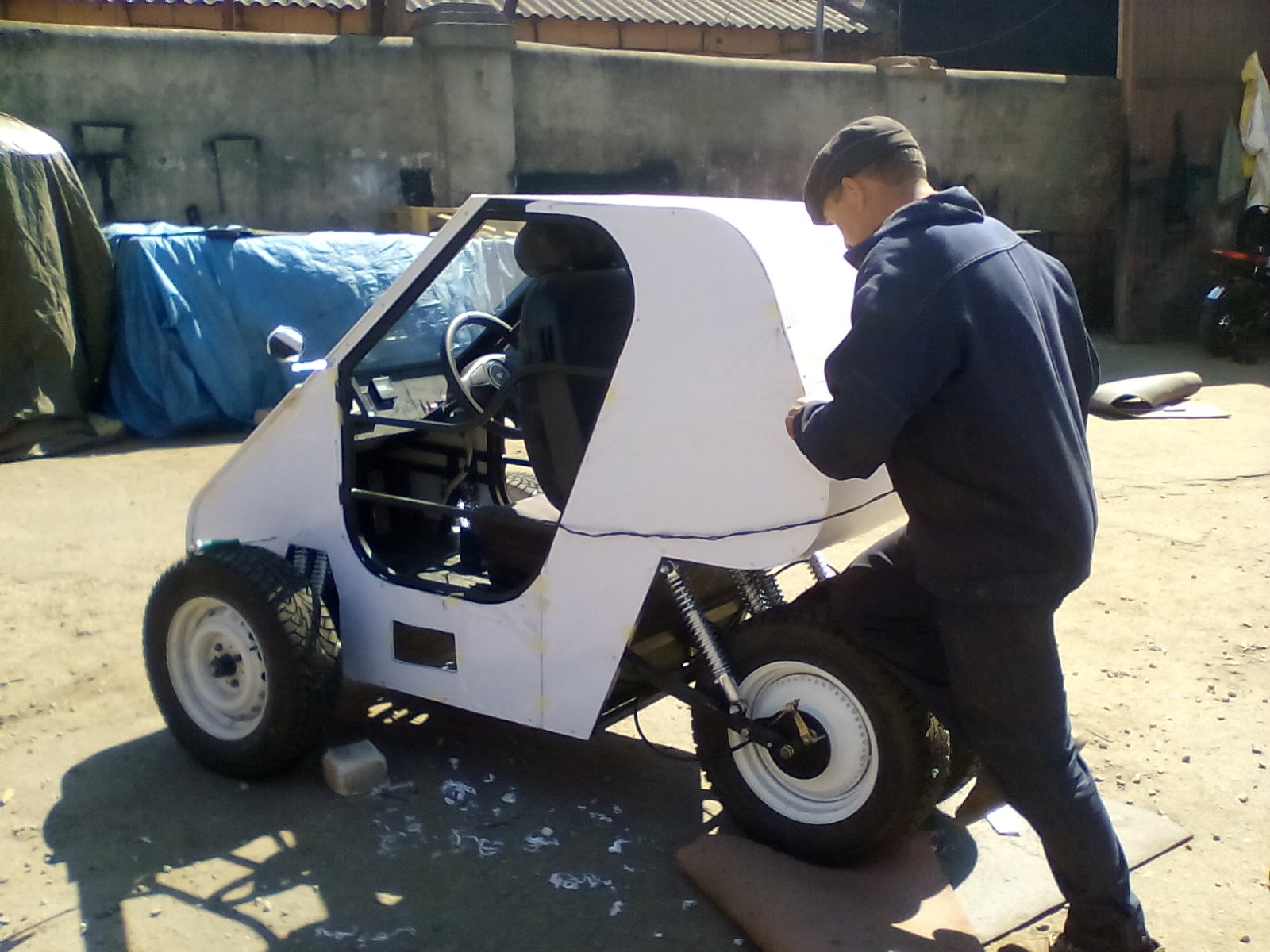

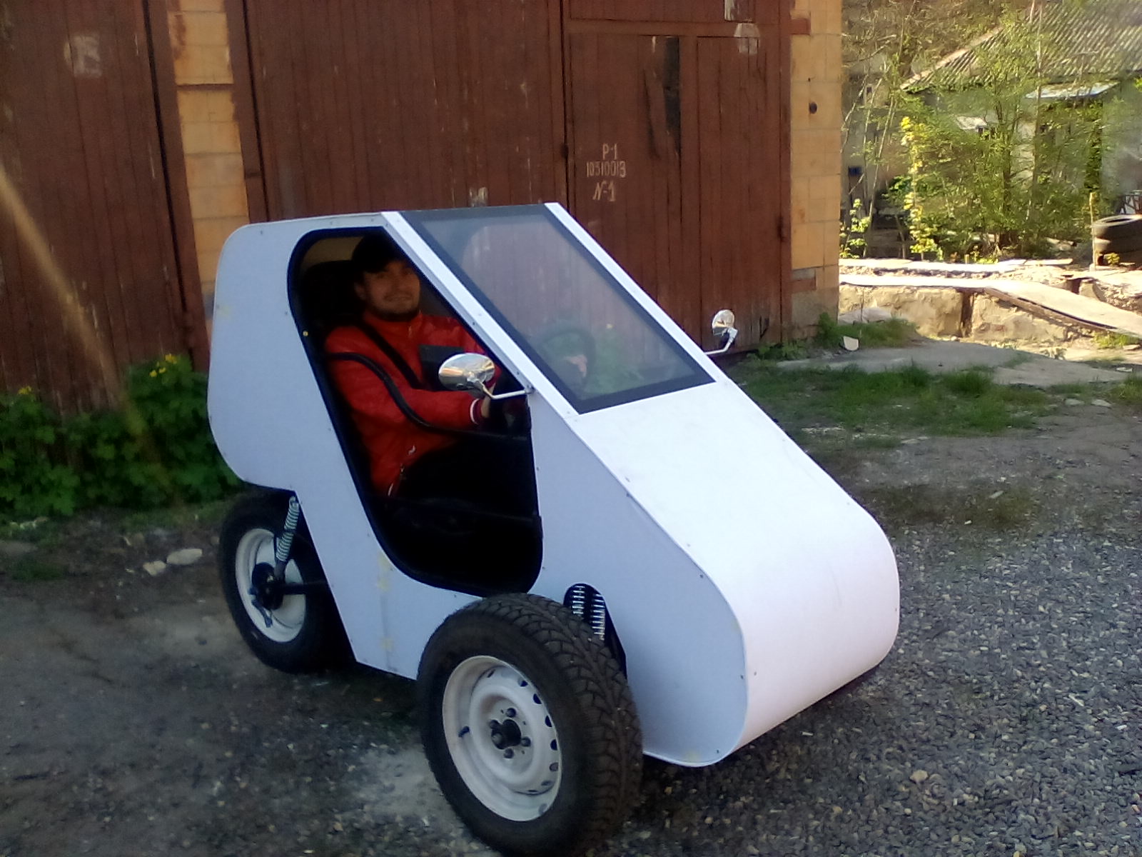

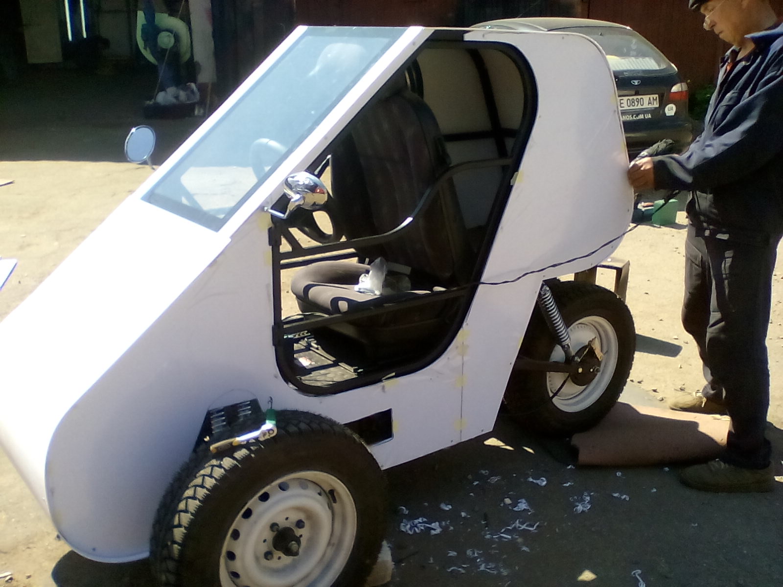

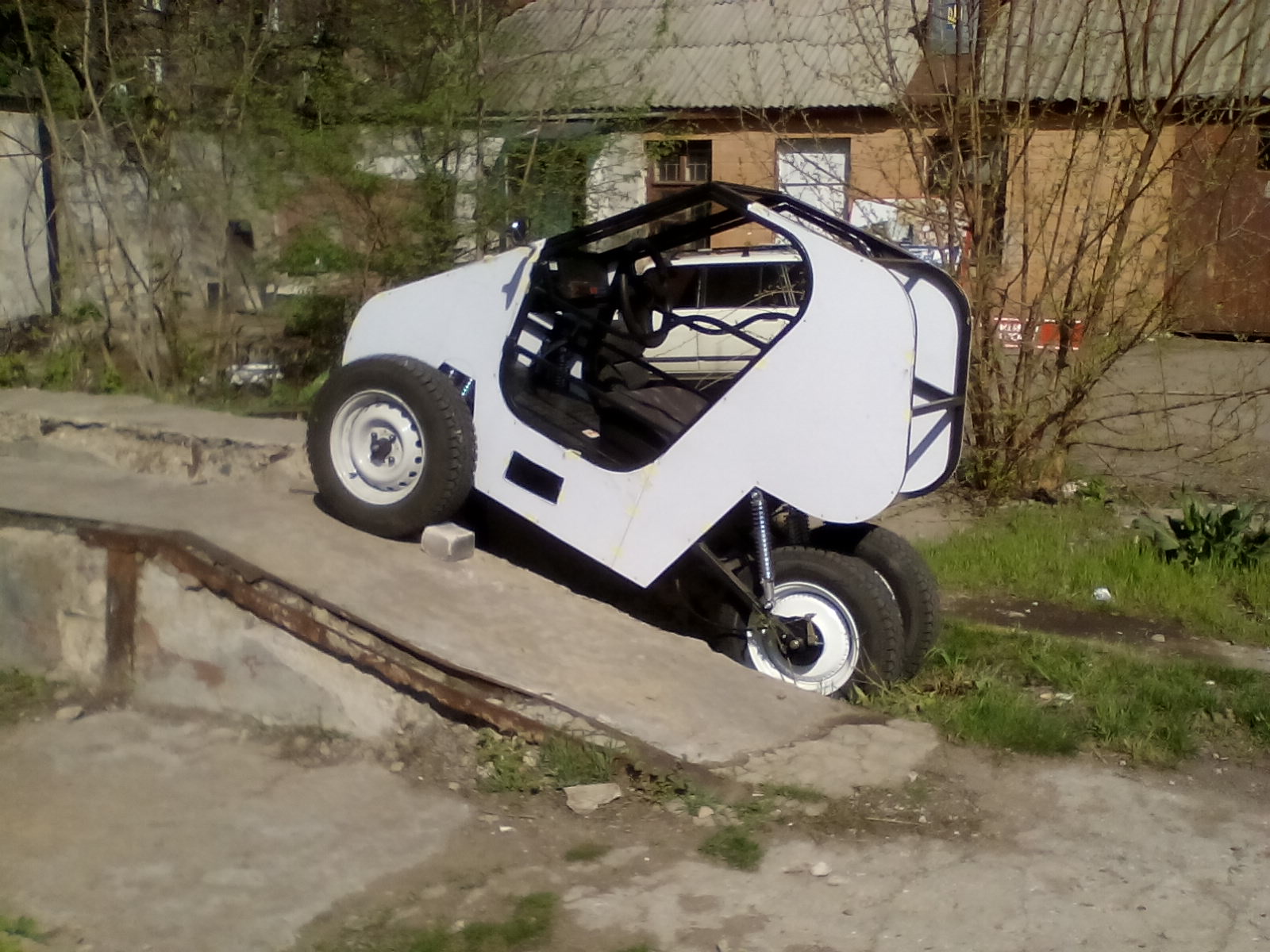

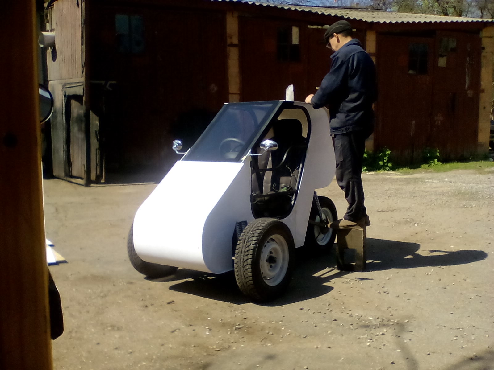

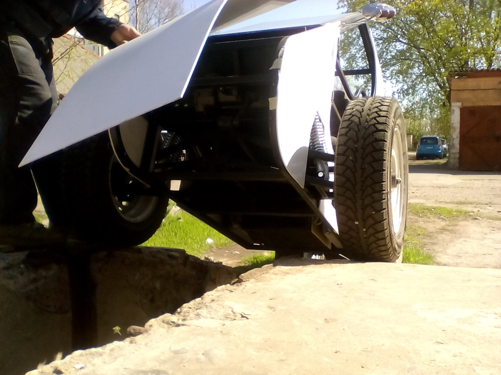

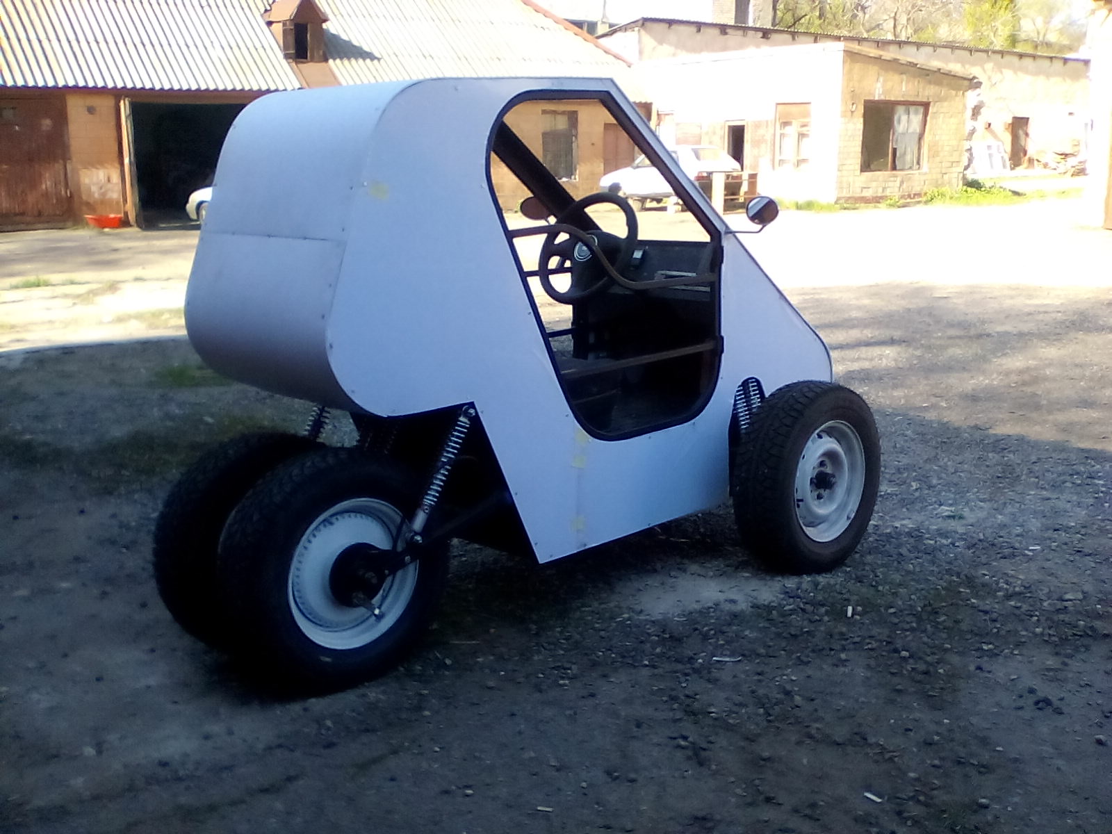

Работаем над обшивкой Страйка:
IMG_20160416_101643.jpg [ 342.44 КБ | Переглядів: 10786 ]
IMG_20160416_101702.jpg [ 300.31 КБ | Переглядів: 10786 ]
IMG_20160416_102006.jpg [ 257.44 КБ | Переглядів: 10786 ]
IMG_20160416_121501.jpg [ 261.06 КБ | Переглядів: 10786 ]
#20576Повідомлення 16 квіт 2016, 13:29

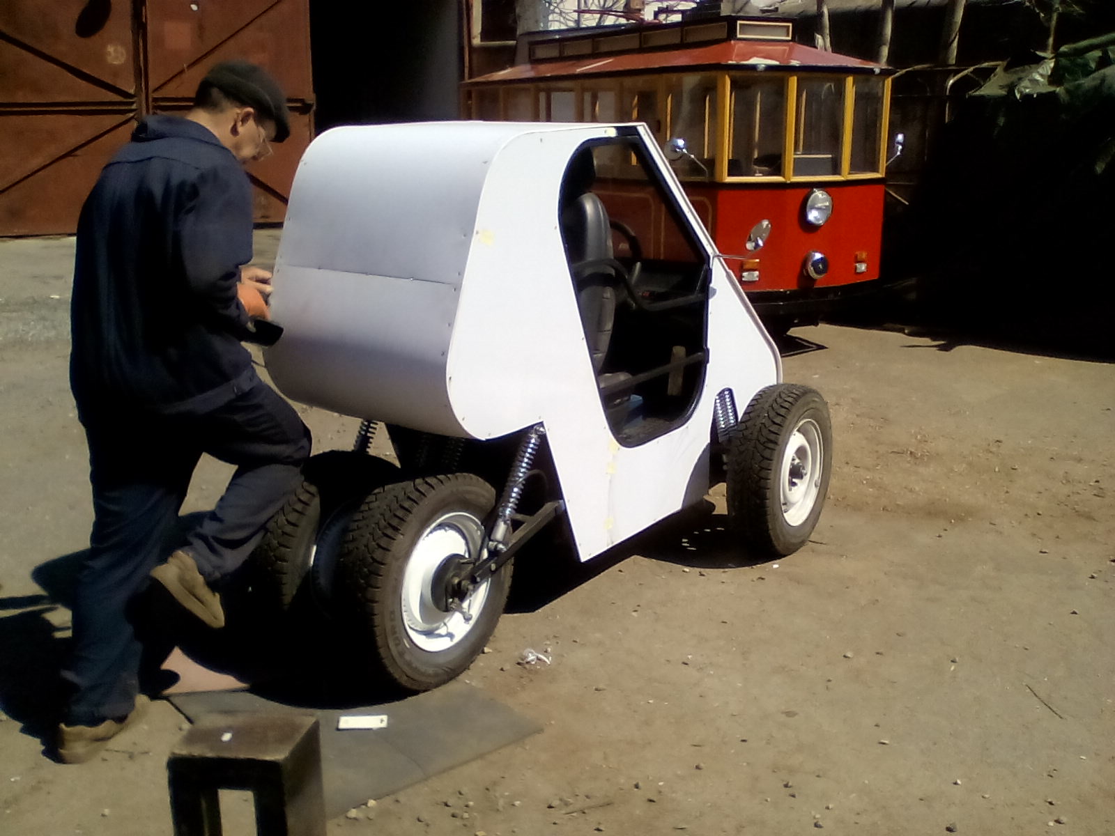

Постепенно вырисовывается суперкар)
IMG_20160416_142312.jpg [ 277.69 КБ | Переглядів: 10782 ]
IMG_20160416_142320.jpg [ 300.81 КБ | Переглядів: 10782 ]
IMG_20160416_142329.jpg [ 269.19 КБ | Переглядів: 10782 ]
IMG_20160416_142443.jpg [ 329.69 КБ | Переглядів: 10782 ]
#20580Повідомлення 16 квіт 2016, 15:18
На сегодня работу закончили.
IMG_20160416_161313.jpg [ 349.31 КБ | Переглядів: 10774 ]
IMG_20160416_161328.jpg [ 307.44 КБ | Переглядів: 10774 ]
#20581Повідомлення 16 квіт 2016, 15:30

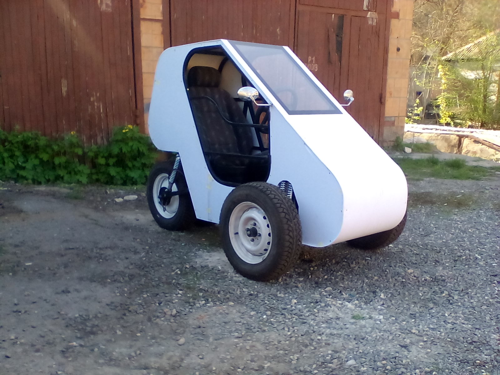

Счастливый создатель и обладатель Страйка за рулём своего детища.
IMG_20160416_162715.jpg [ 328.06 КБ | Переглядів: 10768 ]
