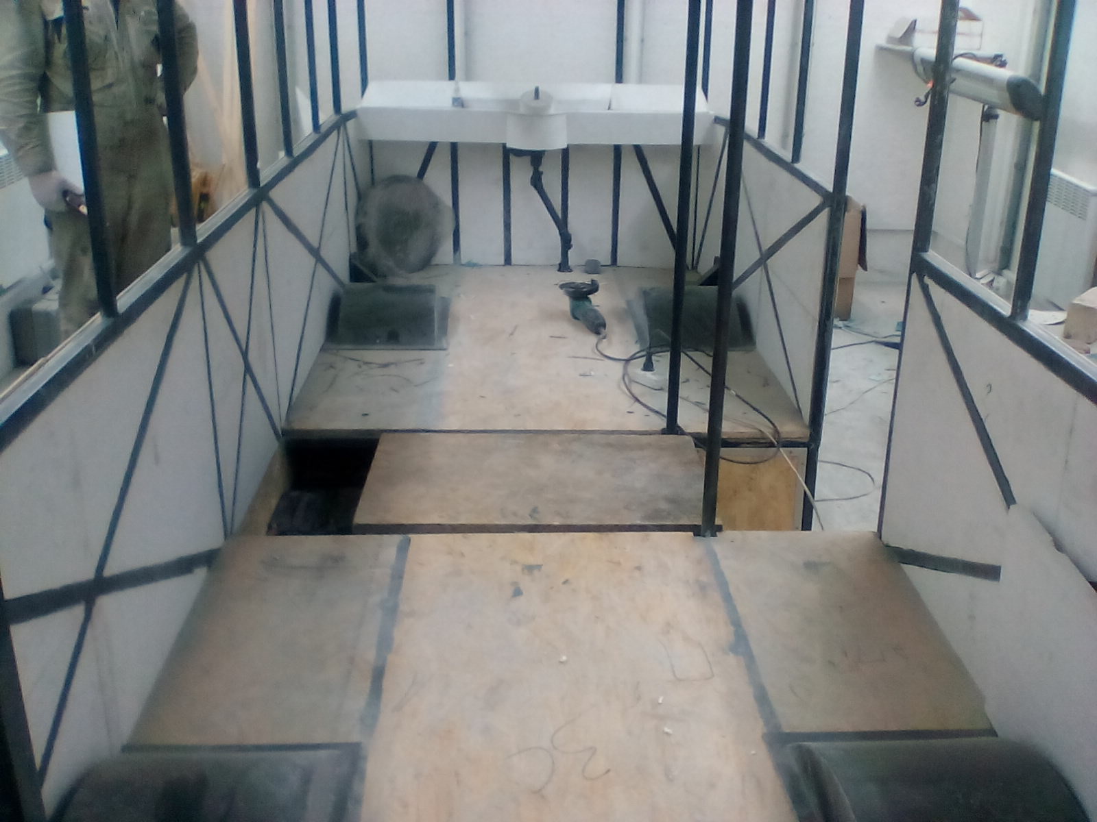

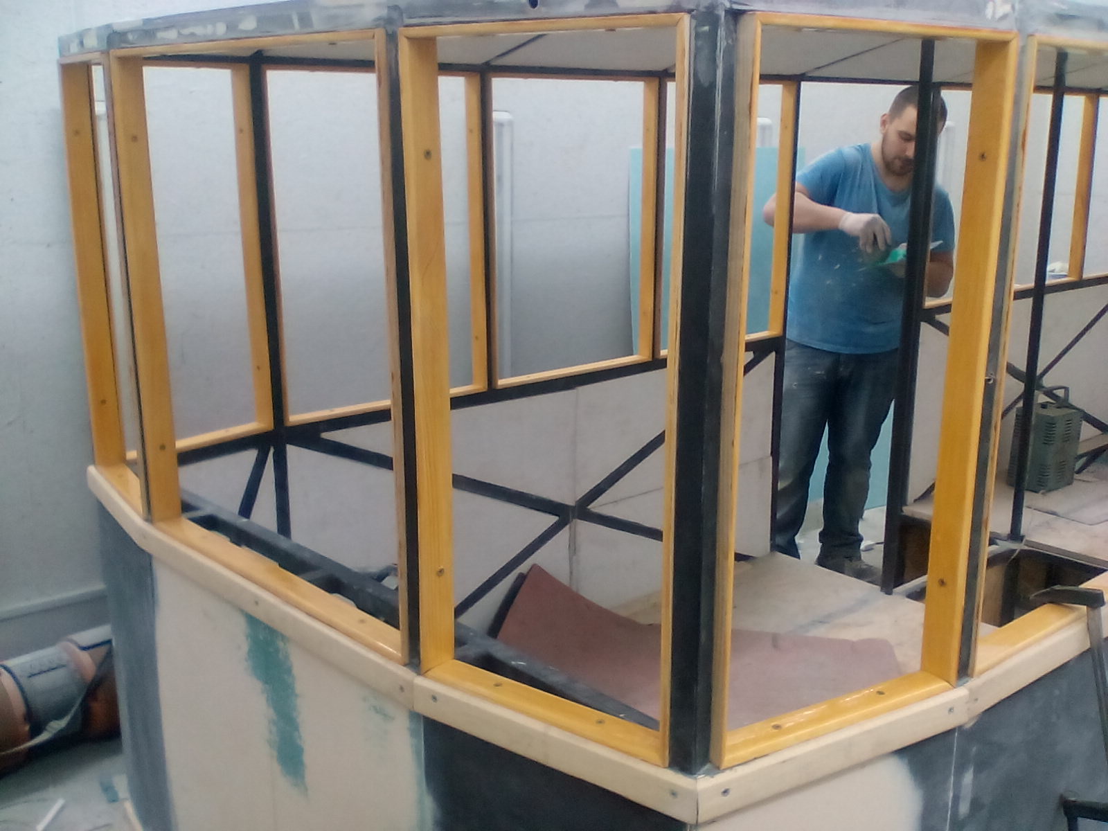

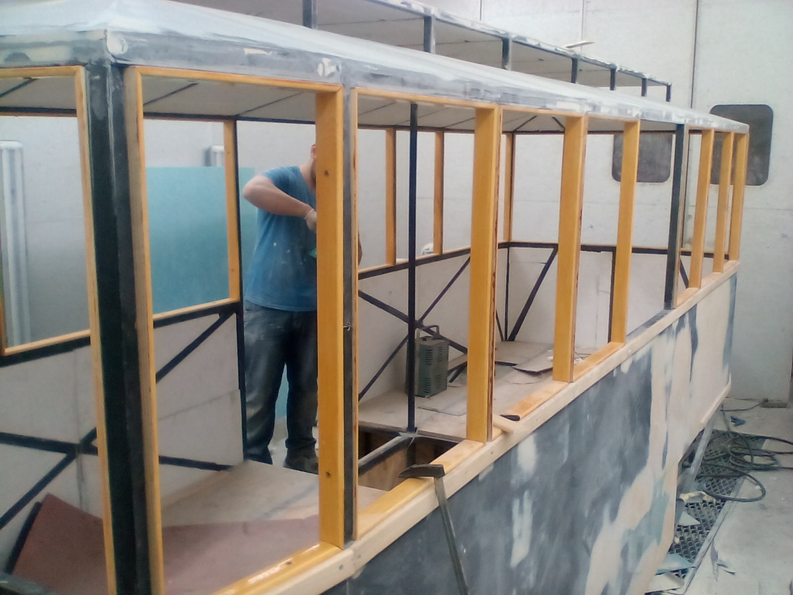

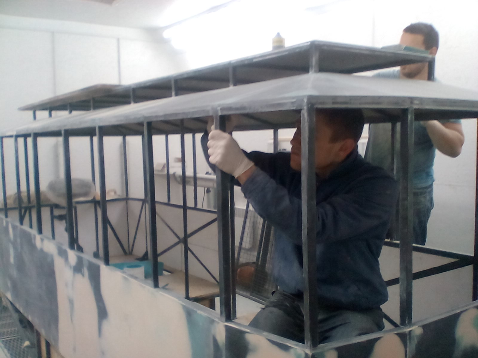

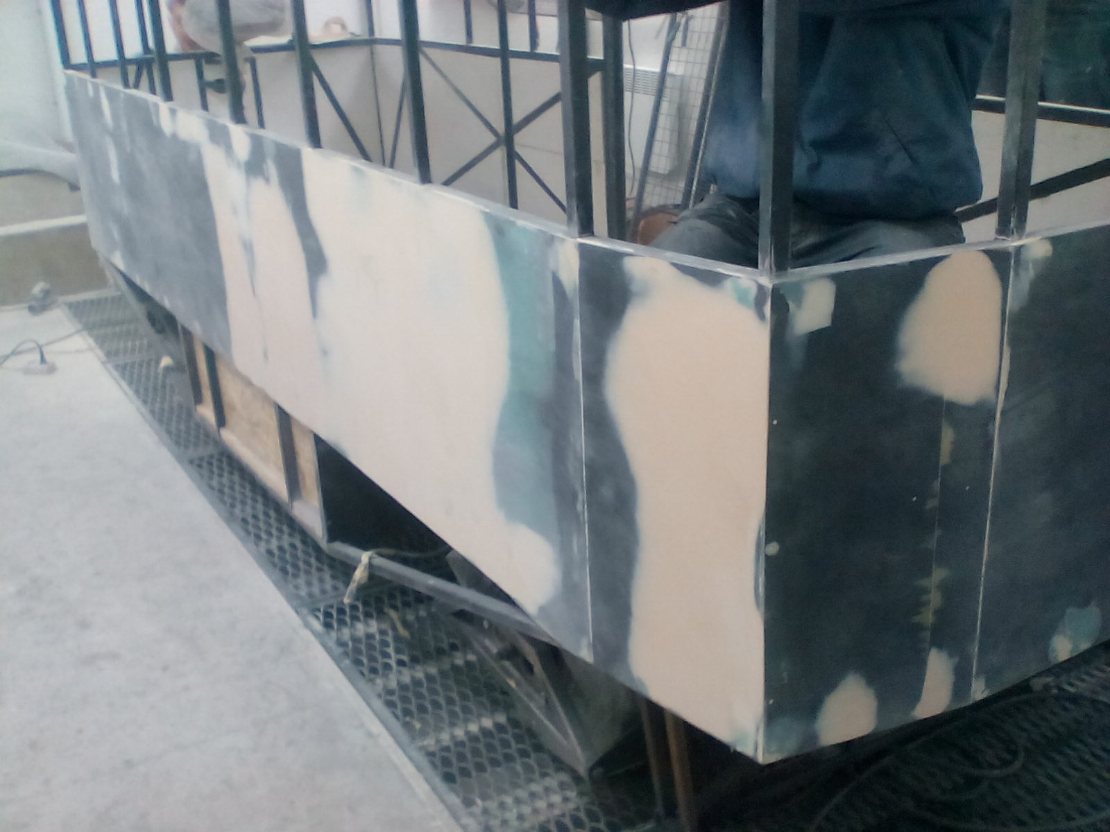

Пока все рассуждают, спорят и критикуют друг-друга на форумах, мы работаем без выходных и строим трамваи, даже седьмого января был рабочий день! Сроки поджимают. Мы бы с удовольствием включились в гонку по созданию народного авто к выставке и создали машину, которая произвела фурор, но мы строим то, что заказывают, а заказывают трамваи и платят за них деньги, поэтому мы как молодое производство будем делать трамваи и зарабатывать деньги. А когда подзаработаем денег, создадим моторколесный городской автомобиль на два человека, от которого владельцы будут получать удовольствие от вождения.

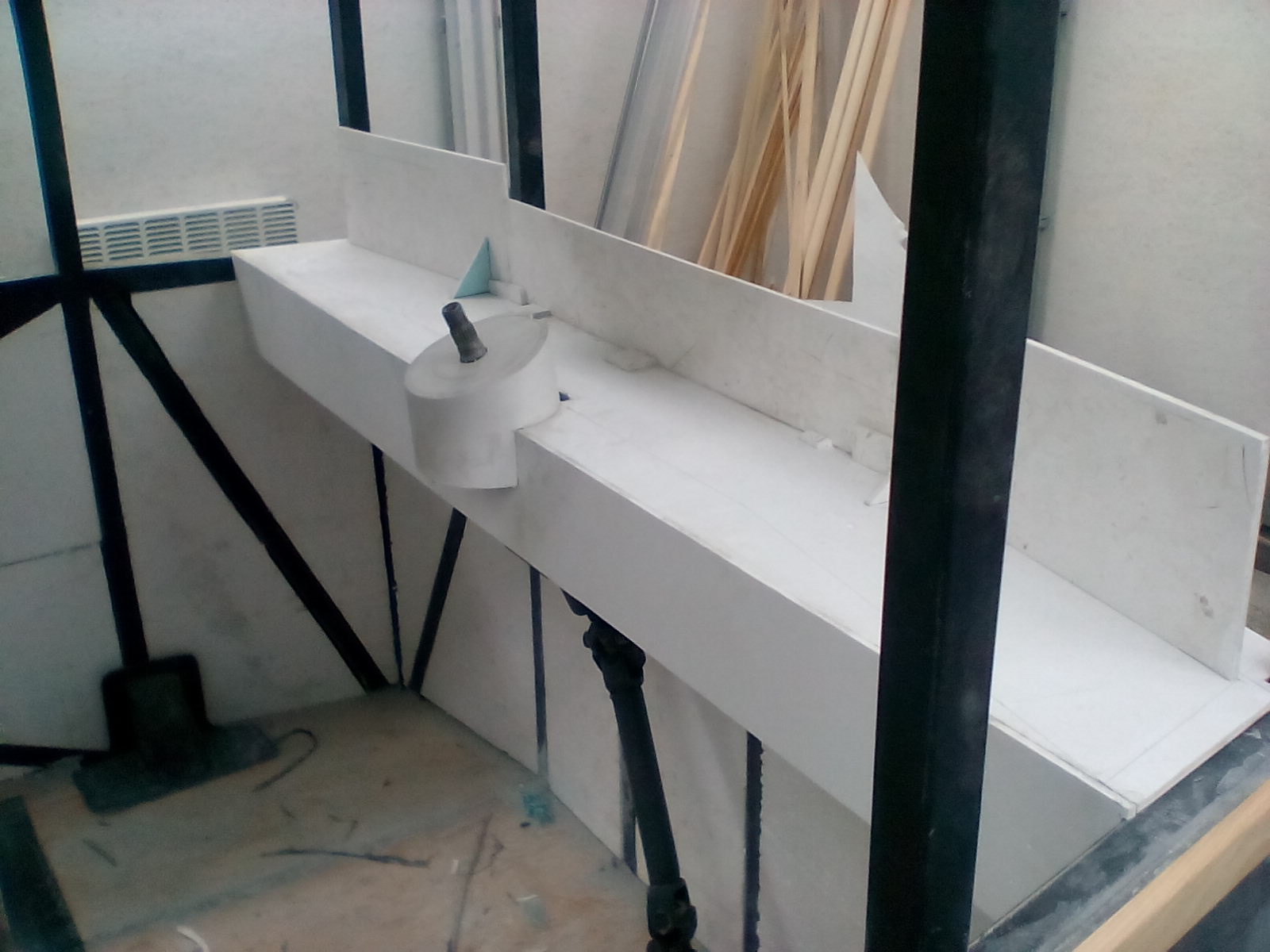

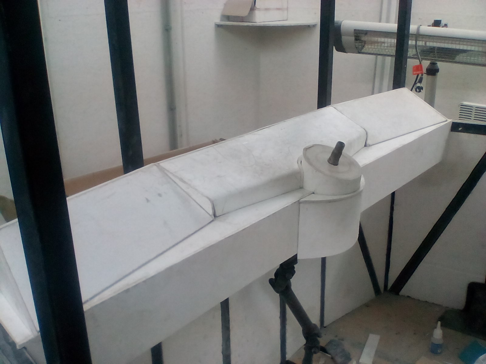

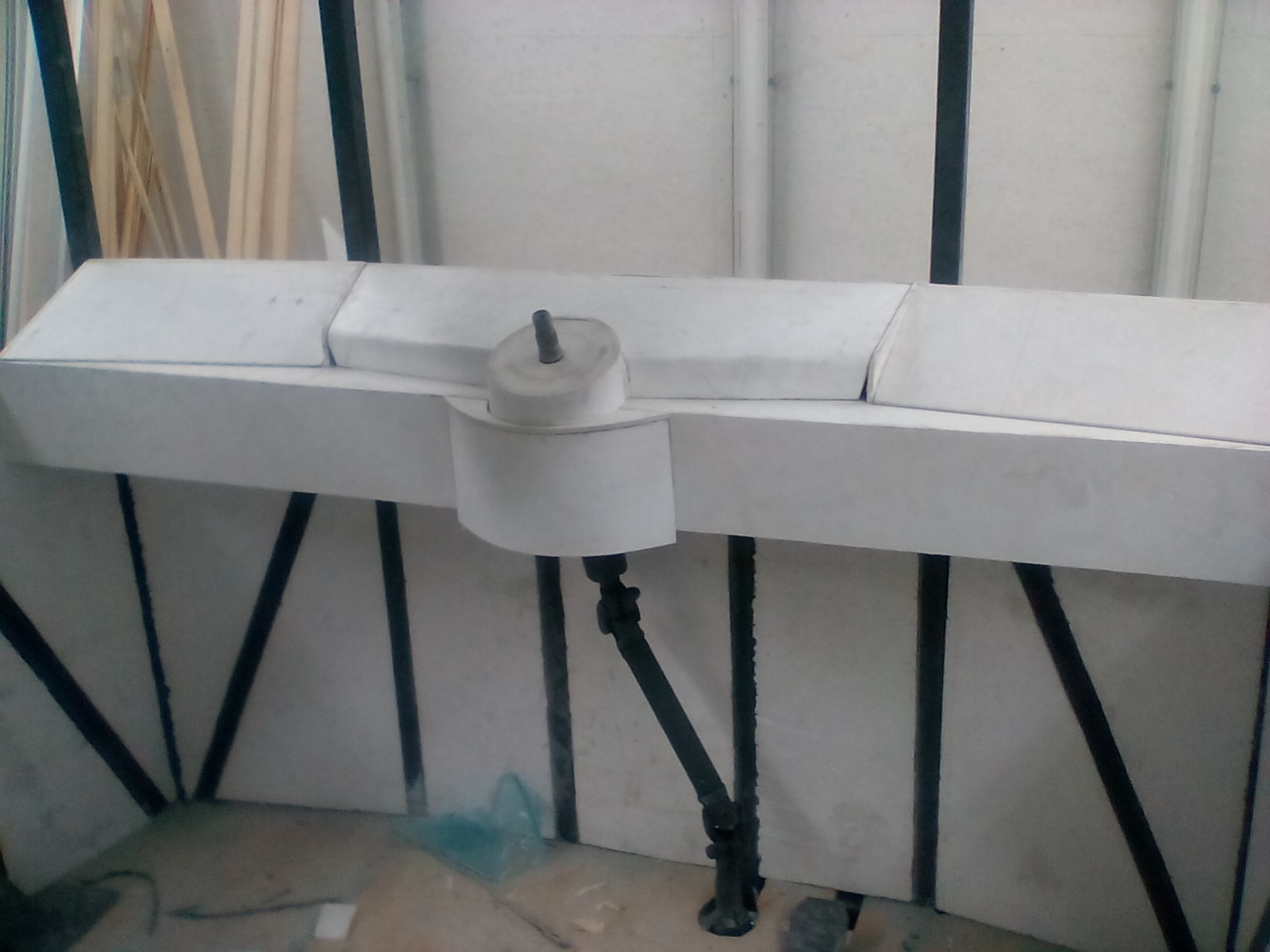

Оформляем торпеду трамвая

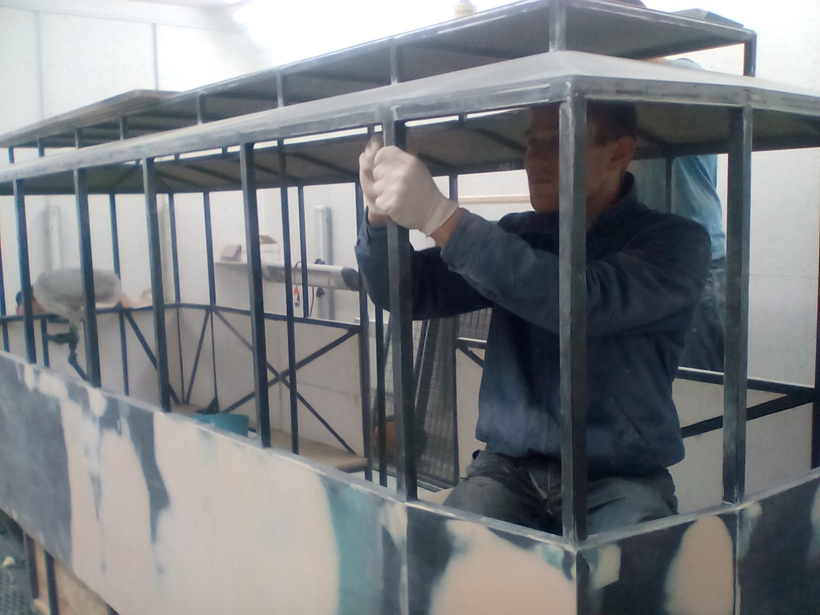

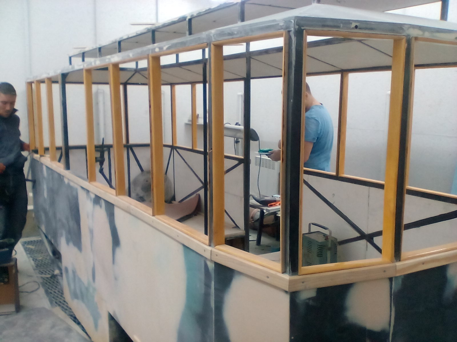

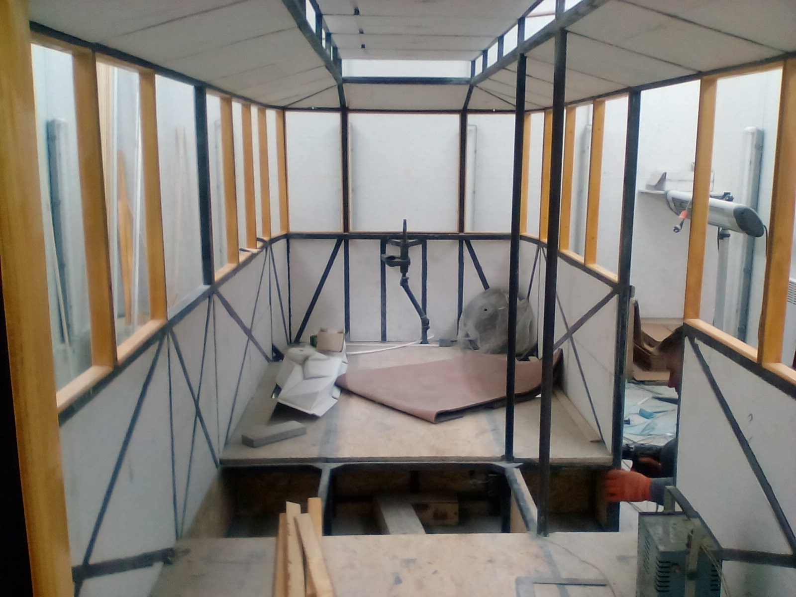

Продолжаем торпеду...
