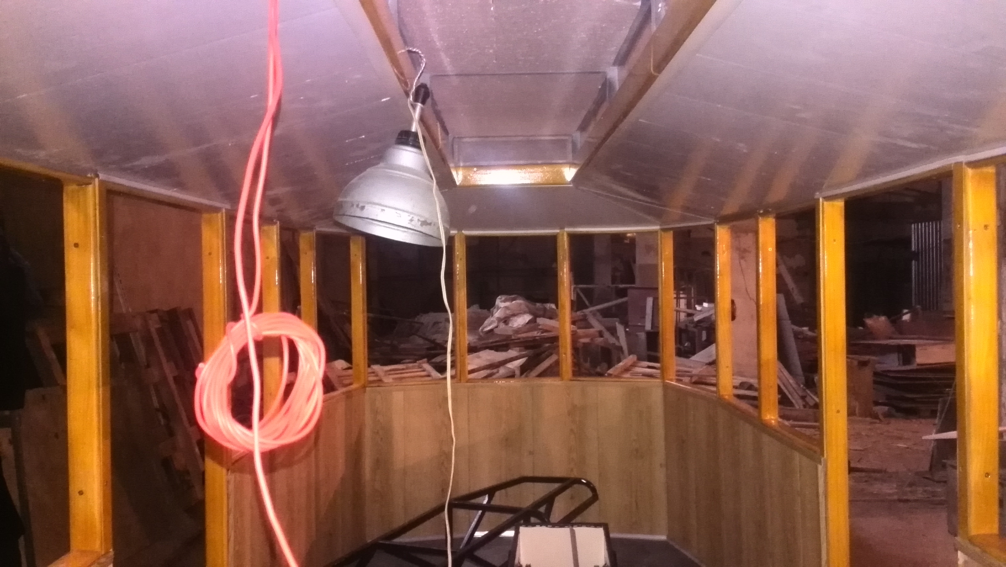

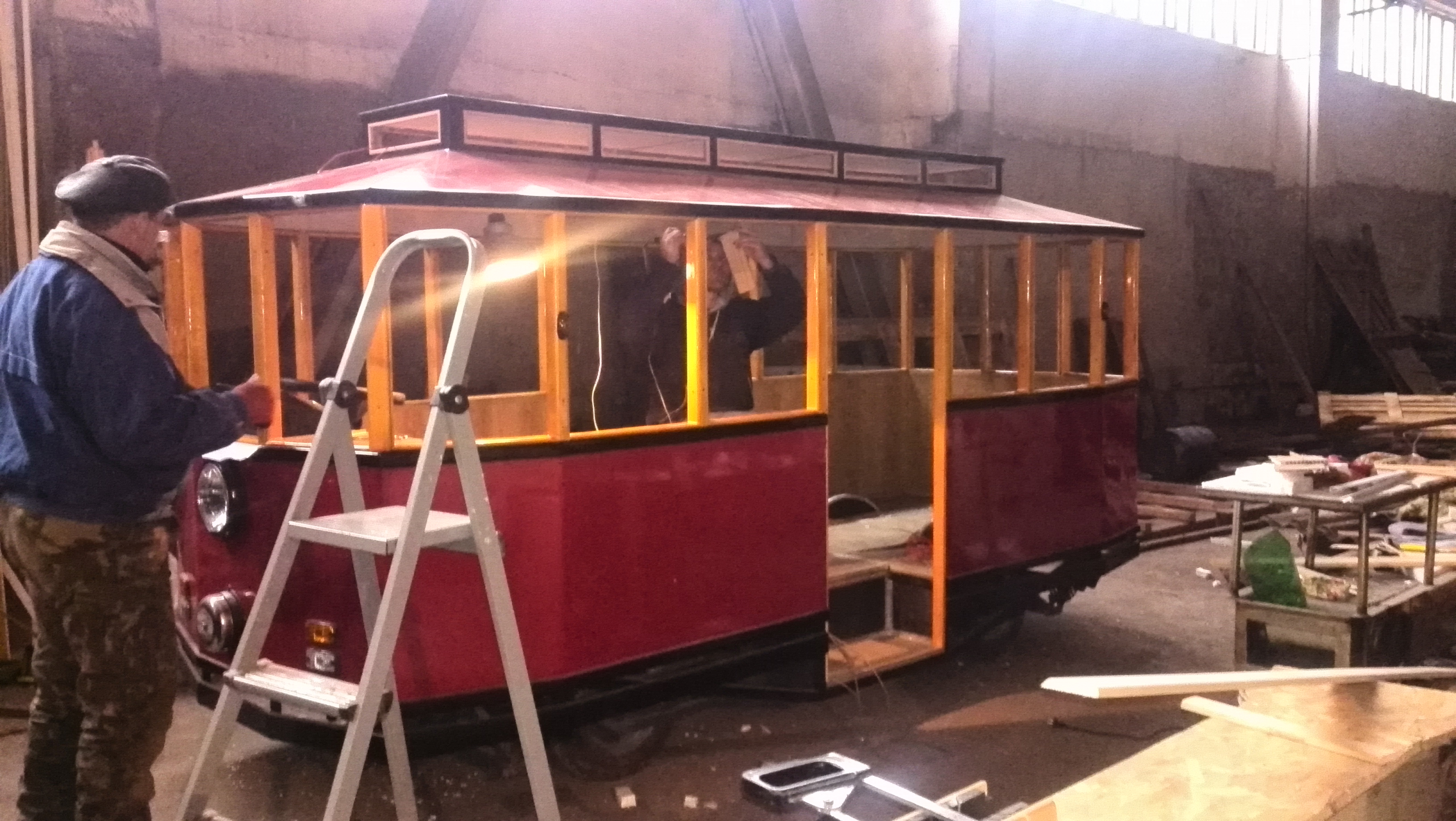

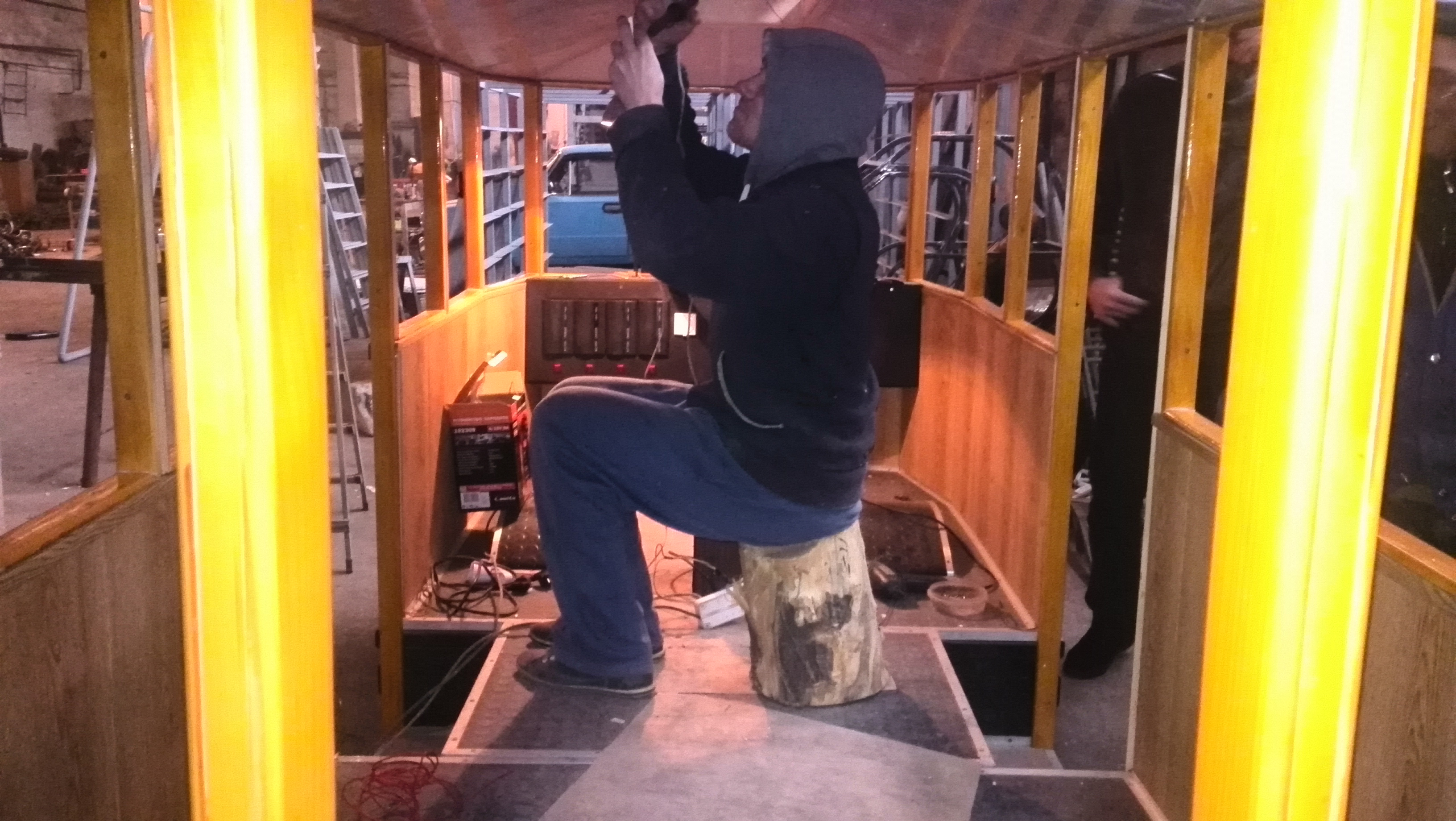

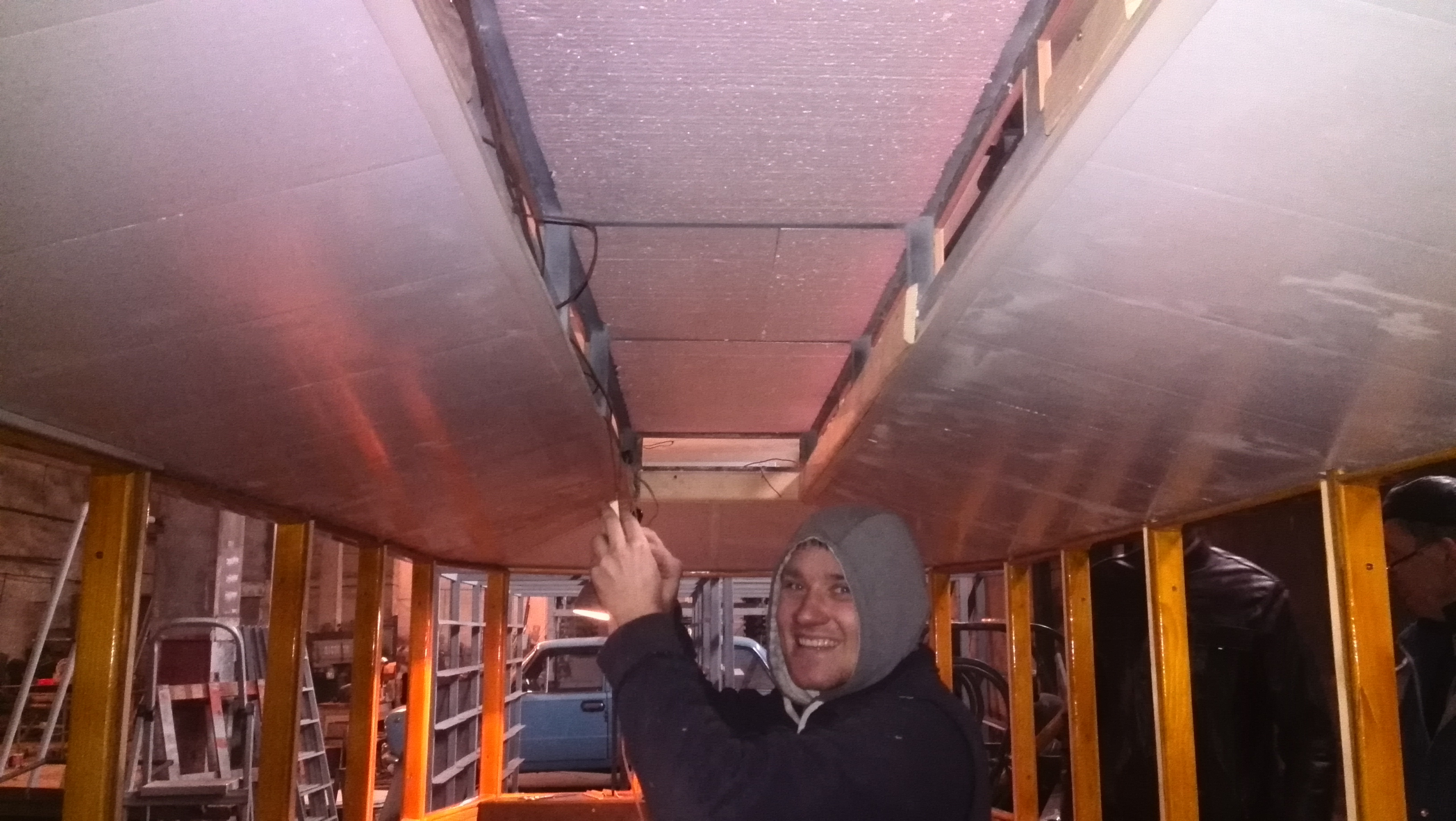

Сегодня занимались отделкой салона, разводкой проводов освещения:

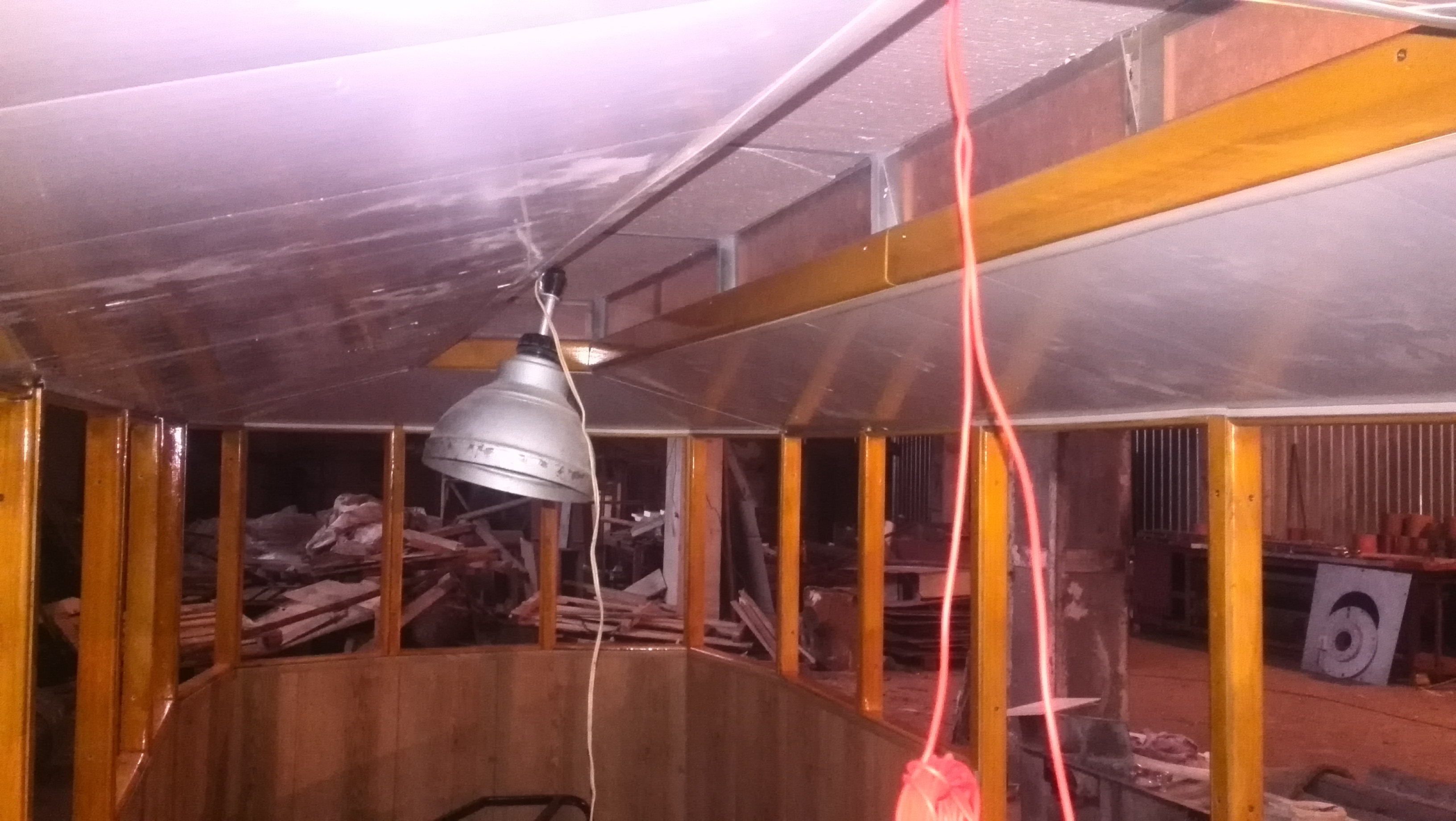

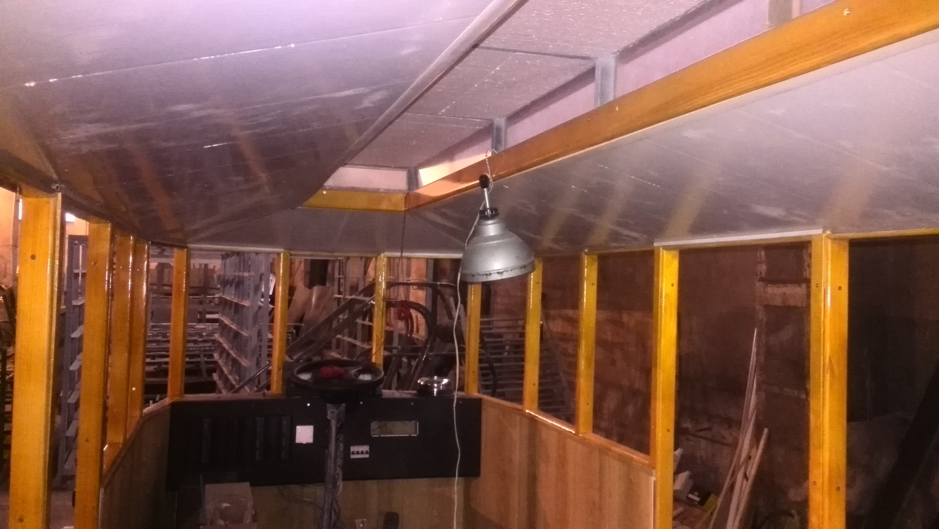

Сегодня продолжили работы по потолку:

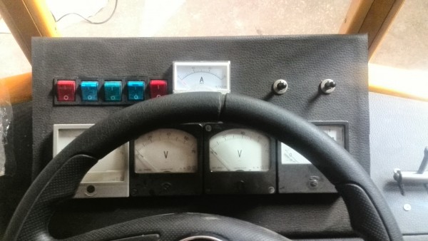

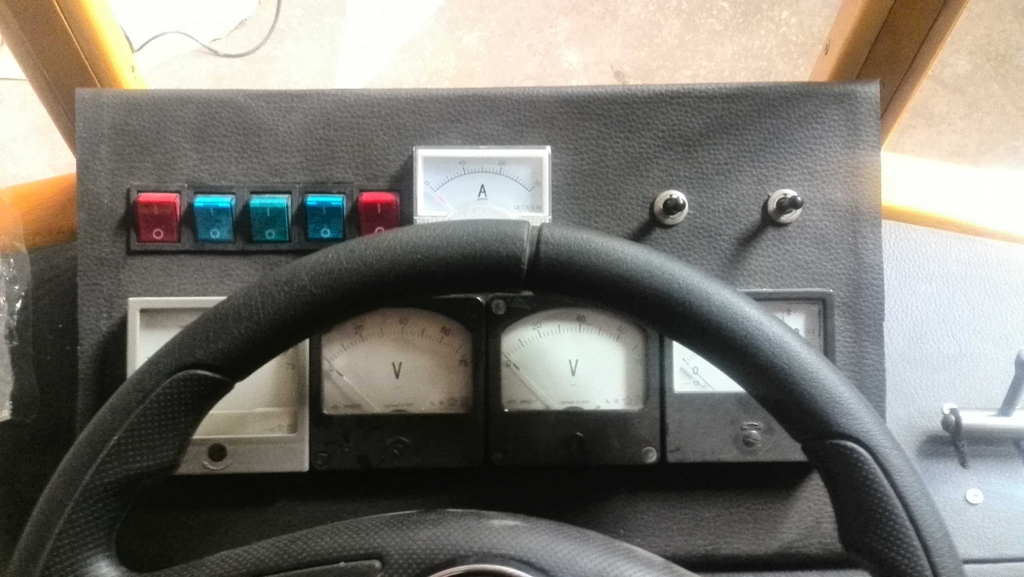

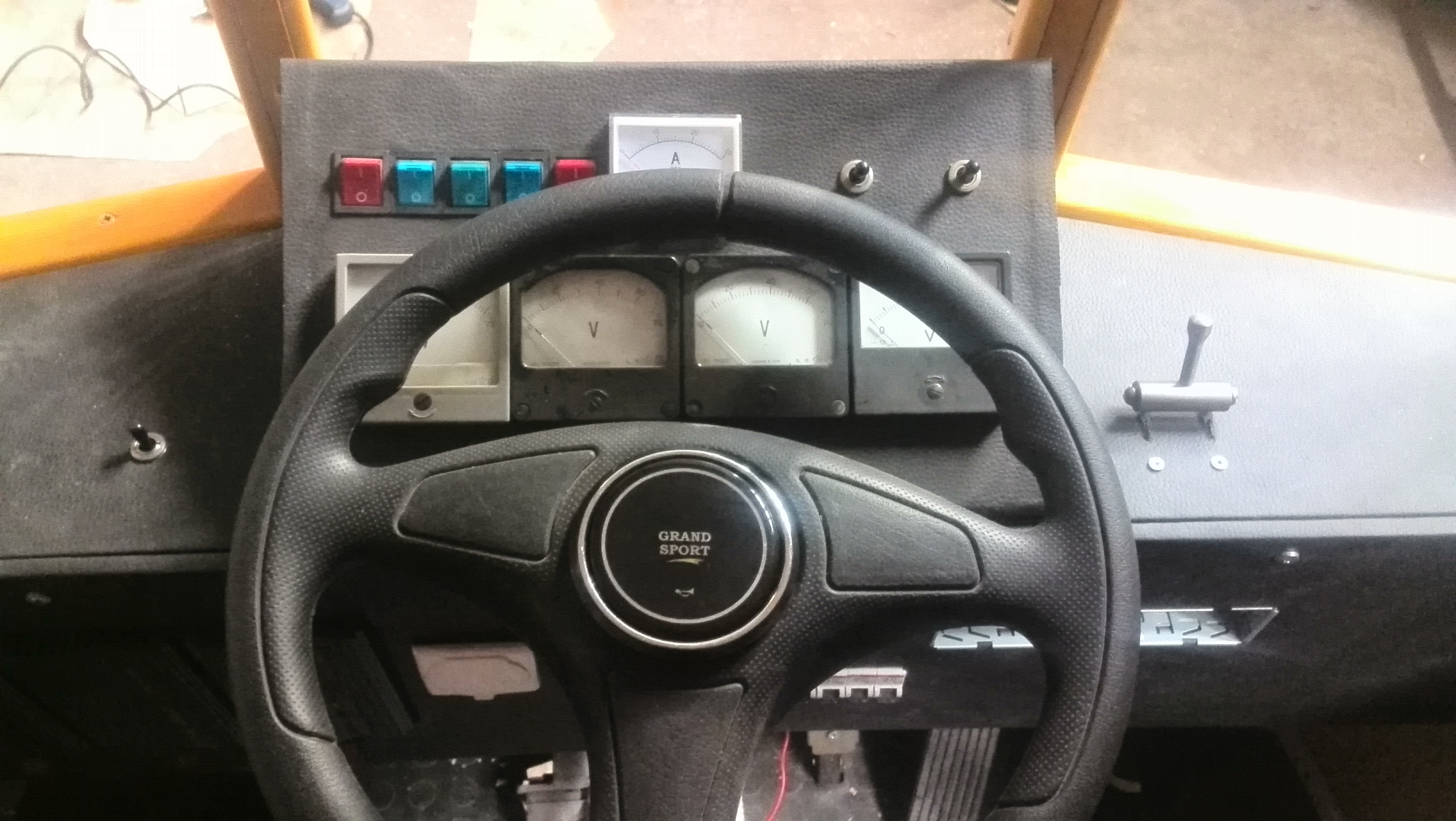

Предлагаю Вашему вниманию приборную панель:
IMG_20150304_105539.jpg [ 2.04 МБ | Переглядів: 9237 ]
IMG_20150304_105609.jpg [ 1.99 МБ | Переглядів: 9237 ]
 Заголовок повідомлення: Re: Детский трамвай на мотор колесах.
#7980Повідомлення 04 бер 2015, 12:22
Слева от панели расположен переключатель поворотов, справа рычаг реверса. На самой панели расположены четыре вольтметра, по одному на каждую батарею, амперметр, показывающий ток на первой батарее (одинаковый на всех четырех), клавиши включения габаритов, света, освещения салона и тумблеры открывания-закрывания дверей.

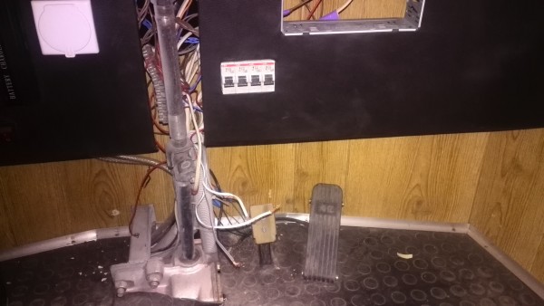

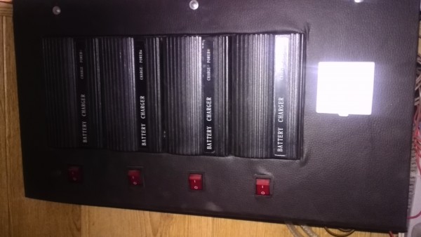

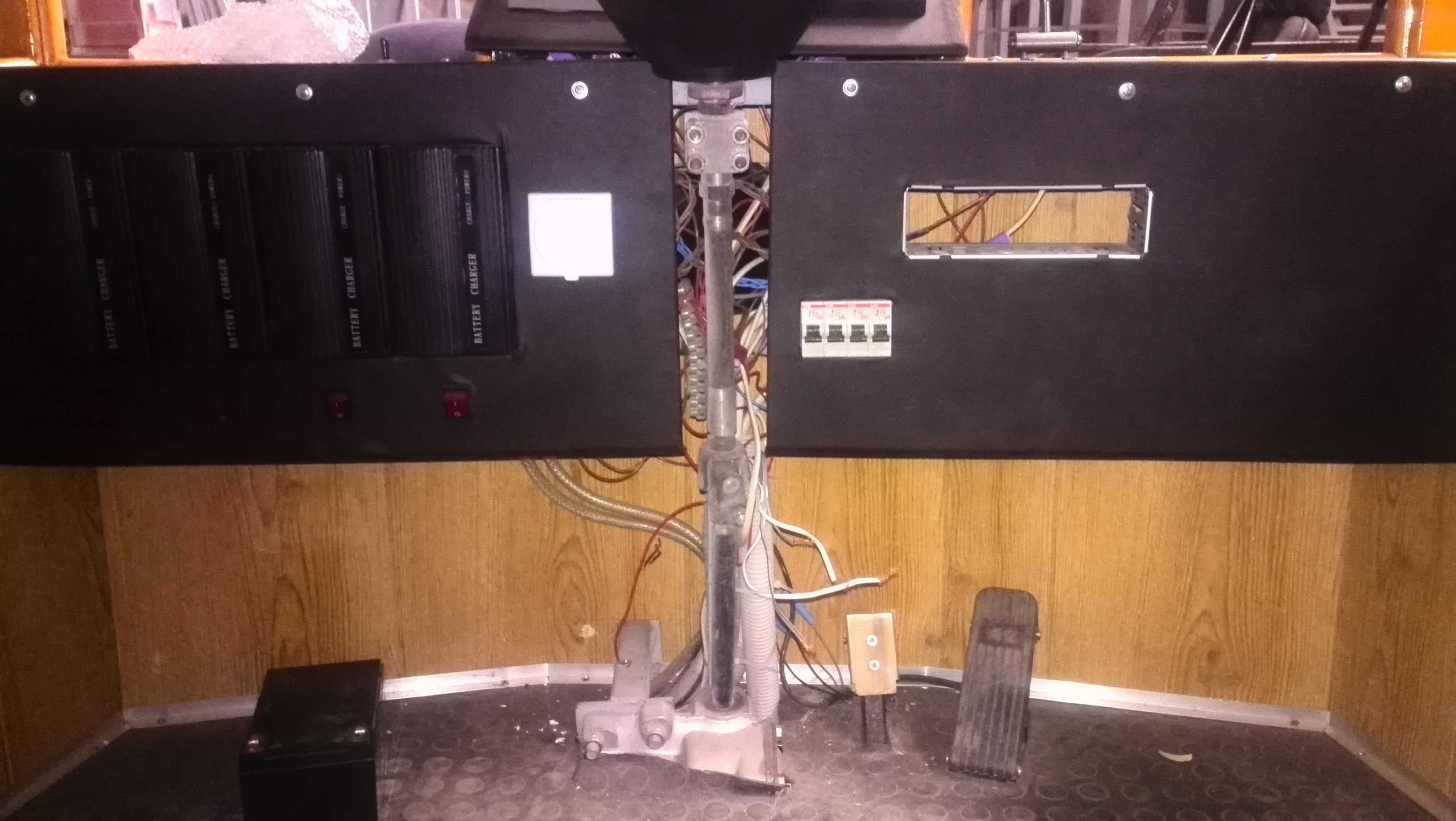

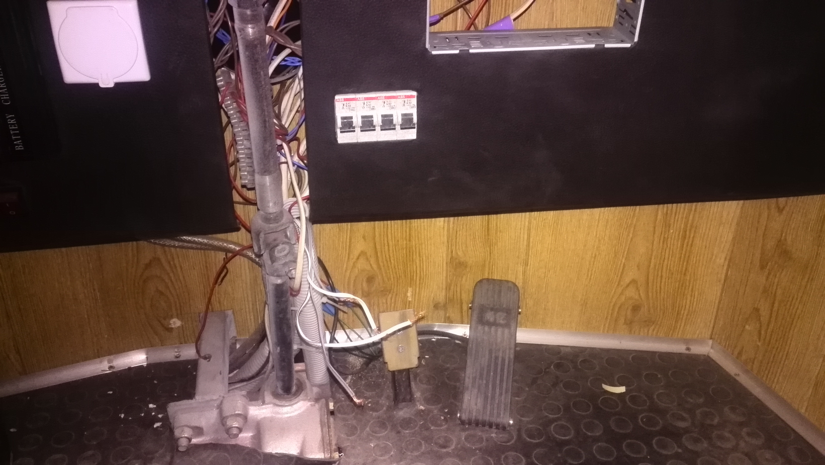

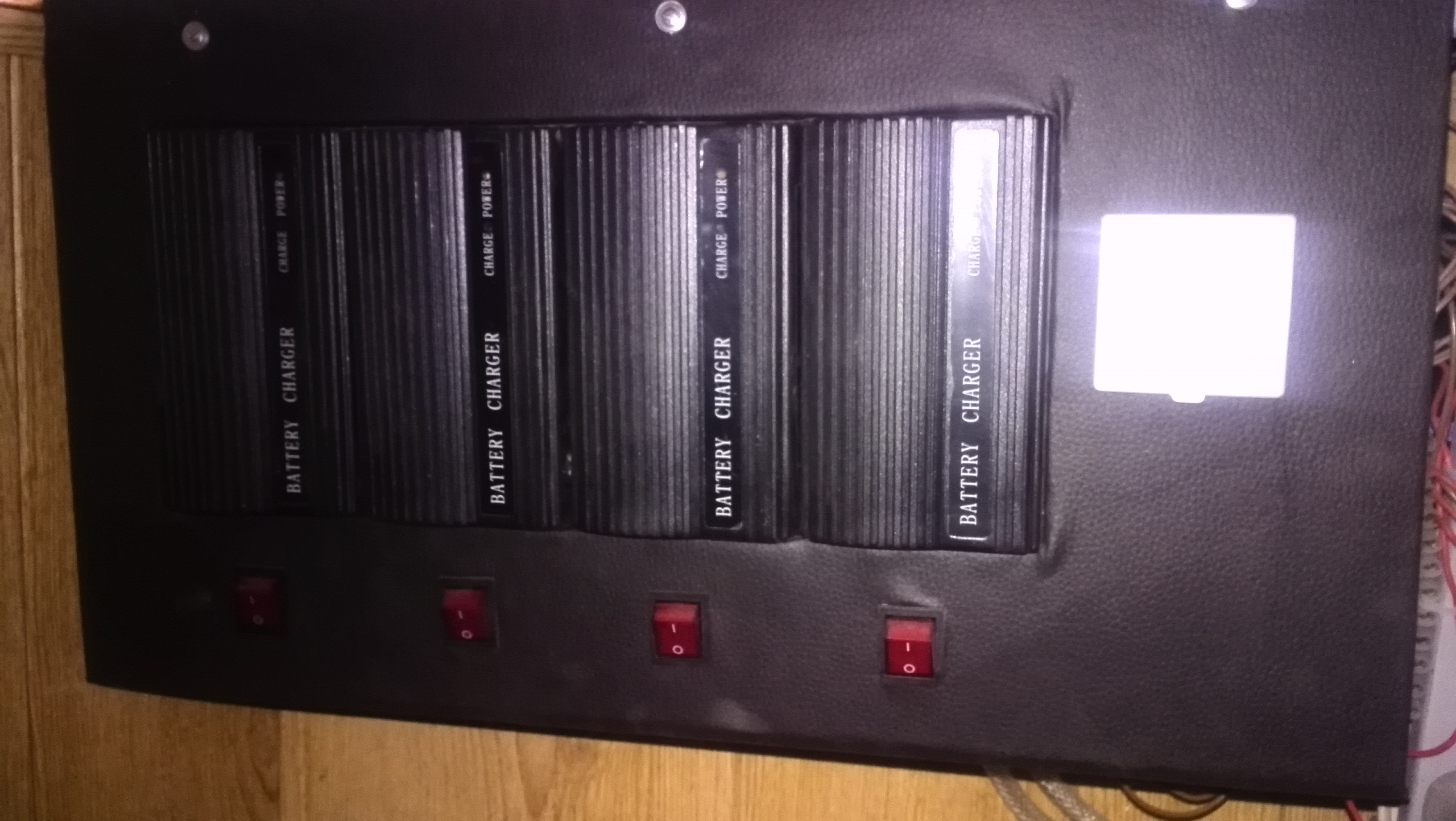

Нижняя часть передней панели:
IMG_20150304_105833.jpg [ 1.93 МБ | Переглядів: 9237 ]
IMG_20150304_105726.jpg [ 1.8 МБ | Переглядів: 9237 ]
IMG_20150304_105816.jpg [ 1.93 МБ | Переглядів: 9237 ]
#7982Повідомлення 04 бер 2015, 12:31
Слева расположены четыре зарядных устройства, клавиши включения устройств и розетка, куда вставляется зарядный шнур. Справа автоматы включения четырех контроллеров и шахта для магнитолы, внизу педаль тормоза и педаль газа.

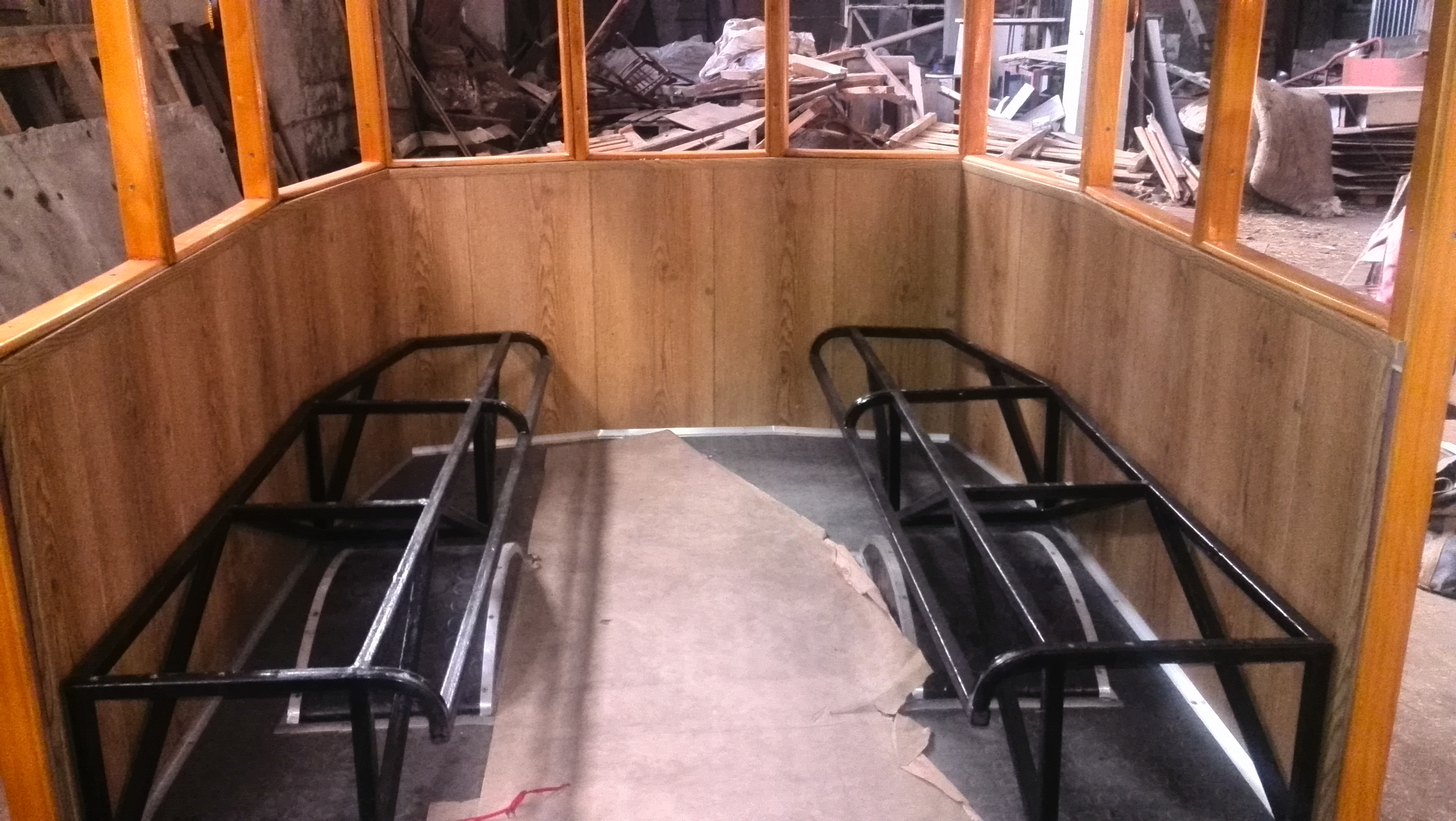

Сварили каркасы скамеек для пассажиров, завтра будем обшивать:

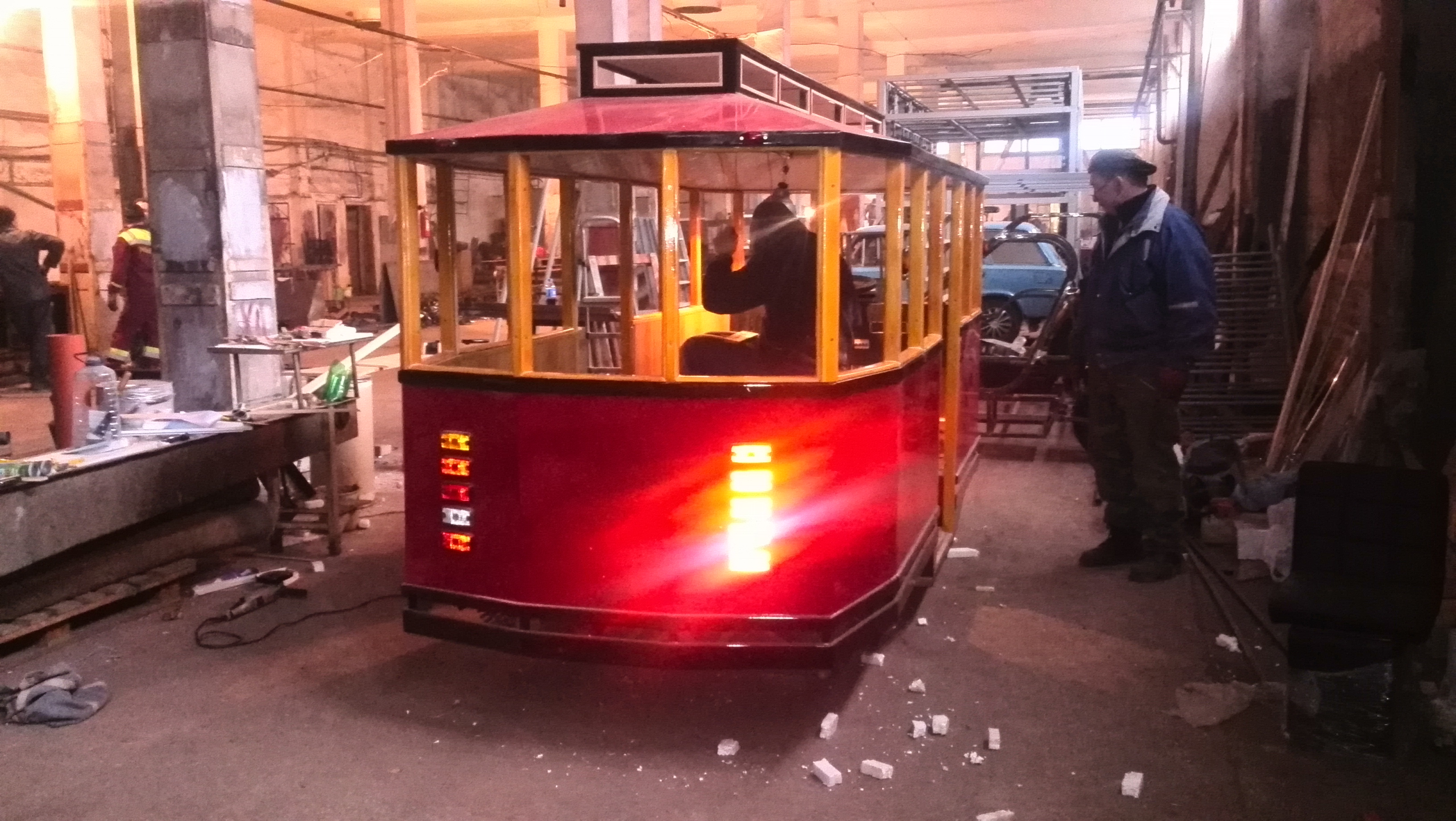

#8047Повідомлення 06 бер 2015, 14:16

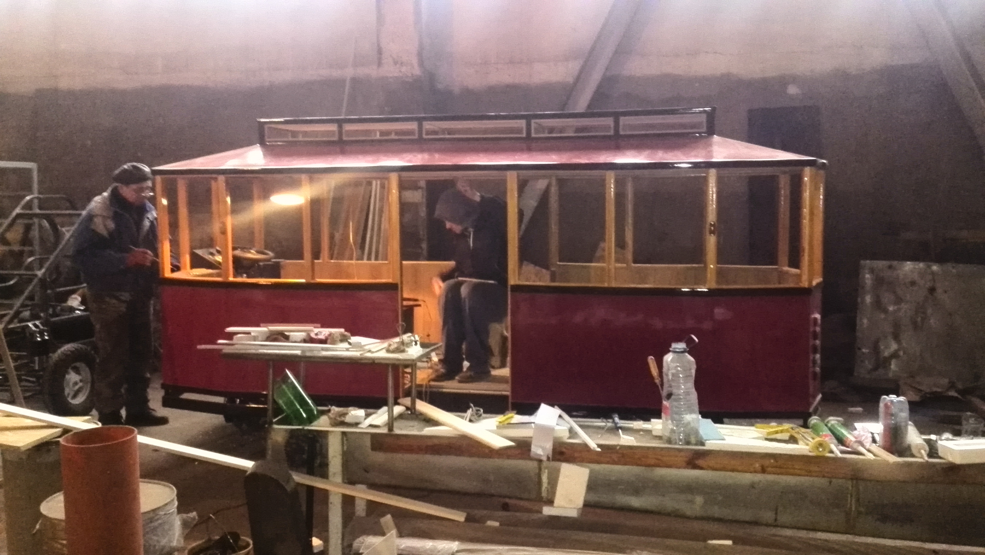

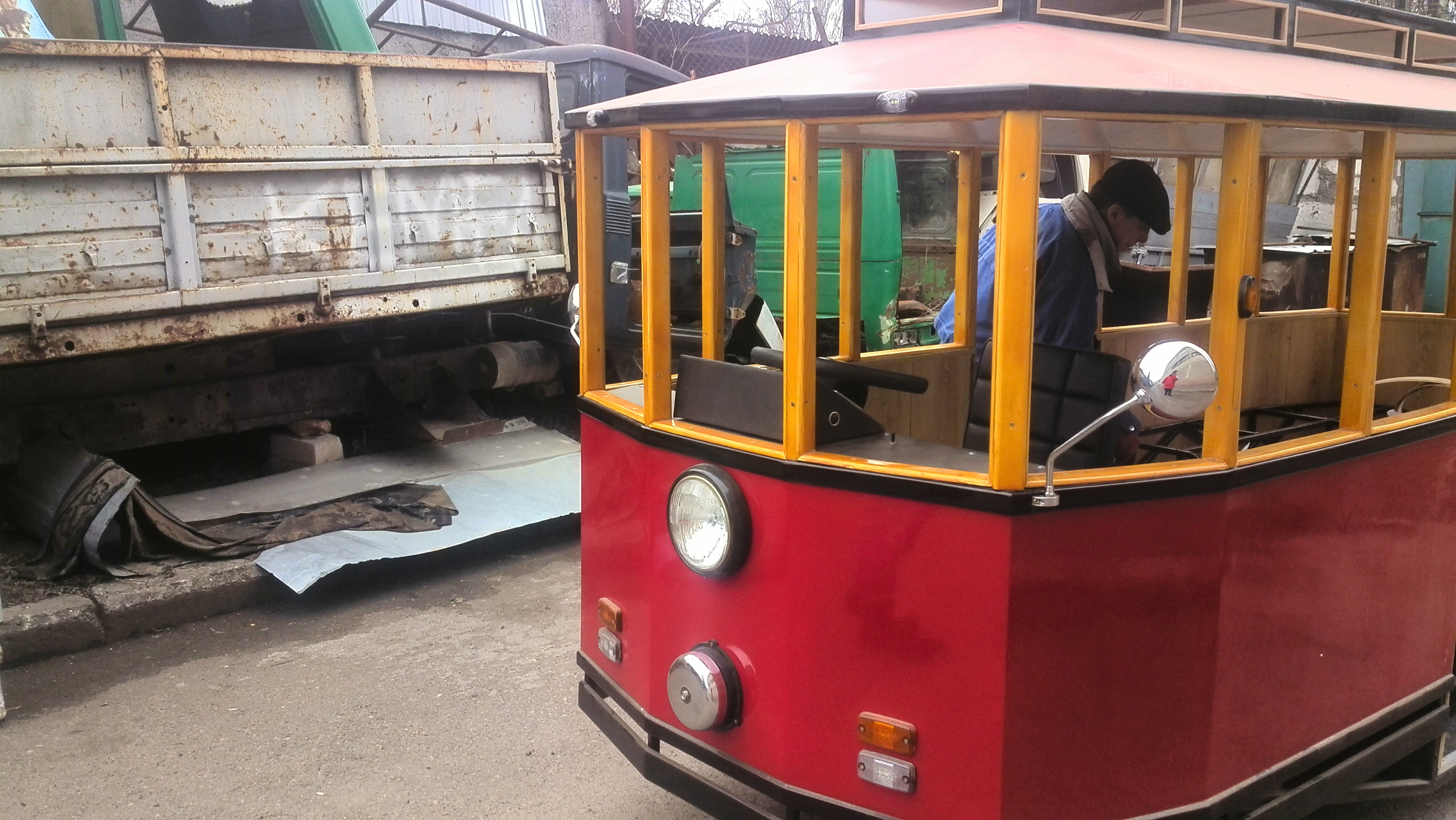

Сегодня перегнали трамвай к месту базирования, совершив двадцати километровый пробег по улицам города. Вагон прекрасно себя чувствует как на узких парковых дорожках так и на дорогах общего пользования. Потребление тока при перегоне не превышало 0.5с, 10 ампер на мотор.
#8048Повідомлення 06 бер 2015, 14:19
Видео выложу вечером, более подробные видео хозяин разрешит выложить после презентации.
