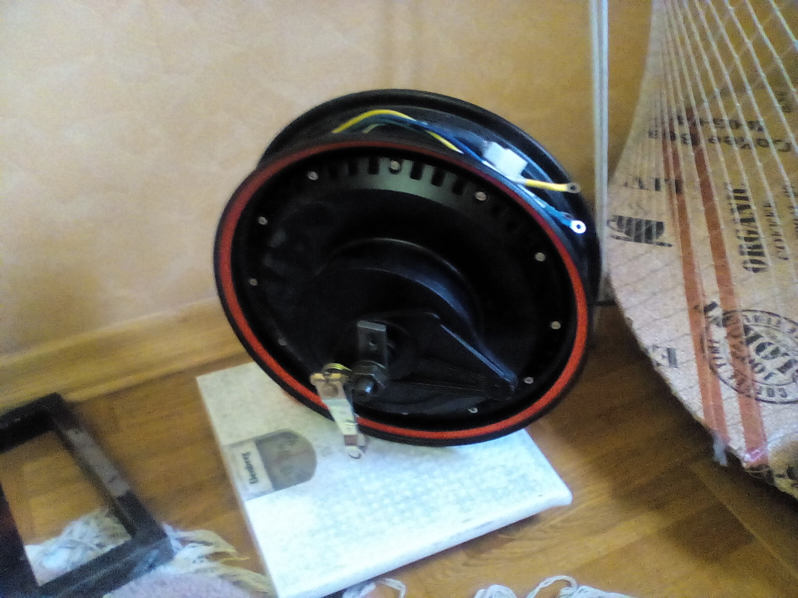

Шота , можно вас попросить: сюда(если можно) или мне в Емыл(личку0 скинуть какие мотор-колеса вы применяете, и если была публикация о том как вы их "поженили" с ободами с резиной - тоже.

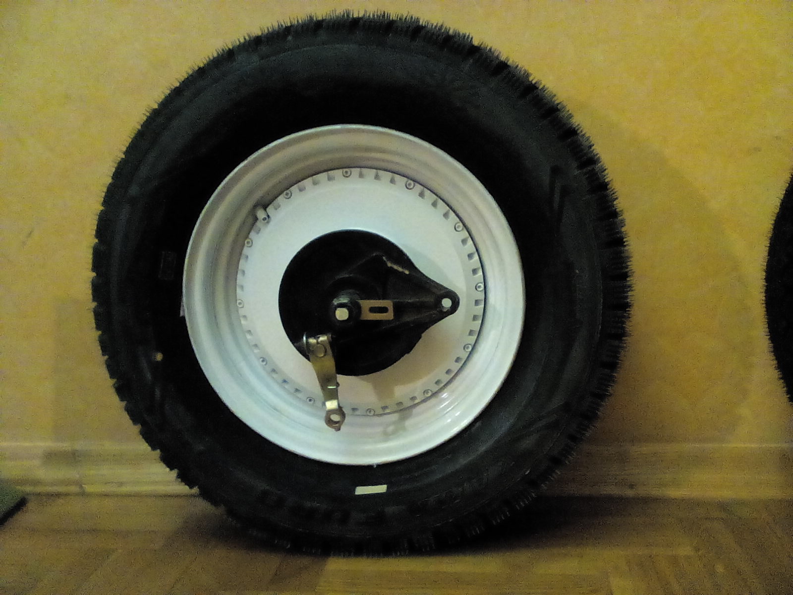

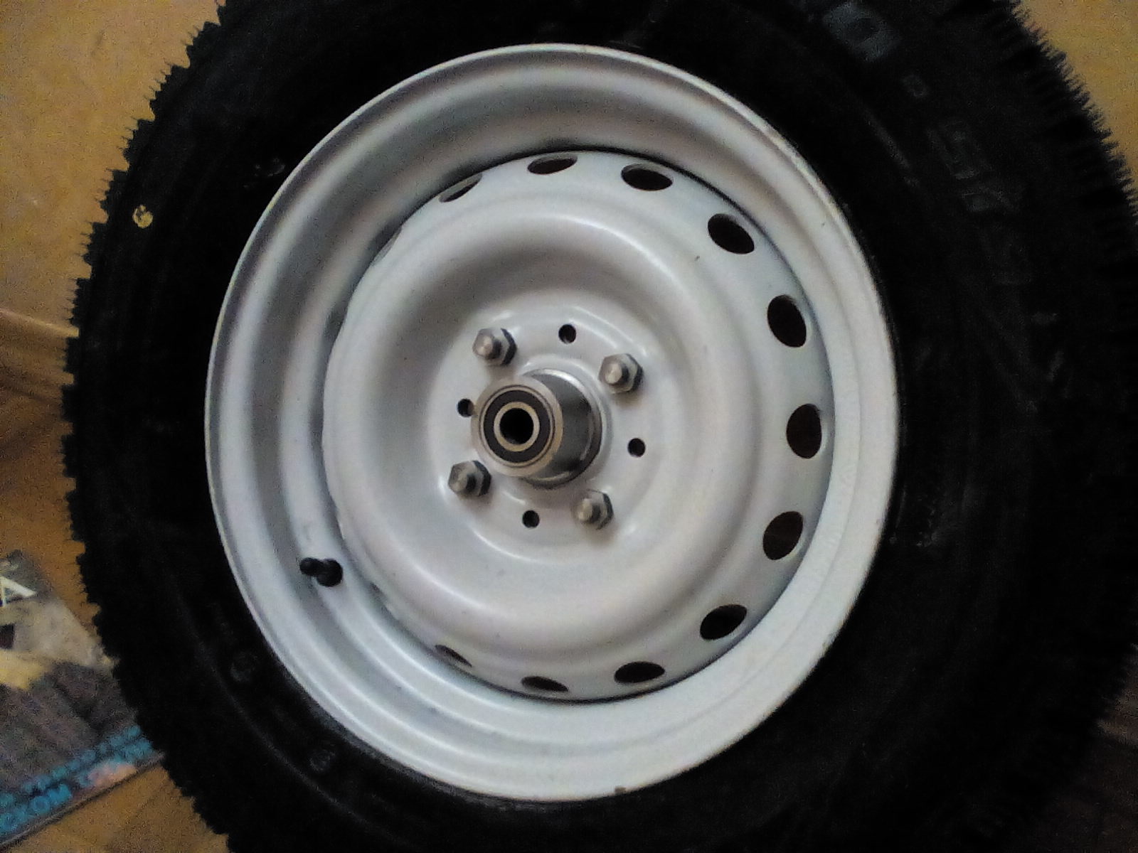

Мы использовали скутерные мк от Umo motors под двенадцати дюймовую резину. Такие моторы продавались на Вольте под именем Volta bikes 48 v 1000 w. Они под узкую моторезину, но можно поставить и оковскую 135/80 r12. Но нам захотелось попробовать поставить стандартную жигулевскую резину 175/70 r13, чтобы лучше переносить прелести наших дорог) для этого мы купили стандартный жигулевский диск от ВАЗ 2106 и на токарном станке отрезали от него обода по второму изгибу от края (сперва идет кругленький буртик, потом, первый изгиб штамповки, потом второй, по нему и резали) там ещё имеется небольшая ямка. Отрезанные обода идеально совпадают с наружным круглым буртиком двенадцати дюймового диска МК. Отцентровали и приварили, сперва на прихватках, потом постепенно и с перерывами обваривали с разных сторон, чтобы не перегреть и не диформировать диск. Пол дня на обваривали каждого диска. Таким образом ширина диска МК и диаметр полностью совпали с жигулевским. Это позволяет производить шиномонтаж на обычном шиномонтажном станке. Видео мы не снимали, вот фото МК, диска, и МК после свадьбы)

Не знаю какие у вас шиномонтажные станки применяют, мне скутерное моторколесо не могли обуть, так как ось мешает зафиксировать моторколесо. А вот обычное скутерное колесо без проблем.
 Заголовок повідомлення: Re: Страйк 2 продолжение
#50405Повідомлення 22 січ 2018, 15:42
Да, ось мешает, но при расширении обода в переделанном МК, вылет оси уменьшается и проходит в станок. А стандартное скутерное МК монтируют на станке с помощью подкладывания жигулевского обода, просовывая в него ось. Буду монтировать сниму видео и выложу сюда. Наши шиномонтажникм уже лускают их как семечки, быстрее обычных)

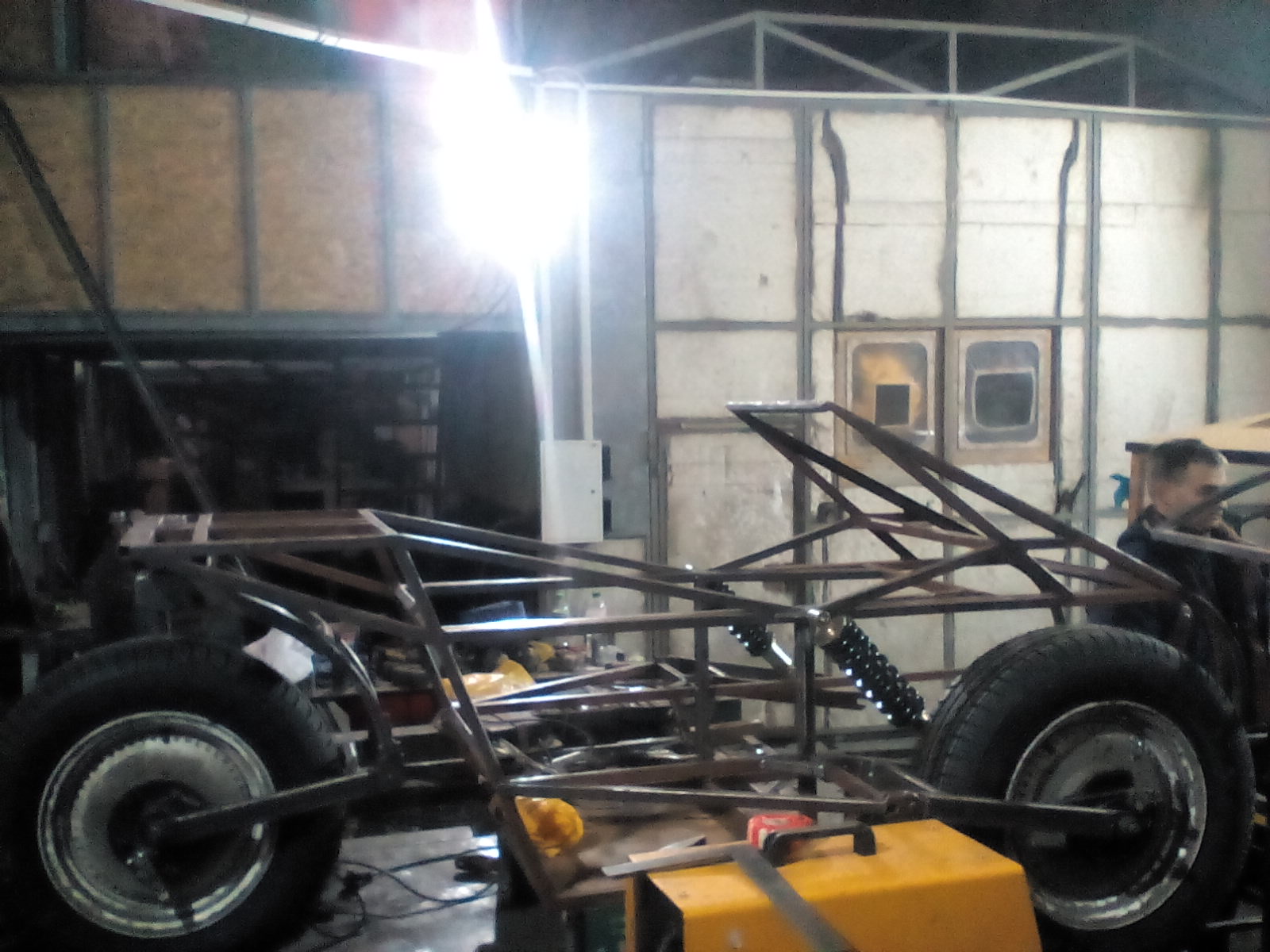

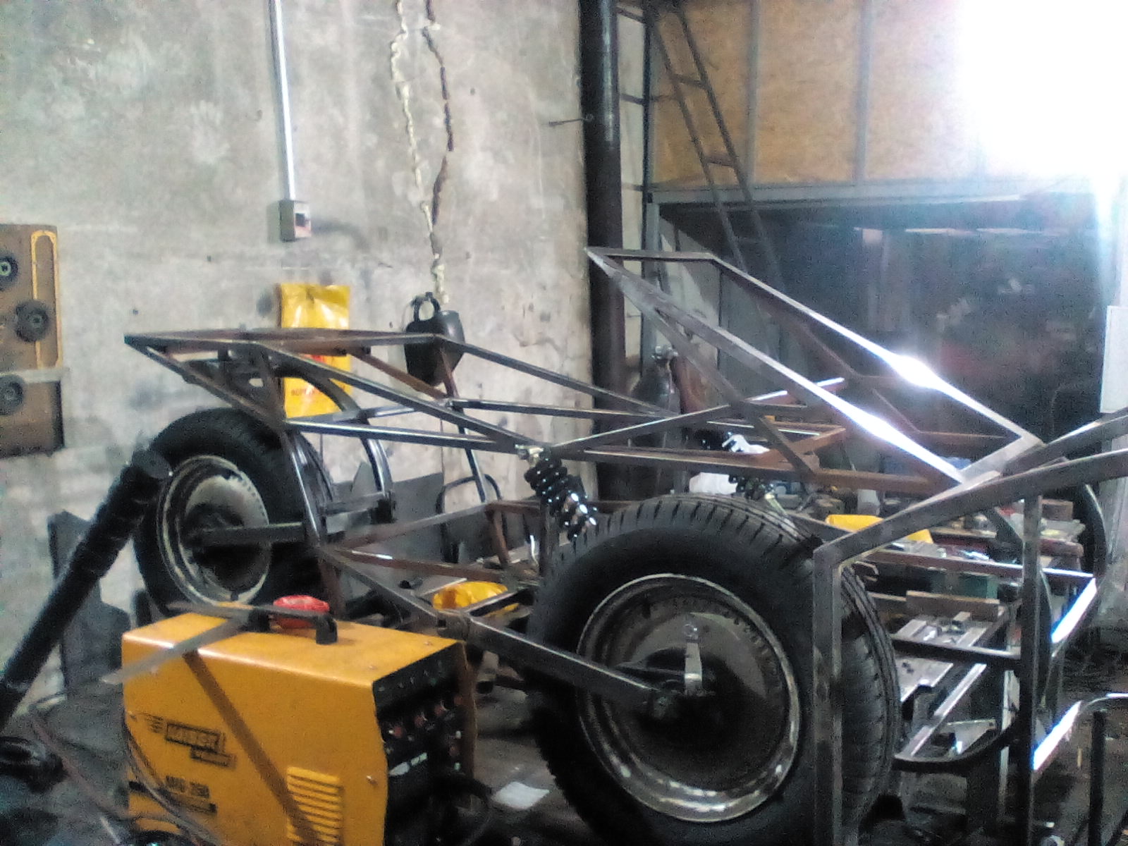

Ближайшие две недели работы, производимые с аппаратом будут практически не заметны по фото, необходимо оснастить кузов и элементы подвески множеством прочностных элементов: кницы, накладки, усиления, перемычки. Все это будет мало заметно, но потом мы снимем фото и видео и все покажем. Из-за загруженности производства работаем над Speedsterом по два-три часа в неделю, но работа идет! В марте уже должен ездить.
#50497Повідомлення 23 січ 2018, 21:30

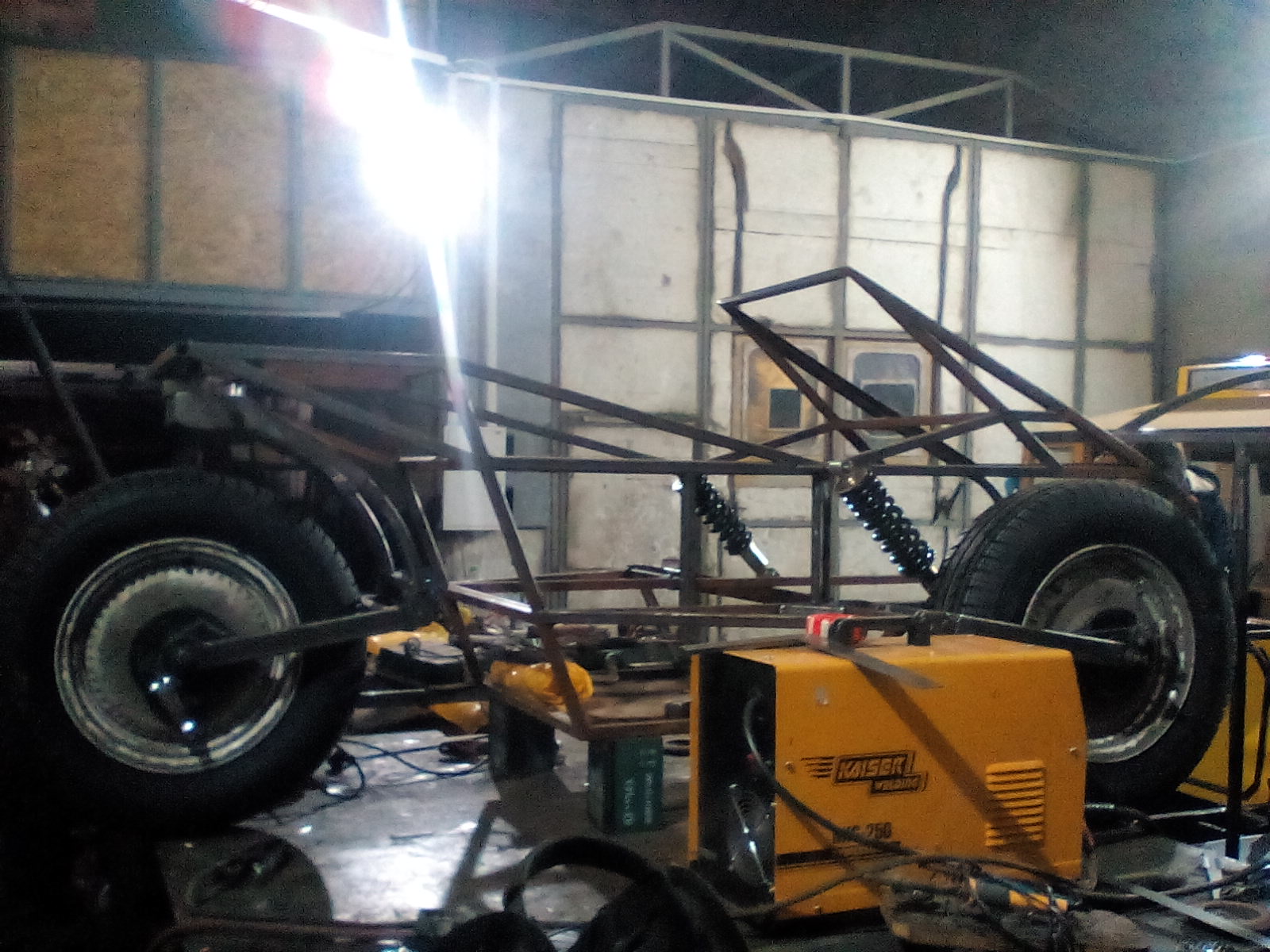

Сегодня установили часть необходимых силовых элементов в кузов электромобиля. По окончании работ решили примерить МК в задний поворотный узел. До этого такое мк, а там должно стоять именно такое, как и два передних, туда никогда не ставили ТК узел был не закончен. Результатом очень довольны, по геометрии все стало идеально ровно. Теперь можно иметь представление о внешнем виде этого мотор-колесного спорткара. Начинает вырисовываться агрессивный, хищный аппарат.
