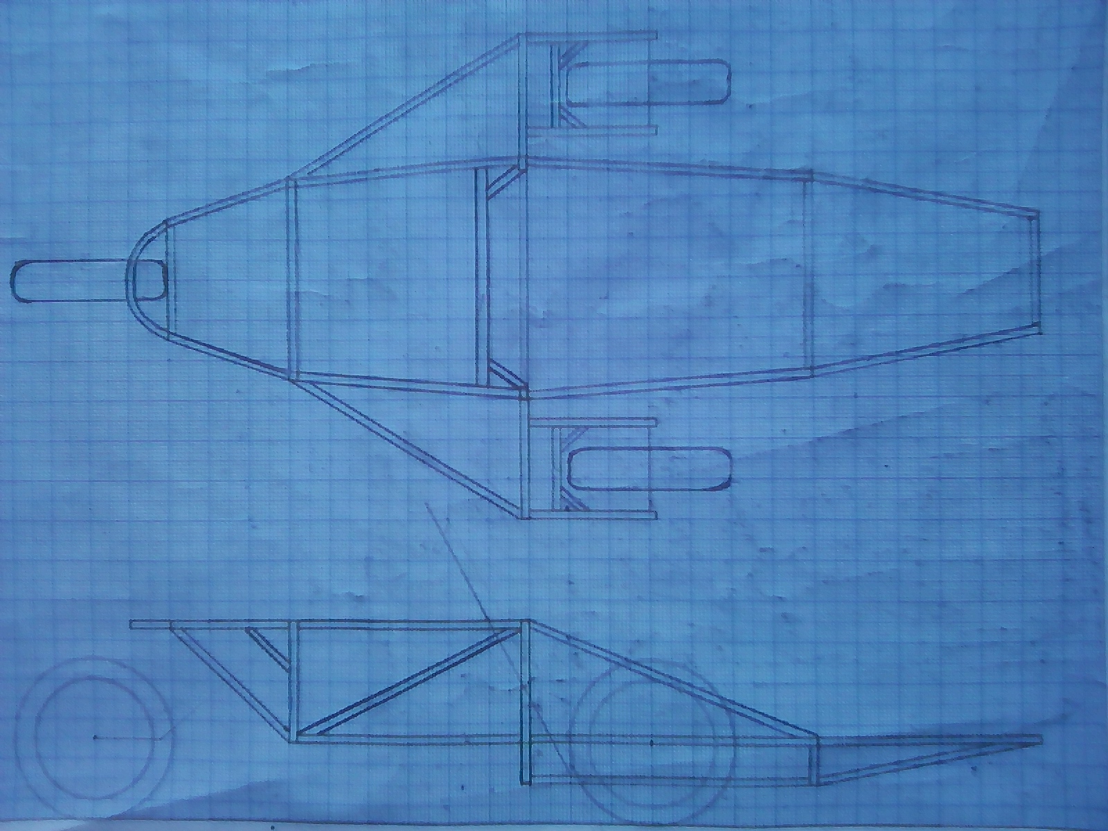

Предварительный проект рамы нового кузова, колея и база без изменений, подвеска практически идентична Спидстеру. Без оглядки на ай-роад и димаксион, все моё)
IMG_20180527_185044.jpg [ 780.03 КБ | Переглядів: 9964 ]

Если не ошибаюсь, это будет низенькая машина - плохо заметная на дороге. Опасно как бы )

Что повлияло на такое удлинение переднего свеса? Там что то или кто то будет или просто для красоты и аэродинамики?

Предположу: разместить ЦТ машины (включая вес водителя) как можно ближе к передней оси?

Ну флаг на палке можно поставить всегда, это вообще не вопрос. Касательно переднего свеса, там будут ноги водителя, центр тяжести должен быть в центре круга, вписанного в треугольник, образованный точками опоры (колёсами), на Спидстере он чуть смещен назад, здесь постпраемся вернуть его на место. Но главная цель даже не в этом, водитель сейчас сидит близко к заднему колесу, а оно рулевое и при совершении поворотов зад отклоняется влево или вправо, а вместе с ним и водитель, особенно его голова, которая ближе всего к заднему колесу, мало того, что это неприятно для самого водителя, так при этом мы ещё и вертим самой тяжёлой частью в машине, водителем, а вот аккумулятор, находящийся у него в ногах и близко к передней оси чувствует себя прекрасно))). Такая схема хороша для машины с передними управляемыми колесами, но не с задним, и именно это является единственным и главным недостатком концепции ай-роад, а не плохая управляемость и контроль над машиной, как раз это здесь на высоте и Спидстер ввинчивается в повороты и проходит их на высокой скорости. В новом кузове мы поменяем местами водителя и аккумулятор, переместив первого в более спокойную часть машины, а аккумулятор, контроллеры, бортовой акб и зарядное назад. Новый кузов делается с расчётом на применение более мощных моторов и стовольтового напряжения для обеспечения уверенного разгона до 100 км/ч, но сперва будут установлены компоненты со Спидстера.

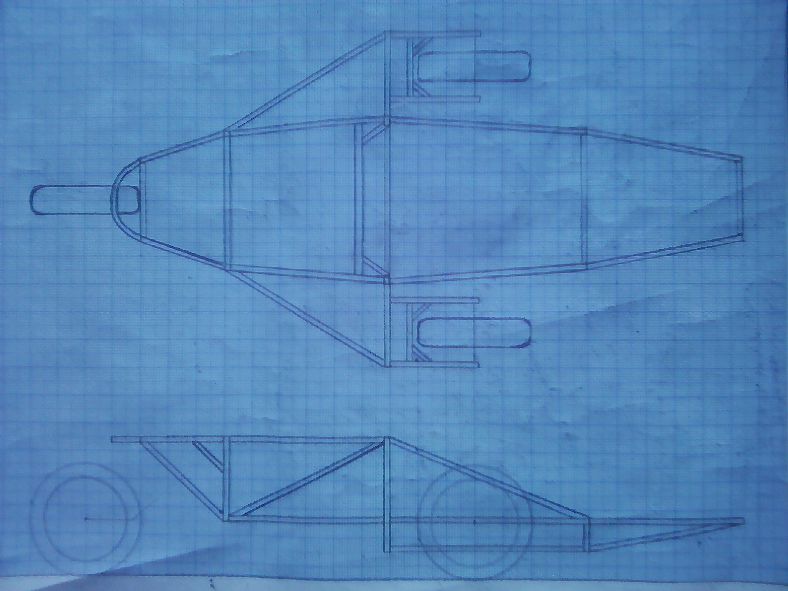

На нижнем рисунке видна вертикальная наклонная линия, это предполагаемая линия спинки водительского места.
IMG_20180528_130644.jpg [ 803.86 КБ | Переглядів: 9868 ]

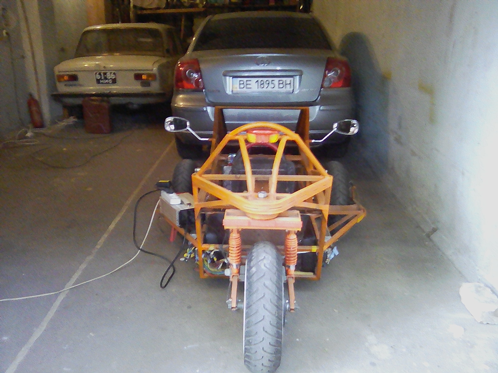

Не хочется мне разбирать Спидстер, ради создания более усовершенствованной версии. Уж очень интересная получилась машинка, доставляет удовольствие от пользования. Рассматриваю вариант постройки новой машины в дополнение к имеющейся, а на осеннюю выставку повёзти Спидстер, доведенный и завершенный. Фото у меня в гараже, на фоне тойота авенсис.
IMG_20180529_192551.jpg [ 860.62 КБ | Переглядів: 9846 ]
