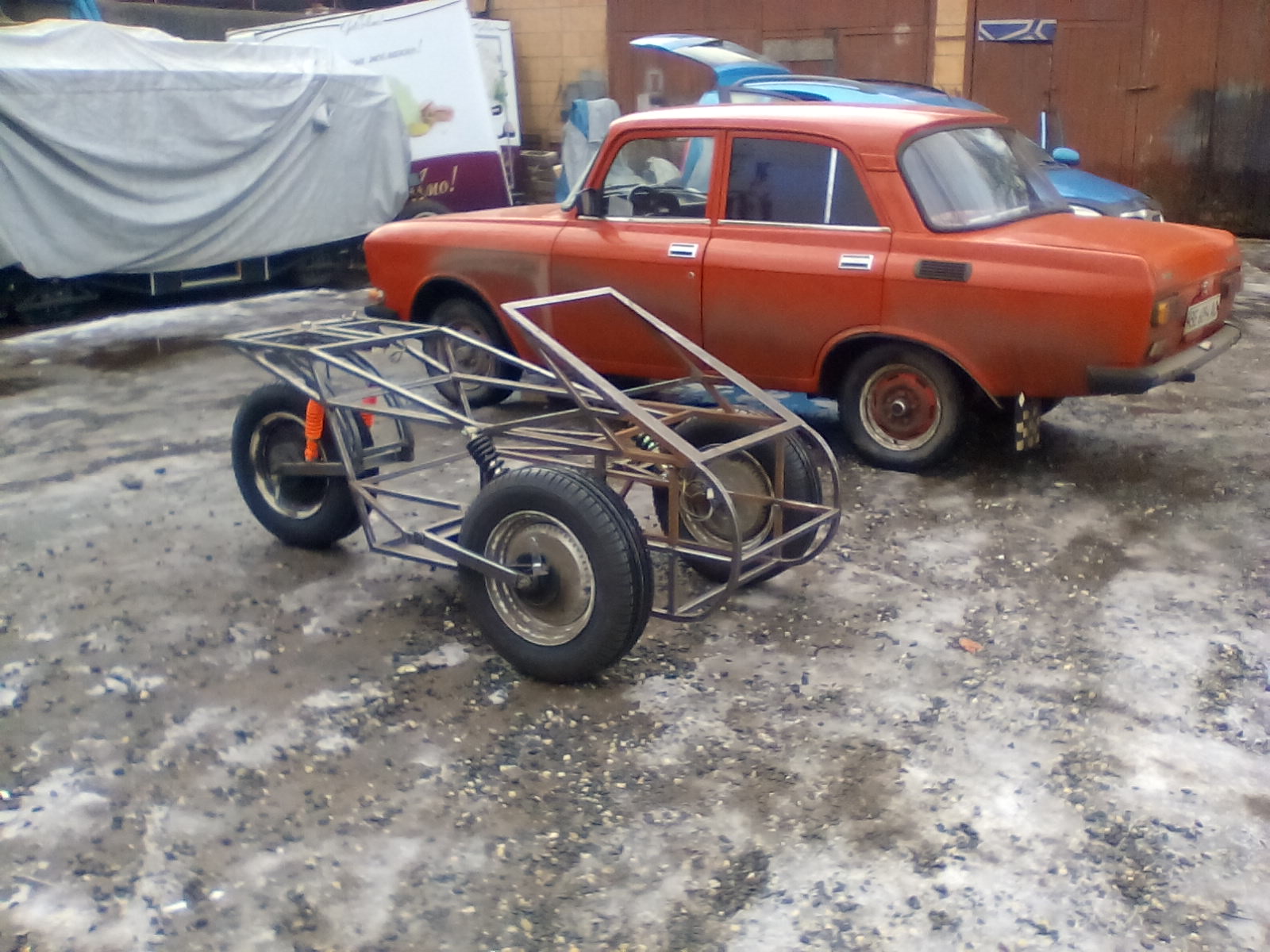

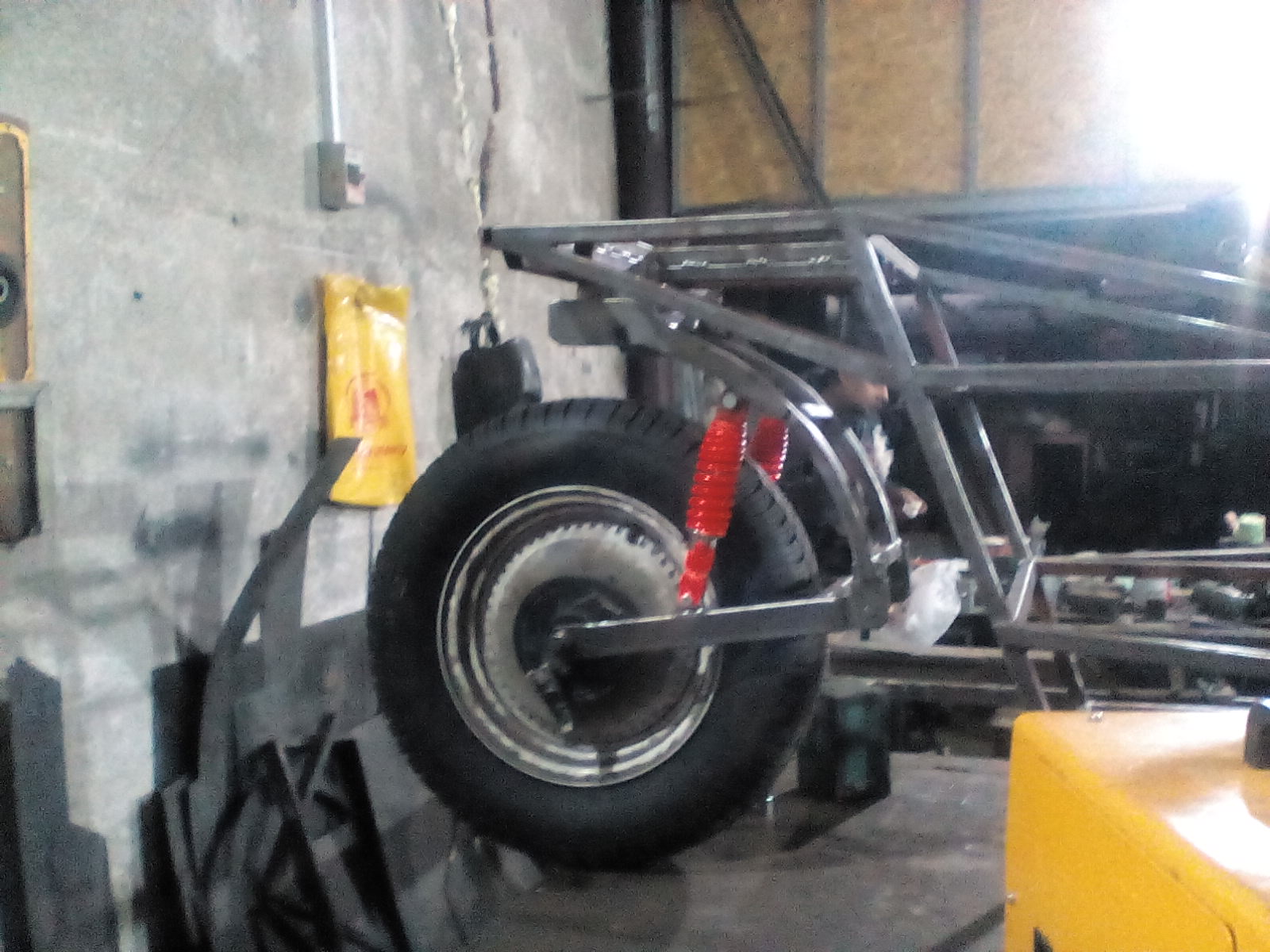

Установили амортизаторы в задний поворотный узел, навариваем дополнительные элементы прочности по кузову, уже выполнено 80% работ в этом направлении. Появилась идея изменить передок аппарата, сделать его подобным Ламборгини галлардо, чтоб он был во всю ширину машины и прикрывал передние колеса, спорткар все-таки, аэродинамика)
IMG_20180126_200521.jpg [ 322.69 КБ | Переглядів: 9664 ]
IMG_20180126_200543.jpg [ 345.06 КБ | Переглядів: 9664 ]

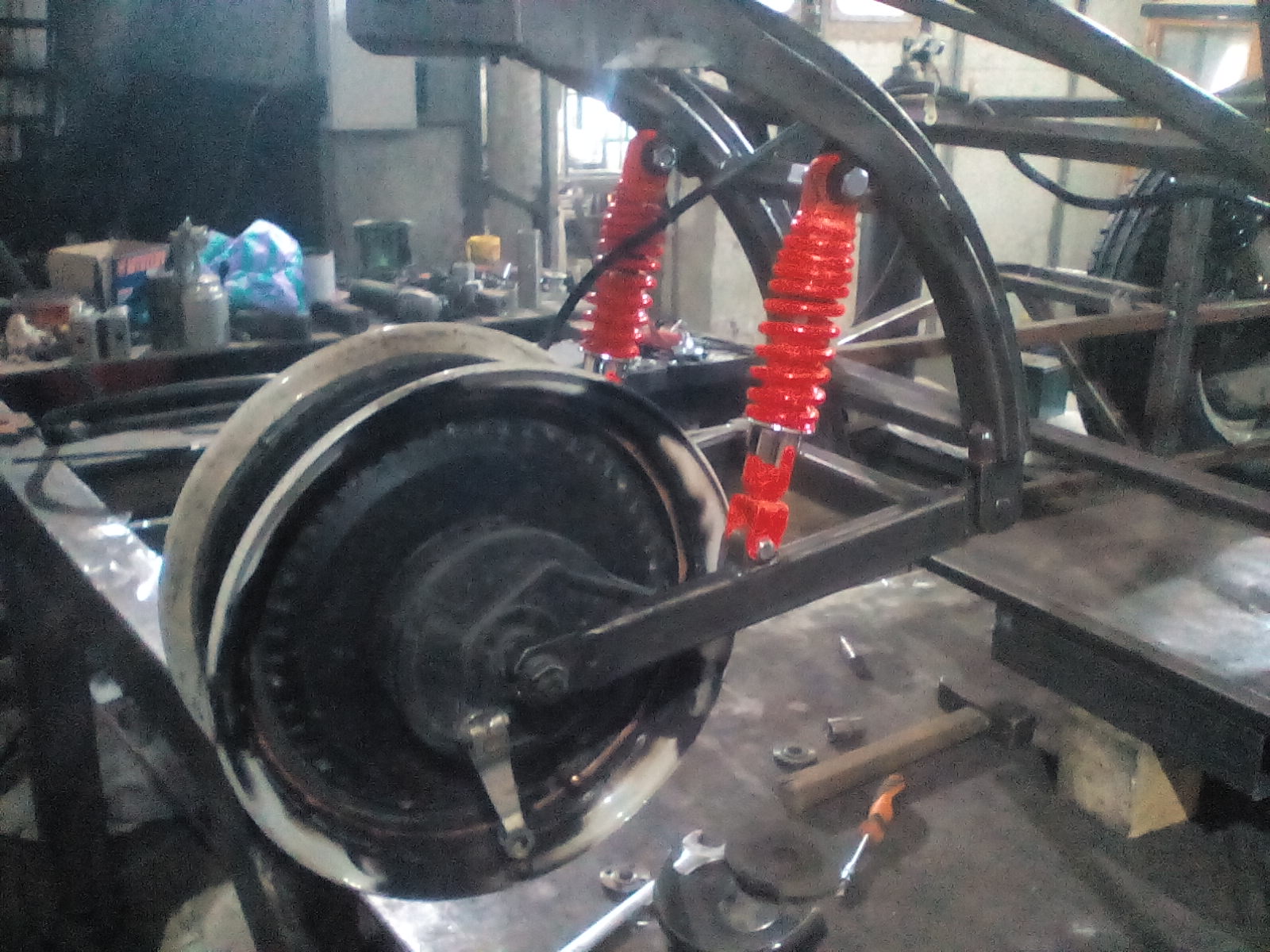

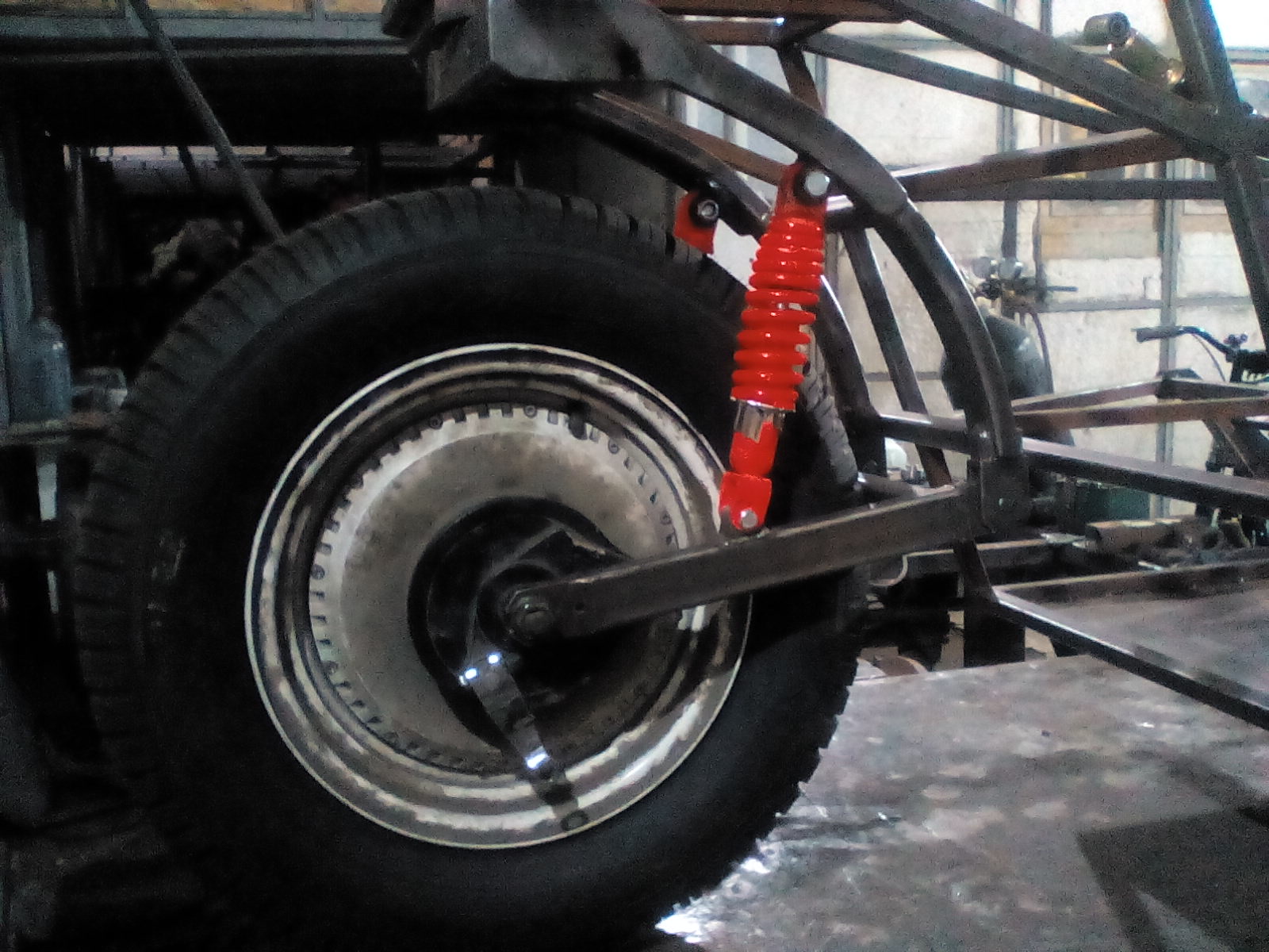

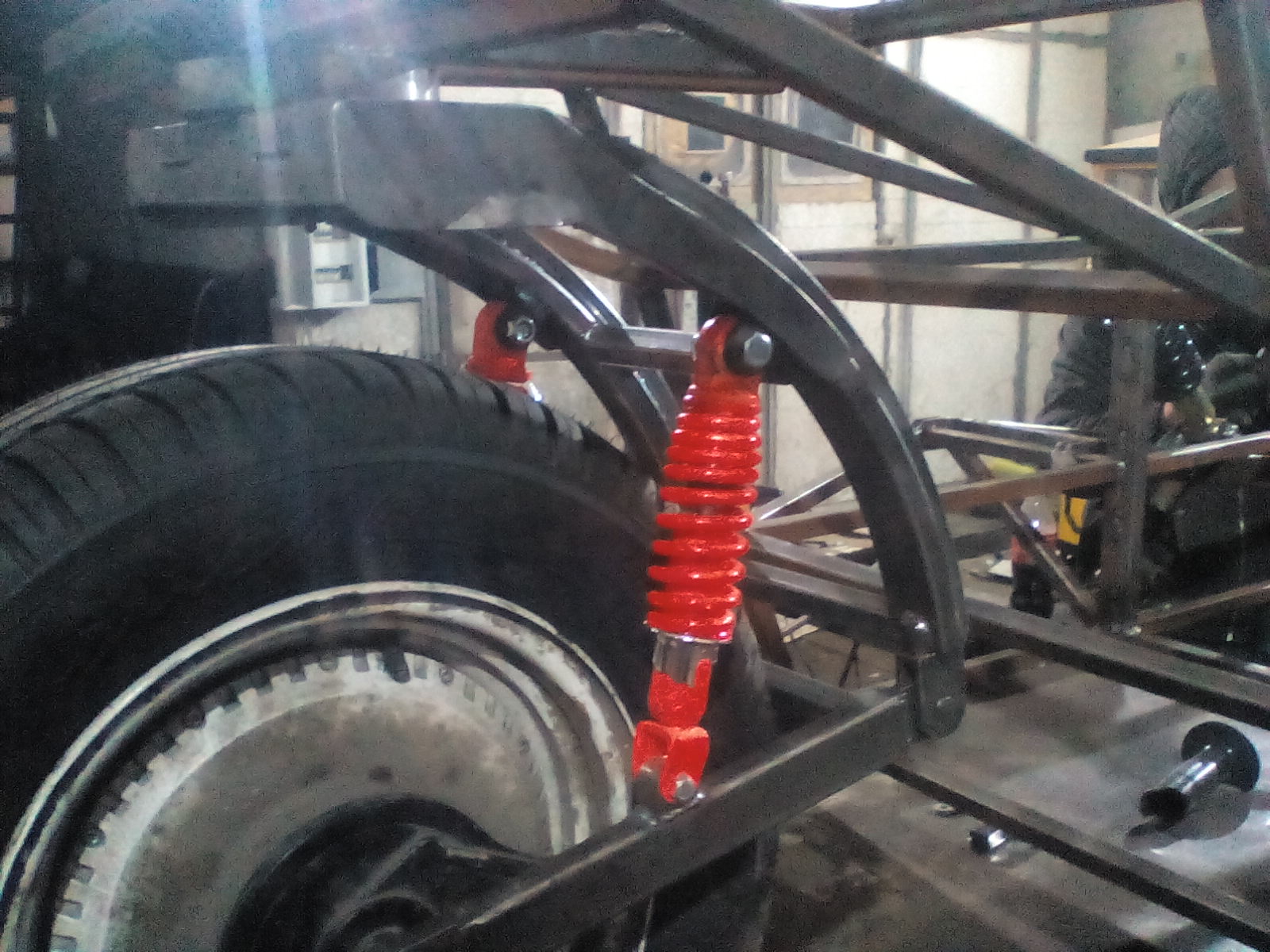

Усиление заднего поворотного узла.
IMG_20180127_201153.jpg [ 369.81 КБ | Переглядів: 9632 ]

#50816Повідомлення 28 січ 2018, 12:24
..... Усиление поворотного узла - это хорошо, но, даже у велосипеда, расстояние между двумя подшипниками поворота вилки - больше .
 Заголовок повідомлення: Re: Страйк 2 продолжение
#50819Повідомлення 28 січ 2018, 13:22

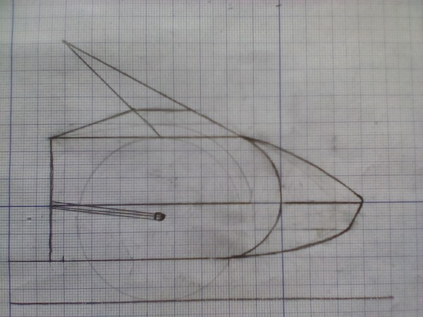

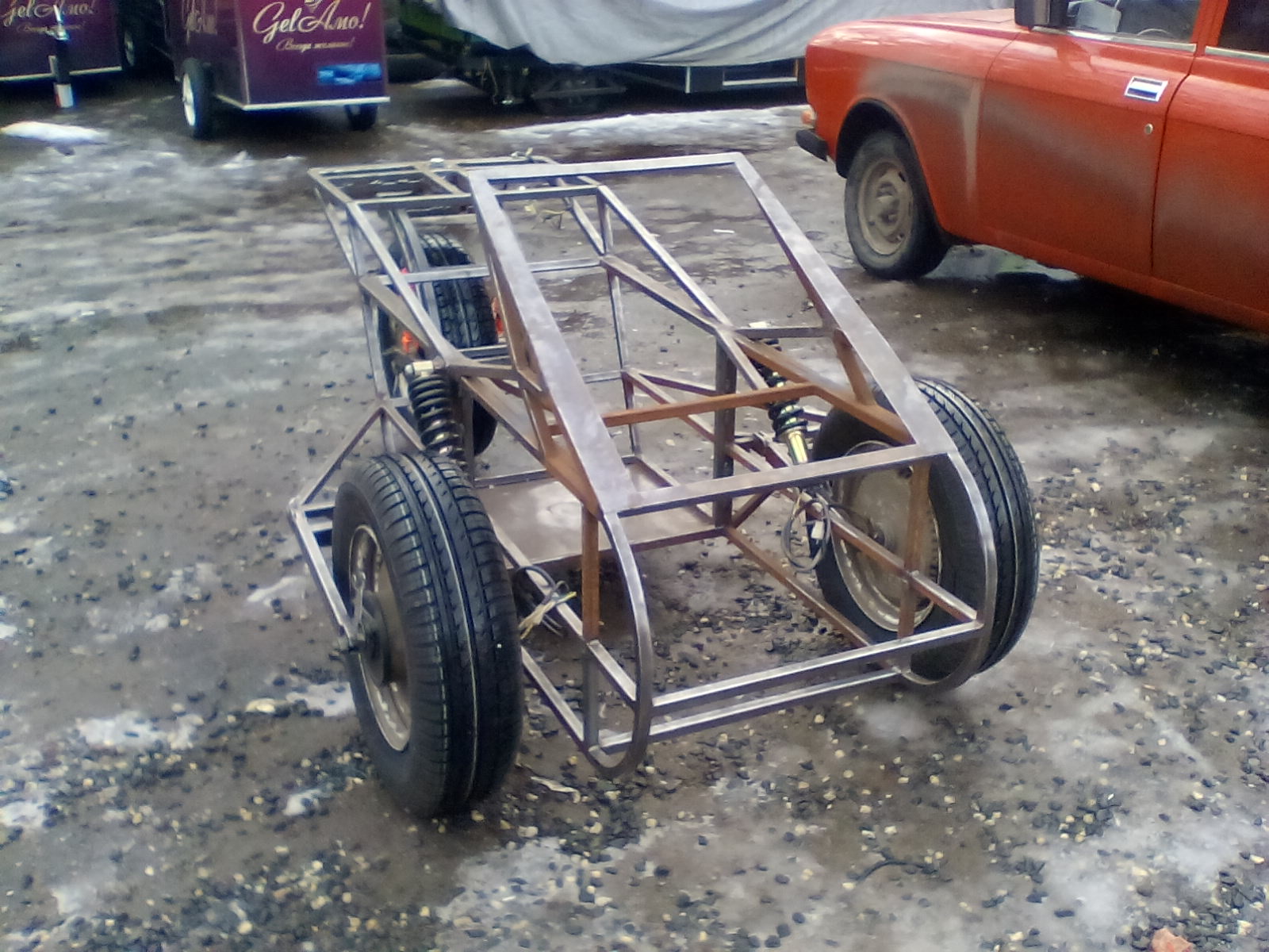

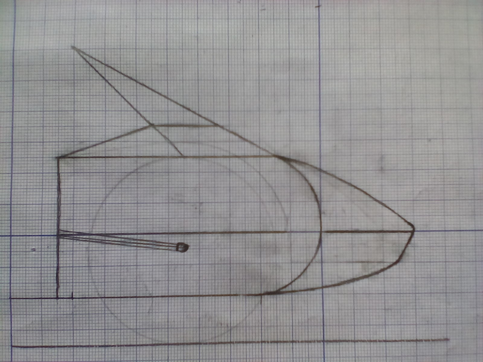

За это можно не переживать, там четыре подшипника, по два на верхней и нижней поворотной части, а между ними опорный диаметром 140 мм. Предполагаемые изменения носовой части спорткара:
IMG_20180128_130921.jpg [ 318.81 КБ | Переглядів: 9607 ]

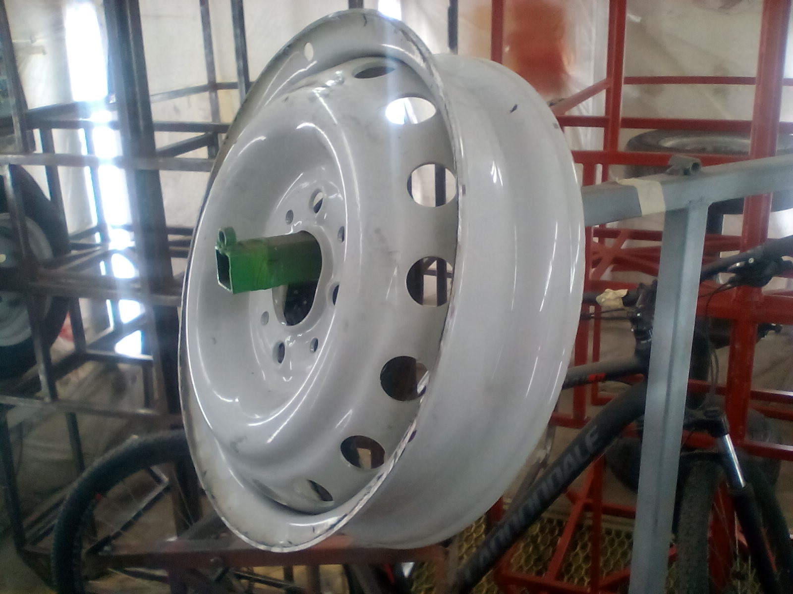

Преобрели третий мотор для Speedsterа, сейчас отрезаем боковинки от жигулевского диска, вечером соберем модифицированное МК, фото и видео выложу.
 Заголовок повідомлення: Re: Мотор-колесный спорткар Speedster
#50961Повідомлення 29 січ 2018, 21:24

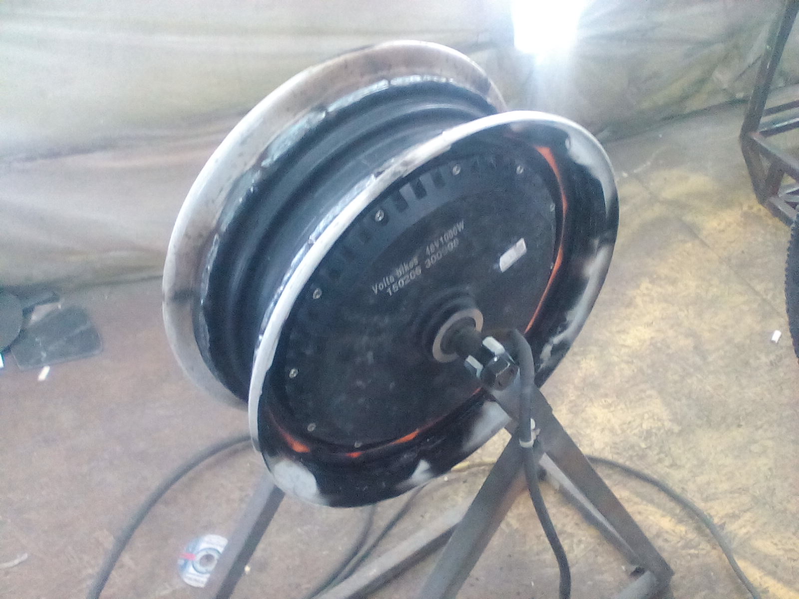

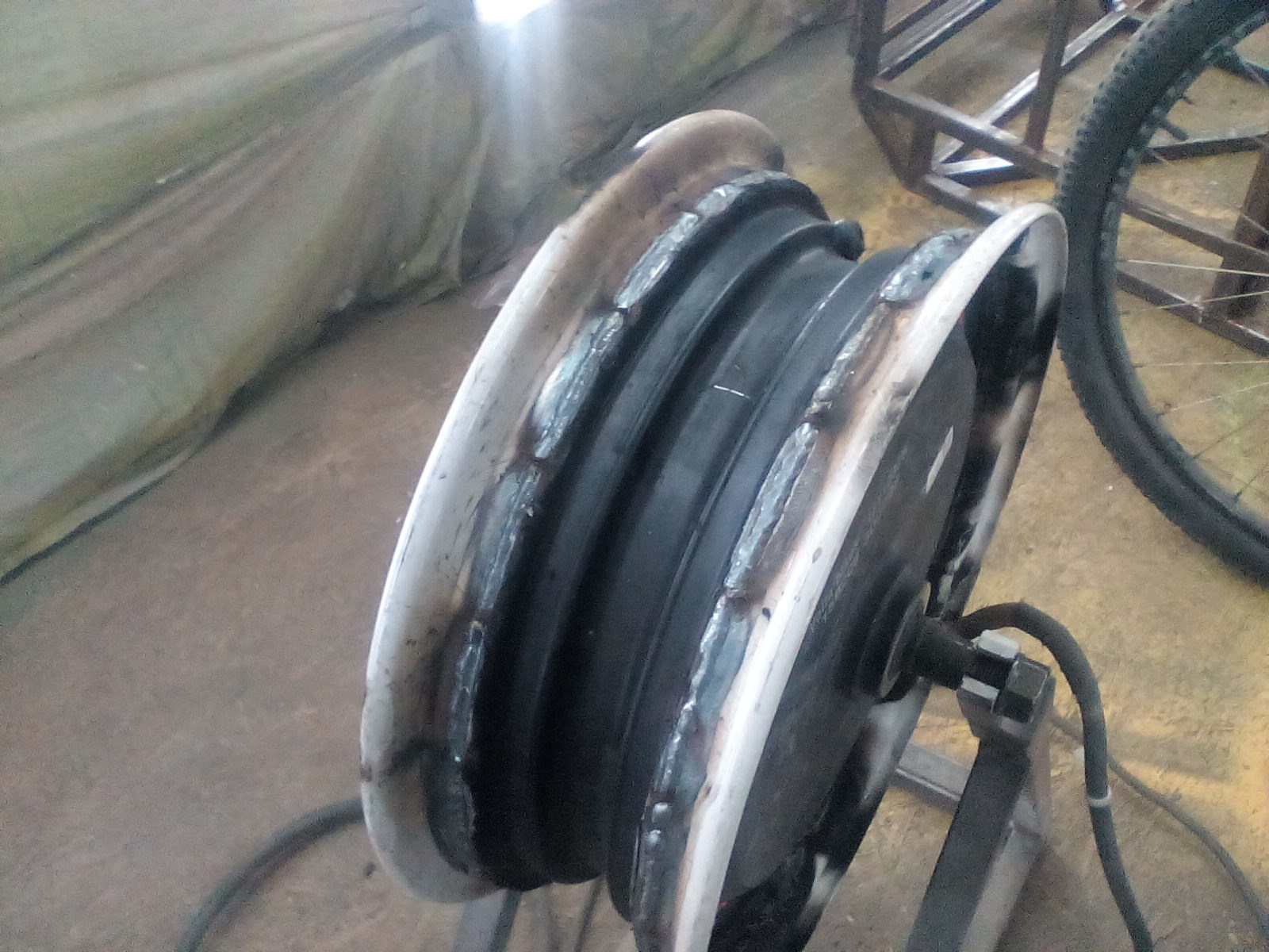

Только что закончили модификацию МК, видео будет позже, фото выкладываю. На первом то что осталось от жигулевского диска, потом обваренное МК и оно же на машине. Завтра помоем, обуем и поставим на место. После чего совершим пробное скатывание аппарата с горки с пилотом.
IMG_20180129_201802.jpg [ 269.44 КБ | Переглядів: 9530 ]
IMG_20180129_201808.jpg [ 284.69 КБ | Переглядів: 9530 ]
IMG_20180129_201812.jpg [ 331.94 КБ | Переглядів: 9530 ]
IMG_20180129_202942.jpg [ 376.94 КБ | Переглядів: 9530 ]

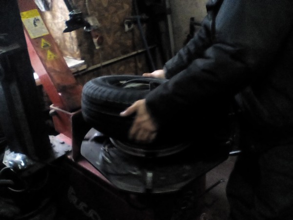

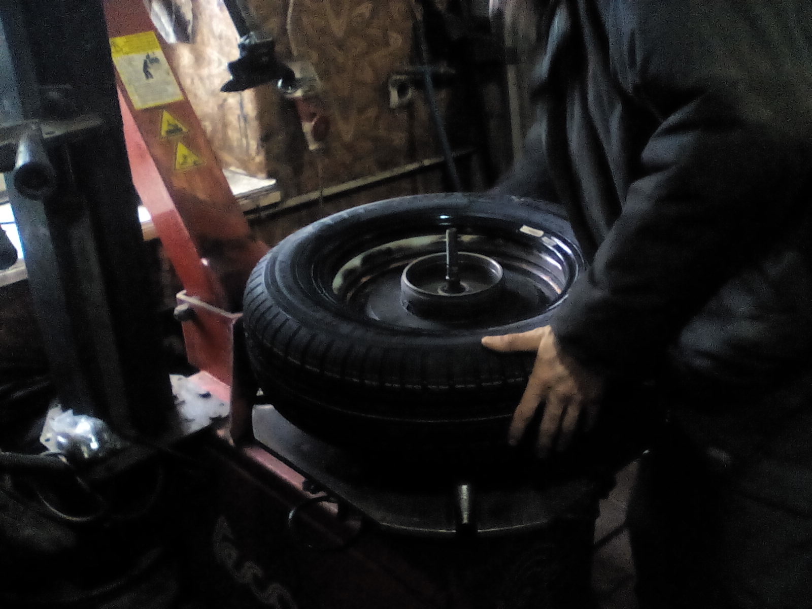

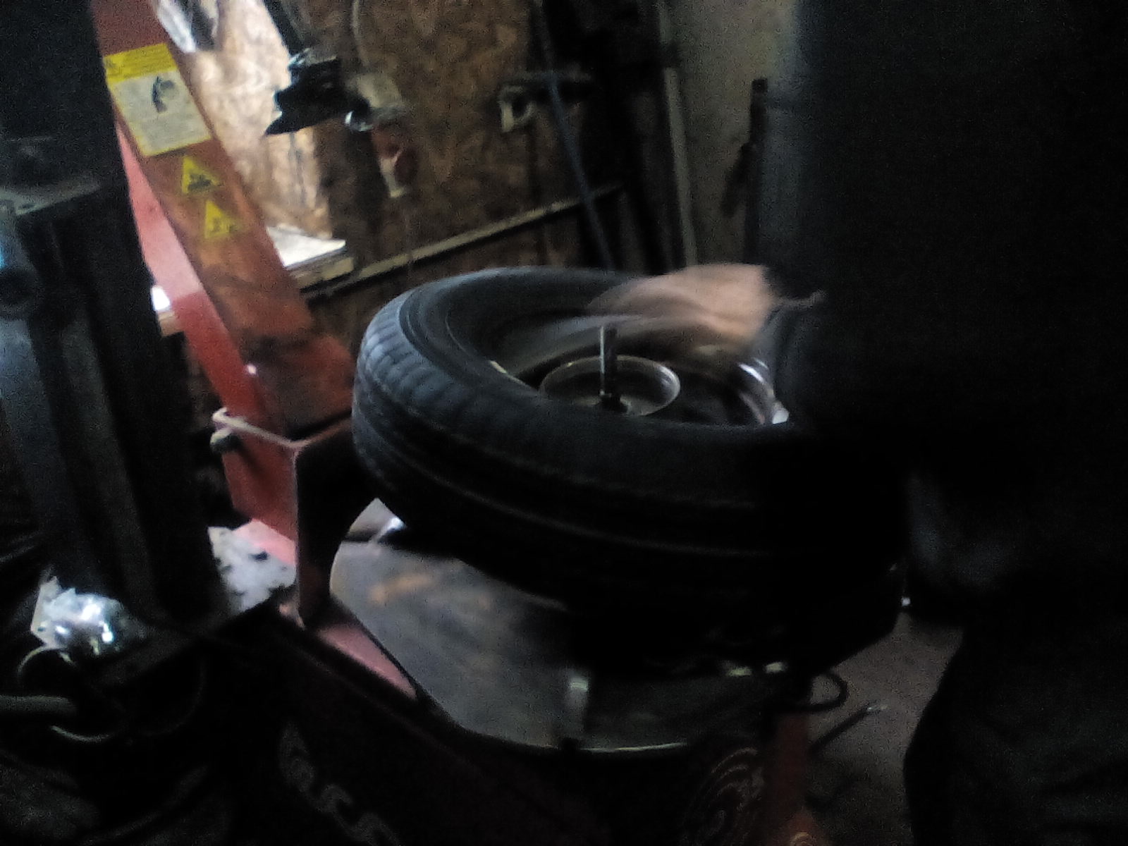

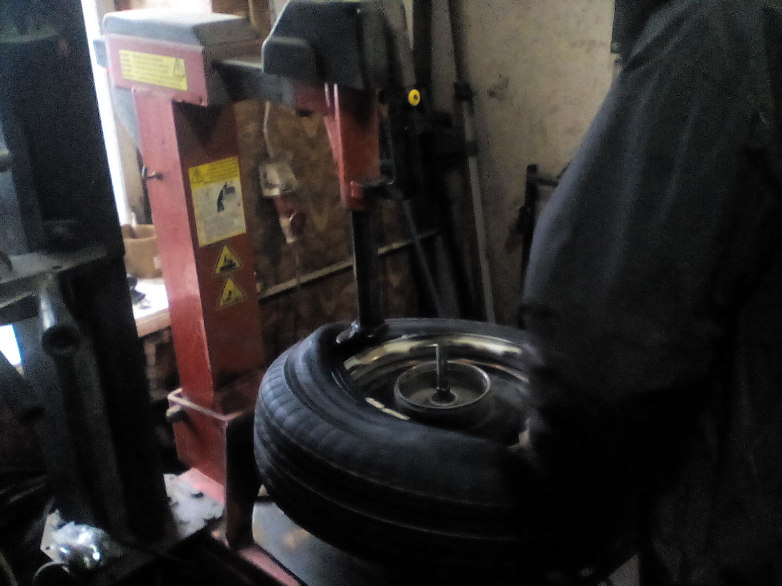

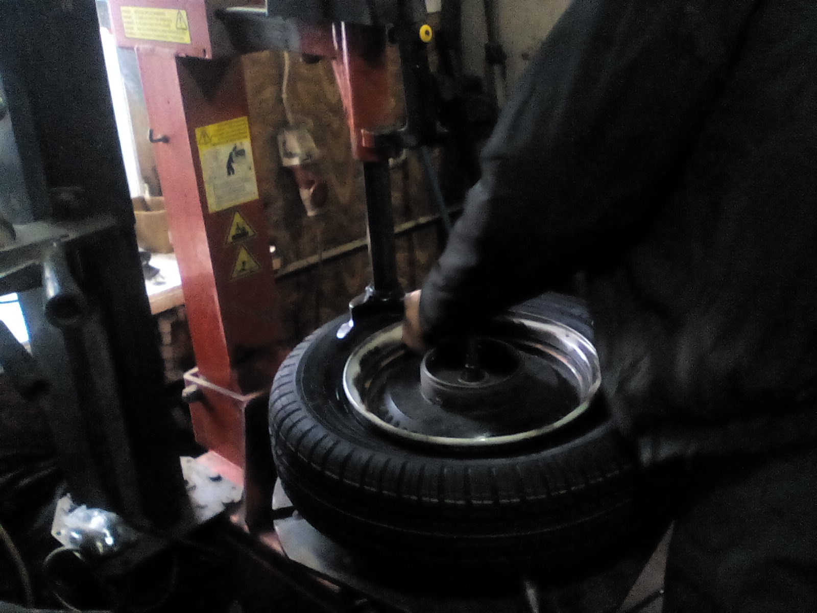

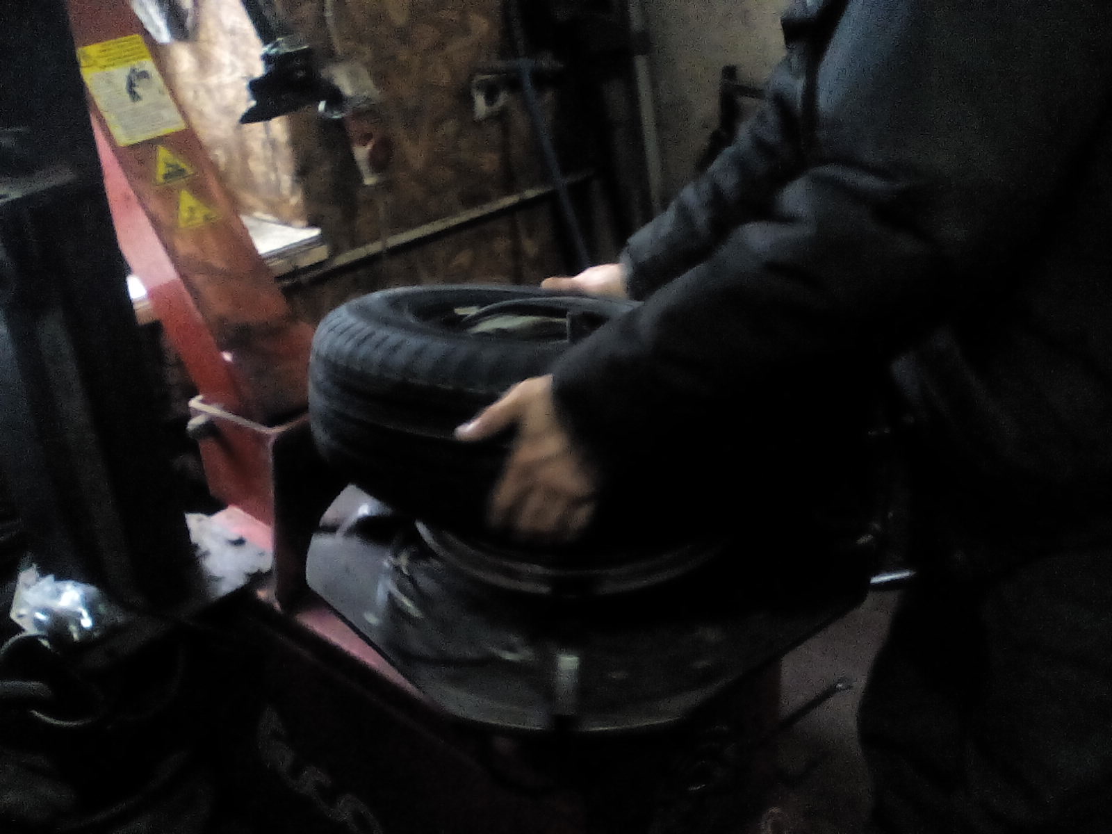

Выкладываю последовательные фото монтажа резины на модифицированное МК на шиномонтажном станке.
IMG_20180130_085825.jpg [ 249.56 КБ | Переглядів: 9497 ]
IMG_20180130_085827.jpg [ 248.19 КБ | Переглядів: 9497 ]
IMG_20180130_085836.jpg [ 268.56 КБ | Переглядів: 9497 ]
IMG_20180130_085845.jpg [ 289.69 КБ | Переглядів: 9497 ]
IMG_20180130_085853.jpg [ 276.31 КБ | Переглядів: 9497 ]

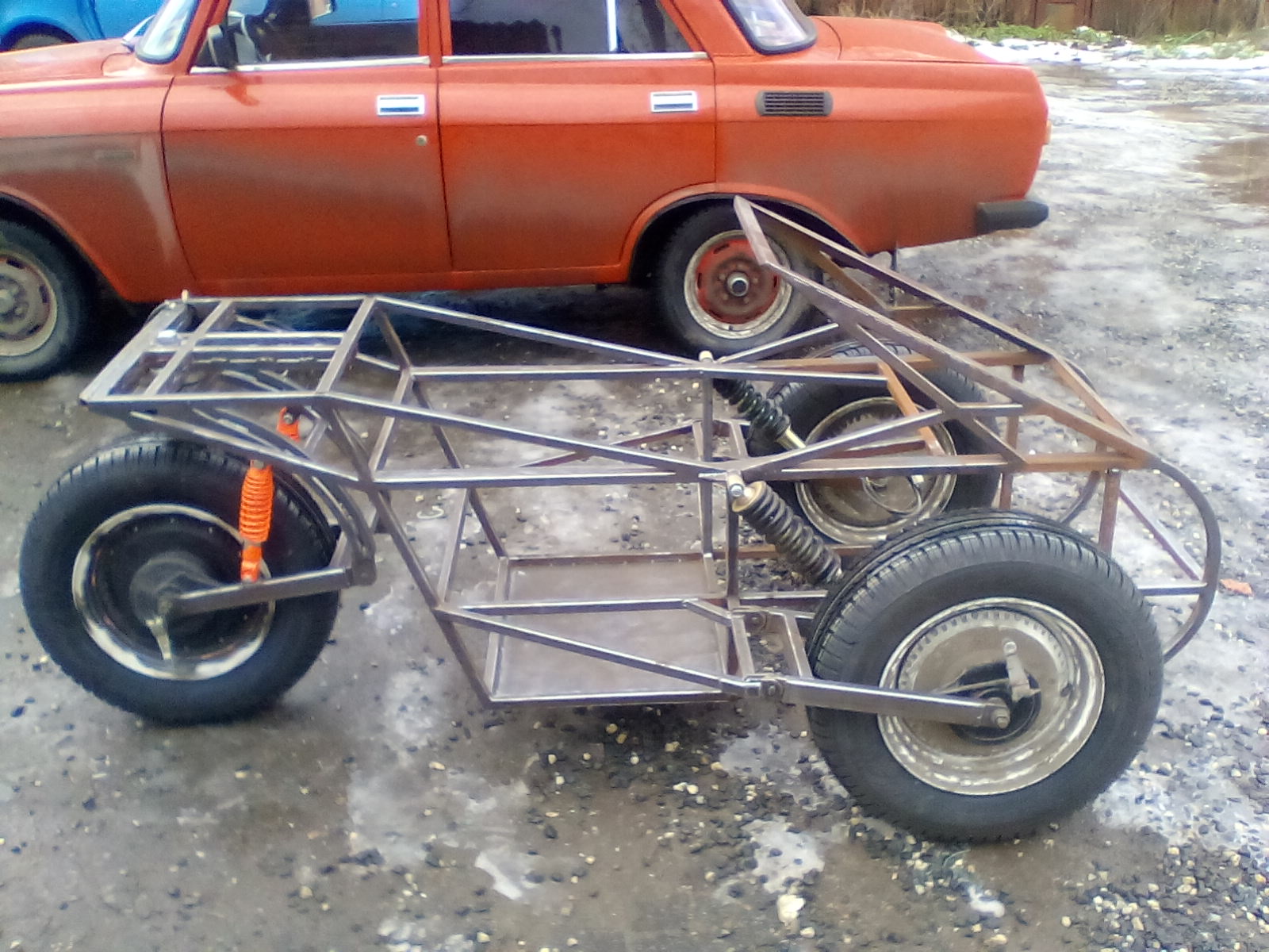

#51030Повідомлення 30 січ 2018, 13:27

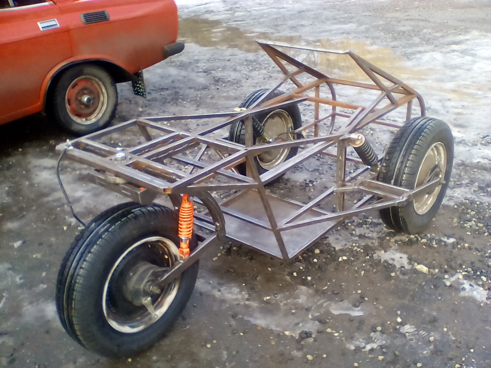

Спустили со стола и выкатили спорткар на улицу. Для сравнения фото с М 2140.
IMG_20180130_094759.jpg [ 349.69 КБ | Переглядів: 9479 ]
IMG_20180130_094809.jpg [ 368.69 КБ | Переглядів: 9479 ]
IMG_20180130_094821.jpg [ 374.94 КБ | Переглядів: 9479 ]
IMG_20180130_095303.jpg [ 355.19 КБ | Переглядів: 9479 ]

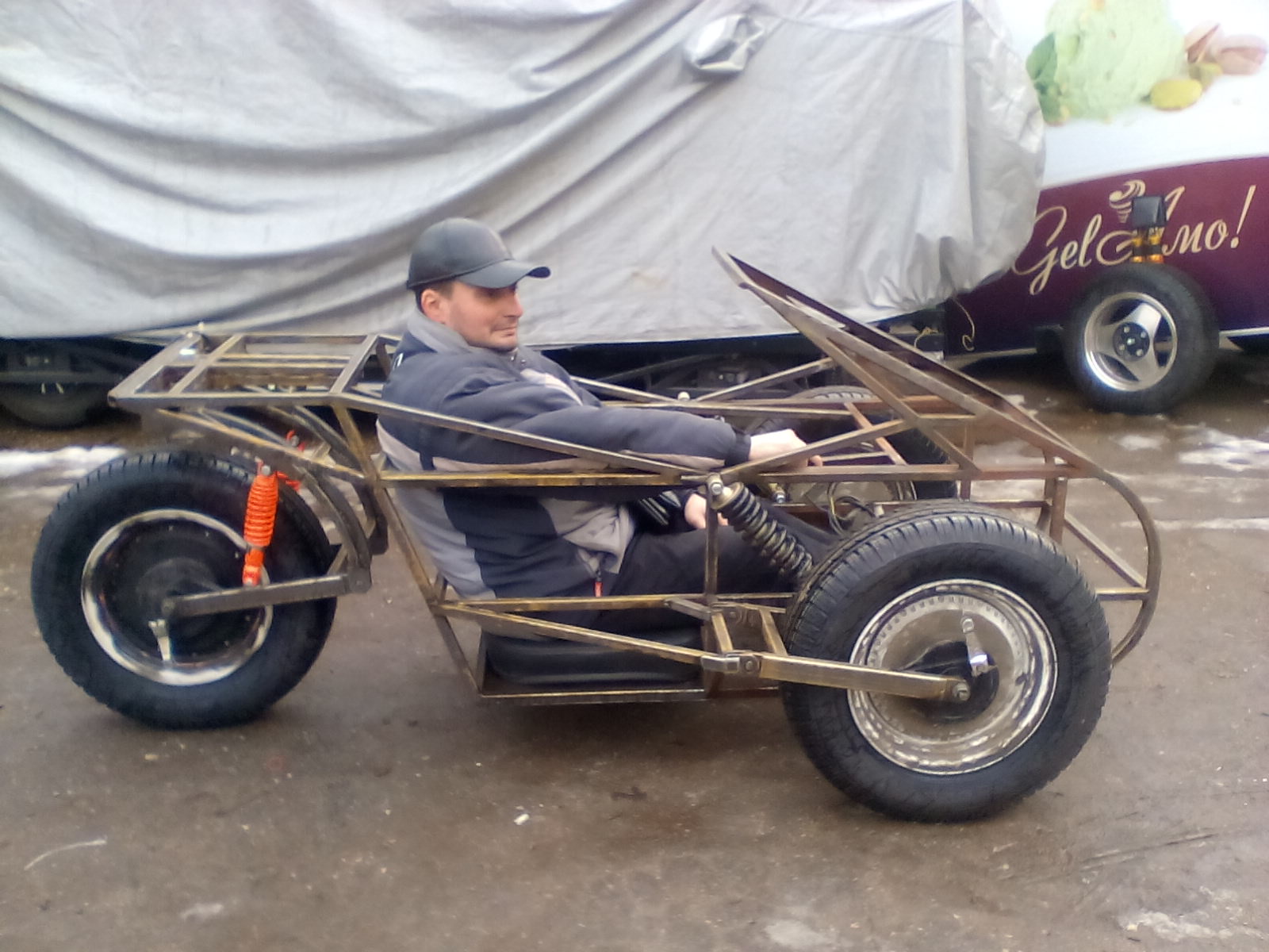

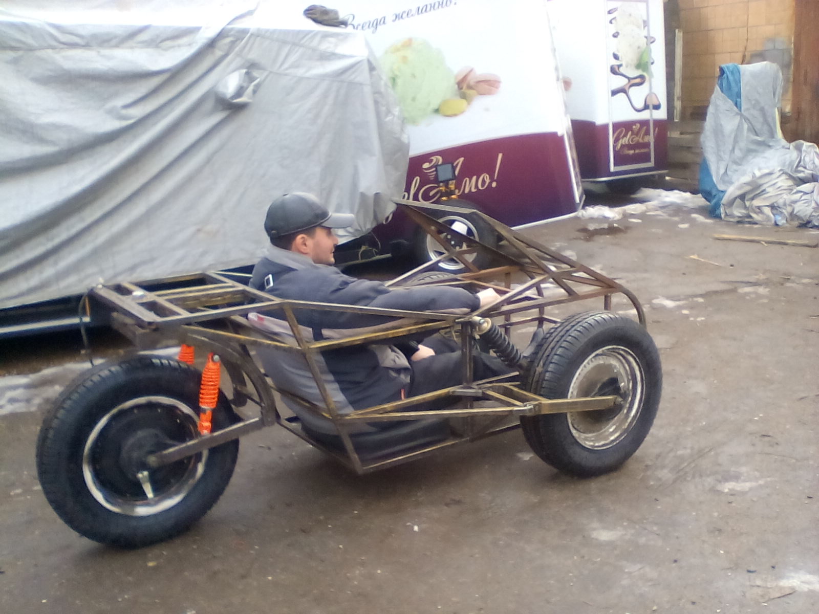

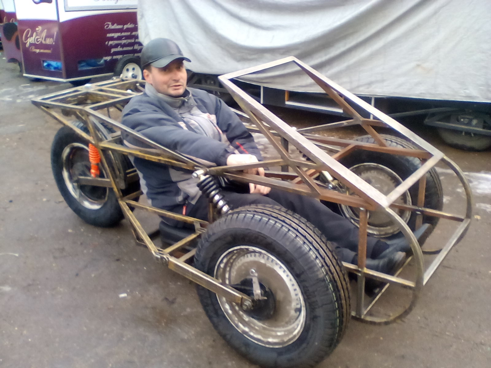

#51037Повідомлення 30 січ 2018, 16:25
Счастливый разработчик вживается в образ владельца и пилота спорткара)
IMG_20180130_153338.jpg [ 312.94 КБ | Переглядів: 9459 ]
IMG_20180130_153352.jpg [ 288.69 КБ | Переглядів: 9459 ]
IMG_20180130_153359.jpg [ 287.31 КБ | Переглядів: 9459 ]
#51039Повідомлення 30 січ 2018, 16:43
металлическая "перемычка" на основе для ветрового стекла находоится на уровне глаз пилота. Будет мешать видеть дорогу впереди, имхо. Будете этот момент переделывать?
#51040Повідомлення 30 січ 2018, 16:44
думаю пилот будет сидеть выше...ну во всяком случае аккумы же нужно вкинуть куда-то.
#51042Повідомлення 30 січ 2018, 17:13
Переделывать не будем, ТК перемычка не мешает, она выше глаз пилота и дорогу не закрывает. Пилот будет сидеть точно так, как на фото, аккумуляторы от Ниссан лиф в этом этс располагаются в бортах, слева, сзади и справа от пилота.
