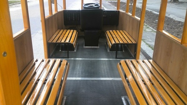

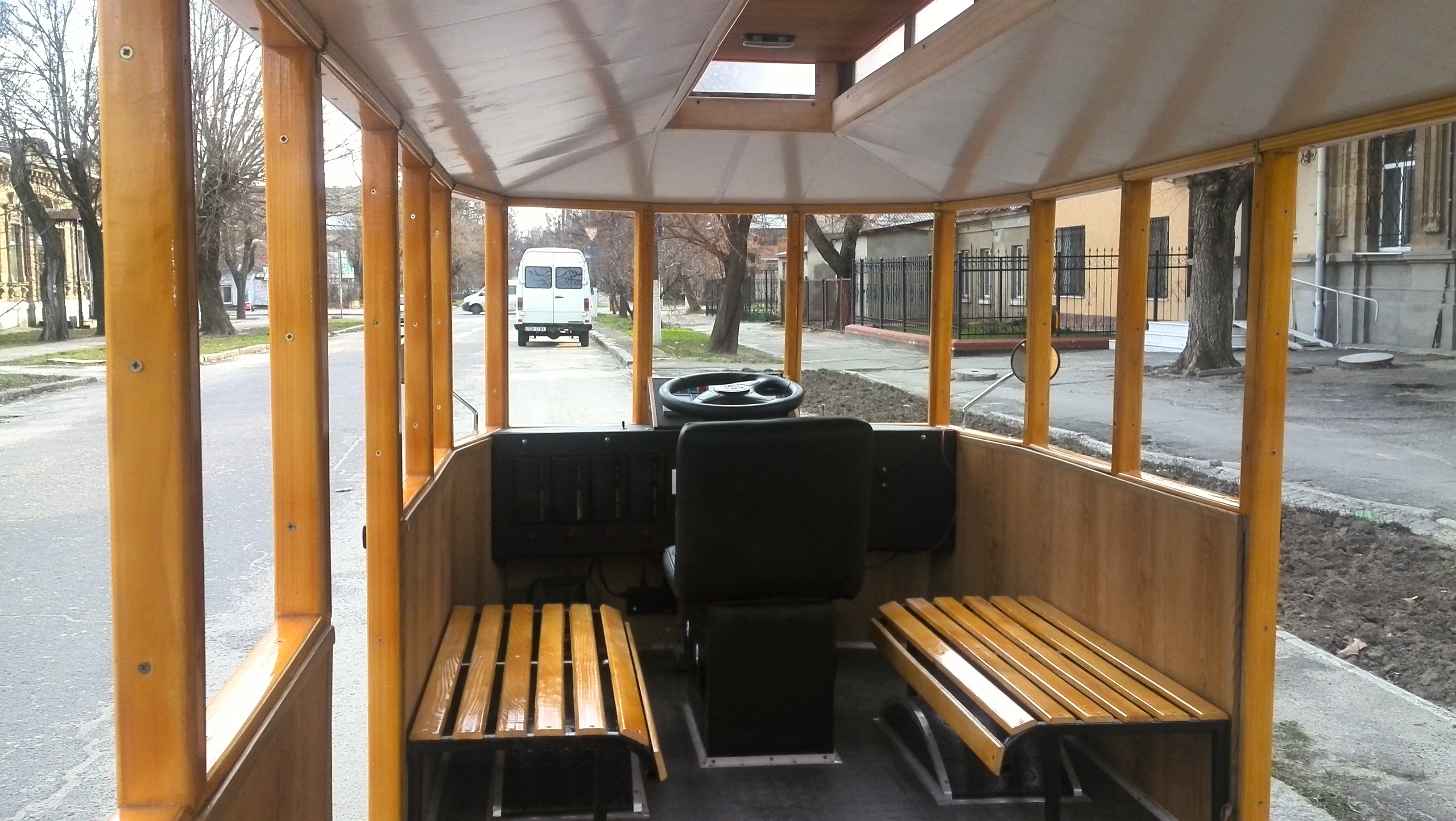

Вот фото салона
IMG_20150317_161838.jpg [ 2.3 МБ | Переглядів: 15321 ]
IMG_20150317_161849.jpg [ 2.4 МБ | Переглядів: 15321 ]
IMG_20150317_161921.jpg [ 2.29 МБ | Переглядів: 15321 ]

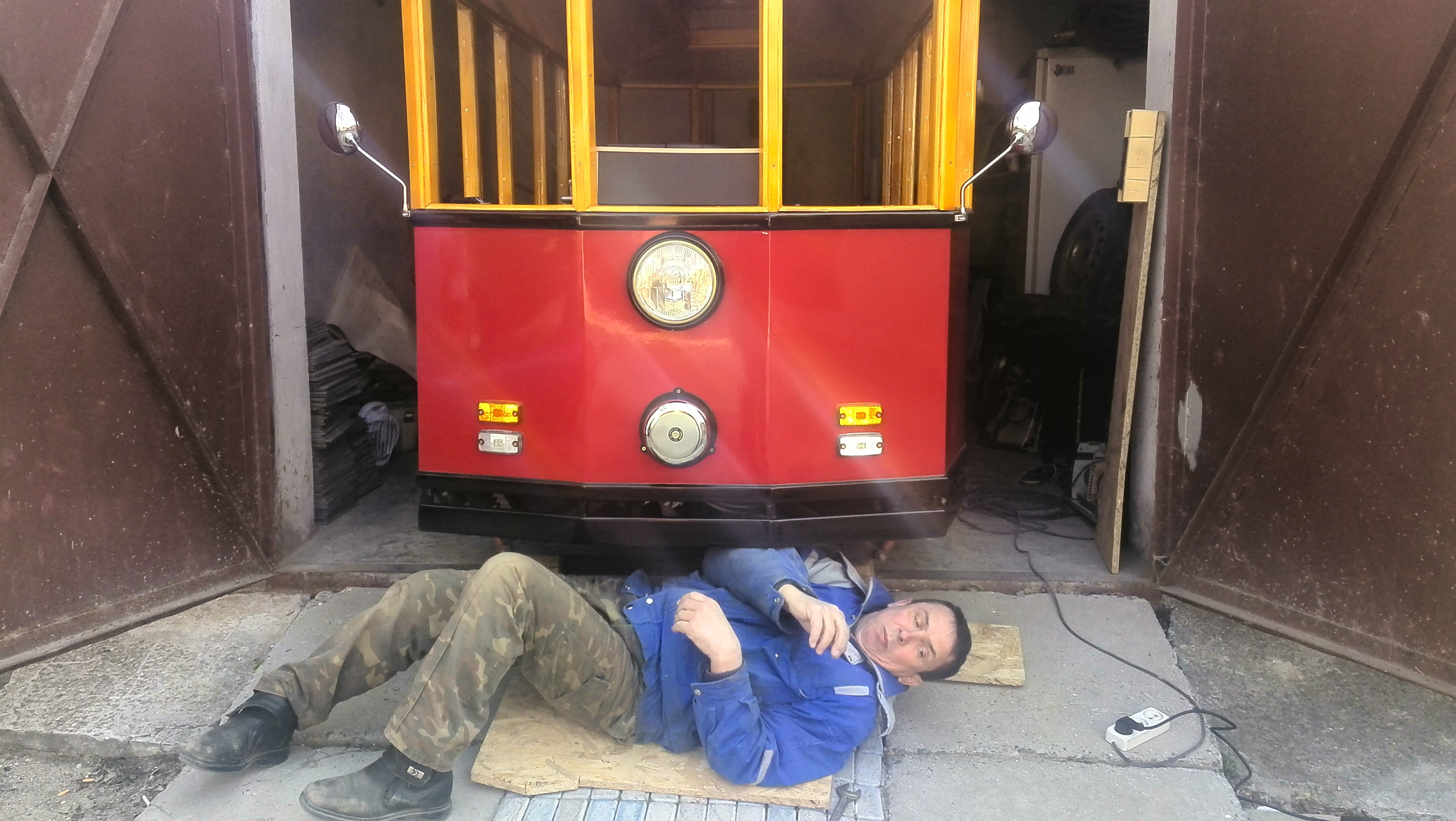

Сегодня залезли под вагон осмотреть ходовую, подтянуть рулевое, но ничего не понадобилось всё на месте и всё затянуто, после обеда на работу.
IMG_20150322_102824.jpg [ 1.98 МБ | Переглядів: 15227 ]

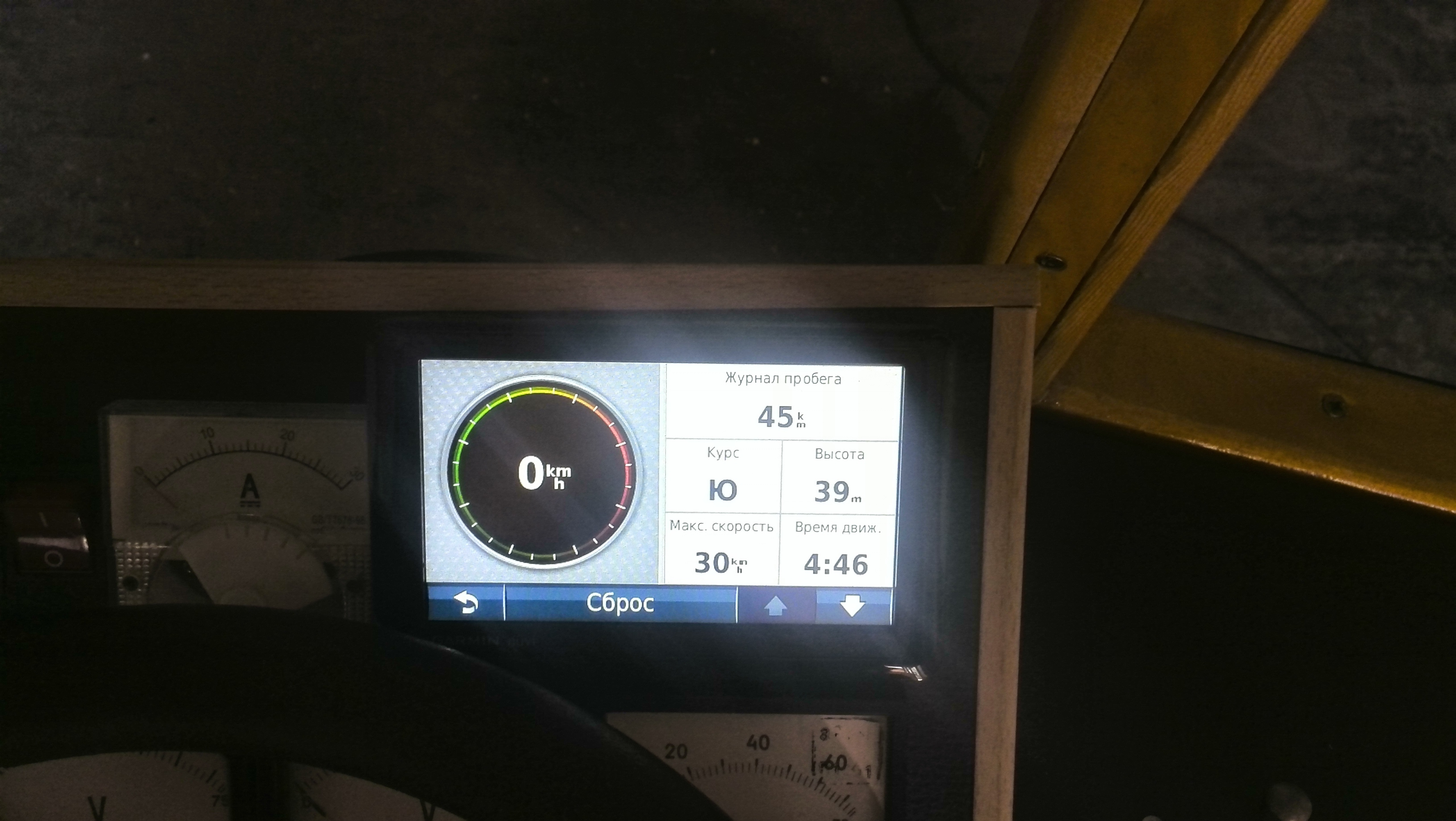

Вчера выкатали батарею практически до нуля, еле заехал в гараж. В результате имеем пробег 45 км. Это практически всегда с полной загрузкой в режиме старт-стоп по пешеходной улице. Таким образом изделие полностью удовлетворяет требования тз 30 км на одной зарядке. Полная масса 1100 кг, мощность батареи 4.8 кВт.часа.
IMG_20150323_134433.jpg [ 1.45 МБ | Переглядів: 15199 ]

106 Вт*ч/км - хороший показатель для такого веса. Замечали просадку напряжения при максимальной нагрузке?
