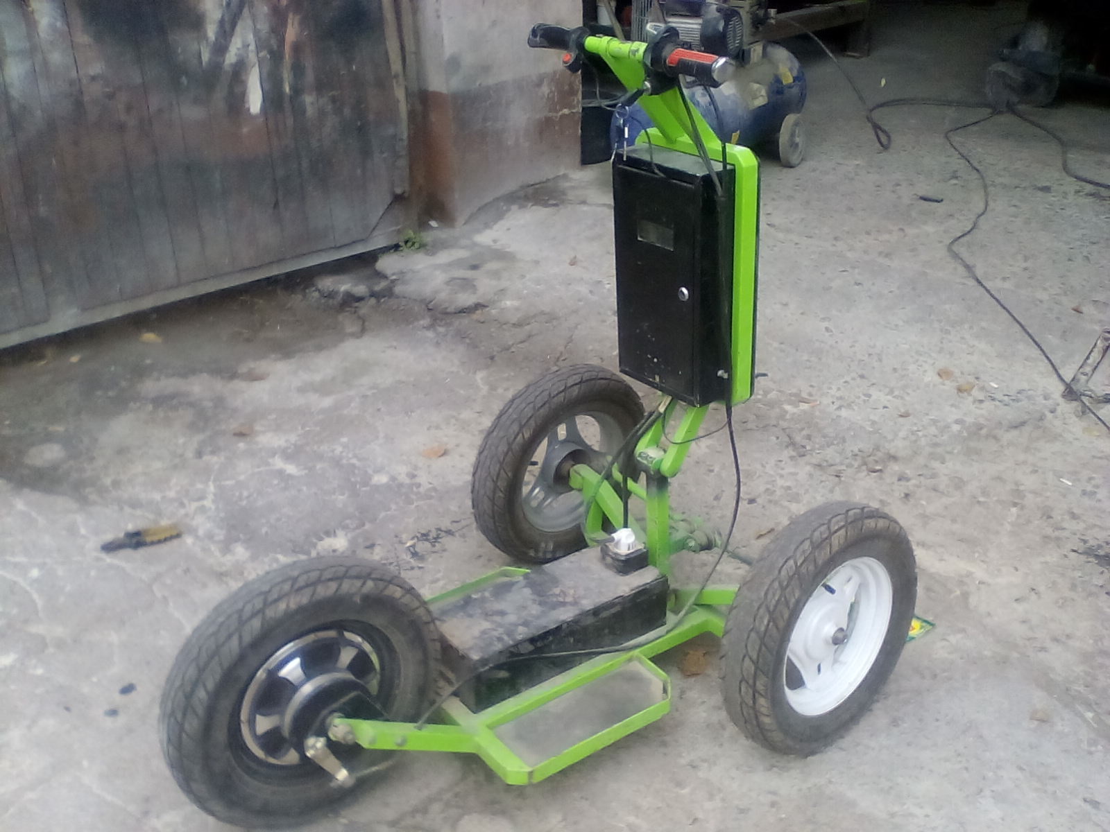

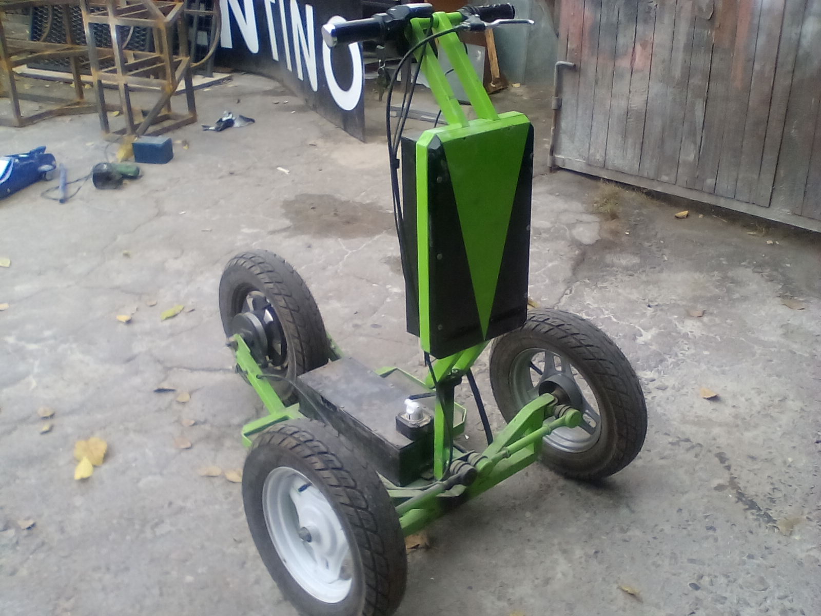

Сегодня вспомнил о дискуссиях на счёт лития и свинца, опыта и высказываний, что никто больше года на свинце не ездил. Так вот он опыт, это самокат собранный в марте 2014, все лето и осень того года он был в прокате, в сезоне 2015 используется у нас в мастерской для поездок в продмаг в обед и за комплектующими на авторынок. Иногда босс по делам гоняет. Его пробег по самым скромным подсчетам 12000 км, а по не скромным за пятнадцать, это если не считать, что ребята налево ездят). Так он все ещё рвет с места впробуксовку, правда пробег не тридцать, а гарантированных двадцать км. Если разделить стоимость батареи (1000 грн) на пробег и приравнять к цене бензина получаем примерно пол литра на сотню, что в пять раз дешевле мопеда, при условии что самокату за весь этот пробег только шины и зарядный разъём поменяли. Так почему нельзя ездить на свинце??? И кстати самокат ещё жив и ездит и экономия с каждым днём растёт тк стоимость батареи прежняя, а пробег идёт. И что бы кто не говорил, для меня это неоспоримое доказательство жизнеспособности и экономической обоснованности свинца по отношению к бензину! И ещё за свинцом надо следить и не оставлять разряженным, заряжая при каждой возможности.
IMG_20151024_131159.jpg [ 301.81 КБ | Переглядів: 14393 ]
IMG_20151024_131144.jpg [ 283.19 КБ | Переглядів: 14393 ]
#14047Повідомлення 25 жовт 2015, 17:28
Почему свинец нельзя? Можно. Особенно, если еще ему балансировку устроить на каждую банку. Только чтоб обеспечить пробег авто среднего класса на 100 км его нужно килограмм 500.
