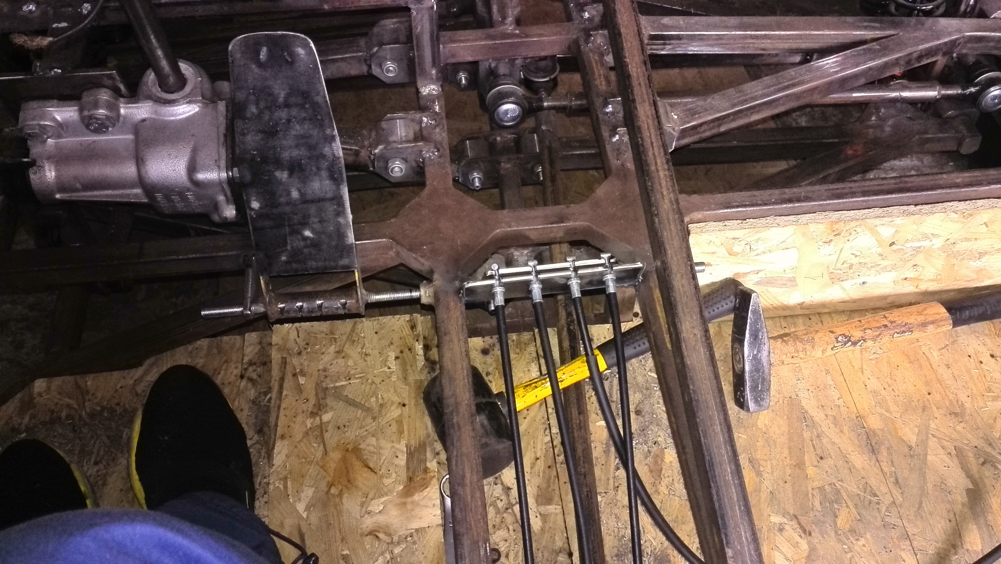

Сегодня в мастерской не было света из за аварии в городской сети. Успели только собрать тормозную систему, правда толком не приварили. Могу сказать, что машина уже тормозит)

Продолжаем работать с тормозами, видео пробы тормозов сегодня выложит Алексей. Отмечу, что тормозная система в целом показала себя хорошо, но кое что необходимо переделать. Из за большой длины вала, на котором расположена педаль, он пружинит и гнётся, не давая полностью реализовать тормозное усилие, поэтому весь узел с креплением тросов будет перенесен непосредственно под ногу, а педаль тормоза будет смонтирована непосредственно на нем.

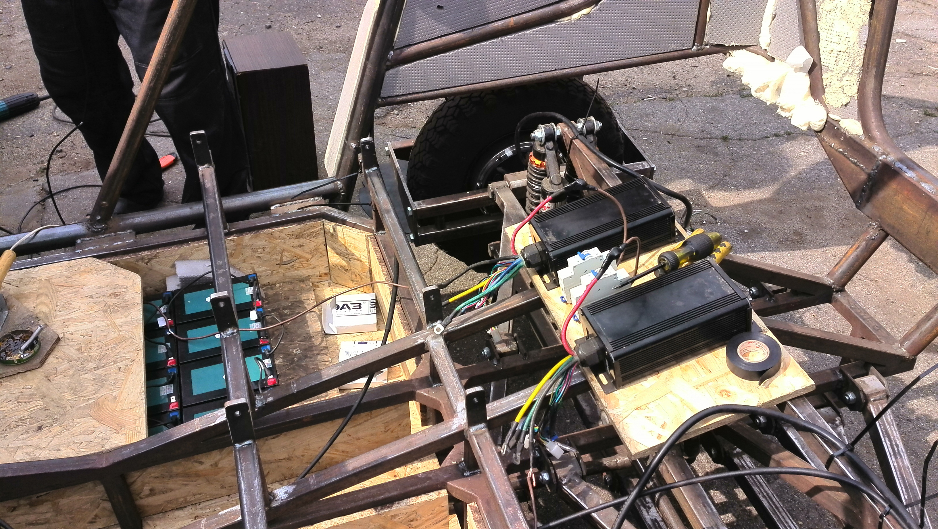

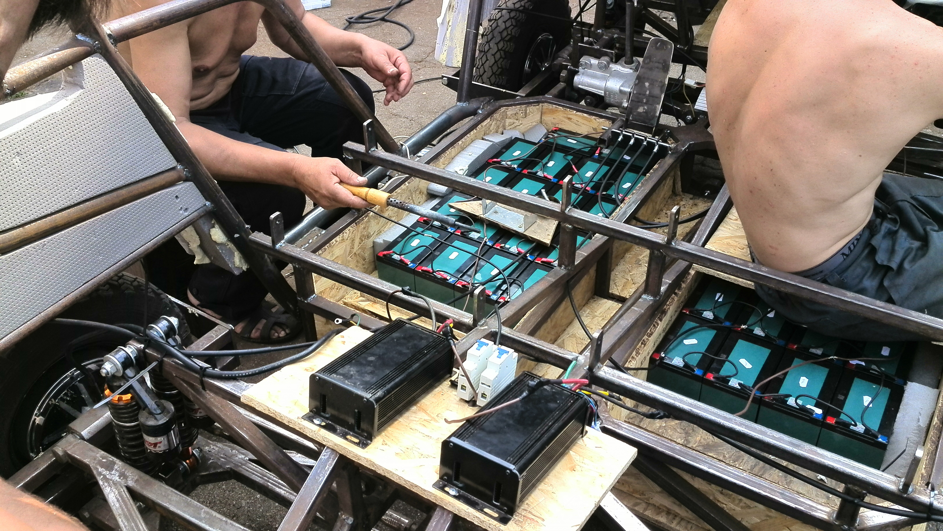

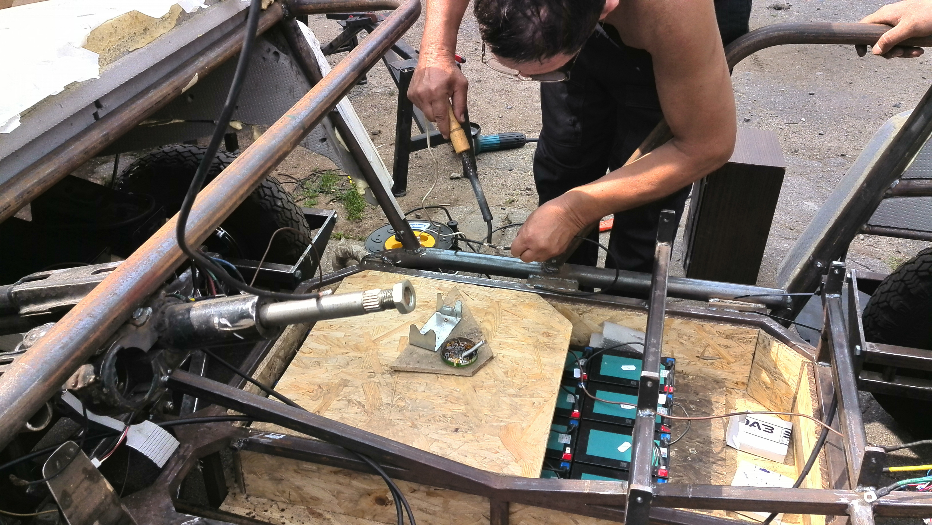

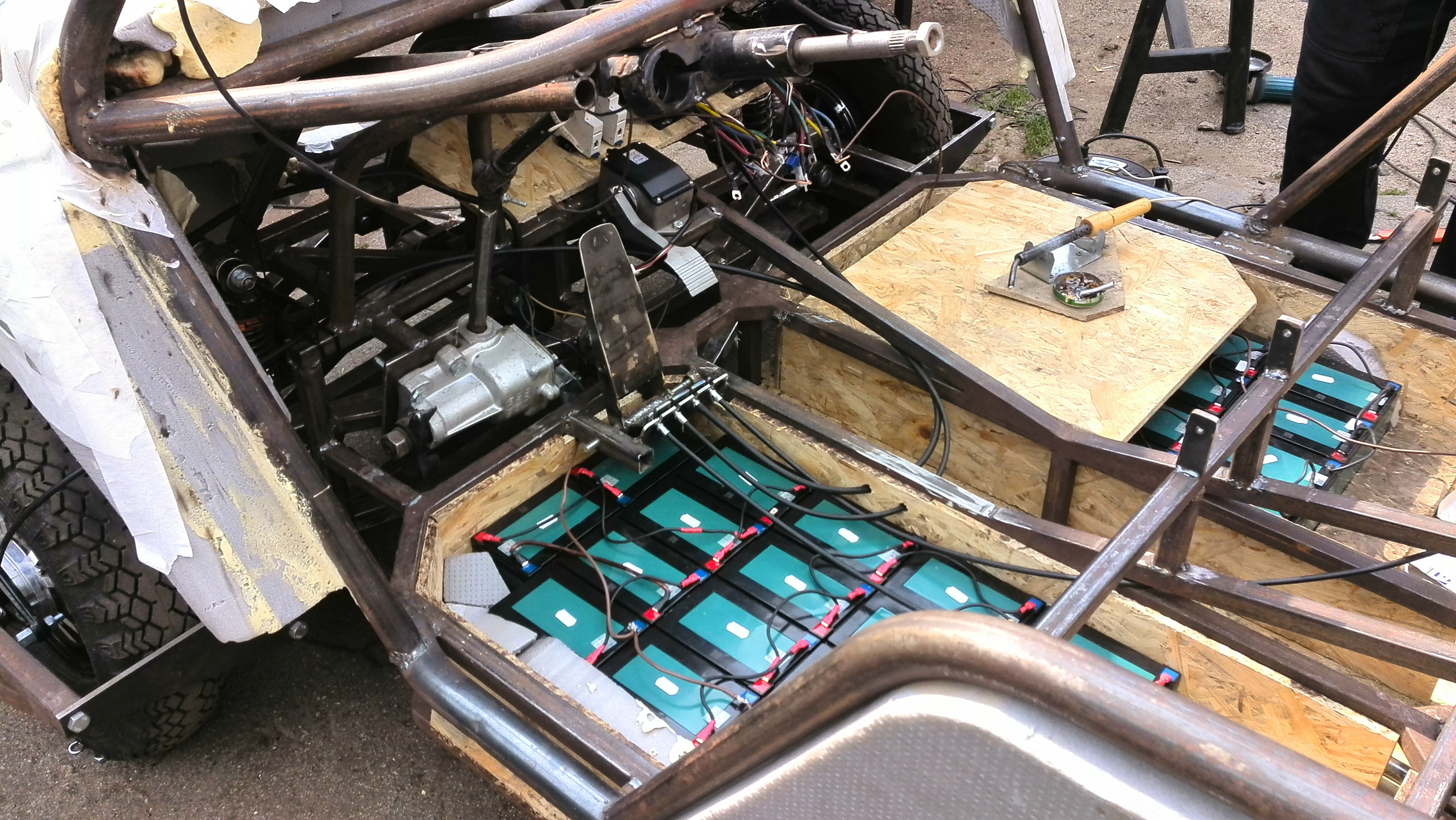

Сегодня утром нам была поставлена задача: поставить на ход Проект Х на четырех моторах, для выяснения его ходовых и маневренных качеств. Мы принялись за работу.

В 19.00 задача была выполнена, установлены четыре контроллера по 1500 вт, автоматы, аккумуляторы, всё соединено и подключено. Проект Х выехал на улицы города. Все проектные требования и нормы выполняются и перекрываются! Видео будет выложено вечером.
