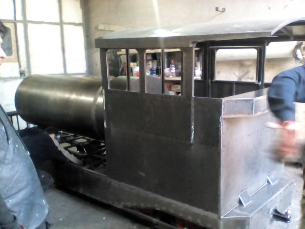

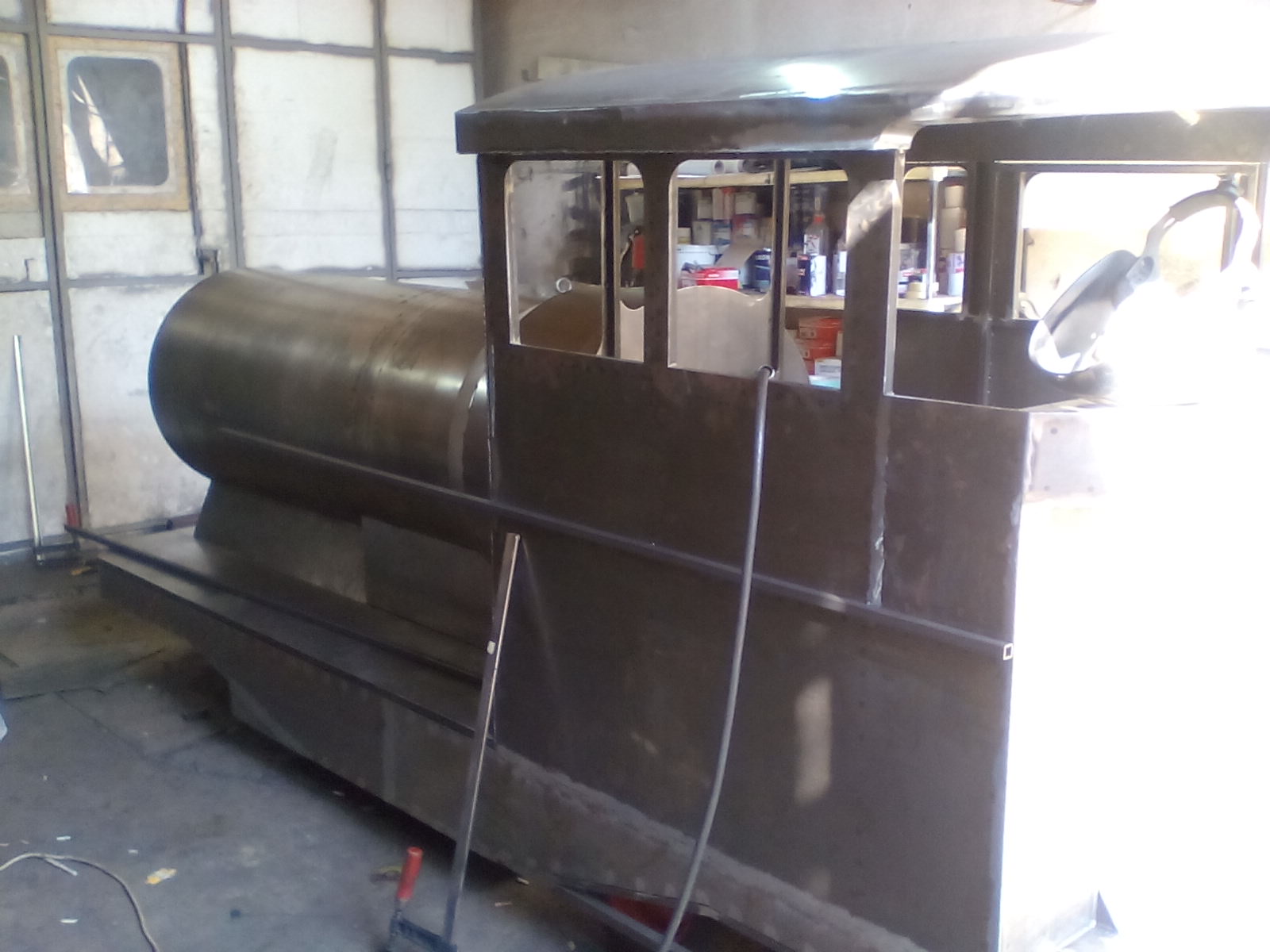

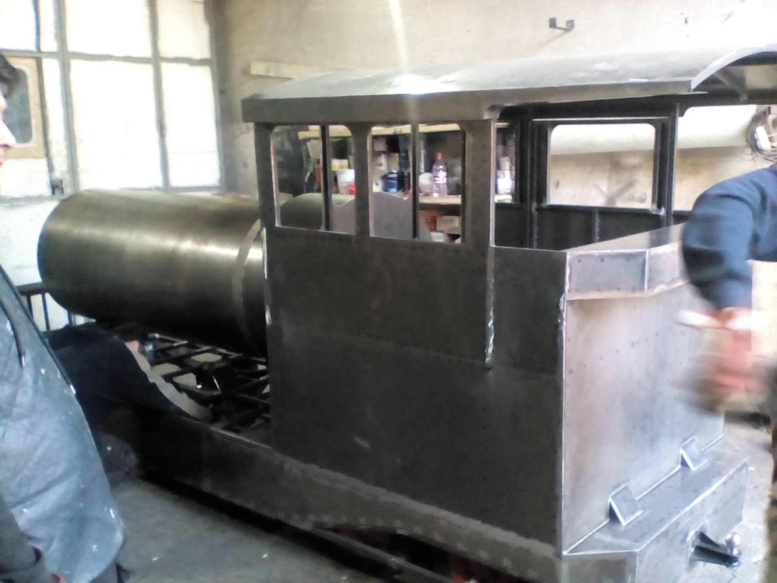

Изготовили муляж котла, шпангоуты нарезали на плазморезе, стрингеры из профильной трубы, обшивка металл 1 мм.
IMG_20170511_164101.jpg [ 312.81 КБ | Переглядів: 8099 ]
IMG_20170511_164123.jpg [ 258.19 КБ | Переглядів: 8099 ]

Вот это труба для котла!! 8O
 Заголовок повідомлення: Re: Детский поезд
#36087Повідомлення 11 трав 2017, 19:35
Абалдеть! 1мм! Вы что, настоящий котёл делаете? Такой муляж навека 8O

Шота Ишхнели писав(ла):
А почему не оцинковкой?
#36093Повідомлення 11 трав 2017, 20:27
Он должен безболезненно выдерживать хождение и лазание по нем детей, сидение, а часто и стояние на нем сверху.

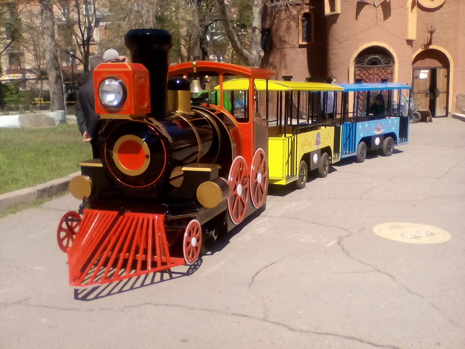

Этот поезд точно так же построен как и первый и выглядить будет так же, просто он на 20% больше, обшит такими же листами, как и любой автобус или троллейбус так что к чему здесь "броне" мне не понятно, вы же не говорите броне Икарус))). На вид он будет точно такой:

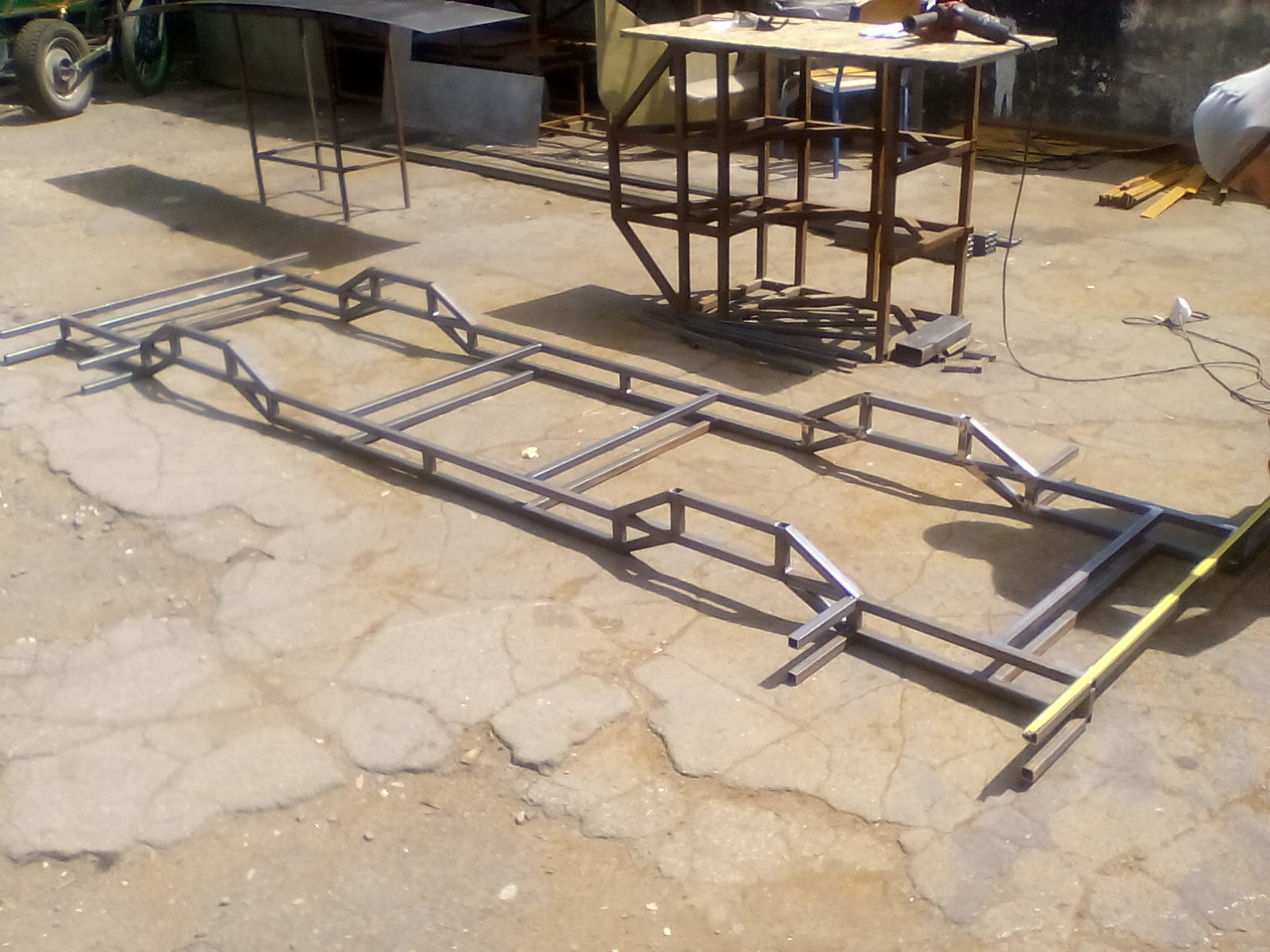

#36431Повідомлення 17 трав 2017, 20:50

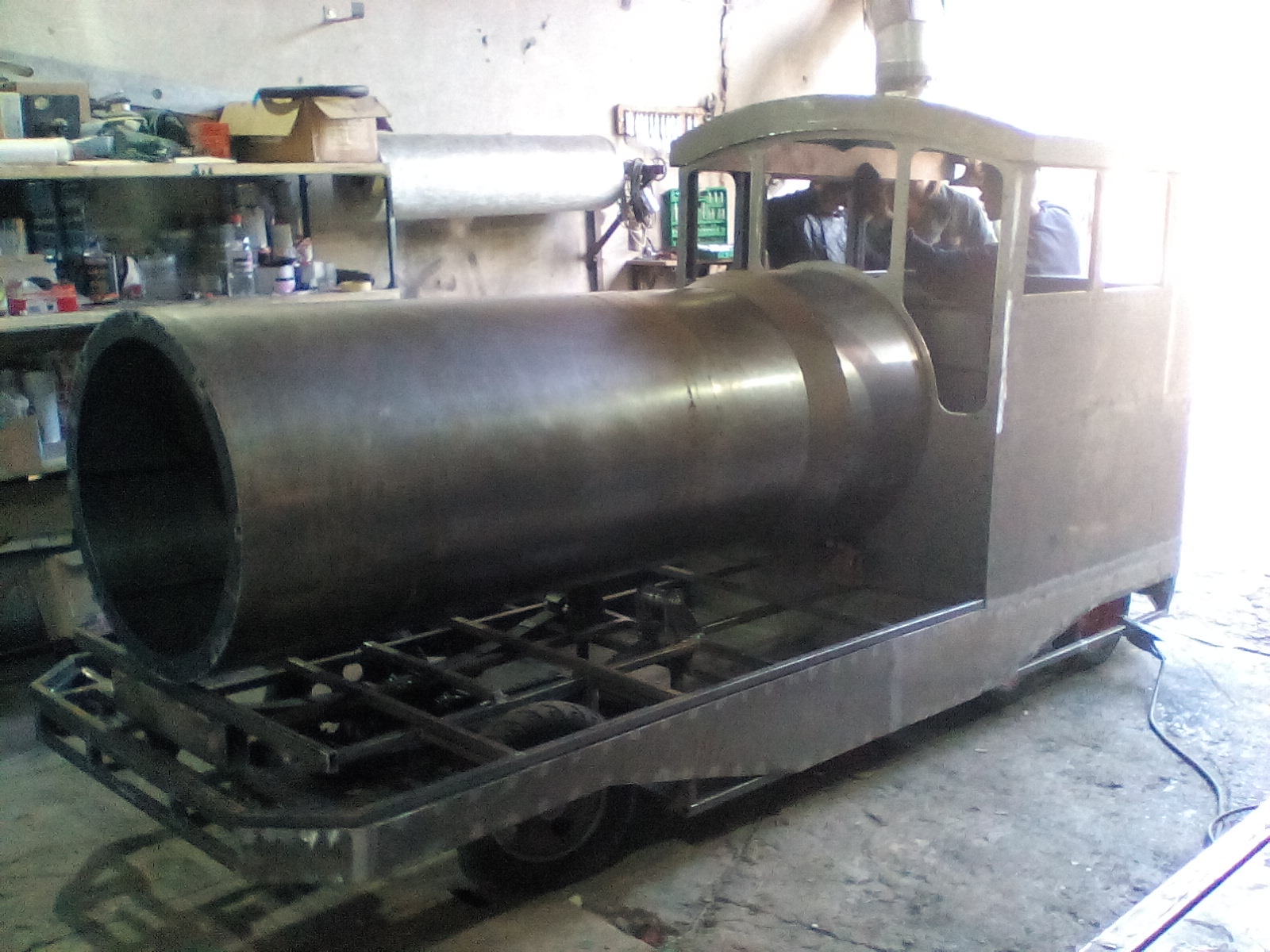

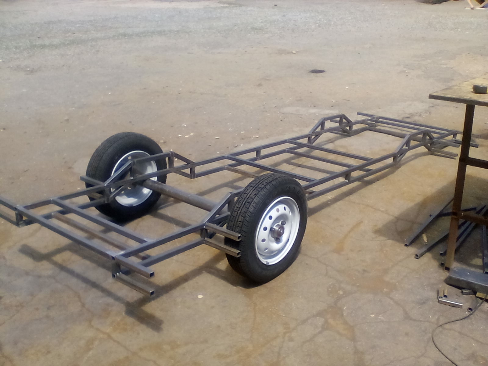

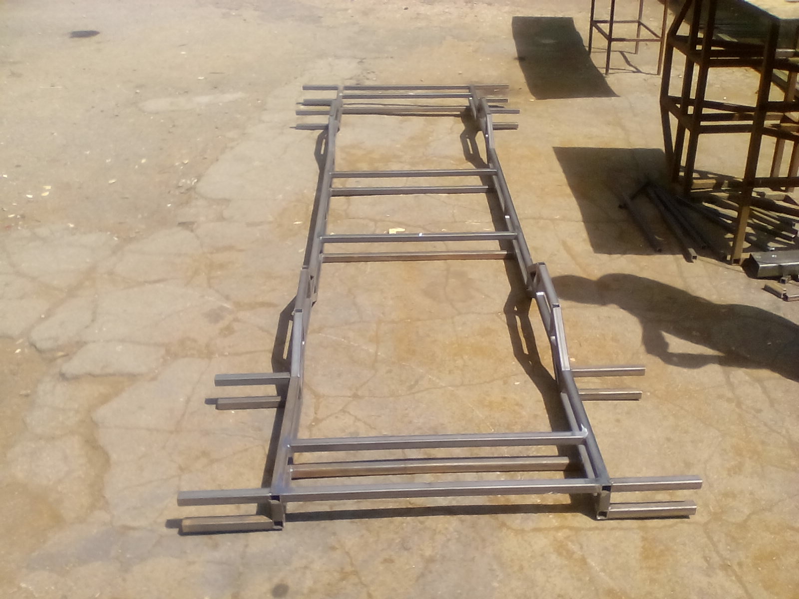

Продолжаем строить поезд, начали сборку рам вагонов.
IMG_20170516_090724.jpg [ 222.81 КБ | Переглядів: 8011 ]
IMG_20170516_132827.jpg [ 273.56 КБ | Переглядів: 8011 ]
IMG_20170516_132837.jpg [ 314.31 КБ | Переглядів: 8011 ]
IMG_20170516_133637.jpg [ 264.56 КБ | Переглядів: 8011 ]
