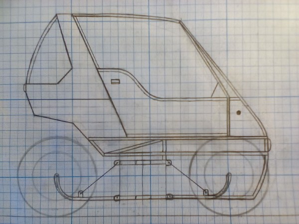

Окончательный вариант будущего одноместного электромобиля. Длина 1650 мм, ширина 1200 мм, высота 1350 мм, вес 160-170 кг.
IMG_20151019_091337.jpg [ 338.56 КБ | Переглядів: 27034 ]

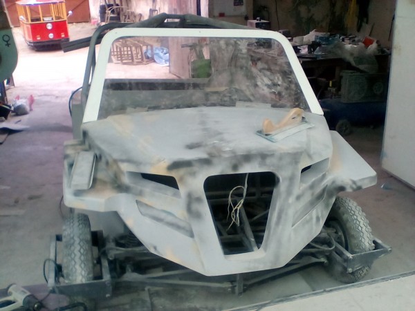

Так я уже сделал), а при желании туда и шестерых можно посадить.
IMG_20151014_170105.jpg [ 277.19 КБ | Переглядів: 27010 ]

Шота Ишхнели писав(ла):
.......Да, простит меня автор, за моё-иное мнение.
.....Меня, с одной стороны радует его целеустремлённость, но, с другой стороны, разочаровывает его пренебрежение и, к инакомыслящим и, к непреложным законам физики.
.....Теоретик бы высчитал ~ центр тяжести, векторы тормозной силы и инерции и......получил бы момент неизбежного опрокидывания : через передок и крышу!
Моделист бы слепил модельку из глины-пластилина ; потянул бы за нитки гвоздиками к центру тяжести , и , тоже понял бы, что юзить ОНО не сможет !
Ну, а мне -темному , и на взгляд - это очевидно - ОПРОКИНЕТСЯ ПРИ ПЕРВОМ РЕЗКОМ ТОРМОЖЕНИИ ! .......Печально!
#13873Повідомлення 21 жовт 2015, 08:19
Опрокинется вперёд???! Но как можно сделать такой вывод из того рисунка? Ведь никто не знает из чего сделана нижняя и верхняя часть и соответственно где будет центр тяжести, какой вес и расположение АКБ тоже я не упоминал, а тут сразу такое заключение, это несерьёзно.

Сейчас думаем над способом доступа в авто. Поскольку машина не будет иметь руля, а управление будет осуществляться двумя рычагами по бокам есть два варианта: первый- обычная дверь сбоку, второй - дверь спереди, правда пока неясно какой вариант будет удобнее.

Эти машинки конечно интересные, но они абсолютно непригодны для езды по нашим дорогам из за практически полного отсутствия подвески и игрушечных колесиков. Моя машина с мягкой подвеской и на полноценных автомобильных колёсах диаметром 530 мм. И она значительно крупнее.
