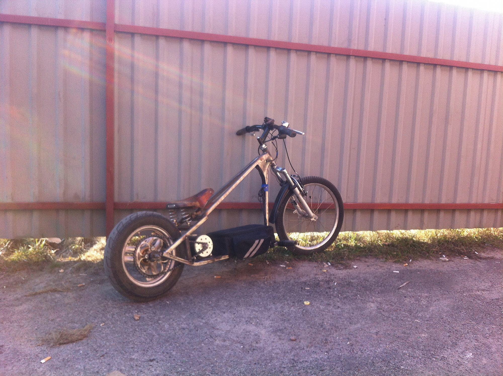

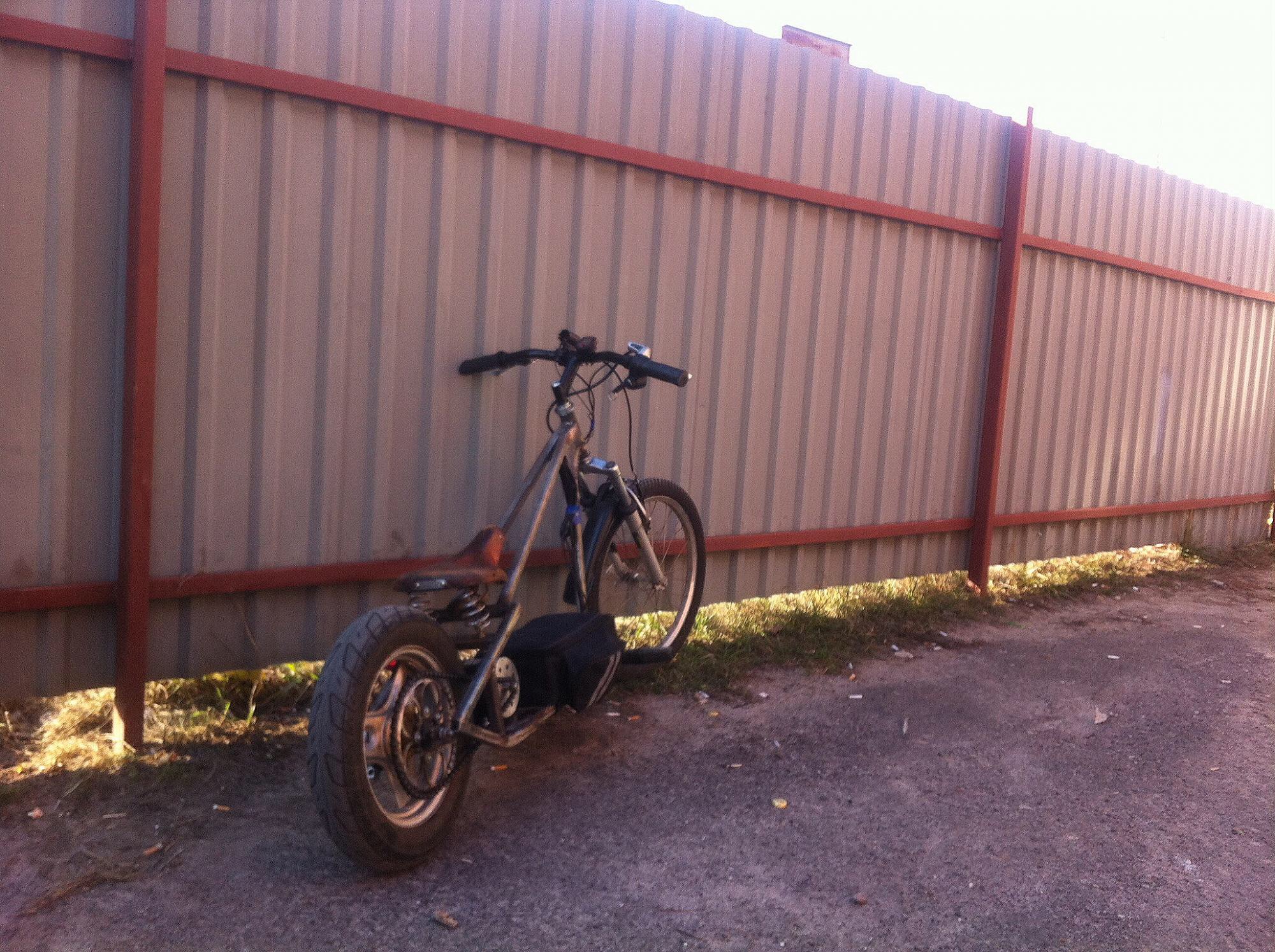

Добрый день! Вот выставляю на суд свое тс. Правда сейчас он покрашен в черный мат и разобран!
Может у кого есть кусок листовой стали марки 45-40х, нужен где-то 500*400*3
ТТХ
Двигатель: 36 вольт 500 ватт 28,5 ампер коллекторный.
Контроллер: 36 вольт 500 ватт 30 ампер, какой-то йонг-сонг с детского квадрика.
Рама: с трубы квадратного сечения 20*20.
АКБ: Свинец 12 вольт 14 ампер 3шт.
Переднее колесо от вело 20 а заднее от honda dio 10*3.00
Звезды: Ведущая 7зубов, ведомая54зуба.
Скорость 30-35км/ч пробег от одного заряда 18км, но еще можно ехать километров 5 точно, просадки по акб нету.

Сейчас в плане фальшь бак чтоб контроллер спрятать.
Есть чертежи звездочек на 7,8 и 35 зубов но не могу найти кусок металла для них. Сейчас стоит ведущая звезда самодельная от электропилы на 7 зубов, трещит не щадно!
