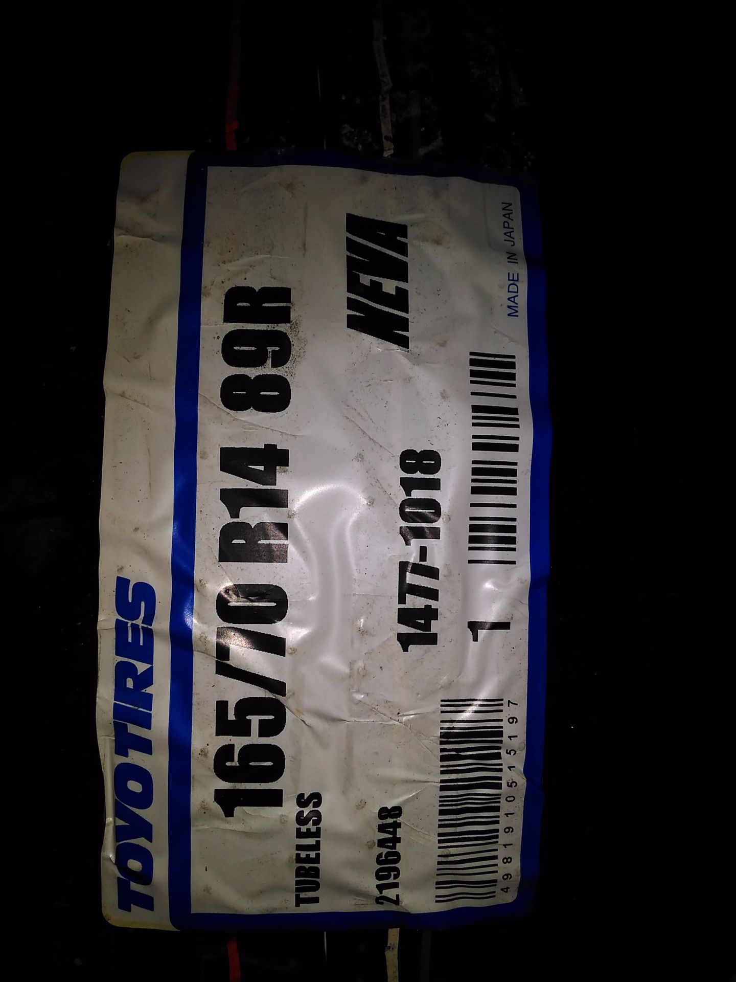

Сфотогрфировал лейбочку энергоэффективных шин для грузовиков. Ничего интересного не указано. На ней даже индекса С нет. Хотя на самих шинах есть.
P_20200401_152840.jpg [ 183.5 КБ | Переглядів: 34923 ]
