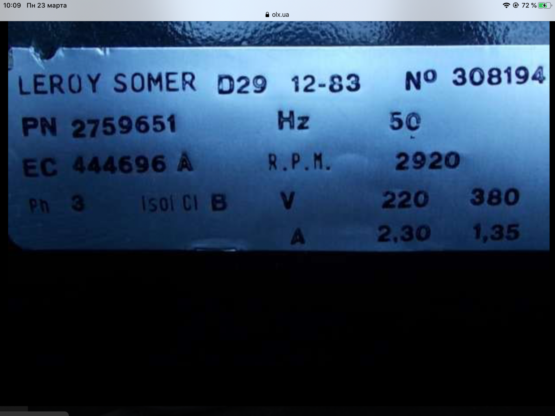

Подскажите по двигателю
043DDA75-0257-4E6F-90F3-28EE47667871.png [ 1.36 МБ | Переглядів: 9163 ]

А что подсказать? На табличке ведь всё ясно.

Мне непонятны обороты и вольтаж. Если не трудно , напишите более понятным языком. Спасибо. Подойдёт ли для ЗАЗ 968?

обороты RPM 2920
вольтаж 220В 2,3А 50Гц на треугольник, 380В 1,35А 50Гц на звезду

Гы какой заз это движок для какого-то станка для пищевой промышленности :gott:
