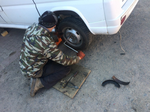

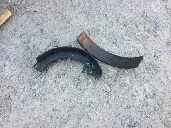

Когда собирали авто - колодки новые покупали,не надолго их хватило :maul: ,вот это качество! :wallbash:

Электромобиль должен на 90% тормозить не колодками)
