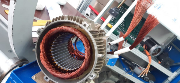

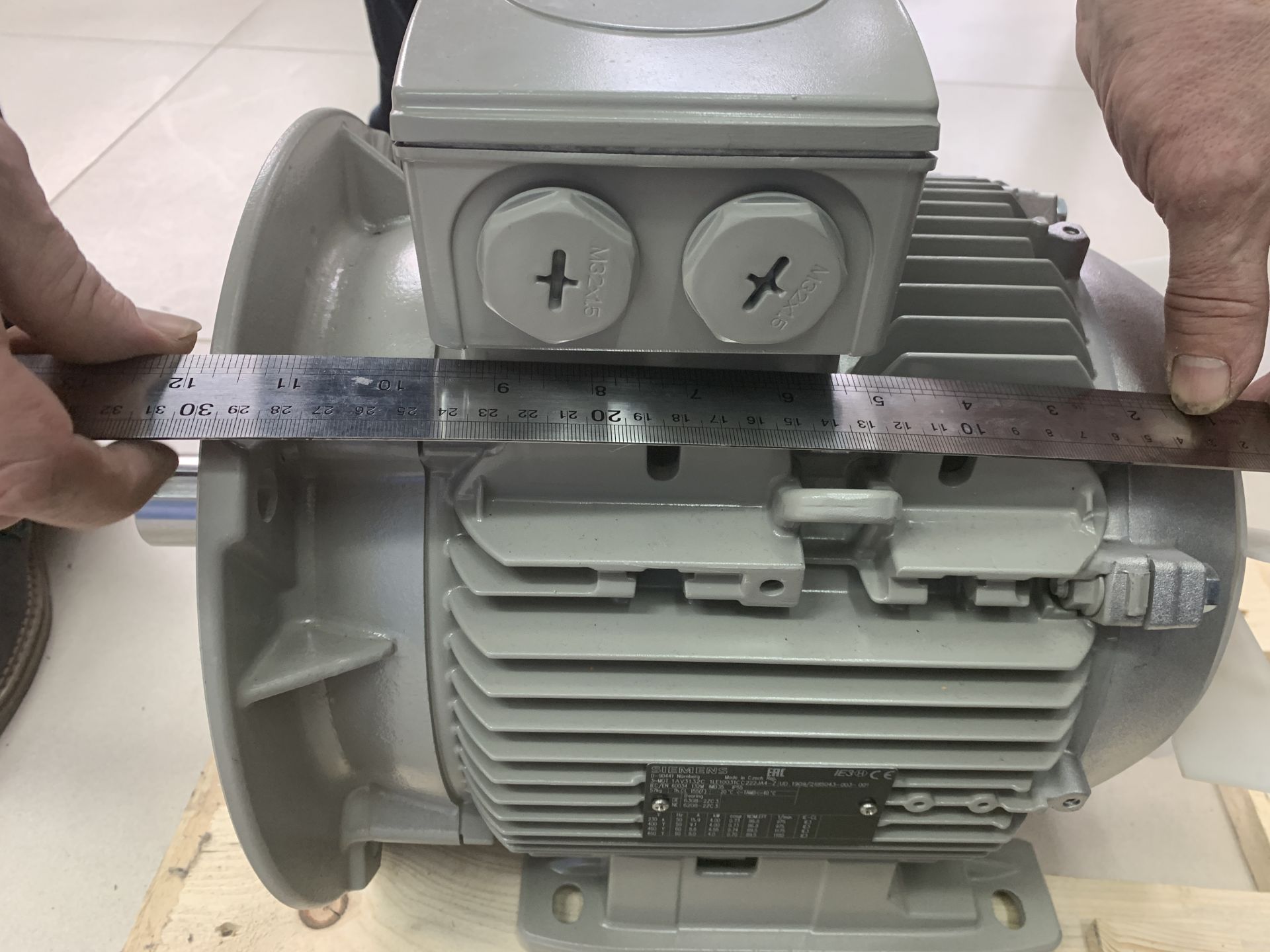

Готовится новый силовой агрегат с парой SIEMENS 1LE1003-1CC22-2JA4-Z
Это стандарт чуть меньше нашего 132-го габарита.
Естественно перемотаны.

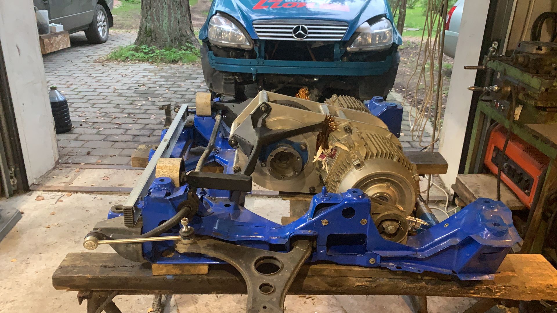

Очень хорошо садятся в подрамник.

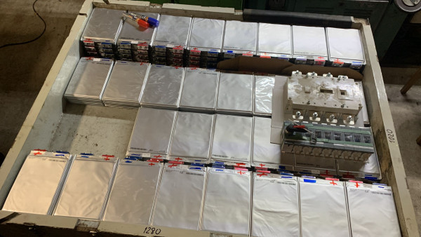

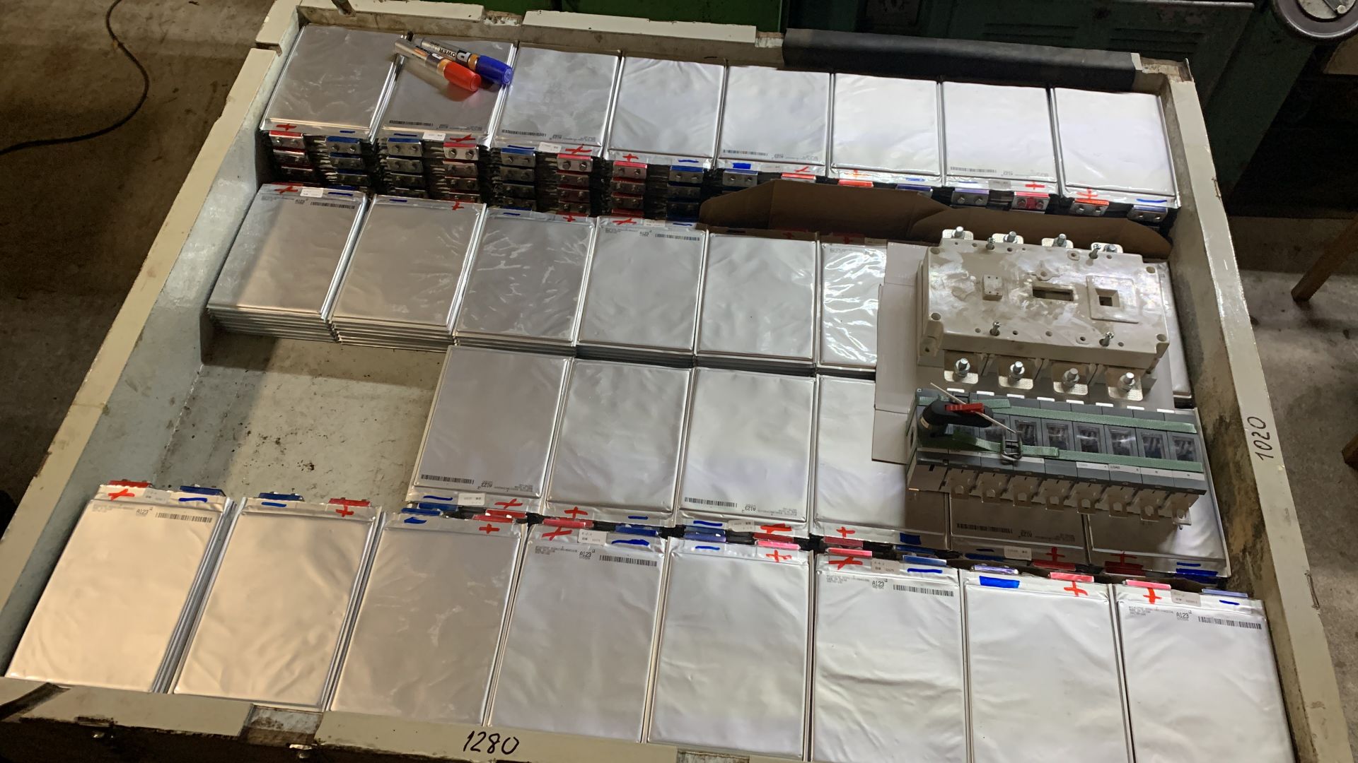

В подпольный короб уместится батарея 42 кВтч, состоящая из 8-и ячеек собранных из 48 пакетов NMC А12, каждая.
Рабочий диапазон напряжения от 32 до 24 В
BDBEB862-DDE1-4294-91D6-CC1A6C8D4062.JPG [ 267.87 КБ | Переглядів: 13145 ]
Интересно, как поедет. Все новое и моторы и батарея и контроллер.

А что с Вашими пакетами случилось? Почему такие мятые и вздутые?
#124019Повідомлення 11 груд 2021, 13:00

Новые пакеты, просто свет так падает.
