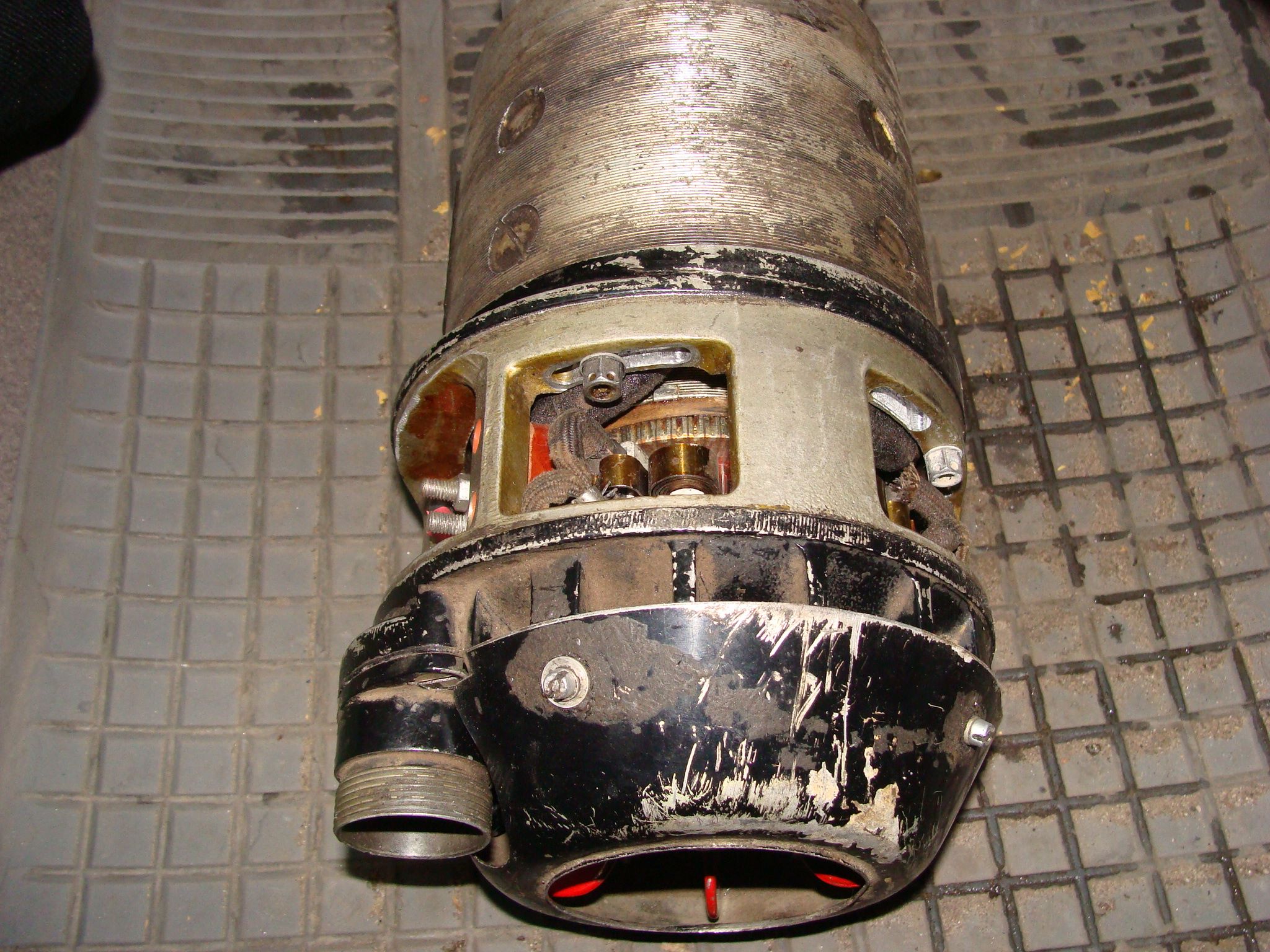

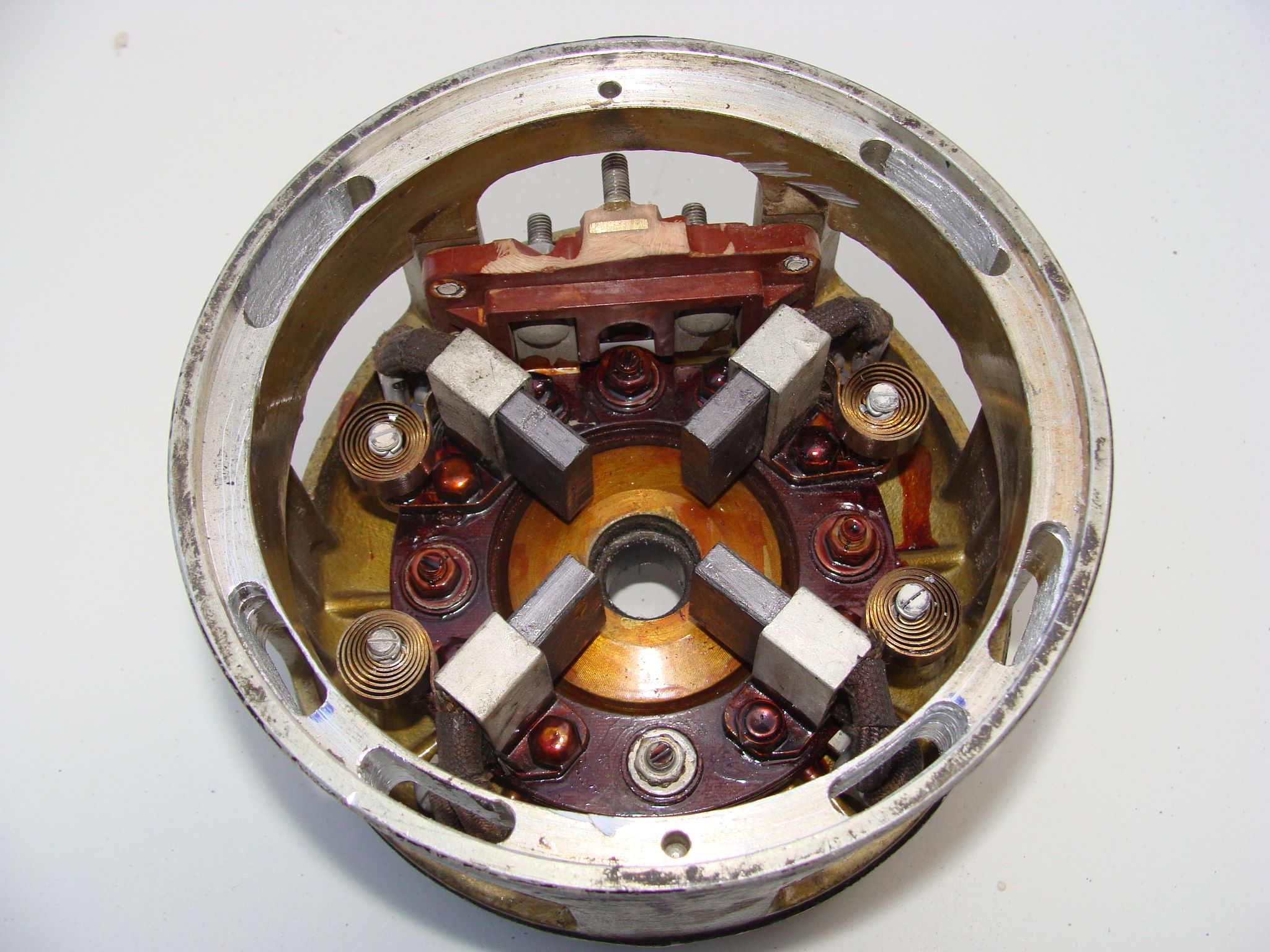

Вид узла до модификации:
DSC02511.JPG [ 575.09 КБ | Переглядів: 11822 ]
DSC02510.JPG [ 481.71 КБ | Переглядів: 11822 ]
Нашли токаря.
Договорились, и всего за 80грн (10$) были расточены отверстия
акже пришлось, с помощью напильника, сточить край контактной панели, т.к. при повороте она упиралась в обмотку возбуждения.
Модификации подвергся и один из выводов обмотки возбуждения. Его пришлось удлинить чтобы доставал до крепёжного болта.
Направляющие шпильки на статоре пришлось срезать.

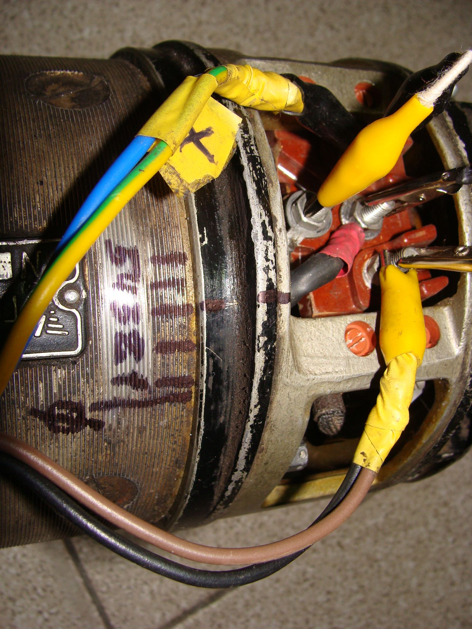

Как теперь выглядит крепление щеточного узла:
DSC02638.JPG [ 556.86 КБ | Переглядів: 11821 ]
Делаем на корпусе мотора разметку как показано ниже.
DSC02622.JPG [ 529.61 КБ | Переглядів: 11821 ]
Собираем стенд из мотора, реостата, АкБ соединённых последовательно. Реостат нужен, чтобы мотор не так сильно дергался при старте.
DSC02619.JPG [ 670.97 КБ | Переглядів: 11821 ]
Измеряем ток в каждом из положений щеточного узла и записываем это в виде таблички на листик (продвинутые товарищи могут забивать в электронную таблицу ).
Во время замера щеточный узел должен быть закреплен жестко - иначе быть беде. И перед включением необходимо убедится в том что ротор вращается легко.
У меня значения тока изменялись от 12А до 8.3А.
Минимальное значение было в точке "3"
Также было заметно что в положении "3" мотор веселее набирал обороты.
