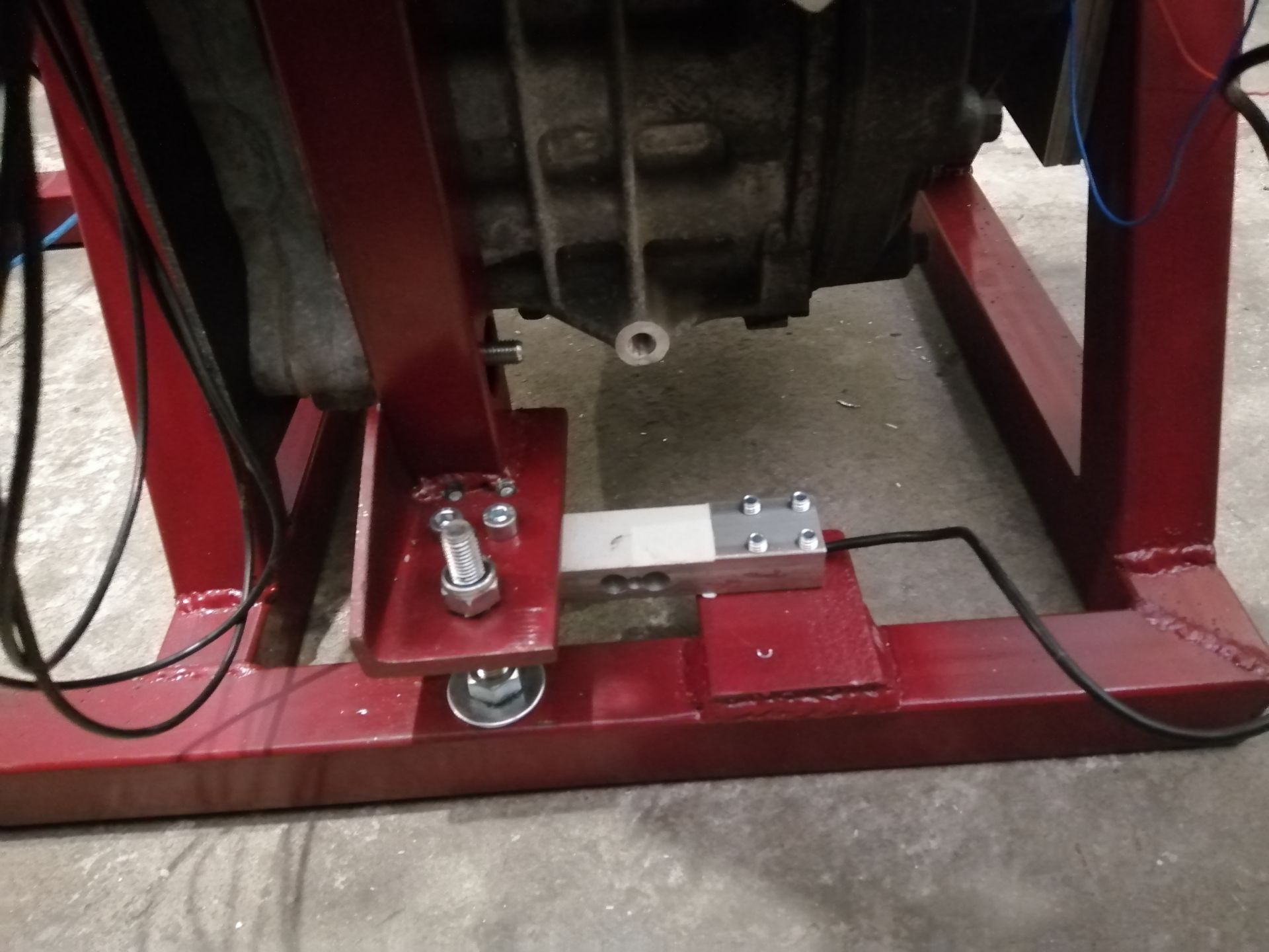

Подсобрали немного стенд для тестирования моторов.
Постепенно будем запускать и морнизировать.

Рычаг. грузы. и т д. сейчас чуть переделываем. надо шарнир до датчика. на скручивание + прогиб происходит непонятные скачки .
а может датчик уже убил перегрузом. выясняю пока. прыгает выход в +42мв. а у меня чутье 2,5мкВ

Ну у меня ось на оси . И вес по 3-5 точкам прикинем,. На компе линеаризировать проще.
Чувствительность примерно 0.5НМ выходит. Но буду загрублять до 1 . Шумы ((
Хочу до 300НМ . Видеть.

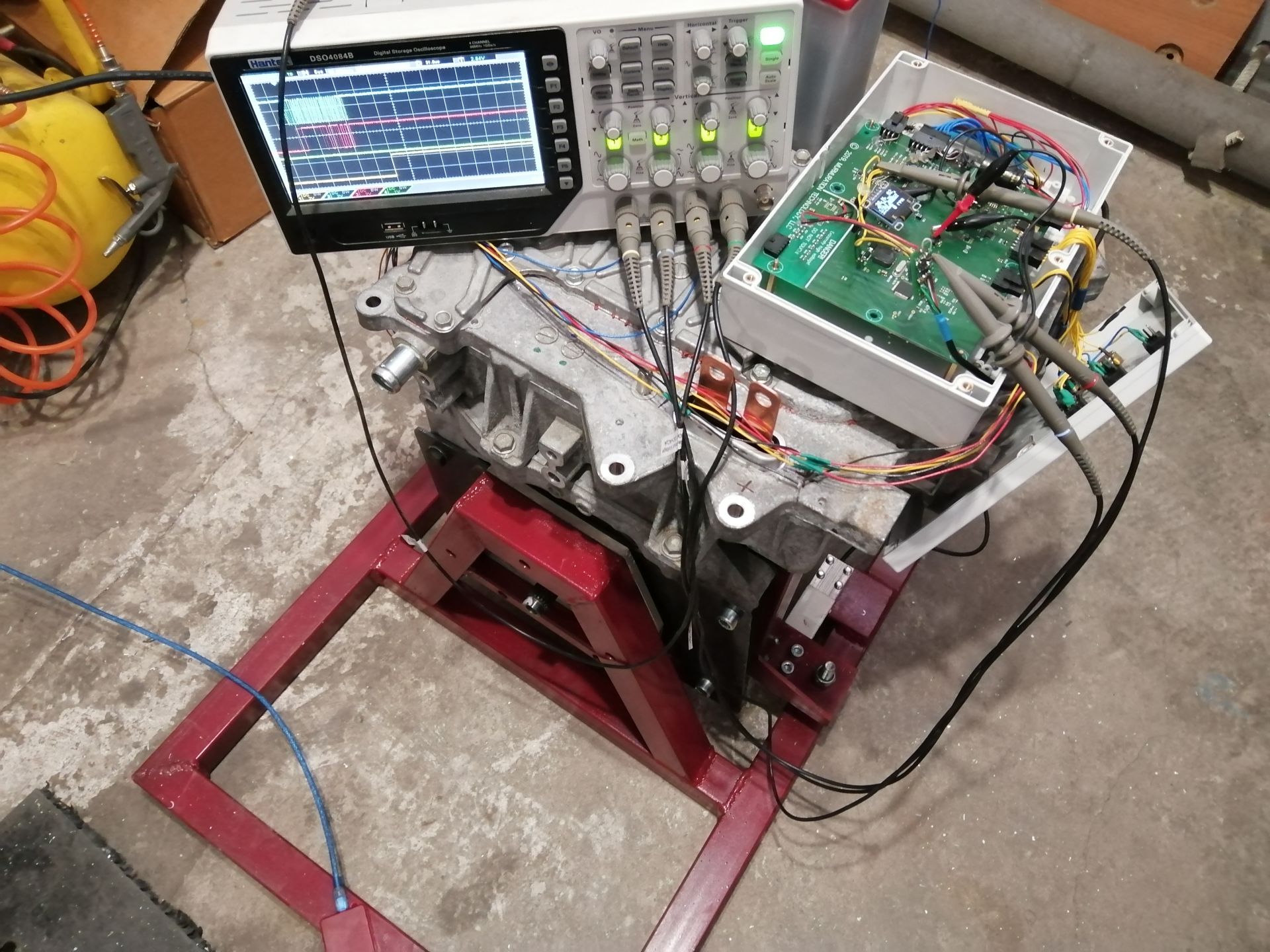

Чуток еще доделали.
IMG_20200501_152228.jpg [ 296.82 КБ | Переглядів: 33195 ]

Гоним на комп. Там разгребем

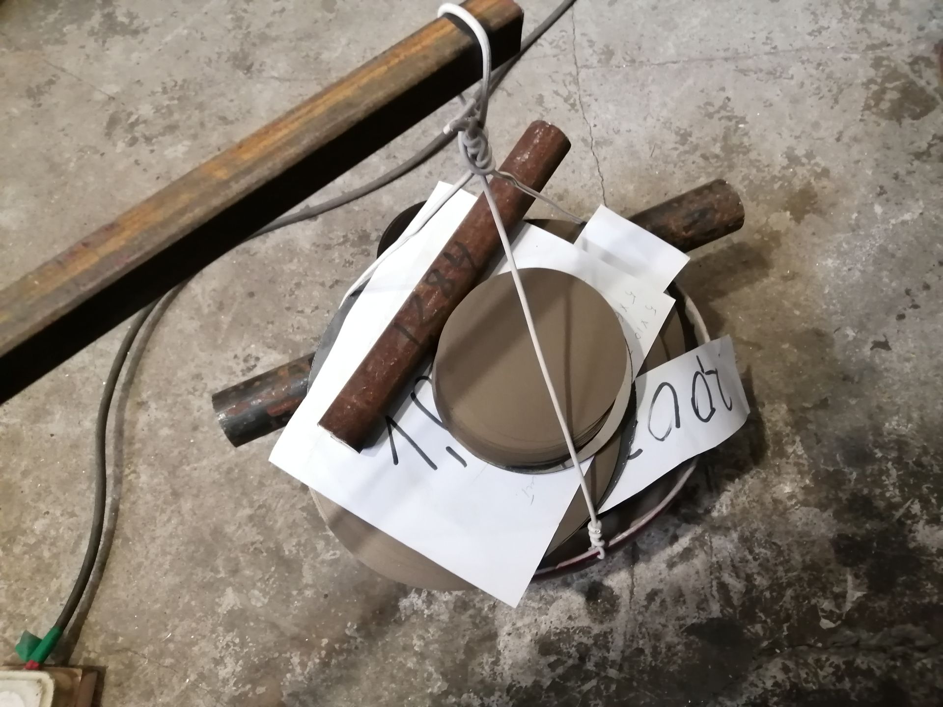

Калибранули по пол кило до 25.5 кг на 98см.
IMG_20200505_130108.jpg [ 279.19 КБ | Переглядів: 32967 ]

Ну , почти готово. )) Начать и закончить. )
Пока углы опережения поднастрою, программи ст допишет мерялку.
Еще бодаюсь с ПИД регулятором скорости, мощности , тока
