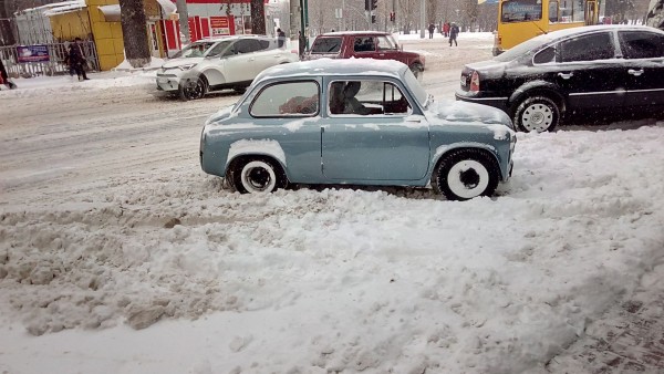

Навалило у нас снігу, і ЗАЗ я вам скажу реальний внедорожник :) якби ще й резину зимову :)
IMG_20181201_104910.jpg [ 353.67 КБ | Переглядів: 24153 ]
#70727Повідомлення 02 груд 2018, 08:47
Дякував (ла) 1247 Подякували 1272
babac писав(ла):
...хорошо ещё что на четырёх колёсах ездишь :P ...
