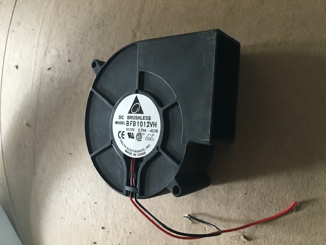

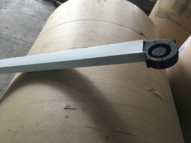

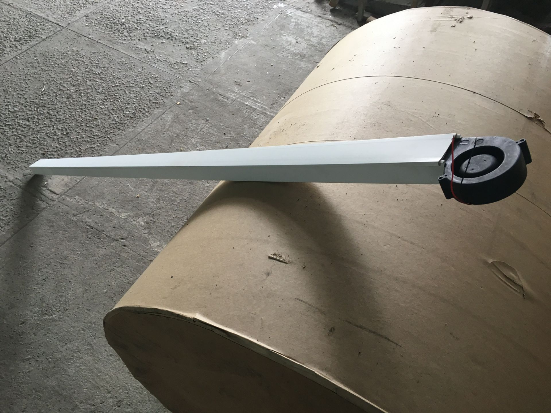

Хочу узнать мнение форумчан вот по какому вопросу:
- несколькими страницами ранее наш форумчанин под ником vintik прилично меня «напугал» (заставил задуматься :? ) над вопросом отвода тепла от зарядных блоков. Поскольку они расположены (как видно на фото) в достаточно тесном объеме небольшого багажника , ещё и над ящиком с батареями, то поднятая проблема действительно серьёзна. Естественно я наивно не придав значения количеству тепла выделяемого зарядками «спроектировав весь комплекс» не реализовал ничего, что исключит проблему.... Ну шо ж, приходится корректировать... :cry:
Короче - в поисках вариантов перерыл мильён картинок с вентиляторами, пылесосами :lol: и прочим, что способно «переносить тёплый/горячий воздух». Под «крупняк» как вы понимаете места нет...и не ожидается...
Остановился на компактном серверном «центробежнике» 97х97х35. Взял попробовать/помоделировать. В качестве воздуховода (тоже для эксперимента) взял кабель-канал 60х40 пластик.
Вот как это выглядит:

#105458Повідомлення 22 трав 2020, 18:13
...неожиданно раструб вентилятора очень чётко вписался в сечение кабель-канала. Сам кабель-канал довольно несложно «трассировать» вырезая и загибая сегменты и сектора. Ну как у «вентиляционщиков»...
Честно говоря от этой затеи я ожидал только...осознания выкинутых нескольких сот грн. :lol: ... Но пробовать ведь надо?! Вобщем я оказался несколько удивлён - дует как невменяемый 8O , шумит немного, всасывает тоже хорошо (куря папироску проверял :D ). Понимаю, что при «искривлении» магистрали под нужные кофиги эффективность упадёт, но не критично же?! Расположу вент под верхней полкой, кабель-каналом выйду в вентиляционный клапан в кармане багажника. Запитка или постоянно при включении зарядок, или по термовыключателю при 25-28 град. Мне кажется эффект должен быть... А вы шо скажете? Решение жизнеспособное или ошибочное? Может замечания, предложения?
Буду как всегда благодарен любым коммент. ;)

#105471Повідомлення 22 трав 2020, 22:21
По моему вполне рабочий вариант, важно только обеспечить равномерный обдув зарядок. И может быть стоит оставить возможность проложить ещё один воздуховод под второй вентилятор , если вдруг одного не хватит, хотя должно хватить.

Olaff писав(ла):
В каждой зарядке кулерочек стоит - расположен на передней панели и продувает весь «тоннель». Всё тепло перемещается к задней спинке заднего сиденья. По хорошему оттуда его и «отсасывать», но распределённый «приемник» горячего воздуха городить нехочется...
мож и хватит одной точки забора...х.з.

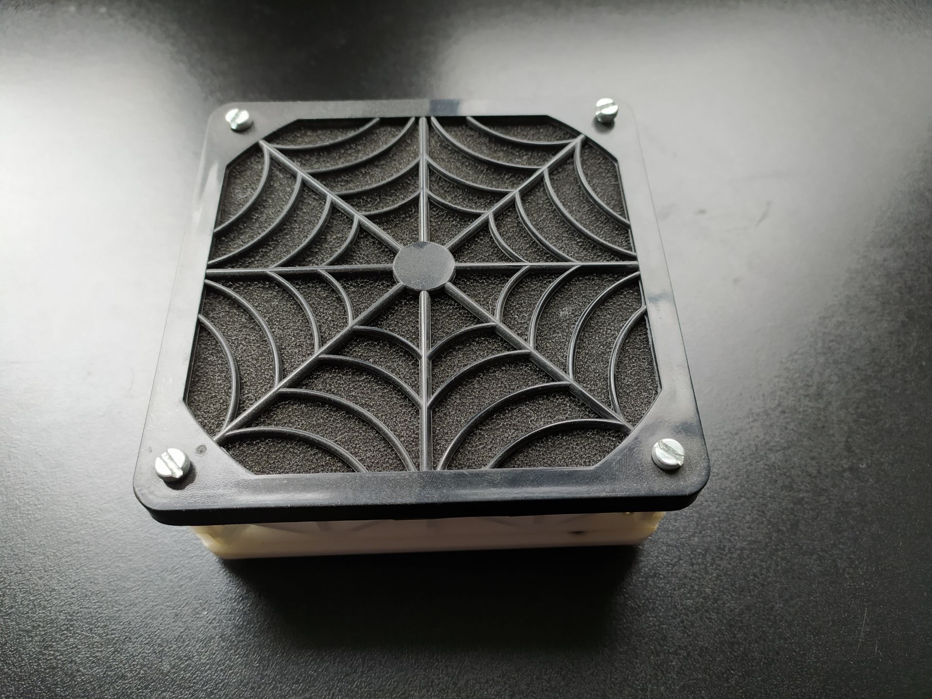

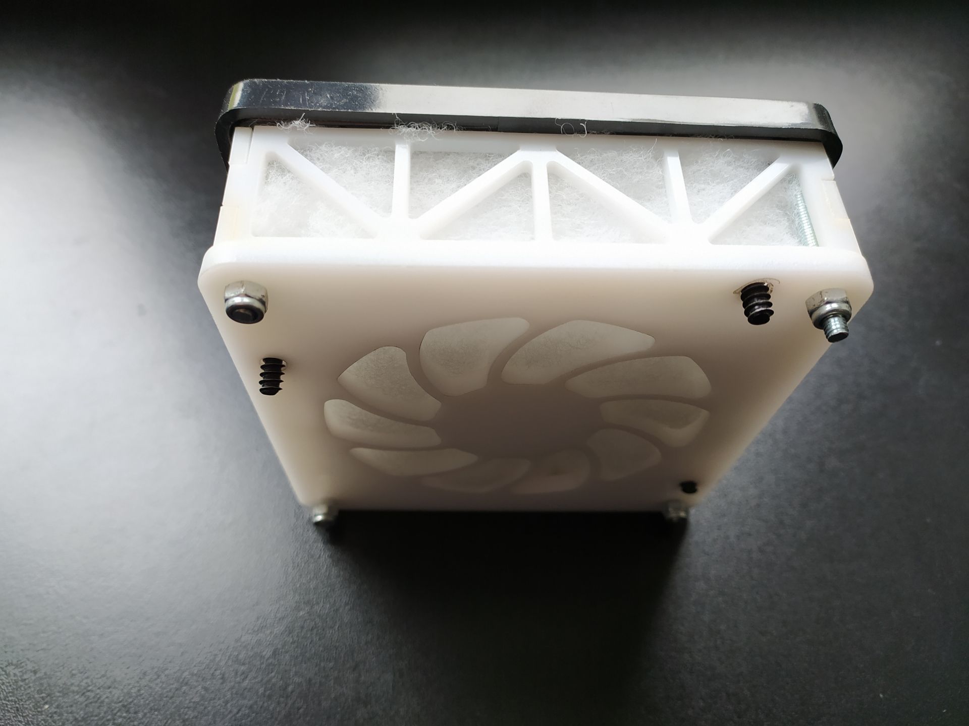

На такой вентилятор я ставил фильтр из синтепона.
IMG_20200524_101049.jpg [ 411.57 КБ | Переглядів: 10758 ]
IMG_20200524_100912.jpg [ 173.33 КБ | Переглядів: 10758 ]
Зарядки в салоне моего хетчбека зимой нагревают воздух в салонете, так что эффект от нарева есть.
