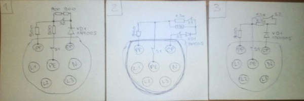

Получается 3 схемы
1 ваш вариант ( если я правильно понял) плюс S1 для отключения блокировки разъёма
2 вариант схема Вадима, плюс S1
3 вариант исправленный 2
Теперь режим работы
0) Вставляем штекер:
Режим (ABC)
1) S1 и S2 разомкнуты,
2) S1 замыкается, цепь PE-CP имеет 2.7 кОм, ВКЛ. блокировка,
3) S2 замыкается, цепь PE-CP имеет 900 Ом, ВКЛ. зарядка,
Режим (AC)
1) S1 разомкнут, S2 включен,
2) S1 замыкается, ВКЛ. блокировка и зарядка,

Вы нарисовали резистор между РР-РЕ 900 Ом, а это неправильно!
РР-РЕ линия отвечает за кодировку сечения кабеля (резистор Rpp тупо запаять и все)
1,5 кОм для 13А;
680 Ом для 20А;
220 Ом для 32А;
100 Ом для 63А.
1. Вариант мой, но он подходит для всех ПСА1 где лючок порта зарядки блокируется вместе с центральным замком.
На второй схеме у Вас почему то аж 3 кнопки, у Вадима было две.
Что Вы исправили так и не понятно, разница где будет стоять кнопка на разрыв всей линии СР-РЕ до диода от контакта СР или от РЕ только в том, что станция не увидет кодировку кабеля! Но зачем это мне не понятно. Станция и так отключит источник тока если будет разорвана только цепь СР-РЕ.

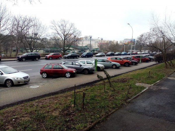

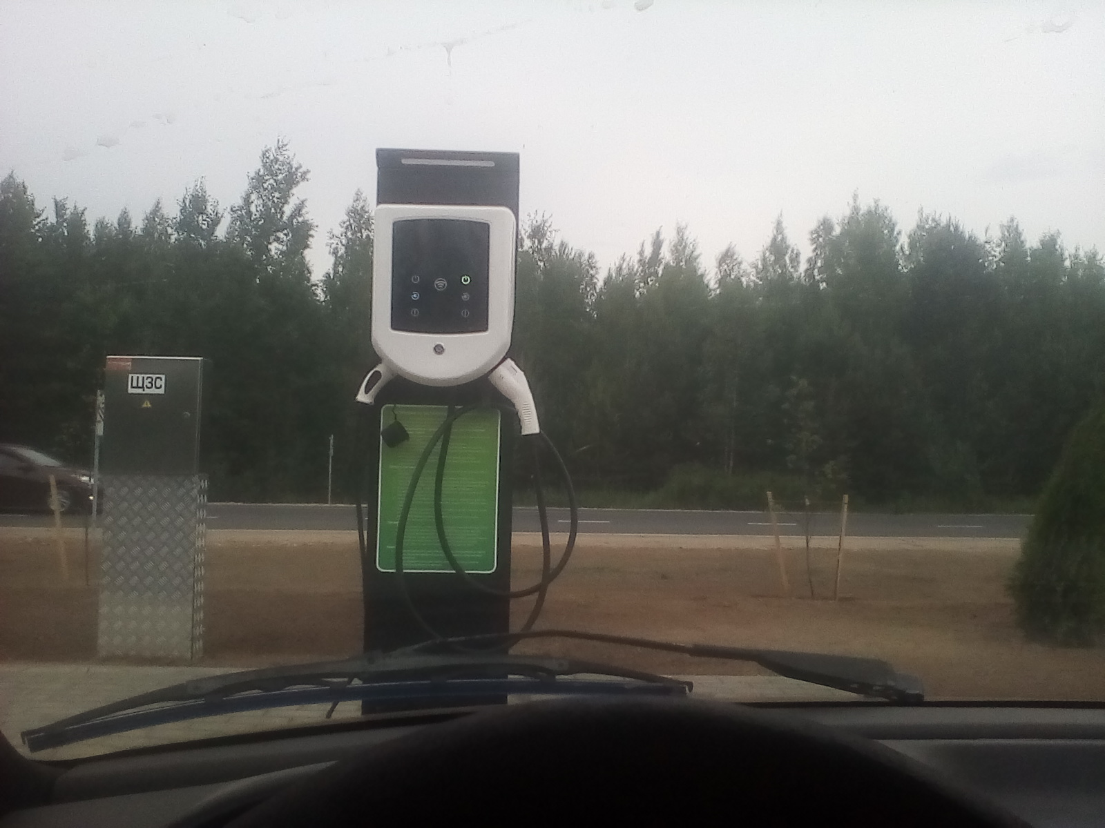

На этой зарядной станции зарядка пошла только после нажатия кнопки на моём разъёме.
IMG_20180611_185625.jpg [ 467.22 КБ | Переглядів: 15546 ]
Мой канал youtube MinskSiti
 Заголовок повідомлення: Re: Citroen AX Electrique (Беларусь, от SERNEO)
#60638Повідомлення 13 черв 2018, 18:20
Так и должно быть.

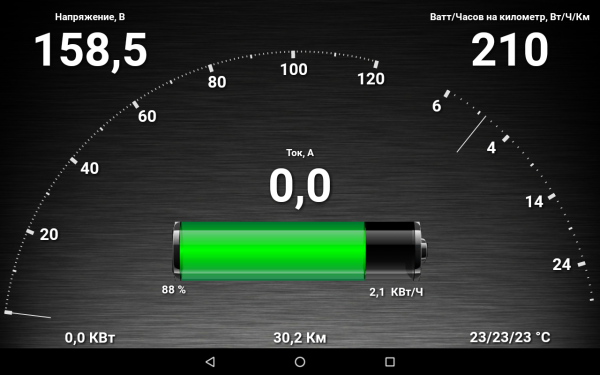

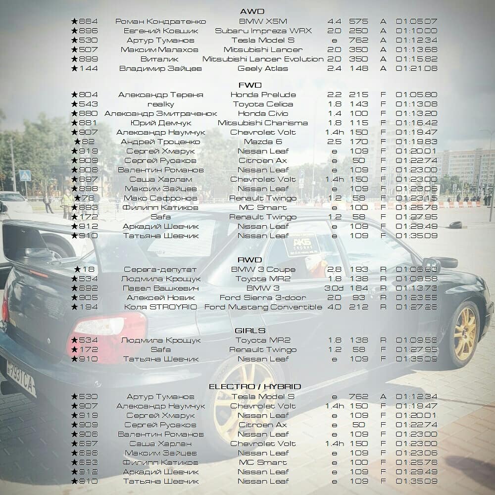

3 июля принял участие в Тайм атак в Минске и в общем то впервые гонял на электро.
Было две попытки по 3 заезда на время. Расход получился 210 вт*ч/км зарядку предоставили на месте.
Очень понравилось , авто выдержал :bravo:
Мотор кстати даже не нагрелся.

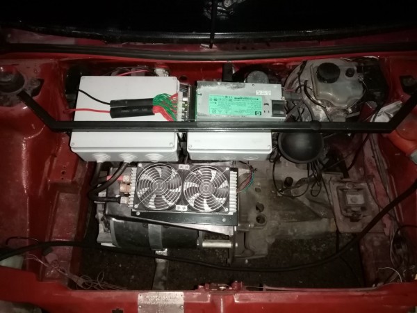

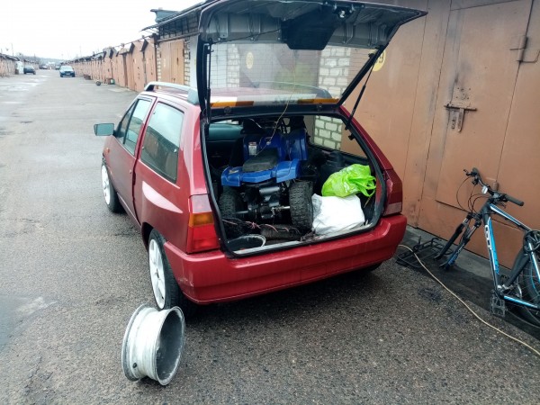

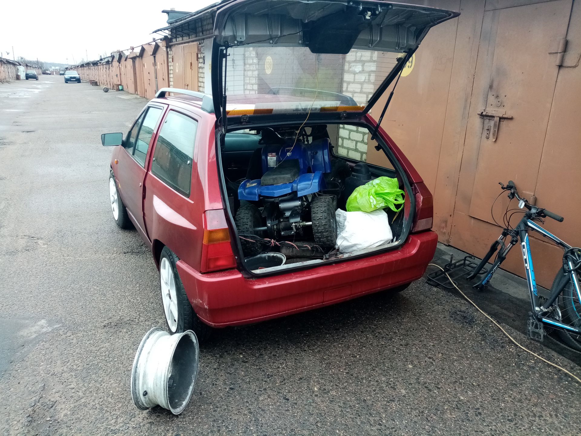

Пара фото о том как сейчас поживает ситроен.
IMG_20200124_121738.jpg [ 657.89 КБ | Переглядів: 15360 ]
IMG_20200124_141646.jpg [ 595.02 КБ | Переглядів: 15360 ]
IMG_20200202_202540.jpg [ 269.44 КБ | Переглядів: 15360 ]
#98139Повідомлення 03 лют 2020, 09:15
Вроде как не плохо поживает..."детишек" себе подобных катает. :D

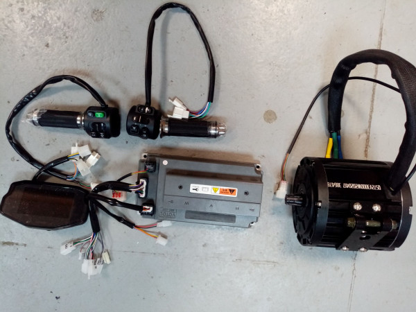

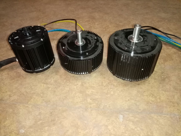

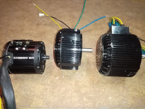

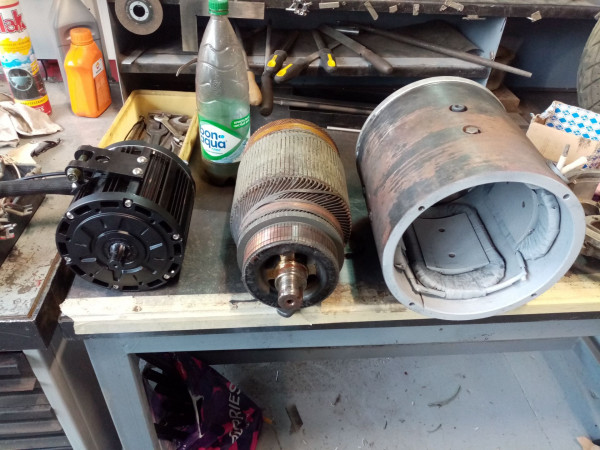

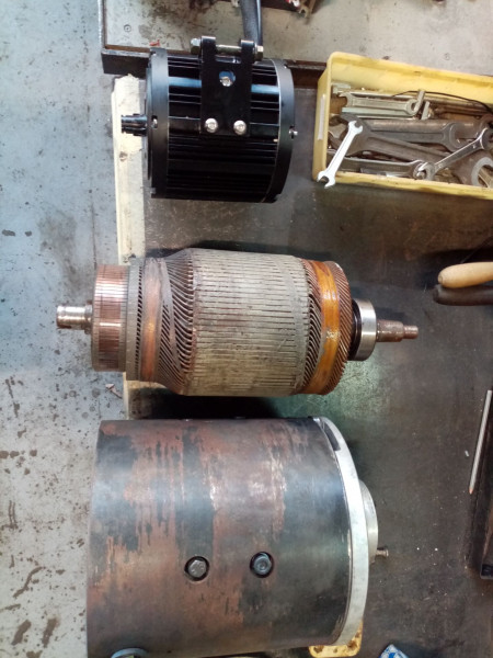

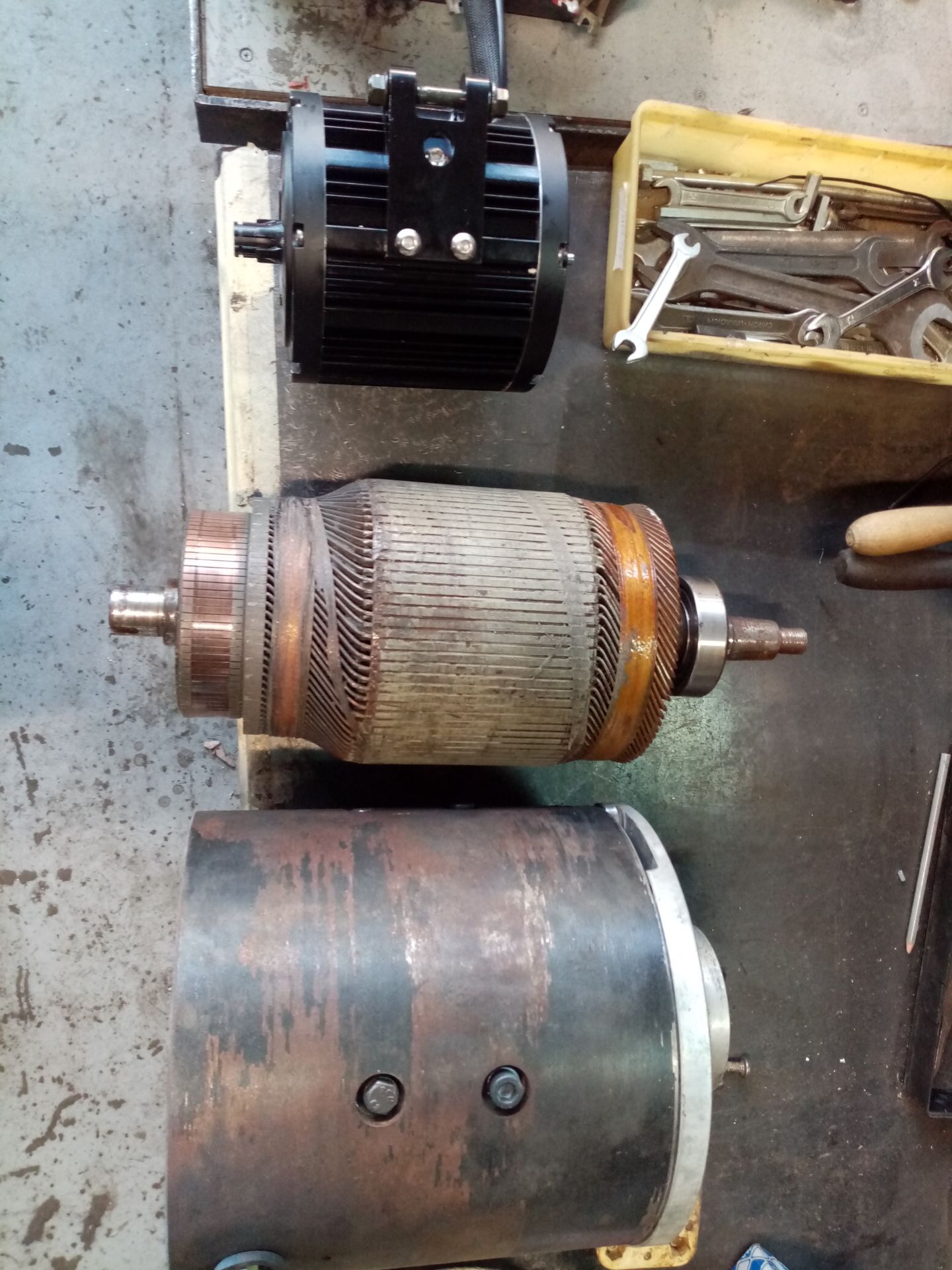

Габаритное сравнение моторов
Qs3000w, Дс3.6, golden motor 5000w, golden motor 10000w

#105485Повідомлення 23 трав 2020, 10:53
Видать настроены на замену ДСника?

Да весь комплект уже купил (566$), будем точить детали переходные.
Вместо 40s (144в) акб будет на 20s (72в)

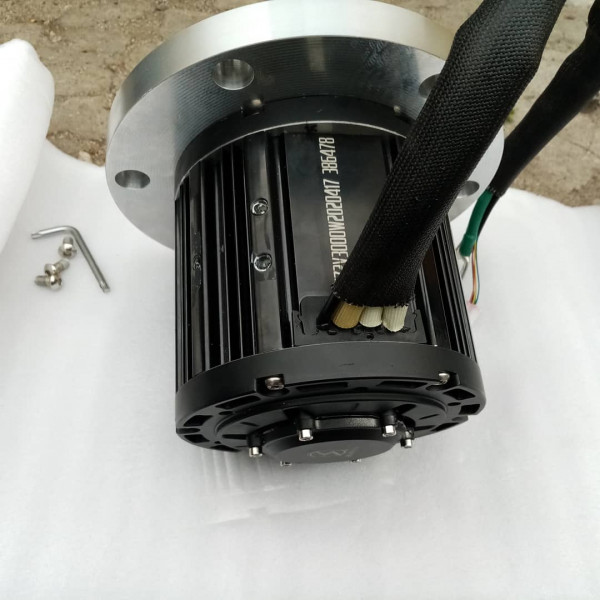

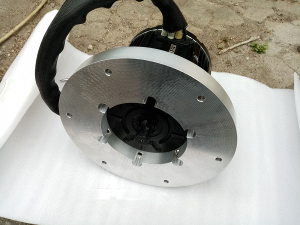

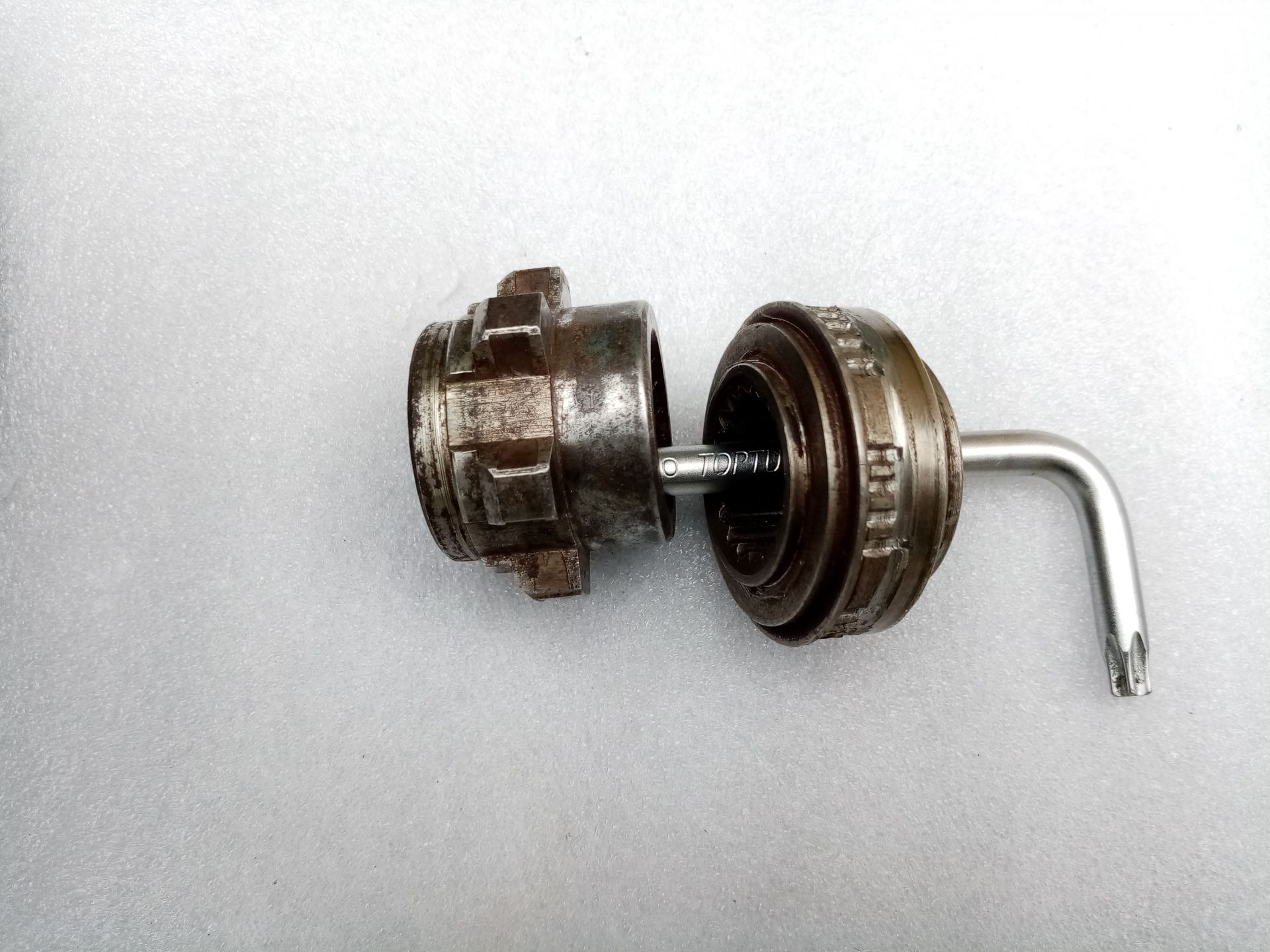

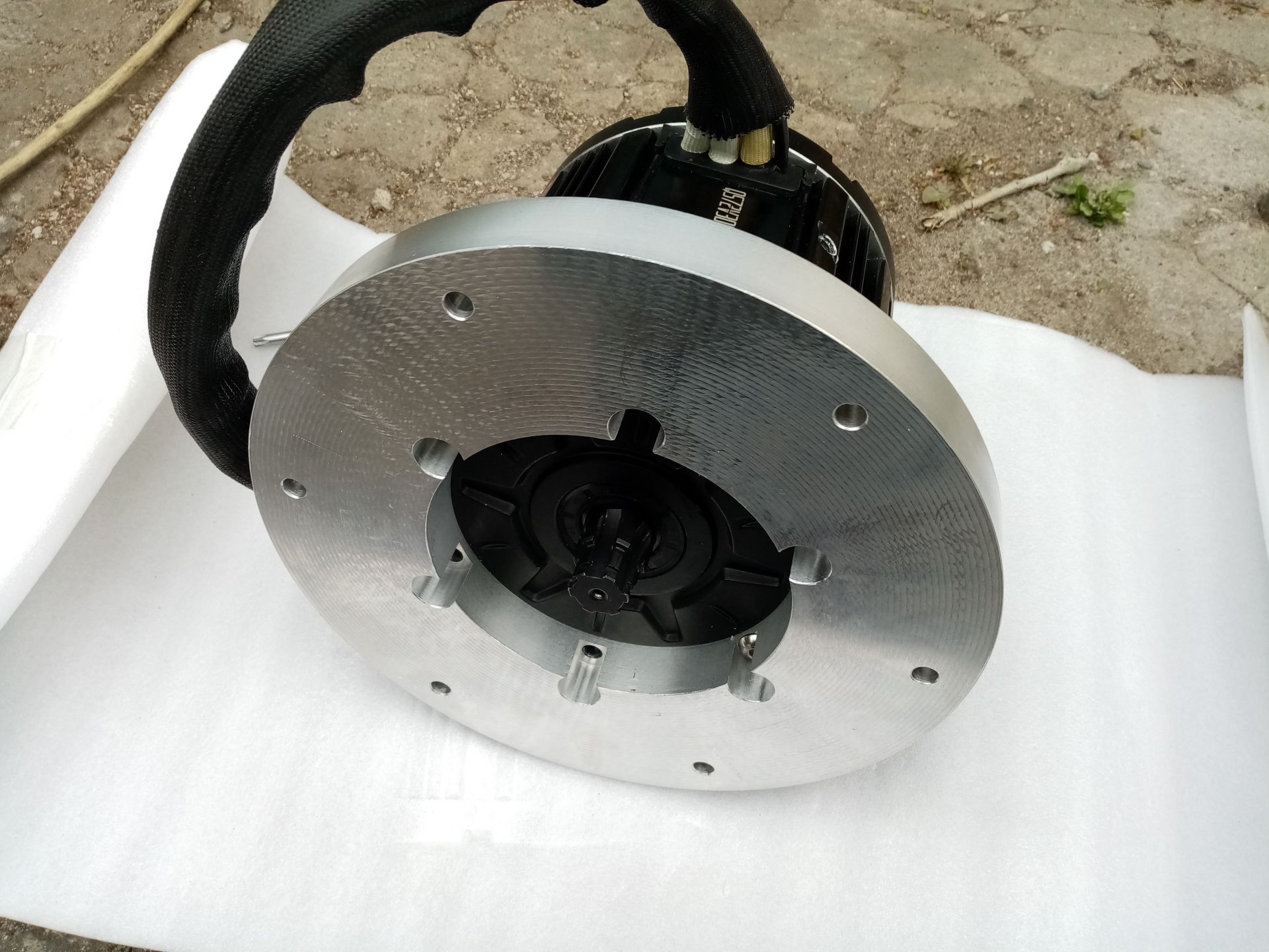

Сделали проставку на переходную плиту, алюминий. Купил диск сцепления для посадки на вал кпп.
